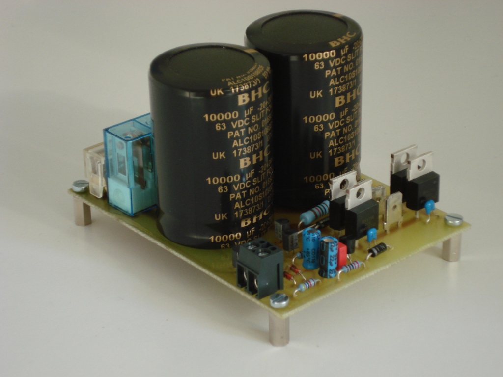

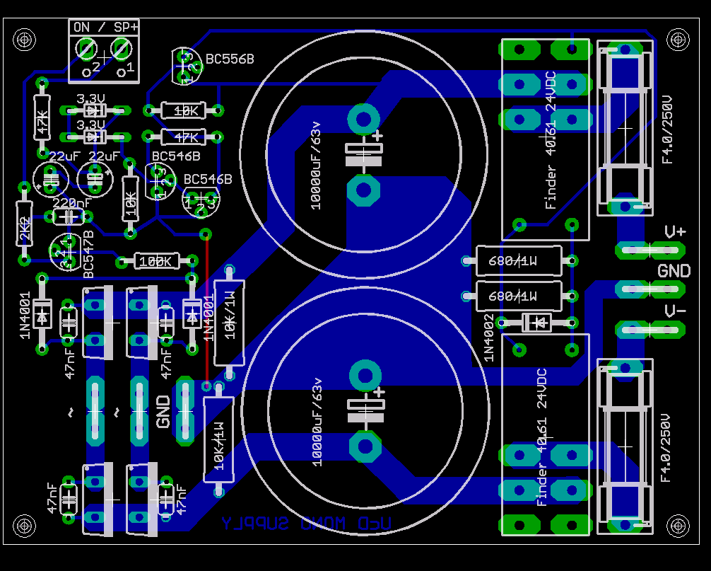

Ik heb ook een layout gemaakt, maar nu voor slitfoils ipv. t-nets. Dit met dank aan de schema's van Jeroen_d en de layout van de topic starter.
Ik ben van plan een 5 kanaals versterker te maken en vind Hypex voedingen hiervoor te duur. Nou alleen nog een ets- en soldeercursusje volgen en ik kan aan de slag.
De layout past precies op een 75 x 100 printplaatje, maar het is wel aan te bevelen kunststof afstandhouders te gebruiken denk ik.
update: nieuwe versie layout

Ik heb ook een pdf- en het Eagle brd-bestand toegevoegd om het te kunnen printen, of eventueel de layout aan te passen als je bv. een ander formaat componenten gebruikt. Omdat het formaat kleiner is dan 80 x 100 kan de gratis versie van Eagle worden gebruikt.
