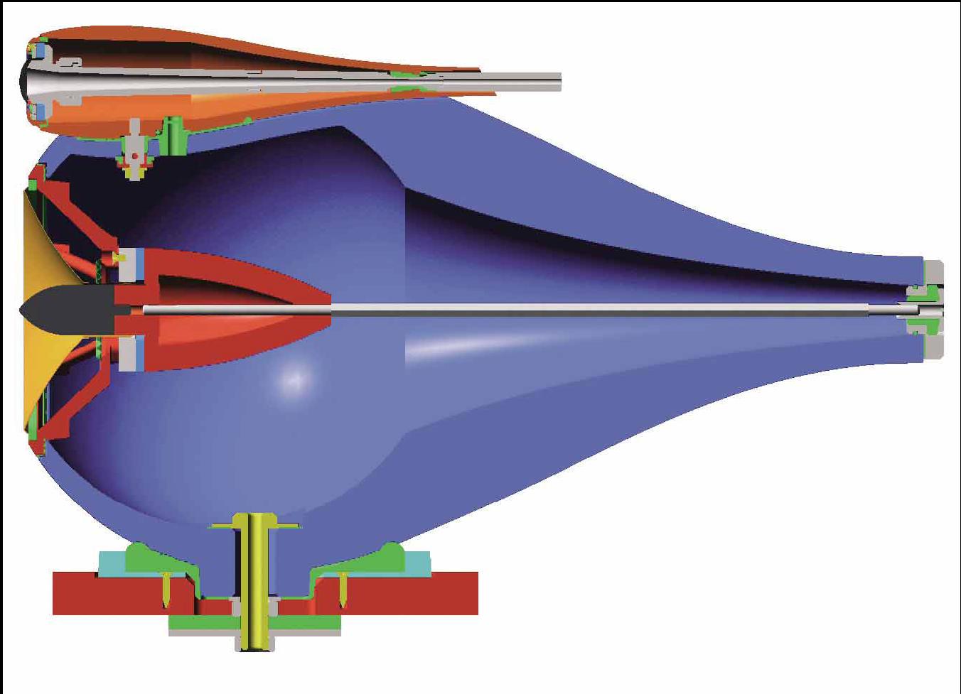

Heb wat tekeningen en info gevonden over de nautilus 800 van de b&w site.
KWIJL
Erg mooi die ronde (vrouwelijke! :lol: ) vormen. En de techniek ziet er lekker high tech uit.
Die bol blijkt dus helemaal geen bol te zijn zoals ik dacht maar meer een druppel vorm met inwendig weer een trompetvorm door wanddiktevariatie (als dat een bestaand woord is tenminste). Da's niet zo makkelijk te maken. Van hout draaien kan natuurlijk en is wel mooi, maar zij hebben marlan gebruikt wat een inert gietkunstofhars is. Alleen al een mal maken voor zoiets is wel tijdrovend klusje.
En dan nog de tweeter die er zo mooi in ligt!

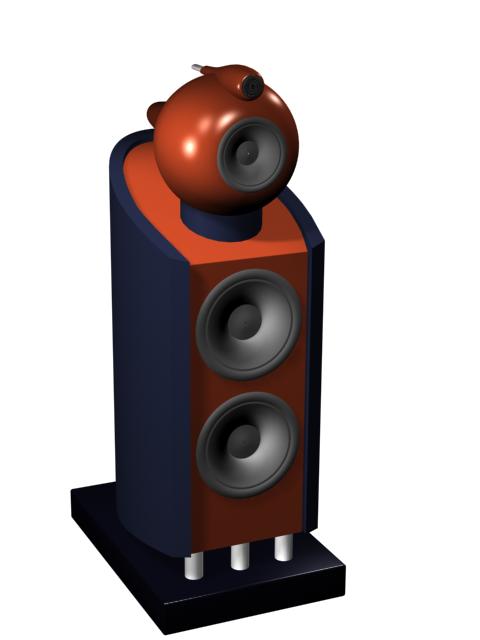

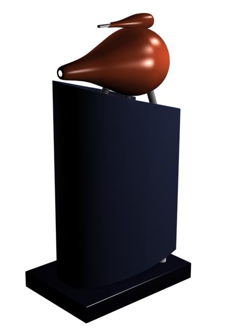

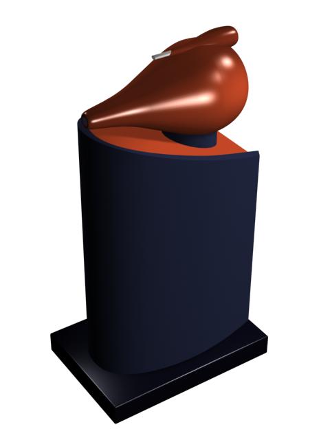

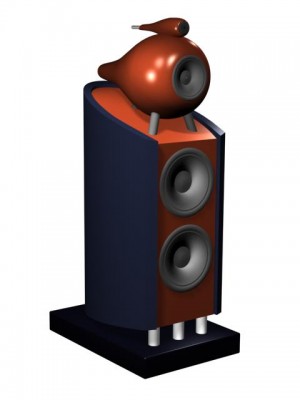

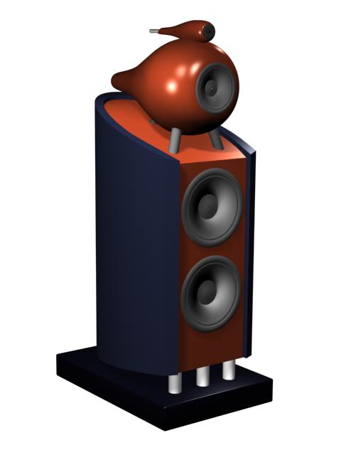

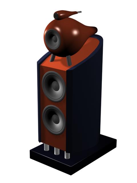

Ben even bezig geweest met wat te tekenen.
Ben niet zo bekend met 3d max, maar na veel pleuteren en trail and error heb ik een begin gemaakt.
Ik ben begonnen de b&w nautilus 800D na te tekenen. Gaandeweg kwam ik tot de conclusie dat de aansluiting van de mid druppel (behuizing) met de bovenkant van de kast wel erg lastig wordt om te maken. De druppel steekt door de schuine bovenkant en door de ronde achterwand heen, met name de bovenkant van de grotekast krijgt daardoor een ingewikkeld gat.
Dus ik denk dat als je dit zou gaan bouwen een losse druppel op voetjes oid een hoop zal vereenvoudigen.
Nou weet ik niet of ik die pootjes zo mooi vind, maar wellicht verzin ik nog iets anders.
Kijk niet naar de kleuren, heb geen idee hoe ik hout moet toepassen en heb niet de juiste materialen erbij denk ik (in het programma).
Nu heb ik ook geen idee hoe ik het volume kan berekenen, maar dat is voor later zorg denk ik.
Even kijken of het lukt wat plaatjes van de eerste schetsen te posten:
Wat betrefd de druppel vorm, buitenkant is goed te doen door te draaien, maar de truc is om de binnenkant de goeie vorm te krijgen, denk niet dat dat lukt op een draaibank. Zie doorsnede plaatje.
Alle tips welkom!

Is natuurlijk wel mooi zo een B&W, maar als je dat wil maken moet je alles van de grond af aan zelf opbouwen.. Naast de kloon van Erik klijnsmit ken ik geen andere B&W kloon. Als je die B&W nabouwd moet je wel bedenken dat de units en het filter gebouwd zijn naar de smaak van de ontwerper en dat jij dat misschien wel helemaal niks vindt..
Ik denk dat je met de nodige inspanning en zelfstudie wel een geslaagde B&W kloon kan maken! Die druppel zou je op de een of andere manier wel kunnen verzinken. Plamuren moet sowieso gebeuren :twisted:
Je maakt het jezelf een stuk makkelijker wanneer je een volledig gesloten kast maakt. Dan heb je veel speling wat betreft kastgroote.

Ben trouwens wel een mogelijke manier tegengekomen voor de druppelvorm:
heb alleen niet de beschikking over zo'n grote draaibank met zo'n mooie steun (ring met drie lagers tegen werkstuk lopend)
Wel erg mooi resultaat!
Zeer fraai project trouwens waar deze foto's vandaan komen:
http://www.mundohi-fi.com/portal/index. ... d=8&page=1
Ik denk dat de vorm van de binnenkant van de druppel belangrijk is, dus laagjes mdf op elkaar plakken lijkt me niet zo'n goeie optie aangezien het geluid dan terug naar voren kan kaatsen door de verkregen trapjes aan de binnenkant. Het hele idee achter de druppelvorm is nu juist dat het geluid niet terug naar voren kan komen en dan voor verkleuring zorgt...
Wil even gaan kijken of ik de pootjes onder de mid behuizing kan veranderen, vind ze nu niet zo fraai eigenlijk (zie foto's in mijn vorige post)

Nee, wat je zegt kan niet.. Je moet een filter berekenen op de inhoud en de breedte van een kast, afstand units ten opzichte van elkaar en ga zo maar door. Als je dus de B&W wil maken moet je zelf een en ander gaan ontwerpen. Je zou het niet gelijk moeten wegstrepen.. Bij het gebruik van makkelijke units is een filter niet het allermoeilijkste. Scanspeakunits laten zich heel makkelijk filteren bijvoorbeeld. Je moet alleen wel enige kennis opbouwen, maar tegen de tijd dat de B&W speakers helemaal afgebouwd zijn is heb je die kennis wel op zak :wink:
En een bassreflex kast maken kan heel goed en je haalt er diep laag uit, maar je moet met veel factoren rekening houden. Het laag klinkt minder strak dan een gesloten kast. Er zijn echter genoeg woofers die in een gesloten kast laag genoeg komen, zodat je het beste van 2 werelden krijgt.

Hierbij trouwens een ander ideetje voor de montage van de mid druppel op de kast:
Beter dan de drie pootjes toch?

Verzinken!! :wink: (zo kan je de speaker een kettinkje omdoen, maar je moet doen wat jij mooi vindt!) Wanneer al zoveel moeite gedaan word om de behuizingen te maken is verzinken een kleine stap toch?
De behuizing moet natuurlijk wel afgestemd worden op de units. Meestal maak je de baskast niet breder dan nodig is om de woofer in kwijt te kunnen. Op die manier probeer je een en ander zo smal mogelijk te laten ogen. Wat ik zou doen is eerst rondkijken naar designs en de oplossingen om die designs te kunnen maken en rondkijken naar mooie drivers.
Gebruik je meerdere goedkopere woofers of 1 grotere duurdere, 15 cm mid of 18 cm.. etc etc..
