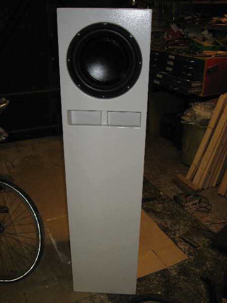

Ziet er goed uit zeg! Ik ben zeer benieuwd wat je ervan gaat vinden. Ik heb zelf al langer het plan om nog eens mijn Adire Shiva in een dergelijke TL te steken. Dat moet echt waanzinnig diep gaan volgens de simulaties, ook nog eens met behoorlijk rendement.
Hoe ga je het afwerken (of heb ik dat gemist)?

Afwerking: alles als het maar dezelfde kleur is als de muren....wit dus. Matwit welteverstaan. Het is een grote joekel en ik wil hem niet al te opvallend gaan maken.

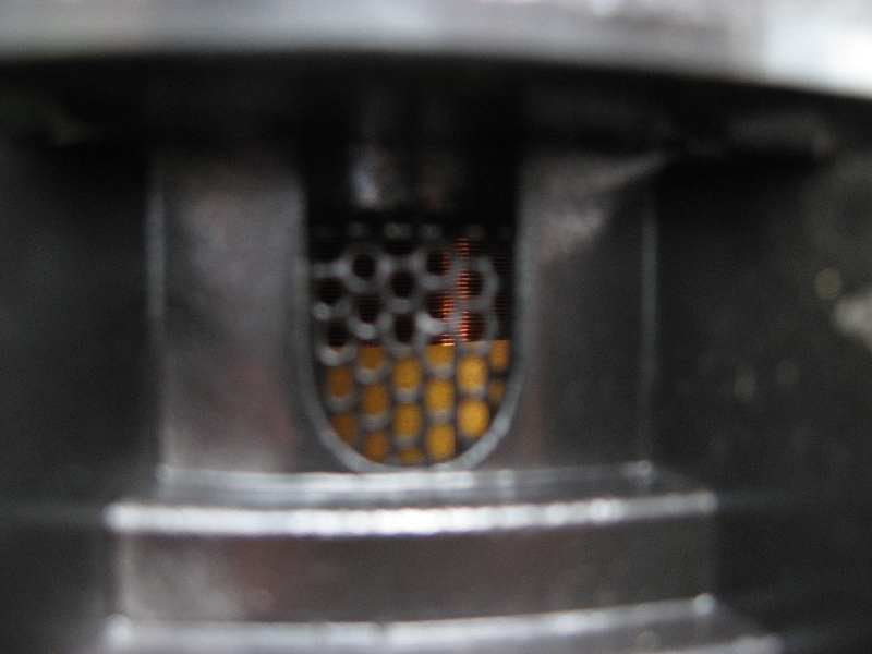

Wasdatte? dat is een overhung spoel ofzo? Zou dat voor die grote x-max zorgen?

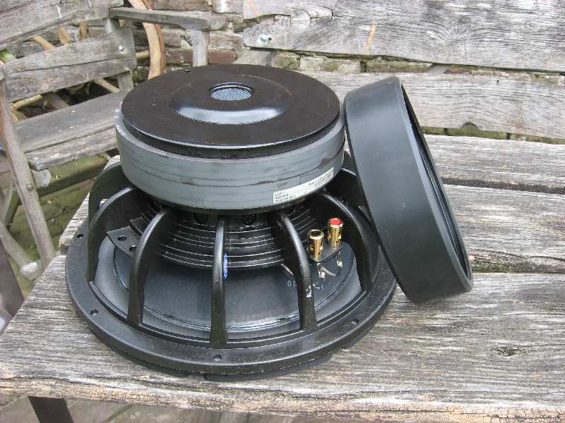

De rubber beschermring eraf, zie je hoe groot die magneto's zijn.

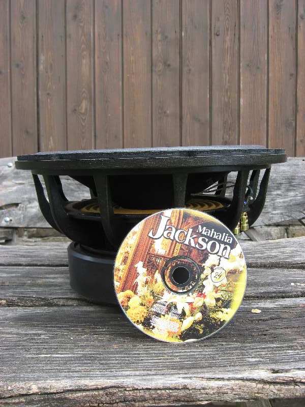

Even voor de schaal een leuk cd-tje erlangs. Valt reuze mee, 12 inch, maar zwaar!! De buurvrouw die hem aannam van de koerier heeft last van haar rug gekregen, echt waar!

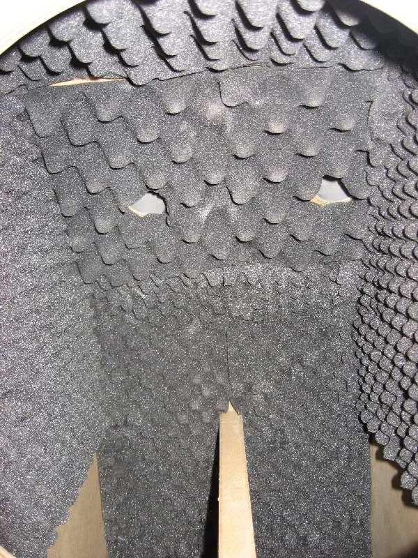

Wat noppenschuim. Niet genoeg van de 5 cm-variant dus ook hier maar even tijdelijk de 3 cm formoidovariant.

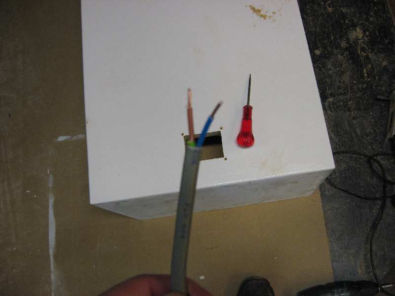

Oja, de aansluitterminal moet erin, met high-end solid-copper, heavy duty formidokabel (oei, heb ik nu alles verklapt?)

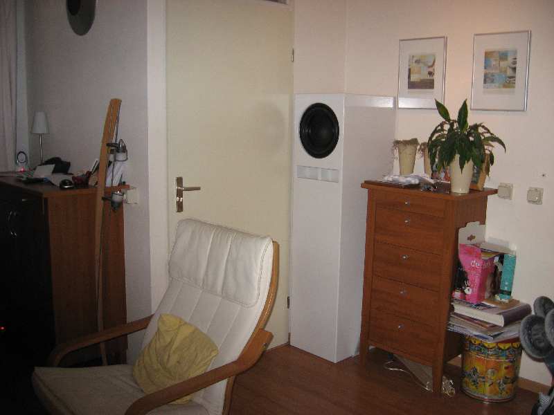

Tja, daar staat ie dan, zo goed mogelijk gecamoufleerd.

Overigens heeft de sub nog niet gespeeld in de huiskamer in mijn eigen huis. Ik moet de subwoofer nog installeren op mijn set en de speakerkabel nog door de kruipruimte naar de achterzijde van mijn huiskamer leiden. Nog een gaatje in de muur boren zodat ik vanuit de electriciteitskast (waar de kruipruimte een doorgang heeft) de zizoklo "draadloos" in de huiskamer heb staan. Dit ga ik denk ik allemaal dinsdag doen als ik dat voor elkaar krijg (grote kans dat ik vannacht nog ff de kruipruimte inga :D )
ben dan ook heel erg benieuwd hoe hij het doet hierzo. Met een beetje mazzel kan ik een investering in een ruimte-equaliser besparen :? . Dat zien we dan wel weer!
