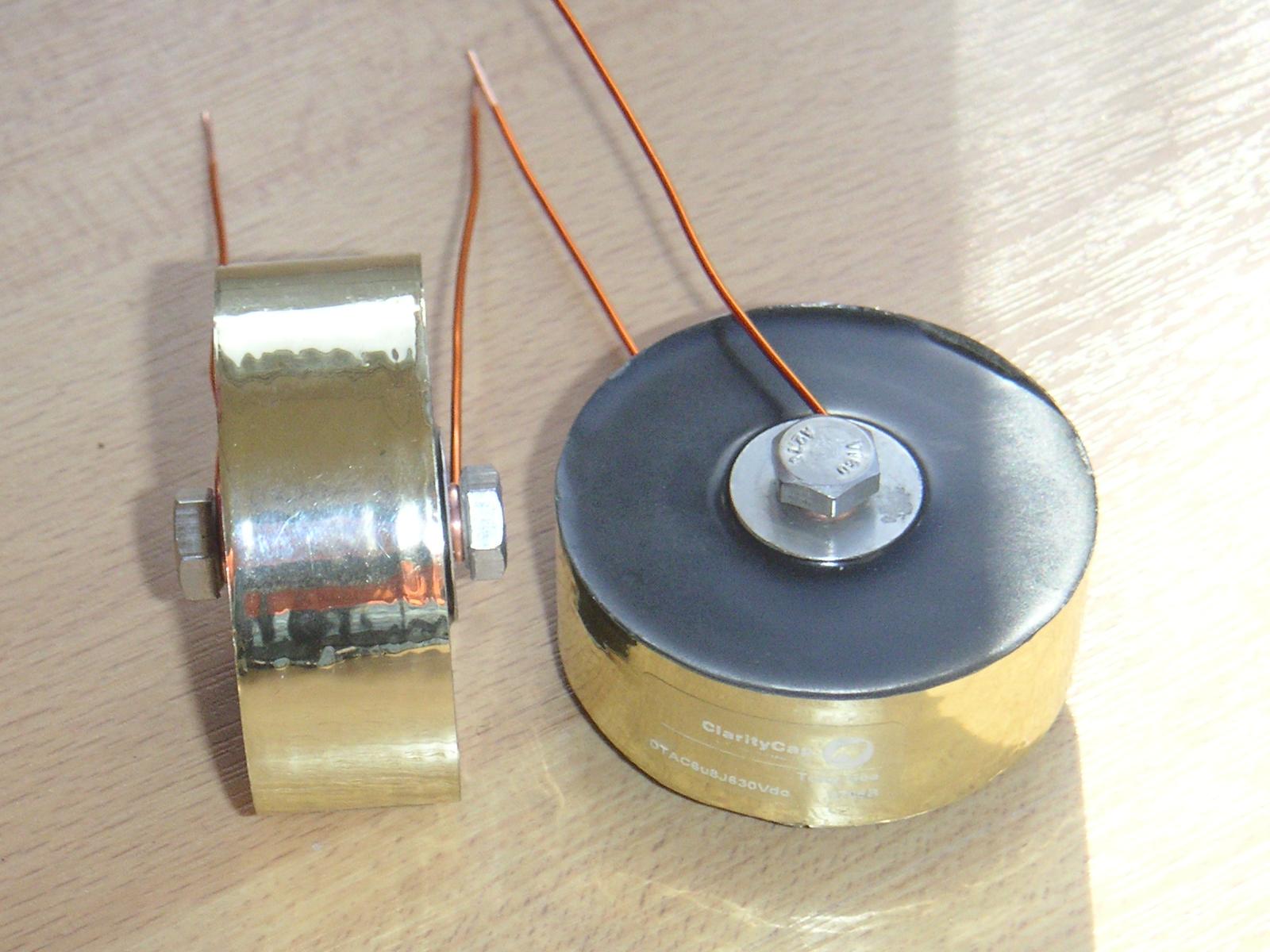

De volgende kandidaat onder test, een mooie exoot.

Zo...!!!
Die zien er netjes uit zeg....
Nog nooi teerder gezien eigelijk hier op het forum. Heb je er wat meer info over?

Thanks,
(erg leuk spul zo op het eerste gezicht...)
Berichten: 12869
Eerste luisterindruk zegt mij dat de Audyn Cap Plus het moeilijk gaat krijgen. Wel is duidelijk dat de DTAC nog moet loskomen in het wat hogere middengebied.

Ik vind de aansluitmethode een beetje raar :roll:
Is het niet beter om hier soldeerflappen te gebruiken of zie ik iets over het hoofd :?:
Berichten: 12445
misschien onder het motto dat soldeer minder goed geleid dan koper :?
(wat nogal onzinnig is)
Berichten: 12869
Het soldeert voor geen meter. Onder de aluminiumkleurige laag zit koper. Het mooiste zou dus zijn koperen bouten te gebruiken, dat staat ook in de handleiding. Die kon ik zou gauw niet vinden, wel roestvrijstalen bouten. Nu heb ik dus blank koperdraad, hetzelfde als dat ik nu als speakerkabel gebruik, om de roestvrijstalen bout gewikkeld en stevig aangedraaid.
Berichten: 12445
soldeert wel, moet je je bout wat warmer stoken :D
maar het blijft typisch op deze manier :P
Berichten: 12869
Als het maar contact maakt, bovendien beveelt ClarityCap het aan zo. Ja, je kan ook een kabelschoen gebruiken maar dit werkt prima en kost niks. De hoge tonen zitten aan de buitenkant van het koperdraad :wink: .

jeroen_d schreef:
... wel roestvrijstalen bouten.
Roestvast staal is een slechte elektrische geleider. Ik zou oppassen met solderen, het lijkt me niet bevordelijk voor de levensduur van de condensator als je die metalen kern heet stookt.
SARK
Berichten: 7728
Bericht door SARK »
De bout zorgt alleen voor het klemmen van de koperkabel tegen het contactvlak van de cap en voegt volgens mij weinig toe aan de geleiding :idea:

En wat SARK dacht, dacht ik ook. Tja, het zijn gekke condensators en het aansluiten vraagt wat creativiteit.
