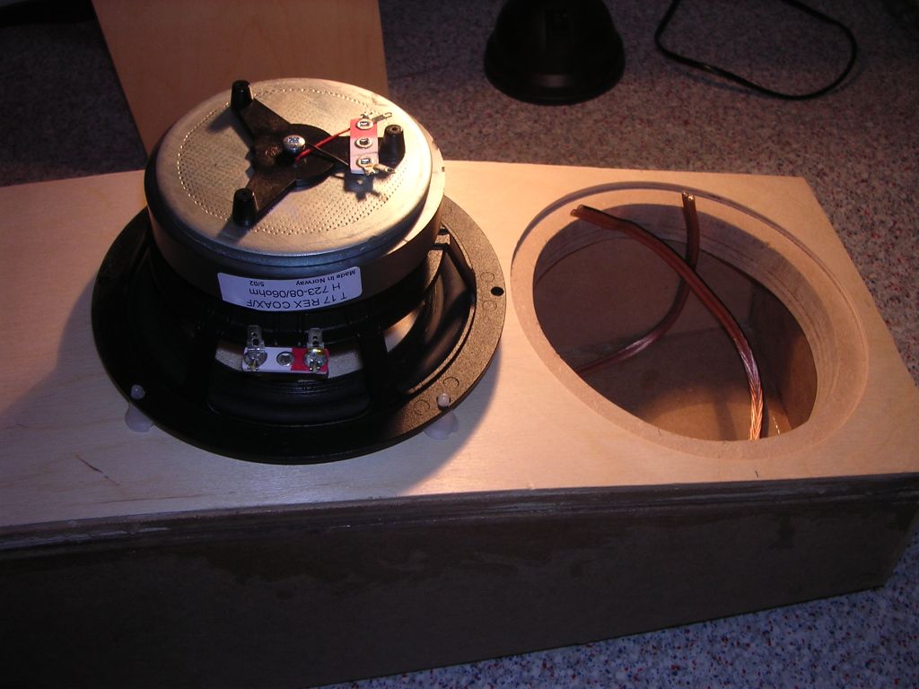

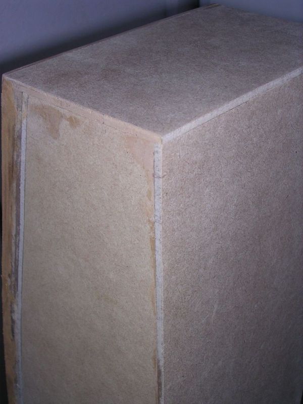

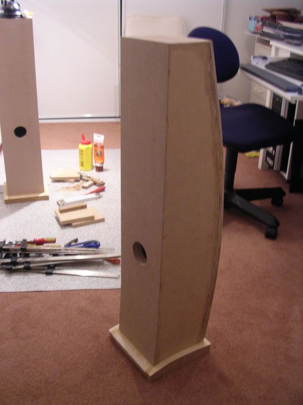

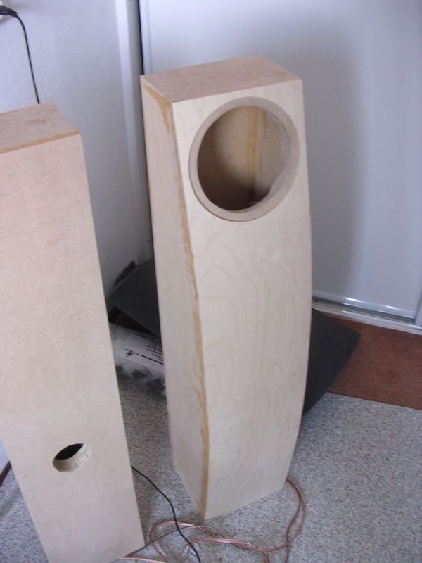

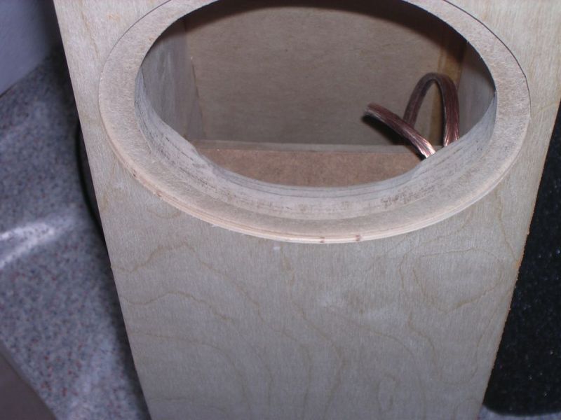

Nou t lijmen is bijna klaar, kan al bijna gaan frezen en schuren... 8) binnekort nog een paar plaatjes.

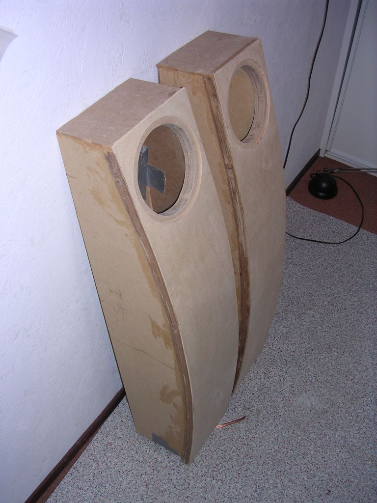

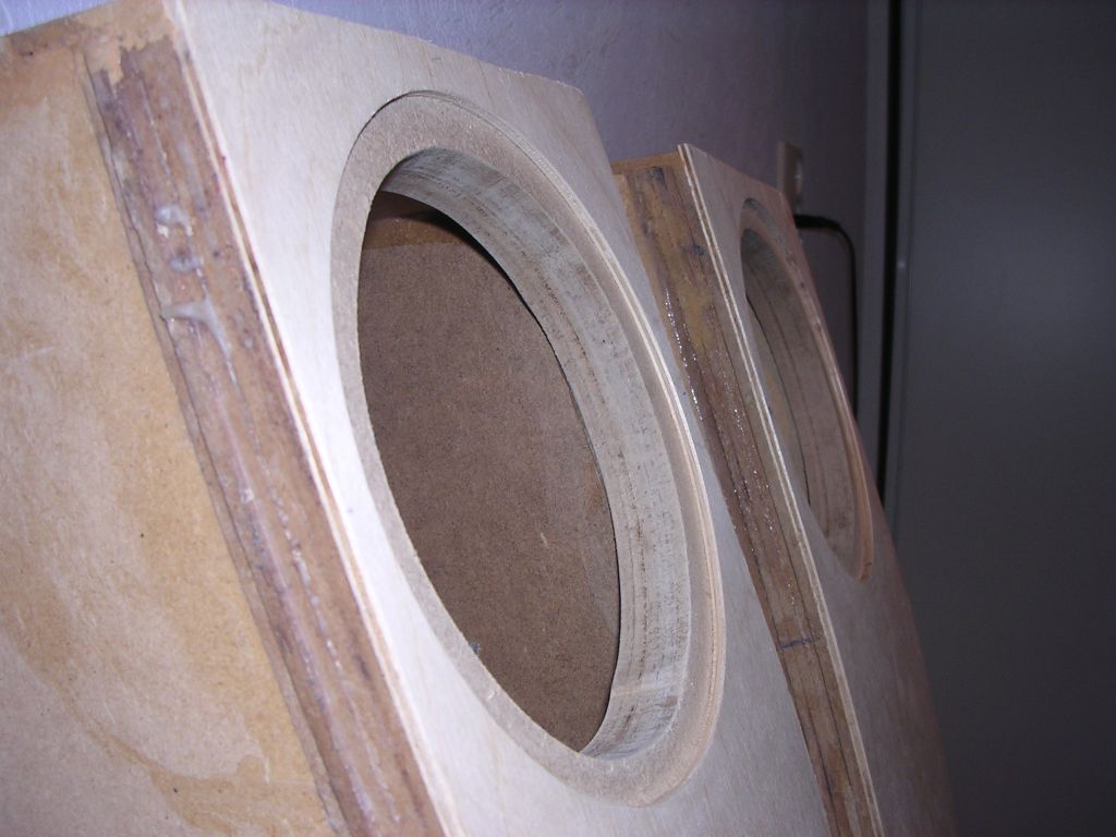

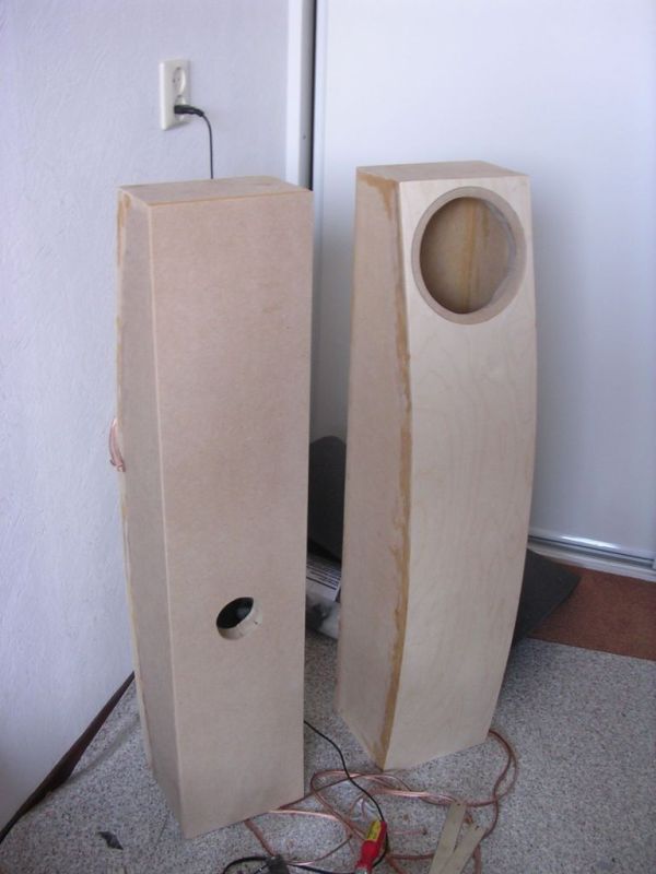

Vandaag tussen de buien door gefreesd..

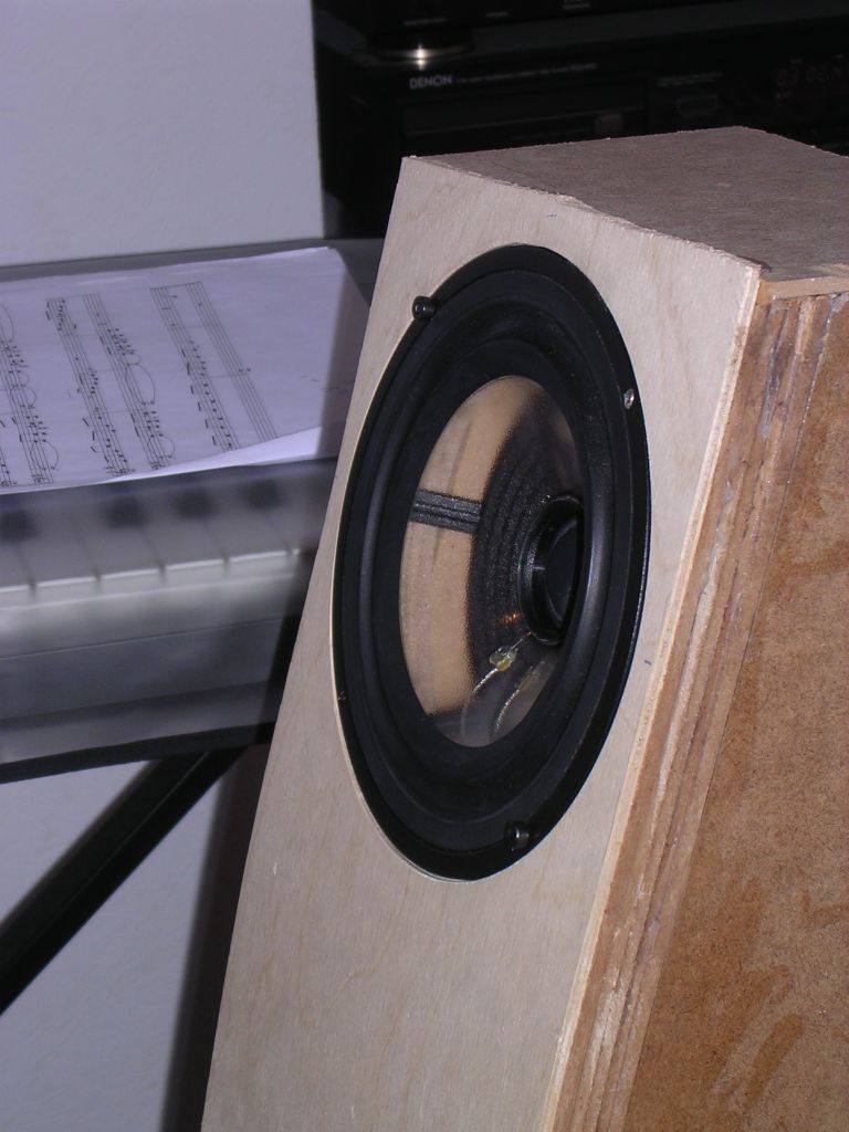

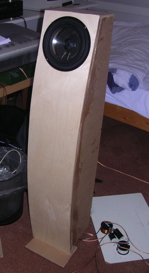

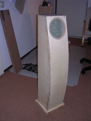

Gelijk even een filter eraan gehangen.. en het werkt 8)
Nog te doen:
baspoort
voet
plamuren/ schuren
afwerken; verven ect.
filter

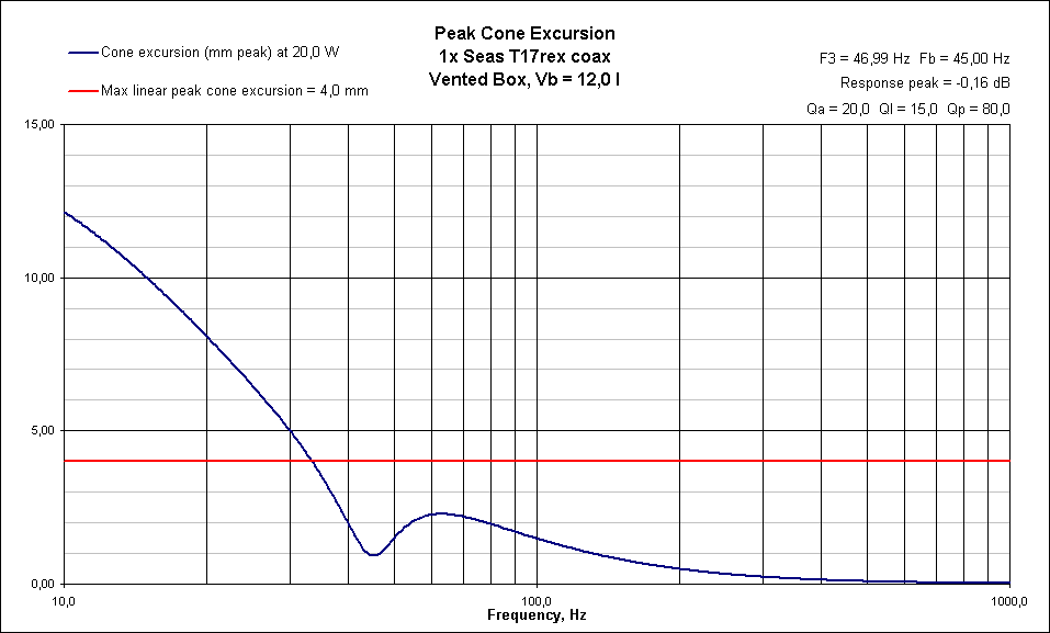

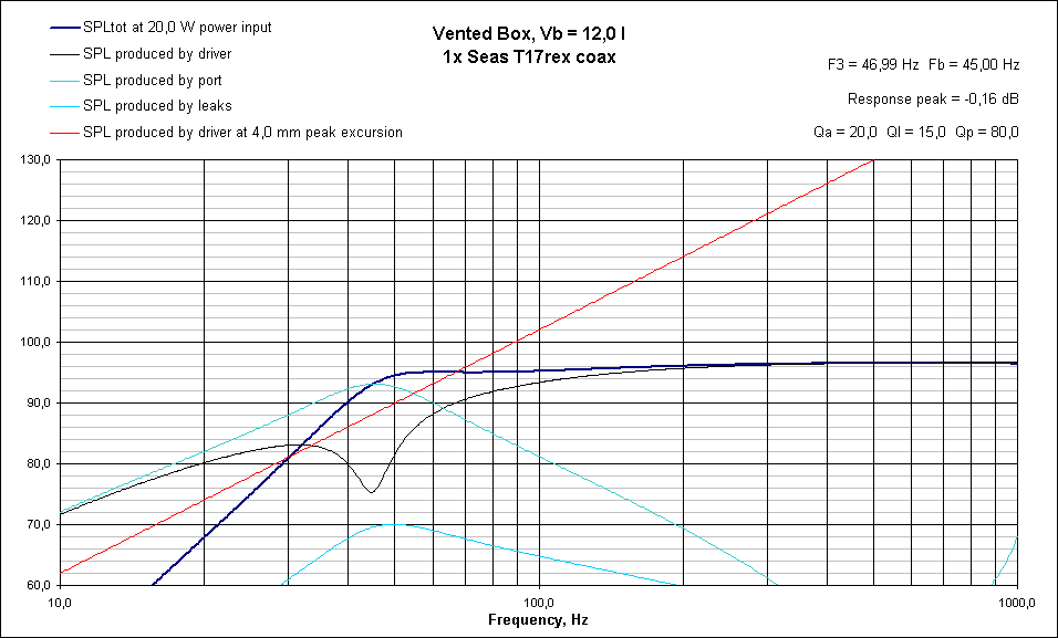

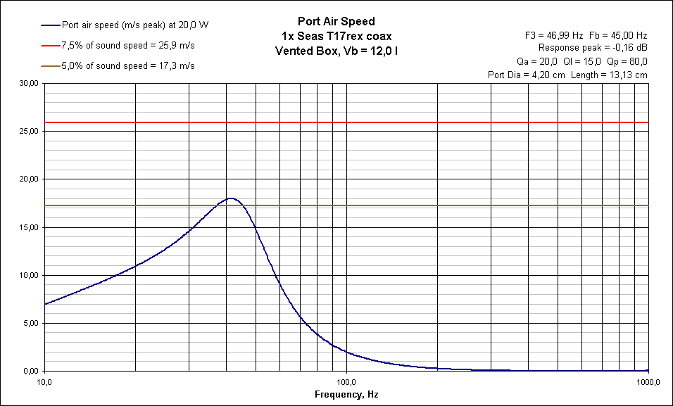

tuurlijk, hier zijn de sims;
Poort diameter is 4.20 cm, 13 cm lang, (45hz tuning) 12 L netto inhoud. Als ik naar ervaringen op internet komt dit behoorlijk overeen, +- 10 L getuned op 50 hz.
Ik stem m iets lager af vanwege een kleine kamer. (kan altijd nog veranderen natuurlijk)
Op het moment is ie nog gesloten en dit geeft weinig bas (105hz -3db)
Het filter is nu letterlijk overgenomen van de USB van Tony Gee.
Dit filter is eigelijk bedoelt voor de T18, maar t zou heel aardig moeten werken omdat er weinig verschil tussen deze 2 zit.
Uiteraard ga ik nog een beter passend filter proberen te maken.

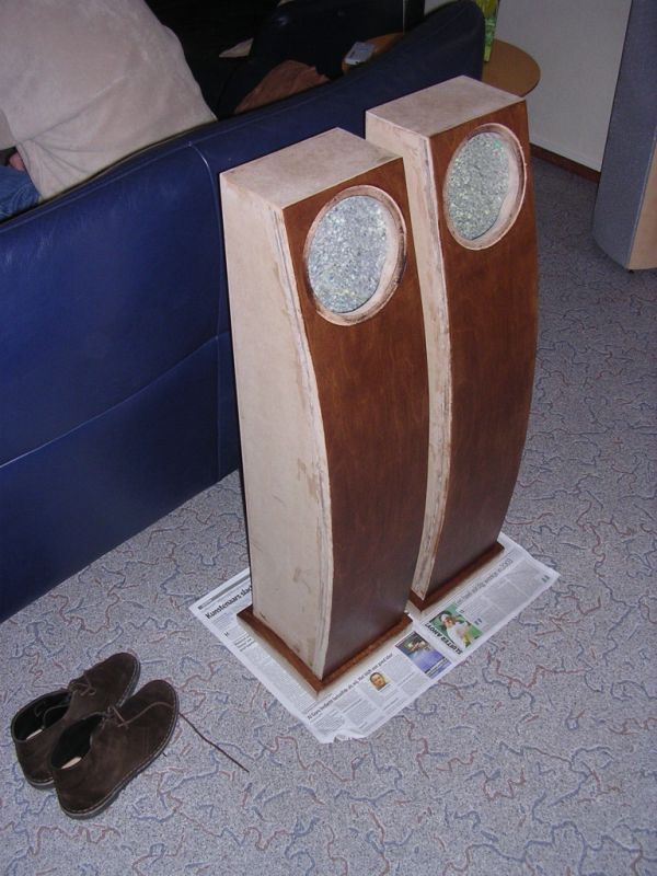

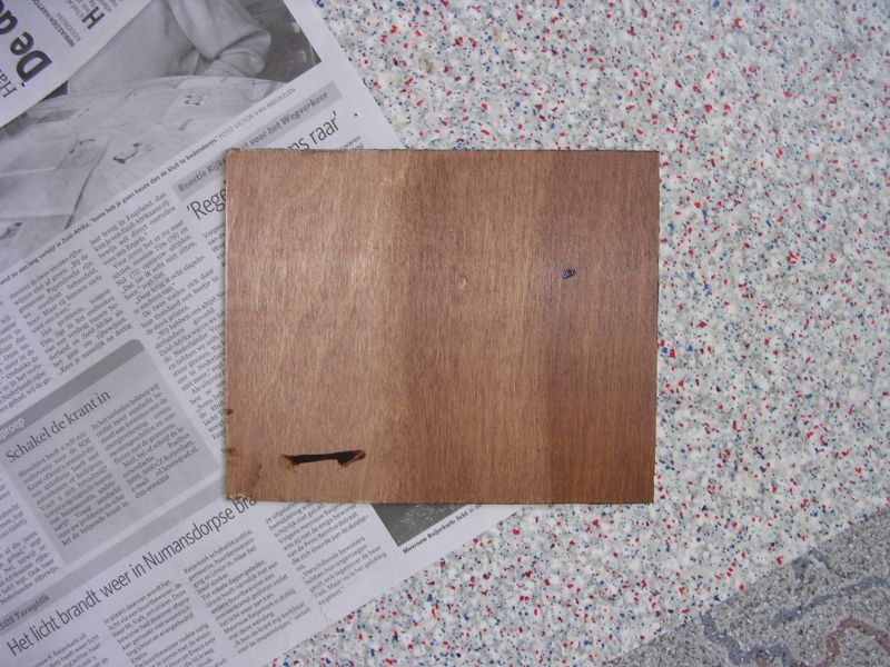

De voorkant is nu van berken triplex, deze wil ik gaan lakken met lichte beits, en de rest van de kast in gebroken wit.

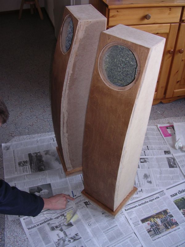

lakken

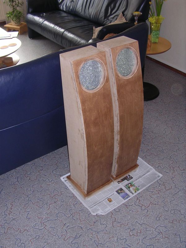

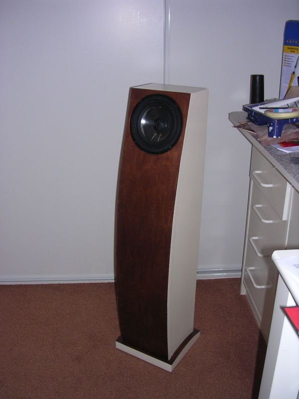

8) Heb vanmiddag de laatste laklaag erop gerold. Gelijk even snel de coax er in gehangen.
Het kan altijd strakker, maar ik ben voorlopig tevreden. Het hele ontwerp van de kast is eigelijk tot stand gekomen tijdens het bouwen, en dat geld ook grootendeels voor de afwerking.
Van de schets aan het begin is alleen de gebogen voorplaat overgebleven.. :roll:
Nu nog het filter... :)

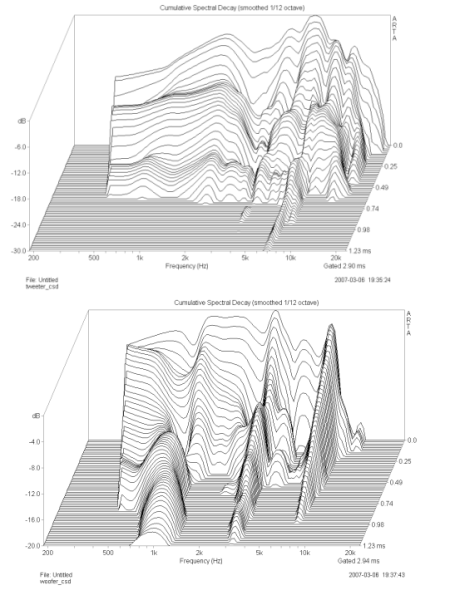

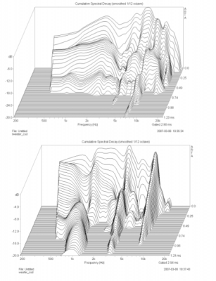

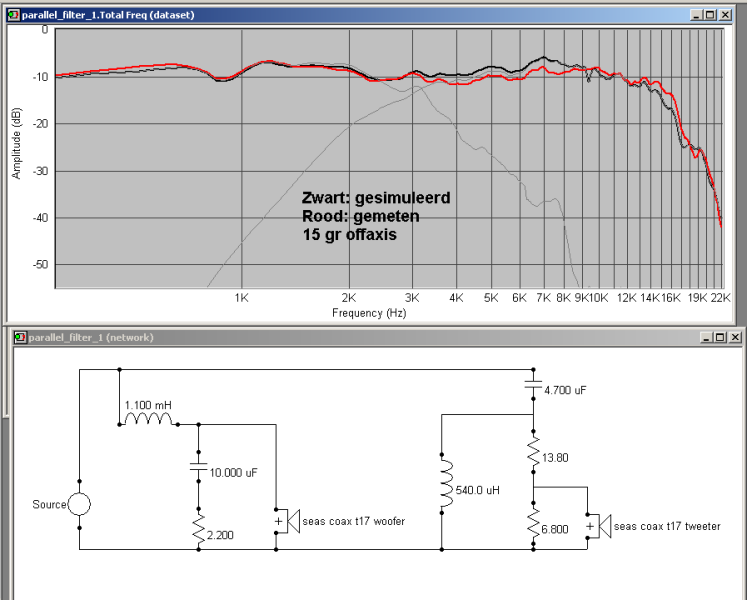

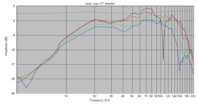

Nou ben hard bezig geweest met het filter.
Hier de metingen van de woofer en tweeter op 0, 15, 30 en 45 graden.
Heb de response opgemeten in Arta, en de impendancie met Limp.
De tweeter heeft een mooie piek en dip onas, maar dit komt door de hornwerking van conus van de woofer.

Een eerste opzet van het filter, (met dank aan B_force!!)
Het lijkt dat ik net iets te weinig bafflestep heb en de crossover nog iets lager mag (offax response verbeteren) .
In de rar-file staan de impendancie en response files voor speakerworkshop, mocht iemand die willen hebben :P

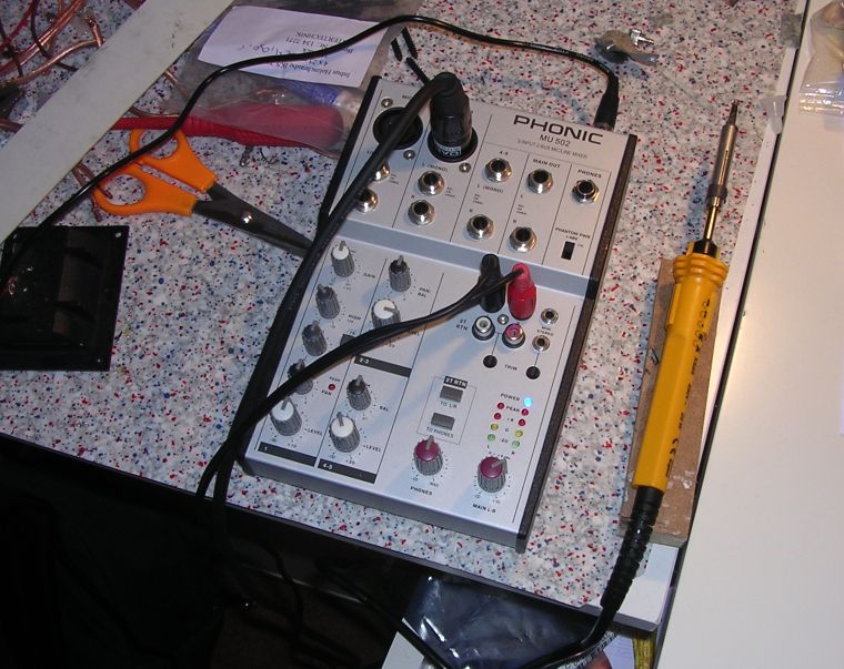

actiefoto's :P
