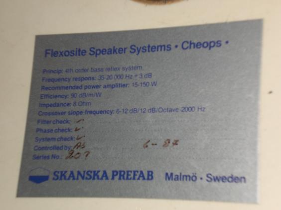

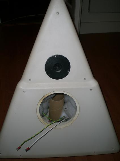

Hallo,nieuw op dit forum maar al jaren een audiogek heb ik het idee om een paar bestaande luidsprekers te "verbeteren".Dit omdat in ieder geval een nieuwe tweeter in moet, en ik eigenlijk 2 paar van dezelfde speaker heb.
Het betreft een "betonnen" (flexosite heet het materiaal) cheops speaker .Het is een 2 weg systeem met daarin op dit moment de volgende drivers:
Scan Speak tweeter D2008/8512 en Vifa woofer PH17WH-02 .Eind jaren 80 was dit een topsysteem van zo'n 4000 gulden.De tweeter is gewoon nog te bestellen, de woofer zal moeten worden vervangen door een alternatief. (Vifa of misschien een Visaton Al 170 om maar wat te noemen).
Het systeem heeft een scheidingsfrequentie van 2000HZ.
Graag zou ik suggesties horen wat betreft de drivers; dezelfde tweeter houden of is er wat "beters" te koop ?

Aan dat filter heb je denk ik niet veel meer. Dan zou je dezelfde units moeten blijven gebruiken, dus dat wordt een speurtocht.
De units zitten in die luidspreker wel erg laag gemonteerd. Geeft dat niet een wat laagvloersgeluidsbeeld?
Wanneer je kiest om met nieuwe units te gaan werken, zou je de kast als eerste moeten strippen. bass reflex poort, filter etc eruithalen. Met de basis die je dan overhoudt kan je dan wat maken.
Je natuurlijk weten hoe groot de inhoud van de kast en je budget is, alvorens je kan kijken naar leuke woofers. Wanneer je niet beschikt over een meetsyssteem, kom je al snel uit bij een bestaand ontwerp, waarvan het filter minimaal aangepast moet worden aan de vorm van jouw kast.

genoemde huidge tweeter kost zo'n 70 euro, en als dat een redelijk type is kan ik misschien gewoon dezelfde kopen.Maar tot 85 euro wil ik er wel aan uitgeven.Voor een woofer tot 100 euro,maar er is niet zoveel keus in 17 cm heb ik gemerkt.Scheidingsfilter is vast al sterk te verbetern door er hoogwaardigere componenten op te zetten (mits ik dezelfde tweeter hou en de "vervanger/opvolger"van genoemde Vifa woofer).Ik kan ze na afloop van het project mooi naast de nog spelende set zetten om te vergelijken.
De speakers wegen zo'n 35 kilo per stuk ! afmetingen 70 cm hoog, voorzijde 58 cm en de zijkanten 51 cm.Met zwarte frontjes zien ze er optisch erg cool uit.
