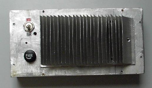

fredze schreef:
te hopen dat men versterker af is in de vakantie kheb al koelplaat gemaakt met knopje en fuseholder, ziet er wel strak uit
Foto?

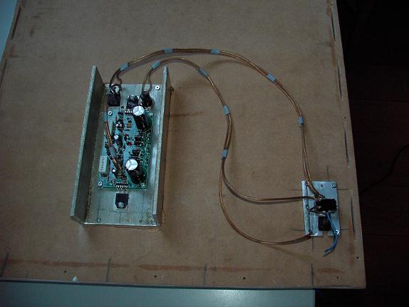

Bericht door fredze »
wel ik moet het natuurlijk nog schuren maar eens dat gedaan is zal het blinken als een spiegel.
alle gaten zyn trouwens al voorgeboord voor de K8060 velleman versterker.
de plaat zit langsbinnen verzonken en geboord zodat er geen lelijke vyzen te zien zyn

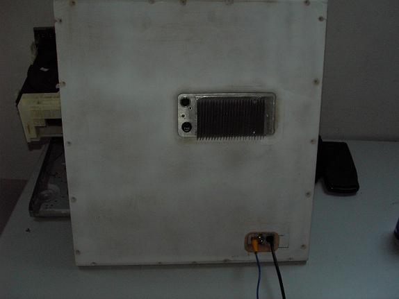

eindelijk is hy (byna klaar)
om velleman kits geweest en mij een avondje beziggehouden :)
ik moet enkel nog de trafo inbouwen en testen, en dan kunnen we ons 15 incherke es late bewege se
vandaag het achterpaneel eindelijk gelijmd en de spleetjes en vijsgaten geplamuurd en geschuurd. Nu is de kist klaar om gespoten te worden.
ik had gedacht aan zwartglans met een matte vernis?
Komt dit mooi uit?
Het oppervlak ga ik niet 100% vlak krijgen als een spiegel dus een dikke verf is wel gewenst.
Zijn er verfsoorten welke minder snel 'kraken' in de buurt van spleten, bv bij het 'zetten' van de kist
