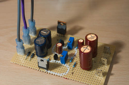

Het was even solderen, maar het proto-type voor mijn Op-Amp voeding is af.
Het schema komt van DIY en is een combinatie van een LM317 met een LM431. Op die manier krijg je een hele stabiele. Temperatuur onafhankelijke voeding. Nu ik weet dat deze werkt kan ik het ontwerp voor de PCB afmaken en laten ontwikkelen.
De volgende stap is denk ik om een ruisarme voeding te maken. Ik denk dat het een Jung Super Regulator 2 wordt.
