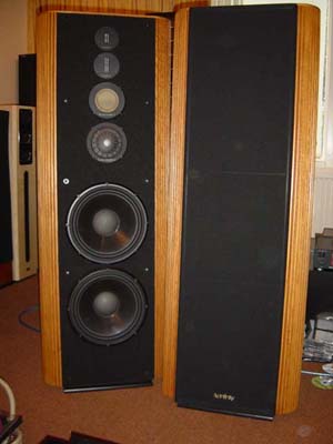

Ik heb een setke staan en vraag me af of er iemand is welke de filters heeft aangepast/geupgrade/gemoderniseerd?
Naar mijn idee kunnen alle potmeters er tussenuit???
Wellicht dienen componenten vervangen te worden ivm leeftijd???
Heeft iemand een schema of zoiets?
Ik ben geen techneut dus zal alles moeten laten doen dus als er iemand is die ook dit wil doen?
Laat maar weten.

Kapa klein ?? ehm lijkt me een 5 weg systeem.. ?
om daar zo maar een passief filter voor te ontwerpen
is bijna zonder schema onmogelijk.. lijkt mij :)
en vrij dure aangelegenheid ..

Nee hoor alleen het plaatje is klein
