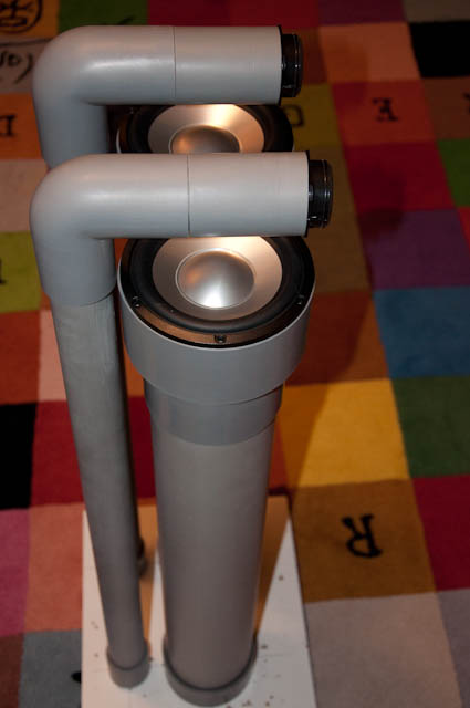

TubeHead schreef:
Rody heeft 2 of 3 jaar geleden een stel breedbanders ( 5 inch Tangband meende ik ) in een gele gas pijp mee genomen naar een luister meeting. Prima speakers !
deze zeker....
foto
foto
TubeHead
Berichten: 1949
Re: Wie heeft wel eens Luidsprekers gemaakt van PVC buizen?
Bericht door TubeHead »
Yep die !

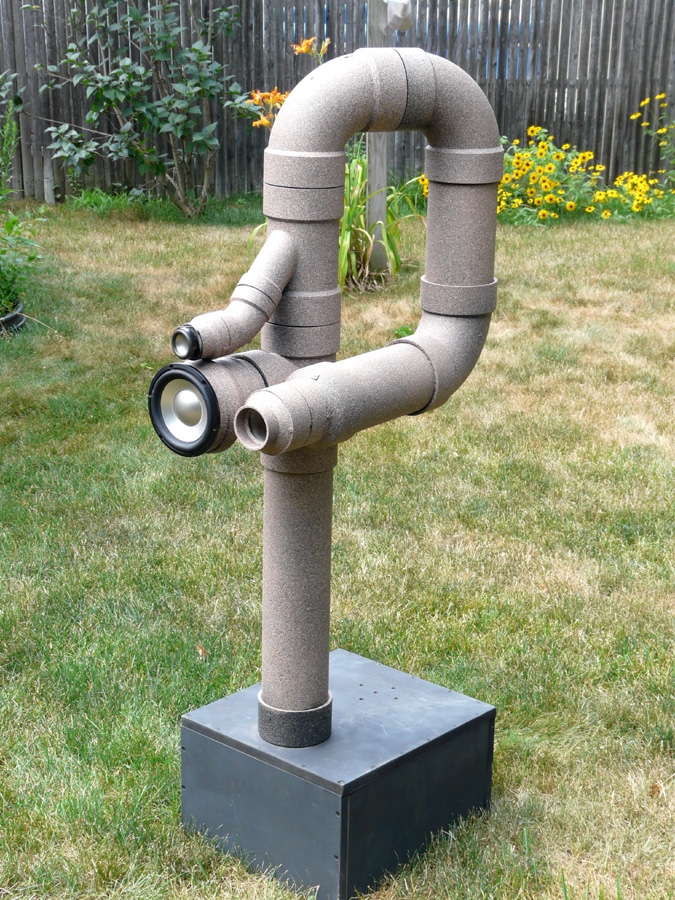

Ik moest direct aan het Pluto ontwerp denken...
En zag deze ook nog

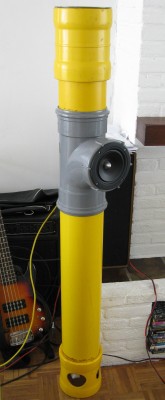

Kwam deze vandaag tegen:
arjank
Berichten: 2208
Locatie: Alkmaar
Bericht door arjank »
Hahah, die hoef ik echt niet in de kamer te zetten :D
