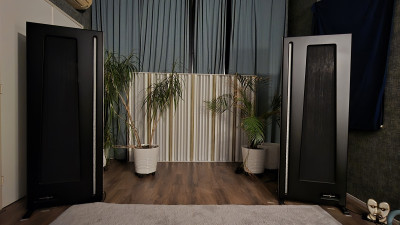

Het is gelukt. 6 stuks nog wel onafgewerkt.
Eerste indruk is meer rust in het stereobeeld en meer diepte achter de luidsprekers, alsof de voorwand wat verder weg is.
Groet Joost

Waarom zet je daar diffusors neer? Ze lijken ondiep, verspreiden dus vooral hoge tonen, maar de dipool (?) panelen stralen juist onder die hoek minder hoog uit (vooral loodrecht op het scherm). Ze verstrooien waarschijnlijk alleen golven die al gestuiterd hebben, dus (groten)deels al diffuus klinken. Ik zou ze recht tegenover de panelen plaatsen. Ziet er niet zo mooi uit, maar het gaat hier om het oor, niet het oog, toch?
Ik heb op advies van Toine Dingemans dit model gekozen en daar geplaatst.

OK, ik ben benieuwd naar de akoestische logica. Ik heb zelf diffusors geplaatst tegen de zijmuren waar ik vanuit de luisterplek de tweeter zou zien als ik er een spiegel zou plaatsen, rechts naast de rechter en links naast de linker box. De eerste reflectie die vlak na het directe geluid bij mijn oor aankomt is dan wat verstrooid. Kan overigens ook met een rommelig gevulde boekenkast. Moet je wel van lezen houden, anders is het een dure grap.

Maar achter de speaker vandaan komt het geluid sowieso diffuus: het stuitert in de hoeken, tegen de panelen aan en weer terug, moet er omheen. Panelen werken het beste waar je in spiegels op hun plek de speaker ziet staan.

Het is ook een proefopstelling. Nu het positief uit heeft gepakt komen er links en rechts nog 2 FWD-52 panelen zodat de gehele achterwand bedenkt is en op de zijwanden achter de luidsprekers aan iedere zijde 3 stuks FWD-46 panelen.

In een hoek stuitert het geluid sowieso. Beter een paneel plaatsen waar het wijd en zijd vlak is. Of tegenover elkaar op parallelle muren als je last hebt van flutterecho. Maak eventueel een grondvlak tekening waarin je het geluid als stralen van de luidspreker af laat uit gaan, tegen muren reflecterend als licht en verstrooi de eerste reflecties richting luisterplek. De latere reflecties stuiteren sowieso rond, boeit het oor niet. (Of vul een vierkante bak met water en laat daarin steentjes vallen om het gestuiter te onderzoeken.)

Ik zie grote gordijnen en een wollen tapijt, dus veel demping: reflecties zullen snel uitsterven in zo'n ruimte. De diffusor moet slim geplaatst zijn om nog wat te doen te hebben. Of demping weghalen voor een andere luisterervaring.
Re: Hulp gevraagd bij assembleren FWD-46 diffusers
Als je straks 6 panelen hebt, lekker mee gaan experimenteren, ontdek je vanzelf wat het allemaal doet. B.v. ook een diffusor voor je speakers tegen de muur. En achter je luisterplaats als je daar dichtbij een muur daar hebt. Het is vooral effectief in midden en hoog.
