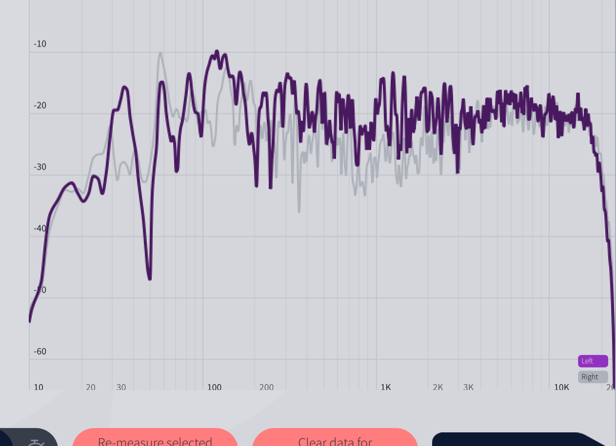

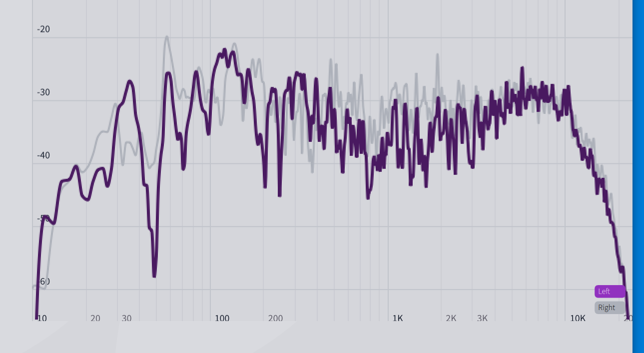

Nu ontdek ik tijdens mijn metingen met Dirac Live dat het midden van de rechter speaker diverse decibels zwakker klinkt dan links. En ja, als ik beide speakers van plaats wissel dan zit het links.
Ik sluit even twee meetgrafiekjes in. In beide is het linkerkanaal gekleurd. De eerste keer staat de zwakke speaker rechts, de andere keer links. De brede dip is duideiljk zichtbaar.
Dus zit ik me af te vragen: kan ik hier zelf iets aan doen? Hoe kan ik controleren of het een driver is? Of misschien zit de fout in de cross-over filter? :think:
Maar wellicht is het verstandiger om ze gewoon bij een high-end audiozaak binnen te steken, niet?

Ay, dat is niet fraai. Is die Dali Grand die d’Appolito luidspreker?
https://www.springair.de/en/dali-grand/ ... pW9Uqquo2r
Het lijkt op je metingen wel of dat een van de middentoners van de “tweede” luidspreker niet (goed) werkt.
Heb je nog garantie op je aankoop?
Kun je de frontjes verwijderen en per driver horen of en uit alle drivers geluid komt?
Kun je zien of dat een van de drivers is los geschroefd geweest? Zo ja, dan zou ik de / die middentoner(s) van de “tweede” luidspreker losschroeven en checken of dat de aansluitingen hetzelfde zitten; staat er een misschien omgepoold tot tegenfase?
Kun je bij het filter komen om het te inspecteren (en zie je daar verschil tussen de filters)?
Sorry, veel vragen, maar we zijn tenslotte ZELFbouwers hier, en dan willen we t natuurlijk zelf oplossen, alvorens geld bij dealers te besteden…

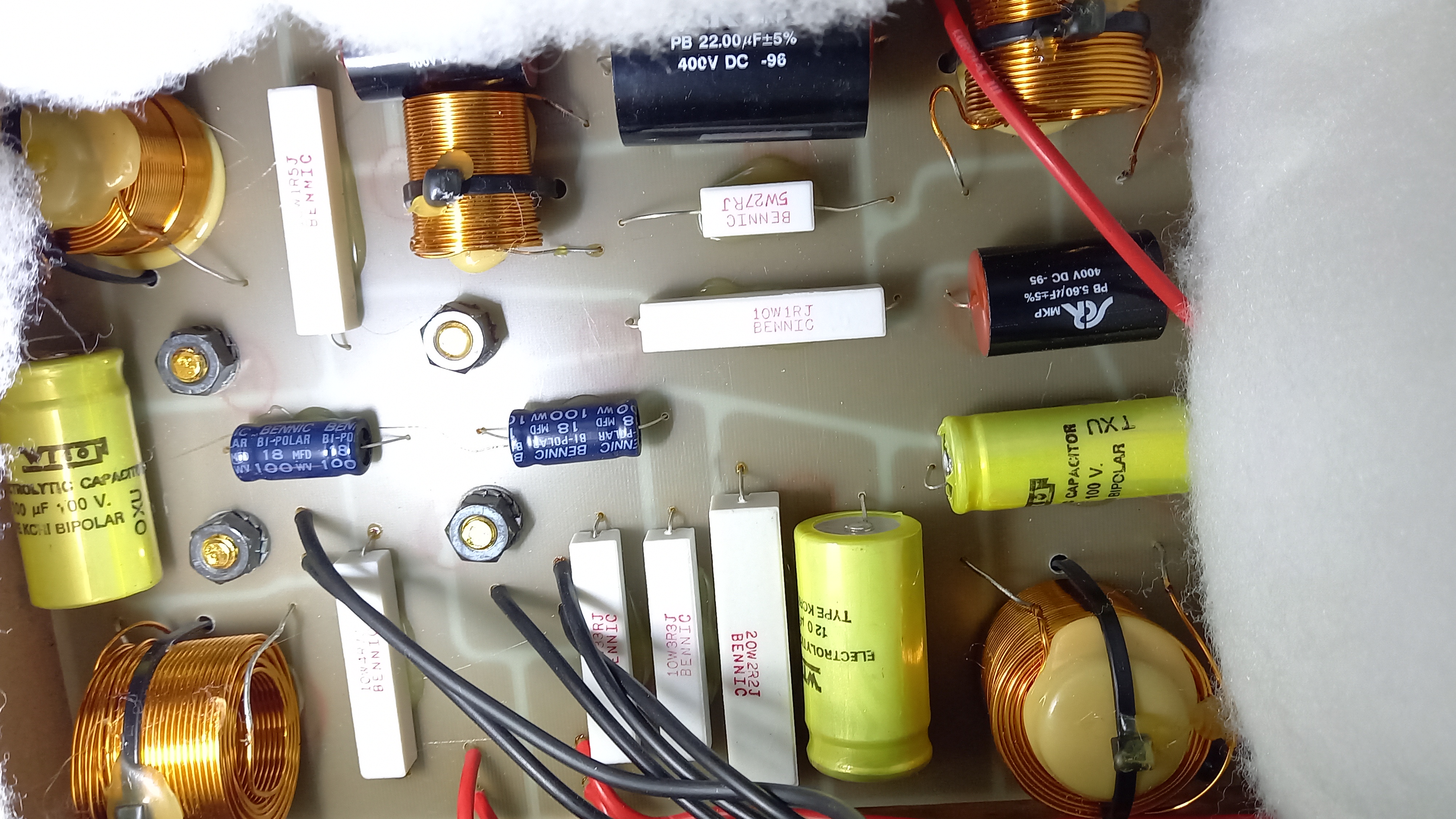

Kan van alles zijn. Belangrijk is wel dat je ze op zelfde positie meet. Maar dat zit wel goed denk ik. Met die leeftijd denk ik toch al snel aan een verdroogde elco in het filter die niet helemaal meer lekker is. Foto'tje van het filter?

Fotootje. Volgens mij ben ik de eerste ter wereld die een foto van deze crossover filter op het internet smijt.
Interessante review met wat technische info. https://www.soundstagenetwork.com/reveq ... perplexity

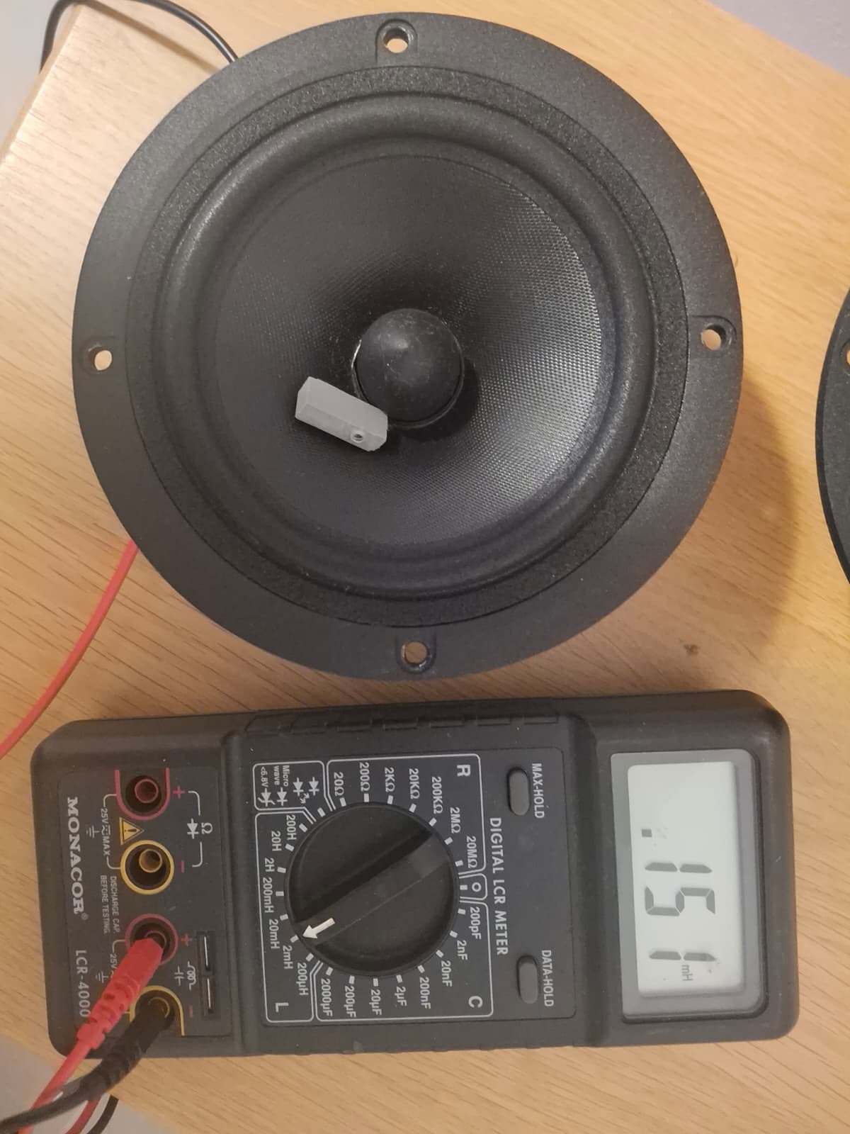

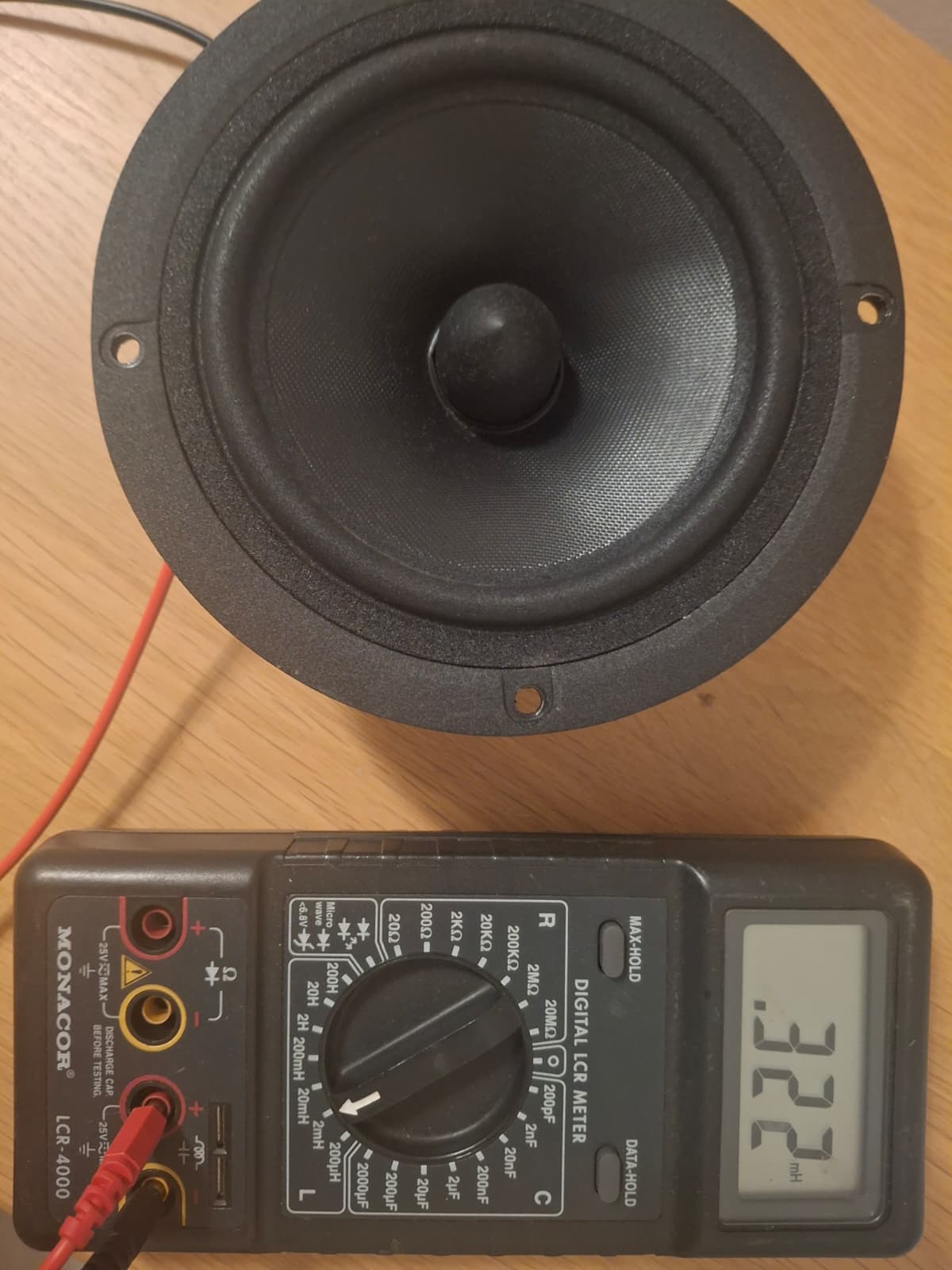

In het geval van de middentoners zou het verschil veroorzaakt kunnen worden door een serie elco die een deel van zijn capaciteit verloren heeft door veroudering, in het geval van de tweeter zou het om verdroogde ferrofluid kunnen gaan.
Ik denk echter dat de oorzaak in dit geval is dat de drivers van de luidspreker welke zachter speelt door overbelasting is veroorzaakt, daarbij zijn de spreekspoeltjes te heet geweest en verkleurd, daardoor komen sommig wikkelingen elektrisch aan elkaar te liggen, de drivertjes gaan daardoor zachter spelen, naast het feit dat de parameters uiteraard ook veranderen.
Door de drivers te meten qua parameters kom je daar achter, ikzelf gebruik echter een snellere methode om dit aan te tonen.
Ik sluit de drivertjes aan op een LCR meter welke op de impedantiemeting stand ingesteld staat, er gaat dan een stroompje van 1000 Hz door het drivertje lopen, in het geval van de LCR meter die ik heb.
Drivertjes van een goede kwaliteit welke in goede staat zijn liggen met hun gemeten waarde dicht bij elkaar, ik gebruik dit ook om drivers met elkaar te matchen trouwens.
Echter wanneer een driver een afwijking heeft dan komt daar ineens een hele andere, lagere meetwaarde uit.
als ik alleen al mijn vinger zachtjes op de conus leg, of ik leg een zeer klein gewichtje op de conus dan verandert de gemeten waarde en dan wijkt deze stevig af van de overige drivers omdat de driver dan afwijkt van de rest.
Ik gebruik deze methode al bijzonder lang, juist ook met tweedehands drivers, zonder uitzondering heeft deze methode het altijd juist aangetoond als een driver een afwijking had, zoals een te heet geworden spreekspoel of uitzakking van de conus, ook dan veranderd de impedantie op 1000 Hz.
Verder kun je met zo'n LCR meter ook de elco's doormeten, en al met al heb je dan in no time het euvel boven water.

Het filter is best netjes trouwens, mogelijk zijn de elco’s verlopen. Mocht je nog willen upgraden, de SCR MKP folie condensatoren zijn niet het beste qua klank, je kan eens nadenken over een mooie Intertechnik, Jantzen, Clarity Cap of Mundorf.

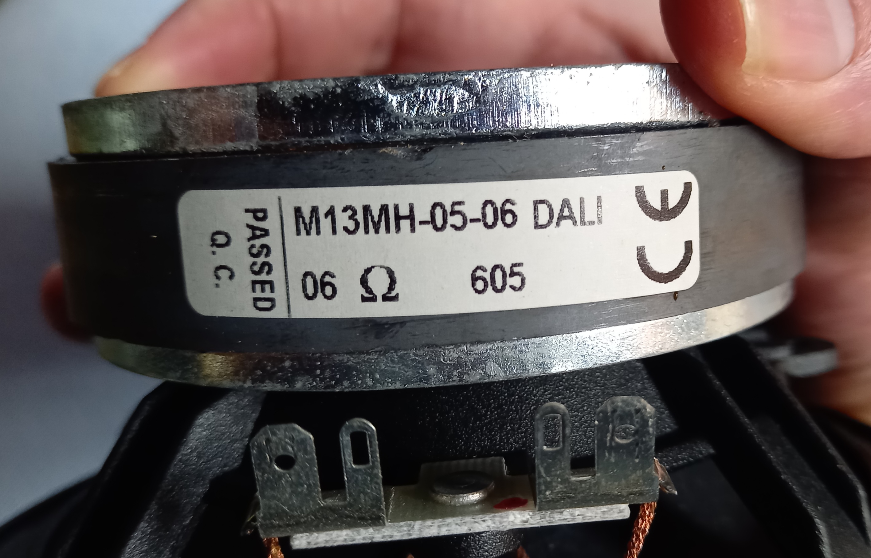

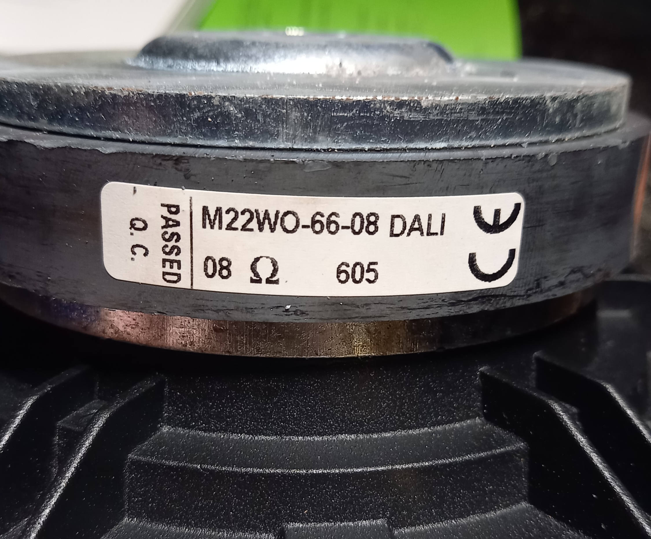

Zo. Ook even 1 mid gewisseld. Maakt niets uit, dus met de drivers is niets mis.
Fotootje van de mid.

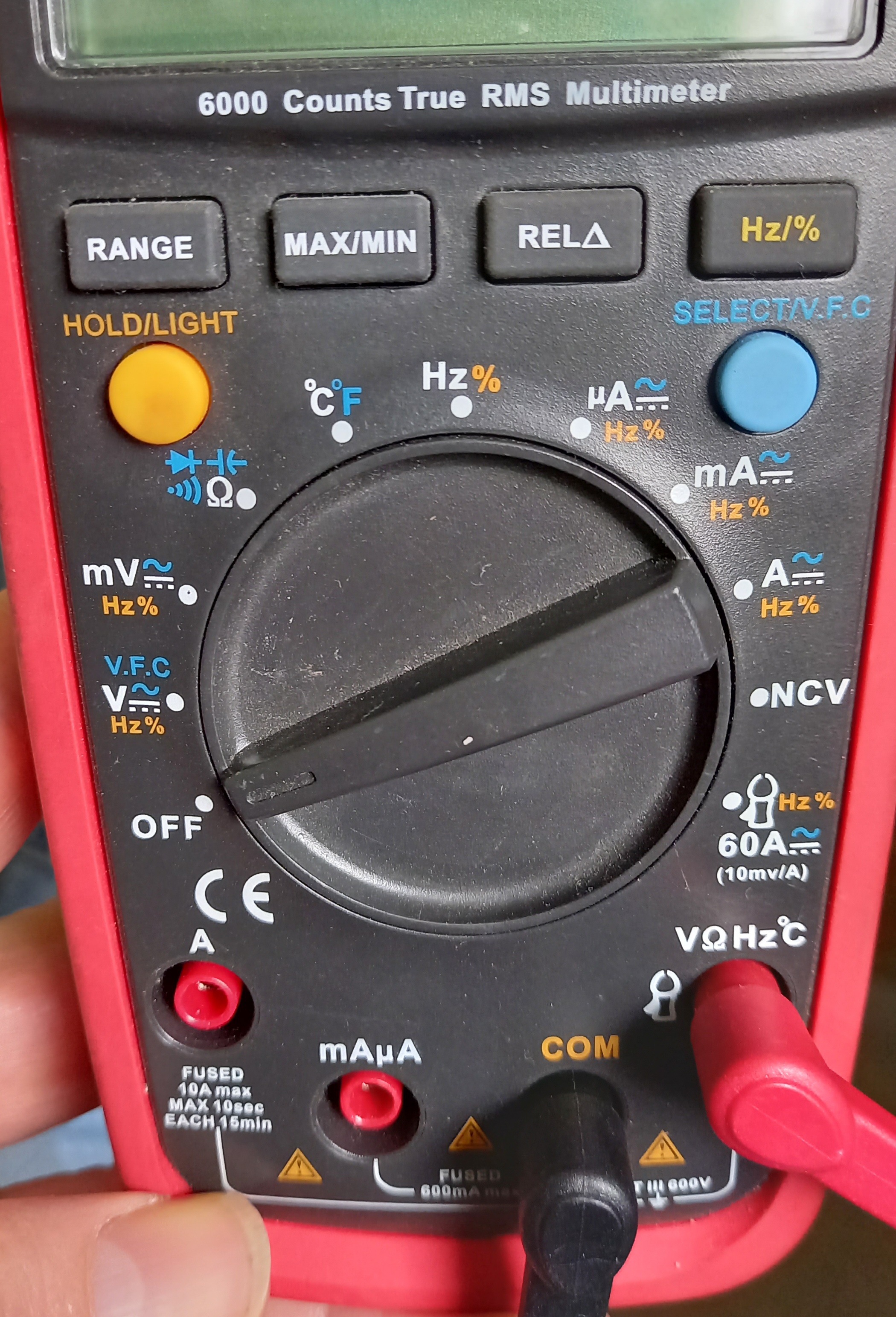

Mijn multimeter is trouwens deze. UNI-T UT139C. Ik zal de handleiding eens opsnorren.
Re: Dali Grand speakers: rechts klinkt zwakker dan links
Ja, dat is ook waar. Om de condensatoren enz. te checken heb je eigenlijk zo'n RCL-meter nodig als Olaf toonde. Dat gaat niet zo met een multimeter.
