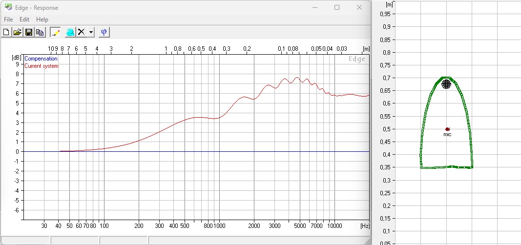

Gesimuleerd in Edge van Tolvan op 3 meter afstand:
(Hoe heb ik dit model gemaakt? Geef in Edge een elliptische driver aan zo breed als de gewenste box, maar twee keer zo hoog als je wenst. Geef 24 hoekpunten aan en die schikken zich naar de drivervorm. Maak de onderzijde vlak.)

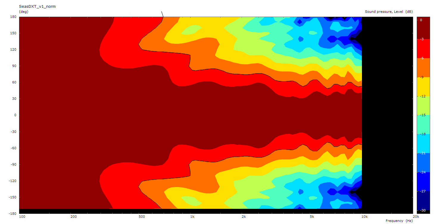

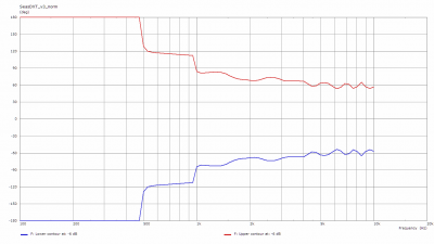

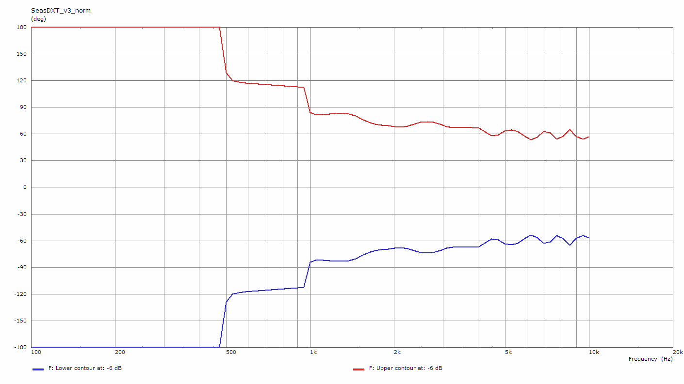

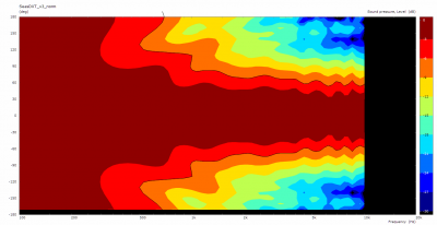

satefan schreef: vr 06 feb 2026, 8:46
Ik zie dat hier in de praktijk ook terug. De Purifi tweeter zit hier in een baffle van 22 x 34 met facetten a la Heissman:
De baffle invloed / diffractie is nog steeds goed waarneembaar:

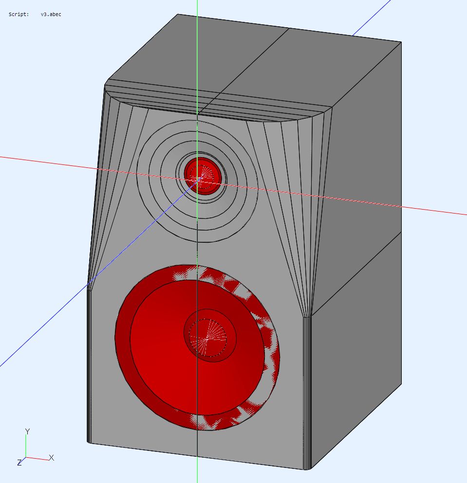

Hoi. Dit kun je grotendeels oplossen door een eliptische afronding toe te passen ipv facetten. Hieronder een vergelijk. Dit is voor een volgend project van me waar al zeker de baffle met de 3D printer zal gemaakt worden. Het ABEC script is niet van mijn hand voor de duidelijkheid.

Met meer moeite kun je een beter resultaat bereiken
TimVG
Berichten: 57
Lid geworden op: di 31 jul 2012, 22:38
Re: Baffle ontwerp tbv verminderen diffractie
Bericht door TimVG »
Wieger61 schreef: za 21 mar 2026, 10:16
Wanneer ik klaar ben zet ik de bestanden online (evt. samen met het Grashopper script voor zij die aanpassingen wensen te doen).
Dat is dan voor andere gegadigden toch al net iets minder moeite O:)

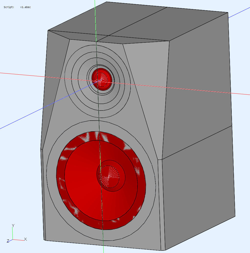

satefan
Berichten: 4124
Bericht door satefan »
Als we deze eens in akabak kunnen kleien...

3D-printend kun je makkelijker dan in hout zoals boven de box akoestisch optimaal vorm geven, lijkt me. Dus voorbij de rechthoekige kast en vlakke baffle. Dat vraagt wel een goed begrip van de baffleakoestiek. Zo lijkt in simulaties een hoekige rand vlak boven de tweeter een goede asrespons te geven, maar levert de diffractie daarvan wel een redelijk sterke lijnbron op met mogelijk effect op de plaatsing van instrumenten in het stereobeeld, lijkt me. En welke afrondingstraal is van hoeken is zinvol? 10, 20, 30 mm?

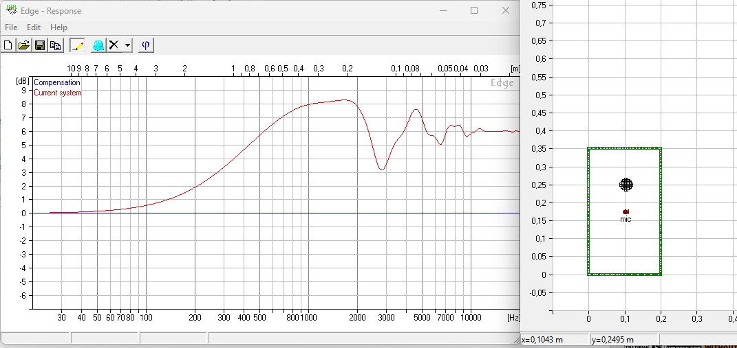

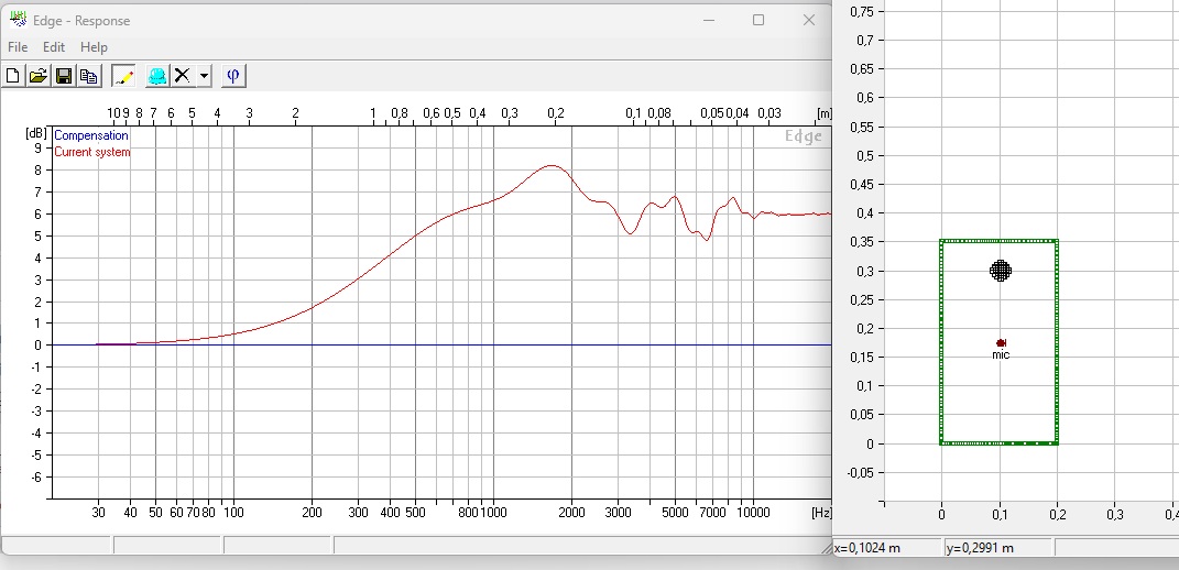

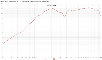

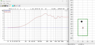

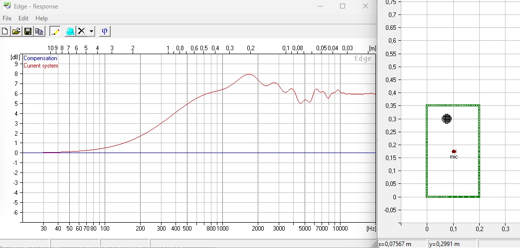

Testje: SEAS 27TFFNC tweeter op 30 x 17 cm2 baffle met hoekige kanten symmetrisch geplaatst en 7.5 cm van bovenrand:
Volgens Edge van Tolvan met 50 Edge source en conusbrondichtheid 10, op 1 meter:
Gemeten met REW op 1 meter op tweeteras binnen 5 ms window (200 Hz nauwkeurig) 1/12 octaaf smoothing

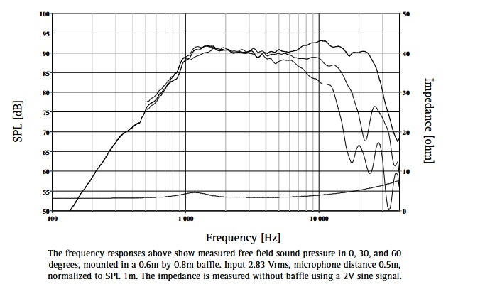

Volgens SEAS op meetwand:
Conclusie op basis van dit ene voorbeeld: Edge geeft een idee, maar is niet betrouwbaar.
Notabene: Edge laat alleen de bafflestep zien, de meting meer dan dat.

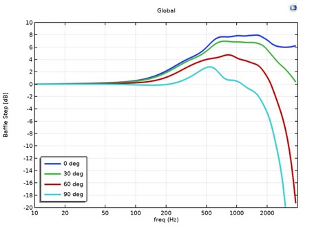

In de blog van Purifi een interessant verhaal over de baffle step van hun SPK16 ontwerp: "The baffle step was used as part of optimising the bass tuning together with the woofer crossover filter even before any prototype was built." Dus houd met je baffle ontwerp rekening met je filtermogelijkheden en doel.
Daarvoor moet je wel vanaf voldoende laag, hier 100 Hz simuleren, zie je aan hun simulatie:
