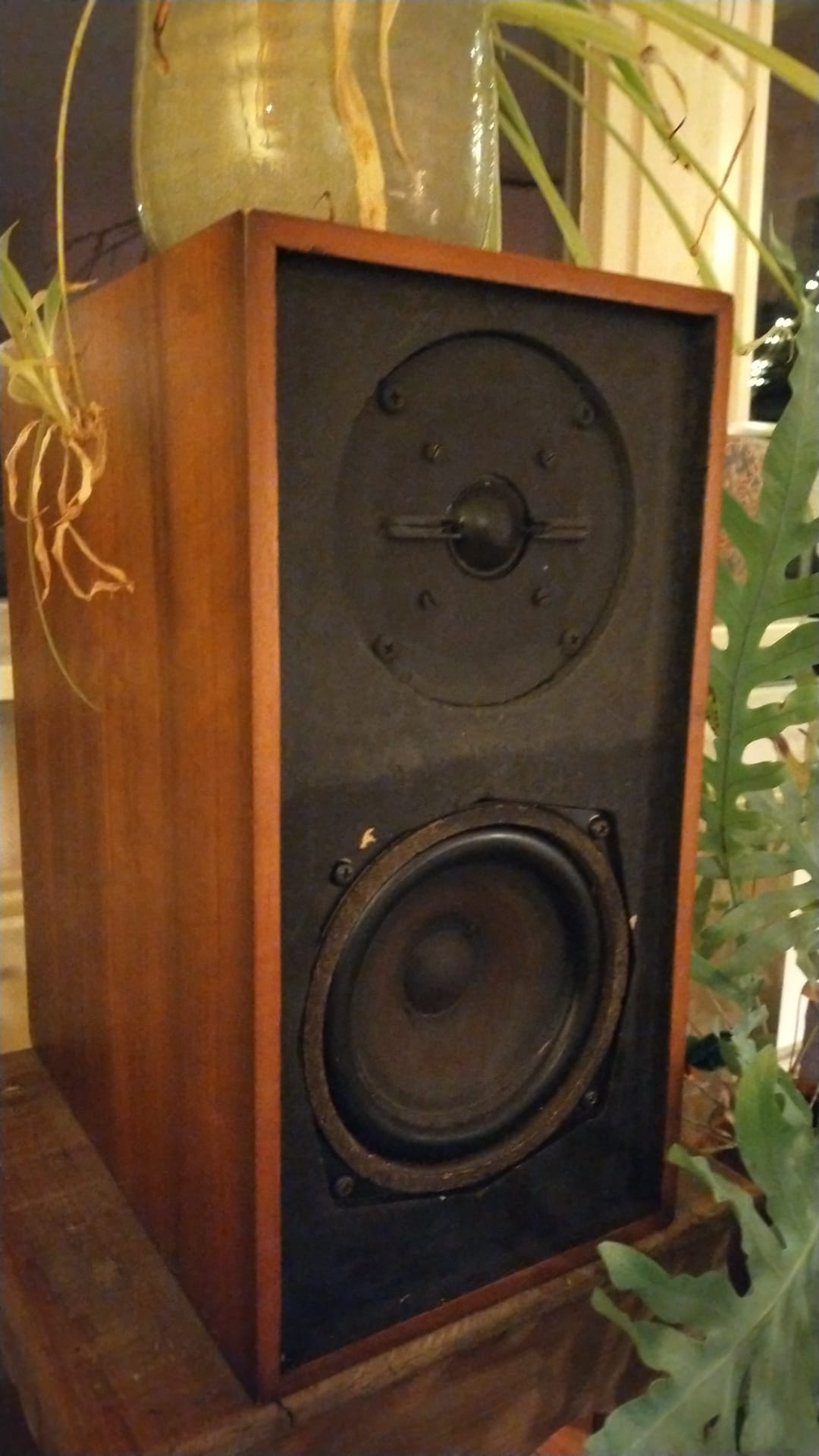

Even een tijd terug in de geschiedenis met Elipson.
Alweer een tijd terug heb ik een elipson 1303 opgeknapt. En weer verkocht want te groot, te hoog vooral, voor in de huiskamer. Maar geluid van vooral mid is heel bijzonder: super transparant, snel en geen kleuring. Er bleek een kleine 2-weg versie te zijn: de 1302. De eerste die ik tegenkwam wilde de verkoper bij nader inzien toch niet verkopen nadat hij ze van de slaapkamer had verplaatst naar de huiskamer en daar nog even had aangesloten.
Laatst ben ik toch in het bezit gekomen van een setje met de originele siare tweeter.
Ervaringen:
Het mid is herkenbaar van de 1303. Het is echt live in de huiskamer. Akoestische muziek, singer songwriter is geweldig om naar te luisteren. Klassiek en jazz ook. Ik snap niet helemaal hoe dat werkt met die interne kamers maar het werkt geweldig. Zijn er meer ontwerpen waar het Helmholz resonantie principe in is gebruikt?
In principe zou een doorgezaagde 1303 hetzelfde zijn maar dat is niet zo. Er zijn toch kleine aanpassingen: ten eerste natuurlijk dat de tweeter niet terugspringt in het front zoals bij de 1303. Dat is in het filter aangepast. Ook de bas ontbreekt en de filtering van de mid is derhalve ook anders. zie foto's.

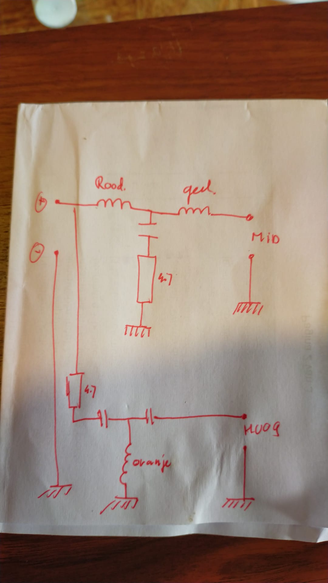

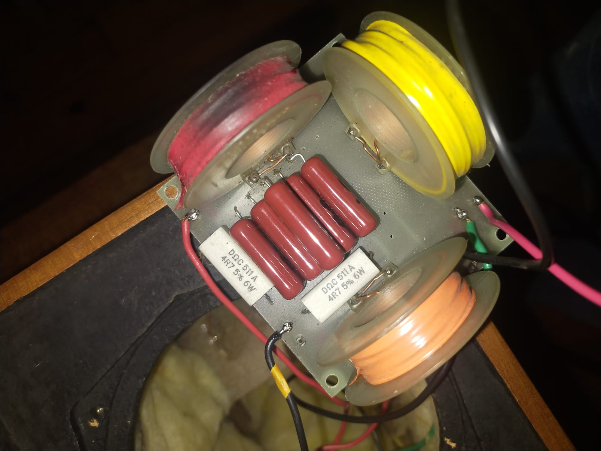

Er is ook een mindere kant van de 1302. Het geluid is wat iel. Maar misschien is dat de herinnering aan andere vintage speakers die hier stonden (Translater en B&W). Bij rock en pop wordt het anders en dat zit in het hoog. Dan wordt het toch vermoeiend na een paar nummers. In de 1303 zaten audax tweeters. Misschien zijn de siare wat scherper dan de modernere audax. Of is de filteraanpassing in de 1302 'ongunstig' in mijn beleving.
Verder is het stereobeeld minder, het beeld hangt toch vooral tussen de speakers in. The ballad of Bill Hubbard van Amused to death, blijft toch dichter bij de linker speaker dan ik gewend ben.l met al een wisselend beeld hoewel luistermoeheid een goede reden is om toch weer te wisselen.
Ik ga in ieder geval de filtercomponenten doormeten. (niet ik maar iemand met de juiste spullen ervoor)
Re: elipson 1302
Lijkt me vrij zinloos. de enige componenten die kunnen verlopen zijn elektrolytische condensatoren. die zitten er niet op.
Een spoel is een opgerold stuk koperdraad, dat verloopt niet in waarde.
Een weerstand kan wel van waarde veranderen, maar dan is hij dusdanig zwaar overbelast geweest dat de units ook schade moeten hebben.
En bij gesealde condensatoren zoals hier gebruikt, is die kans ook vrij klein, heel vaak meten die nog na 40 jaar hetzelfde als de dag dat ze uit de fabriek kwamen.

dank @ray5150: dat scheelt weer. Ik maak me wel zorgen over de spoel met de rode tape. Daar zit een zwarte plek op alsof er toch iets mee is gebeurd. Die speaker speelt ook een ietsiepietse zachter. Daarom het idee om in ieder geval die te controleren.

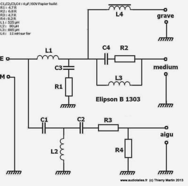

Over het filter voor het hoog: in de 1303 zit een L-pad voor de tweeter, die is in de 1302 vervangen door een weerstand aan het begin. Weet iemand wat het effect daarvan is? En waarom zou die keuze gemaakt zijn? Het verschil met de 1303 is alleen de fysieke plaatsing enigzins naar achter.

@VintageHarry: Opbouw is alleen uiterlijk anders. Systeem met interne resonantiekamers is hetzelfde. De plaatsing van de tweeter is het enige verschil ongeveer 5 cm diepteverschil. Maar wel ander weerstand opbouw in schema.

Nu het toch (ook) over de 1303 gaat, mag ik tussendoor ook nog wat vragen? Er staat hier sinds enige tijd zo’n set, maar dan in onderdelen (kasten, filters, drivers). Het filterschema is duidelijk genoeg, maar wat er niet bijstaat is of alle drivers in fase worden aangesloten of deels in tegenfase. Wie weet dat?

Volgens ChatGPT staan de 3 units allemaal in fase. Dus massa aan de negatieve klem van alle units.
snoef3
Berichten: 621
Lid geworden op: di 19 jan 2016, 16:22
Re: elipson 1302
Bericht door snoef3 »
Volgens mij omgepoold want tweede orde filter?
Berichten: 33823
Re: elipson 1302
eQuanD schreef: ma 29 dec 2025, 19:15
valt nog mee dat ie ze niet aan t lichtnet hangt.

Re: elipson 1302
Bericht door VintageHarry »
snoef3 schreef: ma 29 dec 2025, 19:26
Dat kan, maar hoeft niet altijd het geval te zijn. In deze box levert de afwijkende vorm van het front ook al een verschil op. Ik hoopte dat jij uit eigen ervaring nog wist hoe dat met de fase zat, maar kan me goed voorstellen dat dat al te lang geleden is.
@eQuanD, mijn vertrouwen in ChatGTP is te beperkt om dat direct voor waar aan te nemen ;)

Het zou goed kunnen dat bij de 1303 niet en bij de 1302 de tweeter wel is omgepoold. De 1302 heeft een gewone baffle met mid en hoog en bij de 1303 is het hoog teruggeplaatst.
Ik heb de siare tweeters vervangen door audax nadat Rudy van @RumoH ze had doorgemeten en volgens mij zei hij nog dat ze omgepoold erin moesten.

Voor de geïnteresseerden, inmiddels ben ik er uit eigen ervaring achtergekomen dat bij de 1303 de mid omgepoold moet t.o.v. beide andere drivers. Dat valt met name in het laag op, doe je dat niet dan is er geen bas van betekenis. Het kostte even extra tijd om daar achter te komen, maar inmiddels is de set hier spelend.

Nog iets anders, het elders op dit forum getoonde filterschema geldt niet voor alle 1303 versies. Mijn oude versie met de 15 Ohm Audax woofers heeft een ander schema voor de tweeter, deze wordt 2e orde gefilterd met een 2,2 μF C en niet met weerstanden verzwakt.
