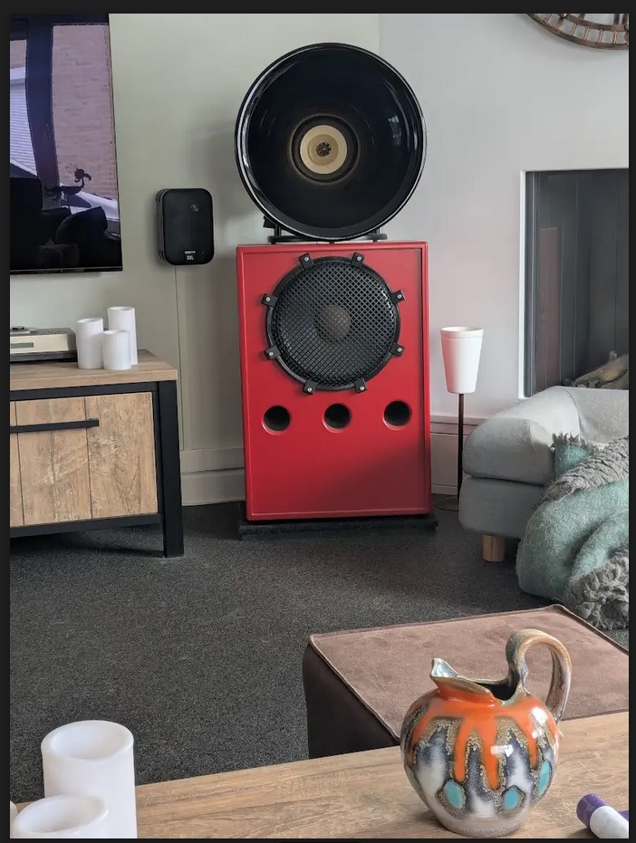

Mocht het allemaal uitkristalliseren naar de Calpamos oplossing, dan komt ook de laagkast met Beyma 15G400 te koop, zie foto.
https://drive.google.com/file/d/1RIuiNZ ... sp=sharing
Ik hoop dat de afbeelding te zien is, vond niet gelijk hoe je vanaf een drive een foto kon toevoegen.
Met vriendelijke groet,
Kermy
MechanicalAnimal
Berichten: 3260
Locatie: Apeldoorn
Re: Wie bouwt er luidsprekerkasten
plaatje opende wel in de browser, maar even geknipt en geplakt voor je.

Wat er nu staat als laagkast heeft de volgende maten, 55 cm breed, 87 cm hoog en 40 cm diep. Onder de bassreflex poorten is een ruimte die volledig gevuld is met zand, 25 Kg per kast.
En daarbovenop komt dan nog de Oris hoorn met zo'n 55 cm diameter, dus om nu te zeggen dat wat er nu staat niet "fors" is, dat lijkt me een understatement.
Het gewicht van de mdf kast zelf zal zo'n 30 Kg zijn, plus 25 Kg vogelzand, en de 15 inch Beyma van 11 Kg, dan kom je op 66 Kg voor de laagkast. De Oris 200 met zijn beugel en voetplaat zal zo om en nabij de 12 Kg wegen, een totaal van om en nabij de 78 Kg per kanaal.
Maar een punt blijft, de diepte is 20 cm groter dan nu, het front is dan weer smaller, dat dan weer wel. En natuurlijk gaat er dan bovenop de kast geen Oris hoorn meer bijkomen, dat scheelt wel een slok op een borrel.
