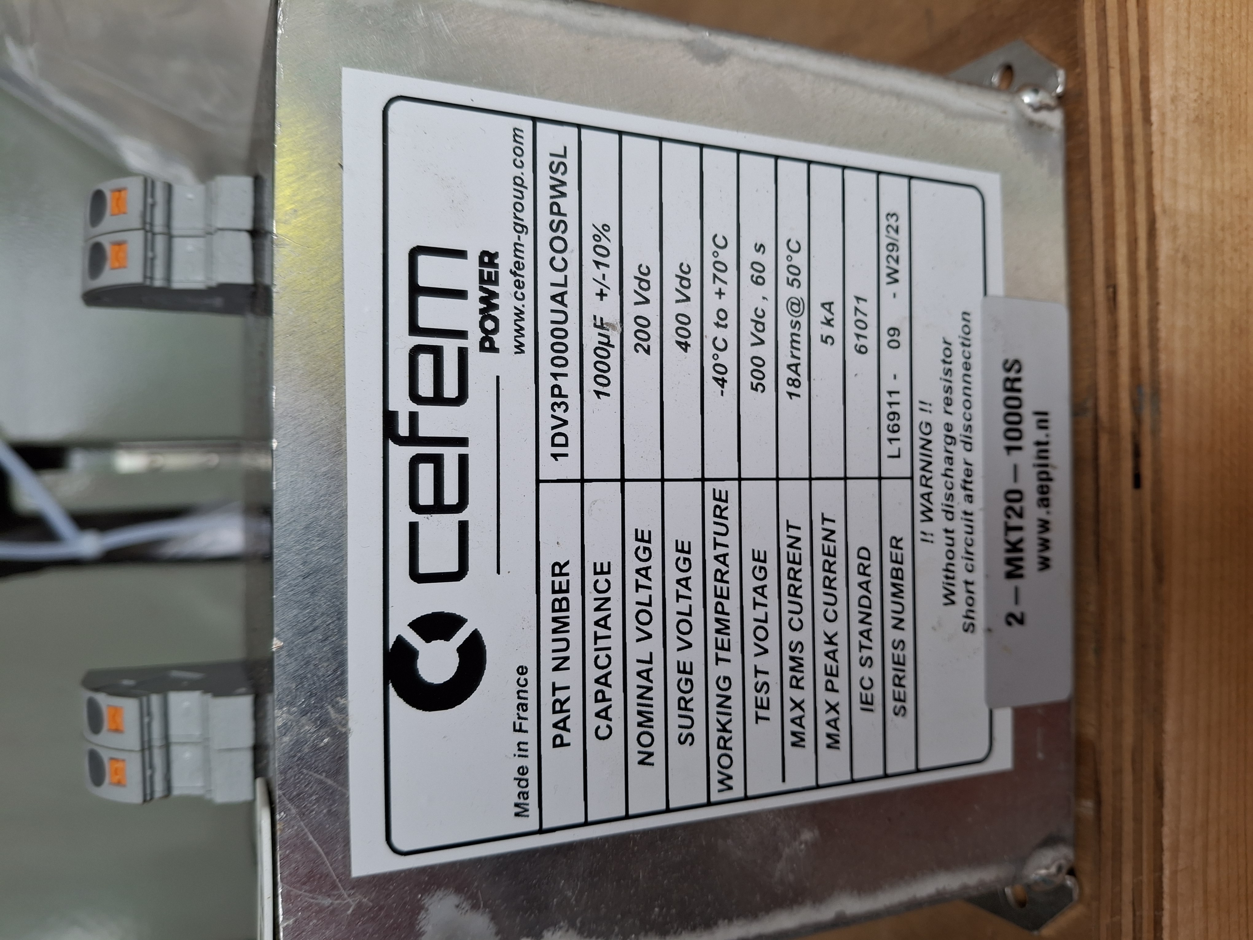

Een 1000 uf MKT. Mooi voor GHP behuizing.

Olaf Analogue schreef: do 25 sep 2025, 11:47
Cool :kwijl:
Leuke bypass d'r bij?

Re: Olaf zijn audio set.(externe filters, mening medebouwers welkom)
Geniet er van! Na gedane arbeid... O:)
B.t.w. zijn dat C's uit een motorregeling van een trein of zo? Ik heb destijds vergelijkbare PP C's gebruikt maar dan 1000uF 2000V voor een 1kW UV flitser. Ware munitie kistjes qua formaat. Moest je wel kortgesloten opslaan anders kon er nog wel eens een gevaarlijke restspanning op ontstaan.

Pjotr schreef: ma 29 sep 2025, 10:17
Hoi Peter.
Deze condensatoren zijn ervoor bedoeld om een gelijkspanning in een spoorstroomloopcircuit tegen te houden en een wisselspanning door te laten, ze zijn dus puur bedoeld voor de treindetectie circuits en worden dus nooit zwaar belast, ook komen er geen hele hoge spanningen op te staan

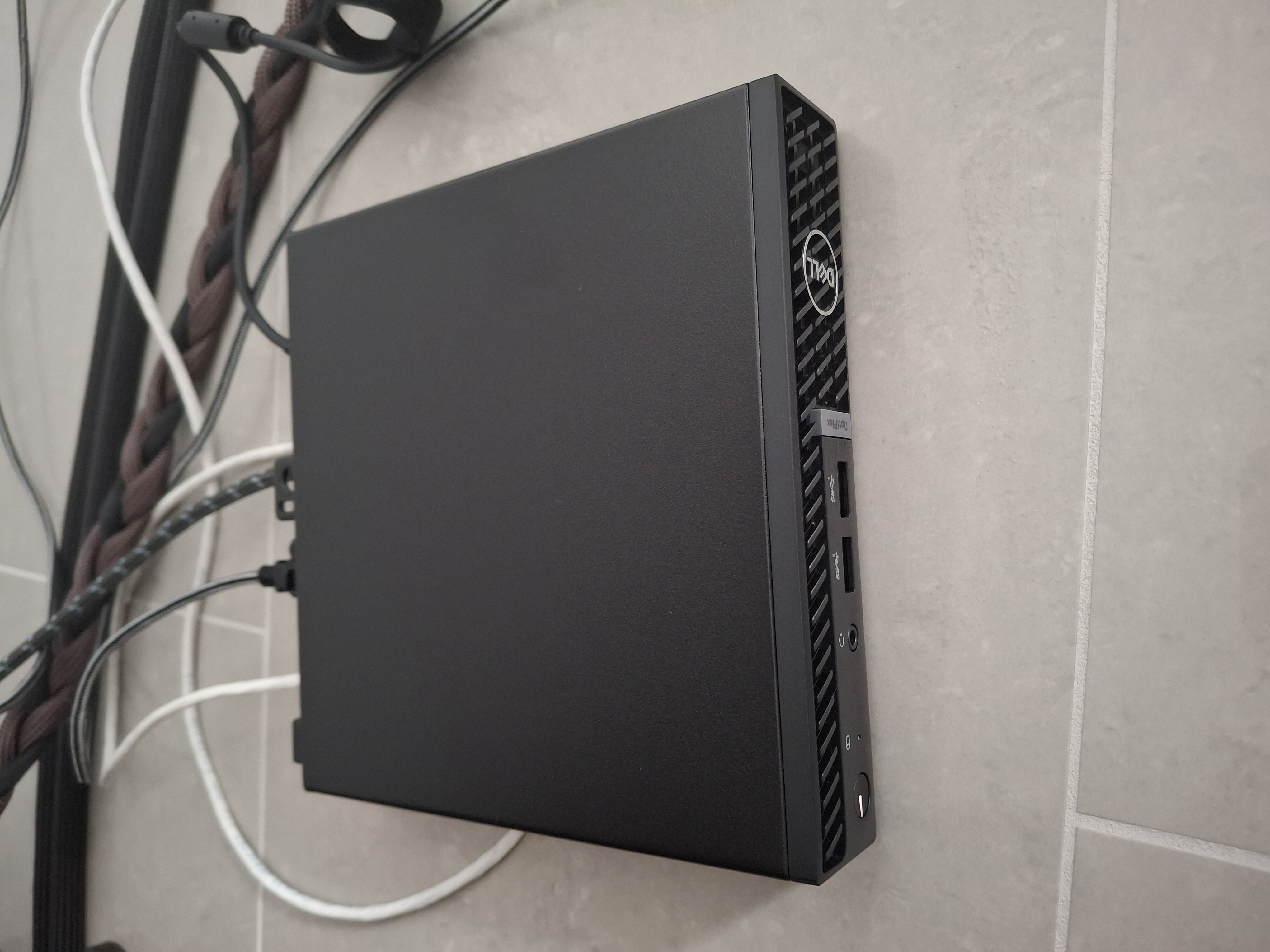

Een mooie mini pc ingericht met de nieuwste versie van Daphile, bestaande uit een i5-13500T, 32 GB dual channel ram en 4 TB SSD nvme opslag.
Deze speelt erg schoon, staat al de hele dag te draaien en wordt helemaal niet warm.
Deze gaat morgen mee naar Leo
Leuk! Al hangt het "schone" wel het meeste van de DAC af via USB :lol: Ik heb eigenlijk nog geen Daphile op een mini/micro PC gehad die niet schoon was. Veel plezier bij Leo!
B.t.w. heb jij al eens wat gedaan met al dan niet optische USB isolators tussen PC en DAC?

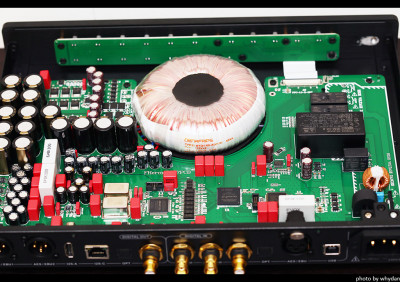

Pjotr schreef: ma 29 sep 2025, 11:59
Deze zitten ingebouwd in de Denafrips Hermes DCC, deze bestaat uit een XingCore U30 interface chip, een hele goede voeding, mooie clocks en dus ook de USB isolators, de weergave via de Denefrips Interface is aangenamer dan een directe USB verbinding, maar door het aantal betere aspecten ervan is het uiteraard niet aanwijsbaar waar de meeste verbetering vandaan komt.
Overigens werk ik momenteel al een hele tijd niet meer met een USB verbinding maar met een directe AES verbinding tussen pc en dac, wat helemaal super sappig klinkt

Vol verwachting klopt mijn hart.
Mijn huidige pc tje wordt wel behoorlijk warm en na ca 25 minuten spelen wordt het allemaal wat aan de tamme/fletse kant qua geluidsbeleving. Eigenlijk zo erg dat ik helemaal geen behoefte aan luisteren meer heb. Ik ga mij toch maar ergeren aan het verlies aan beleving.
Ik heb wel vertrouwen in de pc waar Olaf mee komt omdat een testje met een pctje van Kappa al een verbetering gaf.

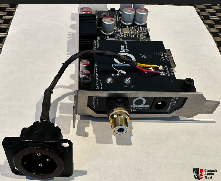

Olaf Analogue schreef: ma 29 sep 2025, 12:15
Wat moet ik mij daarbij voorstellen? De gebalanceerde (met XLR connectors) variant van S/PDIF?

Pjotr schreef: ma 29 sep 2025, 12:29
Dat klopt, via een Pink Faun - S/PDIF & AES/EBU Audio modular PCIe-bridge.
Duidelijk! Dat is een synchrone verbinding, daarbij wordt de DAC clock gegenereerd op dat interface kaartje in de PC, en het AES signaal er bij gestopt met alle PC en transport onzuiverheden van dien. En moet ie uiteindelijk weer geregeneerd worden in de DAC vanuit dat AES signaal. De lol van USB is nu juist dat de DAC clock heel schoon lokaal gegenereerd kan worden in de DAC met zo min mogelijk storende invloeden. In de AES verbinding zitten nog analoge timing artefacten, in USB niet. Dat is uitsluitend data transport.
Ok, wat telt blijf uiteraard wat jij klankmatig het fraaiste vindt O:)
