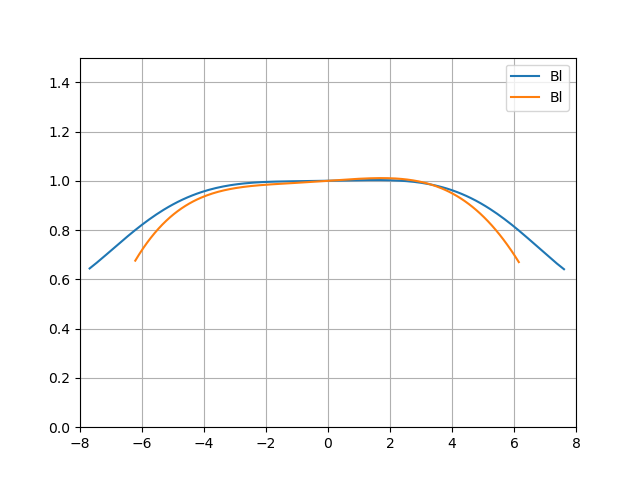

En ik heb nog even een meting gedan met een liedje. Dit keer geen Rickroll maar "Cherry Blossom Girl" van Air. Ik heb het nummer gekozen omdat het meteen met een bas-sweep begint en de bas daarna in het hele nummer op gelijke sterkte blijft. Het ziet er dan zo uit:
De ventilator in de versterker is aardig hoorbaar op de achtergrond, maar omdat er niet akoestisch gemeten wordt is dat geen probleem.
Als ik nu exact dezelfde analyse loslaat als ik hier heb gedaan (ik heb alleen de filenaam van de signalen vervangen), dan krijg ik dit Bl(x) plaatje:
En dat ligt zowaar al een stukje dichter bij de "officiële" Klippel meting die ik van dit woofertje heb. Ik durf wel te stellen dat het resultaat erg afhankelijk is van de frequentie-inhoud van het meetsignaal, wellicht omdat de kortsluitringen in de magneet effectiever zijn bij het wat bas-armere nummer van Rick Astley dan bij het bas-rijke nummer van Air. Ter vergelijk: hieronder de meting met Rick welke een volle millimeter extra x-max lijkt te suggereren.
Nog even beide metingen in een grafiek gestopt, waarbij de oranje lijn de meting met Air is en de blauwe met Rick Astley. Je ziet duidelijk dat de meting met Rick een vlakker Bl(x) profiel oplevert.

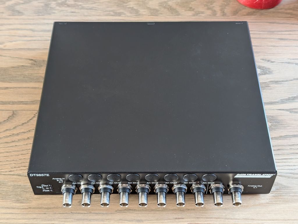

Na een tijdje er niet aan te hebben gewerkt heb ik nu weer een flinke stap kunnen zetten. Er is, na vijf maanden onderweg te zijn geweest, een nieuwe tweedehands DAQ aangekomen :yeah: Net als degene die ik tot nu toe gebruikte een Data Translation, maar nu eentje met acht ingangen en twee uitgangen die onbeperkt kunnen streamen. Dat opent weer een boel mogelijkheden.
Afgelopen weekend heb ik de Python library ervoor geschreven, en ik ben best tevreden met hoe het heeft uitgepakt. Het streamen gebeurt nu met Python queues, als je iets naar buiten wil streamen dan zet de applicatie simpelweg de numpy arrays op de queue en die worden dan met de ingestelde samplerate afgespeeld in chronologische volgorde. Wanneer het tijd is om een nieuwe array op de queue te zetten krijgt de applicatie ruim van tevoren een seintje. Zo kan je voortdurend het signaal aanpassen zonder de generator uit te schakelen, een nieuwe file te laden en de generator weer in te schakelen. Het streamen van de ingangen gaat hetzelfde: de input queue wordt gevuld met arrays waarin de gemeten waarden zitten, en de applicatie krijgt een seintje wanneer een nieuwe array is geplaatst. Op die manier kan je de tijd nemen voor het vullen en legen van de queues, terwijl op de achtergrond de DAQ vrolijk doormarcheert zolang de queues maar data blijven slikken of opboeren. Ik moet nog her en der wat puntjes op de i zetten, maar de functionaliteit zoals ik die wil zit er helemaal in.
Ook handig: een digitale output achterop. Die kan je gebruiken om de opstelling te bedienen via relais, zodat ik voorafgaand aan een test één keer de luidspreker hoef aan te sluiten, en daarna nergens meer aan hoef te komen. JLCPCB is nu een printje aan het smurfen waarmee ik het ding kan synchoniseren met de laser sensor, zodat alle klokken binnenkort weer netjes in de pas lopen. Omdat er acht blindstopjes in het apparaat zitten kan ik de BNC voor de referentieklok zonder modificaties aan de behuizing toevoegen. Het aantal doosjes en apparaten in de opstelling gaat zo omlaag terwijl de functionaliteit beter wordt. Niemand wil dat niet :-)
Dus: binnenkort meer in dit theater!
