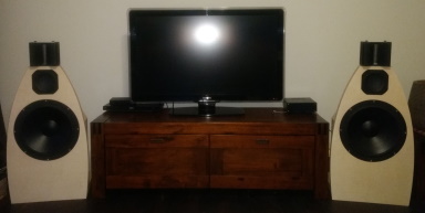

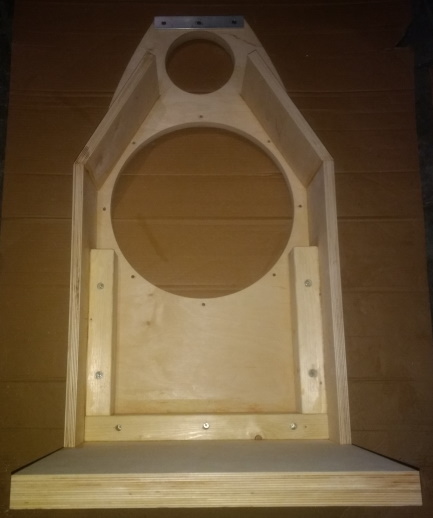

Toen de rest van de speaker opgebouwd:
En toen de drivers van de MDF testspeaker overgezet op deze. Nu eindelijk draaien in symmetrisch stereo!
De nieuwe speaker klinkt duidelijk beter dan de testversie, dankzij het stijvere materiaal en toegevoegde vleugels... :D
Dit geeft een betere definitie en kracht. En het stereobeeld is ook een stuk beter gezien dat ik nu eindelijk symmetrisch draai en met tweeters op zelfde diepte.
Ik heb de afgelopen dagen wat geoptimaliseerd kwa filters. Onder andere nog een beetje extra bas er bij gedaan. En de delays opnieuw geconfigureerd omdat de AMT nu meer naar voren staat (dus extra tweeter kanaaldelay). De stapresponse is weer netjes nu. Nog steeds (flink) wat te doen kwa optimaliseren van filters, maar ik ben al erg blij met het geluid nu! \:D/

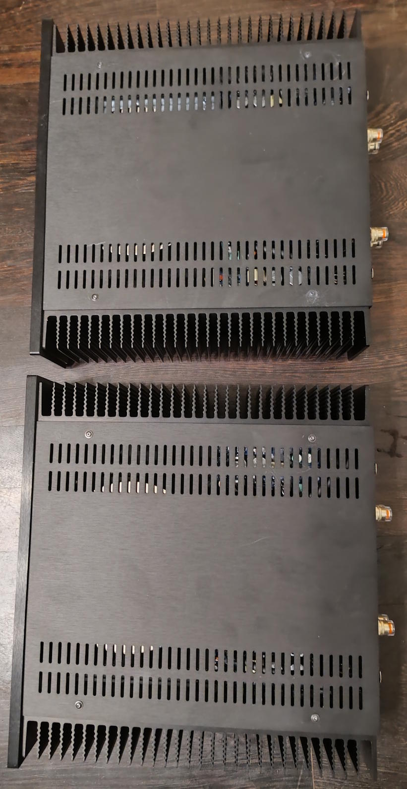

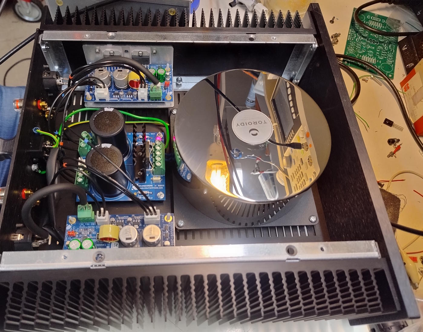

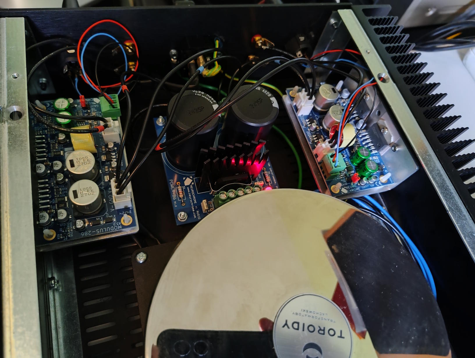

Intussen is de tweede amp ook afgemaakt (wederom met hulp van Rob):
Draadjes wat ingekort, afgeschermde input kabels gebruikt.
Dus nu een paartje stereo amps beschikbaar:

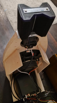

Iedere speaker heeft nu een stereo Modulus 286 versterker voor mid & hoog en een Hypex NC400 voor laag:
Ben nog steeds bezig met inregelen, maar de klankbalans is al aardig in de goede richting en er is een bak meer kleur, detail & ruimte werking in vergelijking met de voorheen gebruikte plateamps... :yeah:
