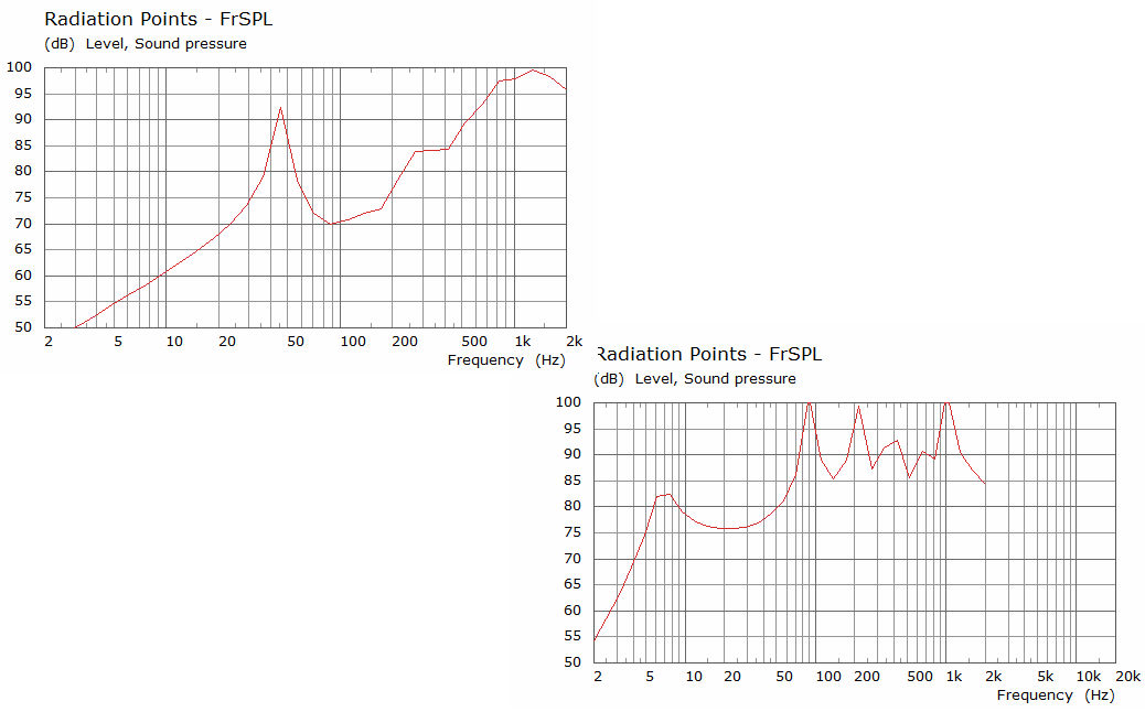

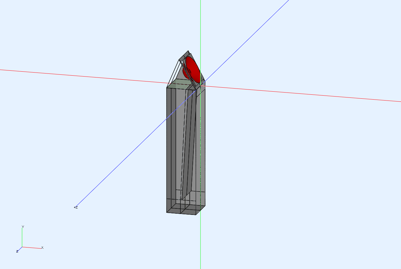

Het goede oude Akabak3 is ook handig bij de analyse van TL's. Daartoe is een willekeurige TL ingeprogrammeerd. De lijnlengte bedraagt 1.6 m, er is een driver in gezet met de volgende spec's
Fs=50 Hz, Vas=65 L, Mms=23.3g, Qes=0.53, Qm=2.26, D=18cm. ( zomaar een set specificaties verzonnen)
Voorlopig is nog even afgezien van demping.
Een aardige eigenschap van Akabak is dat je voor het aandrijvende membraan ( de conus) een koppeling met een echt luidspreker mechanisme kan definiëren, maar je kan ook hetzelfde membraan met een vaste snelheid laten bewegen, waardoor de eigenschappen van het membraan uit de vergelijkingen verdwijnen.
Het eerste plaatje is een opengewerkte tekening van de TL, die zoals te zien een bocht bevat, en een lichte " tapering" van 250 cm^2 naar 100 cm^2.
De grafieken laten de berekende geluidsdruk zien, eerst met constante membraansnelheid, dan met de complete luidspreker. Met constante snelheid loopt de karakteristiek met 12 dB/octaaf op; 6 dB daarvan komt voor rekening van de constante snelheid, en 6 dB berust op het oplopen van de stralingsweerstand. Er is een forse piek bij 49 Hz, die afkomstig is van de 1/4 lambda resonantie, Fl. Het membraan werkt voor de akoestiek als een harde afsluiting.
De volgende karakteristiek toont het effect met de " echte" luidspreker. Op de plaats van de 1/4 L verschijnt nu een dip, door de tegendruk die het membraan ondervindt, en er verschijnt een aantal pieken bij 3xFl, 5x Fl enz. Door de tapering liggen al deze resonanties in frequentie een beetje lager dan je verwacht.
Verder is er nu een nieuwe piek in het sublaag, bij ongeveer 7 Hz. Deze blijkt in frequentie af te hangen van de compliantie van het membraan (de conus). Ook hier zien we dus weer de sublaag piek verschijnen.
