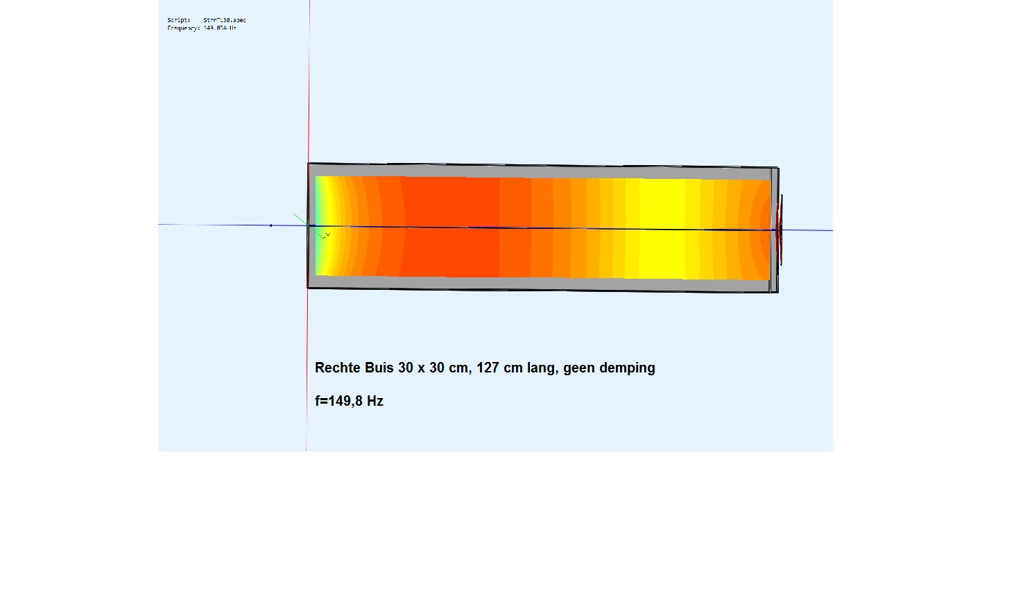

Eerst een rechte pijp , aangedreven door een vlak membraan (geen driver) dat een constant versnelde beweging uitvoert, dus geen effect van een driver. Eerst wordt het imaginaire deel van de stralingsimpedantie (RadImp) van dat membraan afgebeeld. Op de nuldoorgangen daarvan liggen de resonanties. Links van de resonantie is het imaginaire deel van RadImp positief, wat duidt op een massa. Rechts is het negatief, duidend op een stijfheid of veer.
Verder is de geluiddruk in de pijp afgebeeld met een kleuring , waarbij een lichtere kleur duidt op een lagere druk. Er is gekozen voor een frequentie waarbij het minimum op 1/3 van de lengte ligt.
Vervolgens hetzelfde voor een taps toelopende pijp (taper 1:2)
In beide gevallen is de lengte 143 cm, en is er geen demping aanwezig in de pijp.
Het valt op dat door het tapse verloop de onderste resonantie daalt van 50 naar 38.5 Hz. Van enige vermindering van de Q van de resonanties bij ongeveer 3 x fs blijkt niets.

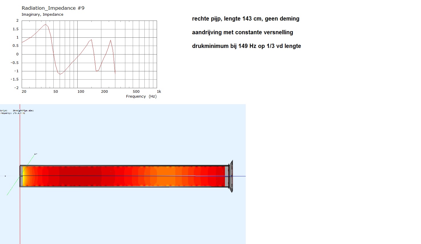

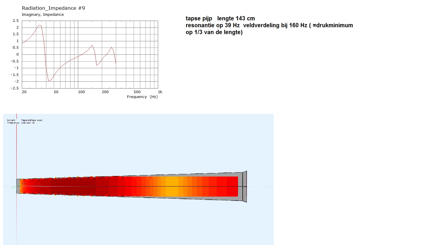

Het valt op dat de tweede resonantie in geval van tapering niet meer precies op 3 x Fo ligt.

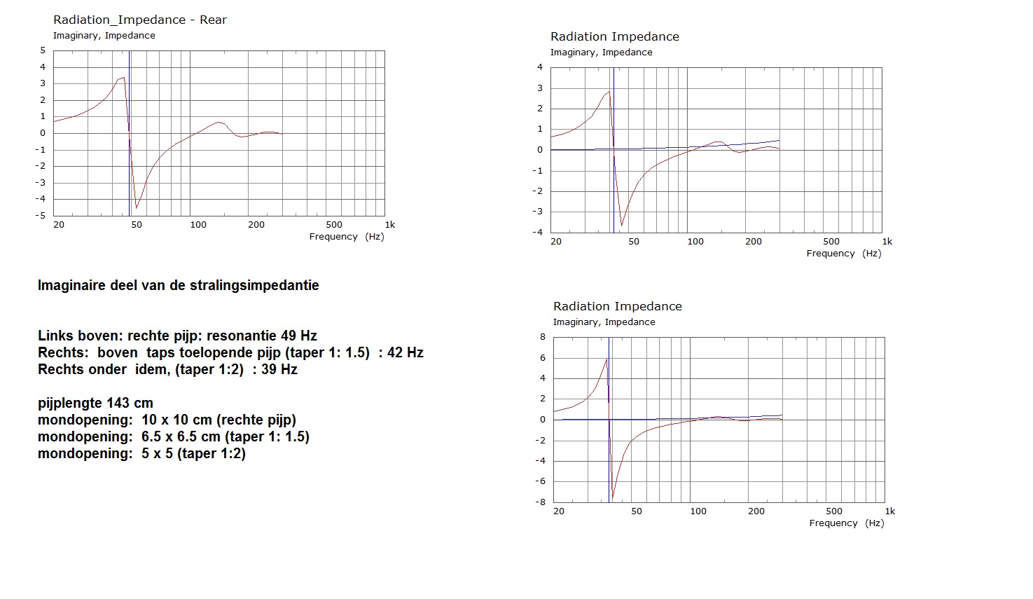

In plaats van een " theoretische" ongedempte pijp met een theoretische aandrijving kunnen we ook naar een gedempte pijp met een echte driver kijken. In dit geval een driver van 17 cm doorsnede met fs=40 Hz, Mms=17 g, Cms=0.93 nn/N en Bl=7.5 N/A. Qms=2, Qes=0.42
De " TL" is weer 143 cm lang. Afgebeeld is de stralings impedantie en de drukverdeling, bij een rechte TL, en van 2 TL's met een taper van 1:1.5 en 1:2
De diepte van het minimum in de druk bij +/- 3 x fo (150-160 Hz) is bij een taper van 1: 2 inderdaad lager, zoals ook altijd wordt beweerd ( Q lager), bij een taper van 1: 1.5 is er weinig effect.
Een speciaal punt is nog dat de bas resonantie fo daalt naarmate de taper sterker wordt. De mondopening is kleiner, naarmate de taper sterker is, en dus ook de eindcorrectie. Door de tapering wordt de TL dus akoestisch korter, toch daalt fo
Tom

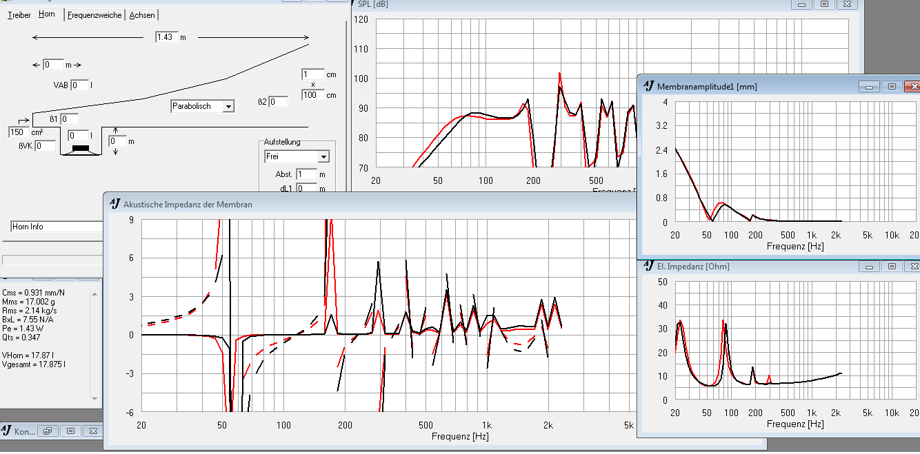

Tom, ik mis wat T/S gegevens, heb je Vas en Re ergens beschreven?
En van je simulaties snap ik niet helemaal wat je bedoelt met je maten/verloop:
Is je rechte "constant line" een 10x10 opening en daarmee 100cm2 lijnoppervlak over 1,43 meter?
Geeft in Ajhorn een afstemming op 59 hz, niet op 50.
En een tapper 1:1.5 is dat 1x 100cm2 als mondopening, en 150cm2 bij de start van de lijn?
Ik geef de verhouding altijd op in relatie tot Sd, bijv 2x Sd naar 1x Sd over 1/4e fs. of over 1,5meter
Dat kan ik ook niet herleiden uit je driver info, 17cm, gaan we dan uit van een SD van 130-140cm2?
Je ziet de afstemming veranderen, de interferentie dalen blijven gelijk qua frequentie.
Edit: door te spelen met Vas kreeg ik je Mms van 17 gram, bij Vas= 23,36 liter. Mijn gok van 25 liter was niet zo gek... Een te kleine TL van 14 liter bij een driver met Qts van 0,35 leek daar ook wel bij te passen...

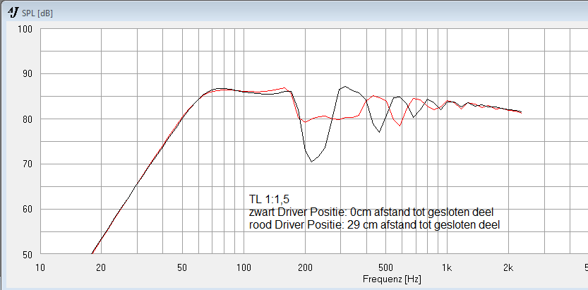

Kun jij ook simuleren wat er gebeurt wanneer je de driver op 29 cm vanaf het gesloten deel zet in de lijn van totaal 1,43 meter?
Als aanvulling een 2e woofer, waarbij het mogelijk is om deze op verschillende punten in de lijn te zetten. Ik ben zelf ooit mijn wedstrijd luidsprekers begonnen met een TL op basis van de W5-704D van Tangband, en ik vond een optimum in een plaatsing op 1/3e icm met 1/2 in de lijn.
Voor jouw 1,43 meter lange gesimuleerde kast heb ik daarvoor de doorsnede even verdubbeld zoals dat moet bij een TL, ondanks de verhalen van Sietse daarover, ook bij een TL verdubbel je de kastinhoud.
Dit plan, 2 drivers in 1 soort lijn, heb ik vervolgens met 1 driver uitgeprobeerd en dat viel bij prototype 1 bijna volledig op z'n plek. Heeft nog wat aandacht nodig om te kijken of het echt mogelijk is, maar het geheel gedroeg zich dus NIET als een 2x zo lange TL, met beide drivers rond het middelpunt. Klinken deed het echter niet, maar dat heb ik eigenlijk ook met TL's met de drivers op 1/3e, dat is bij mij nog nooit goed gegaan.... :hide:
Dit concept heb ik hier beschreven:
viewtopic.php?f=3&t=16059&hilit=splitte ... 5#p1705477
Leuke meting op de laatste pagina, als je bondum 800 toevoegt bij het einde van de lijn neemt de output van het sublaag TOE. Heb ik ook bij andere boxen vastgesteld. Heel apart. Op gehoor kan ik zo'n klein verschil niet controleren denk ik, maar wel interessant.
Onderstaand ontwerp is een 'constant-line' met 2x 3" midwoofers, die met een passief highpass filter in het laag ontlast worden. De conusuitslag lijkt optimaal, de optelling van beide units (verschillende driver posities) draagt ook positief bij aan het totaalplaatje.

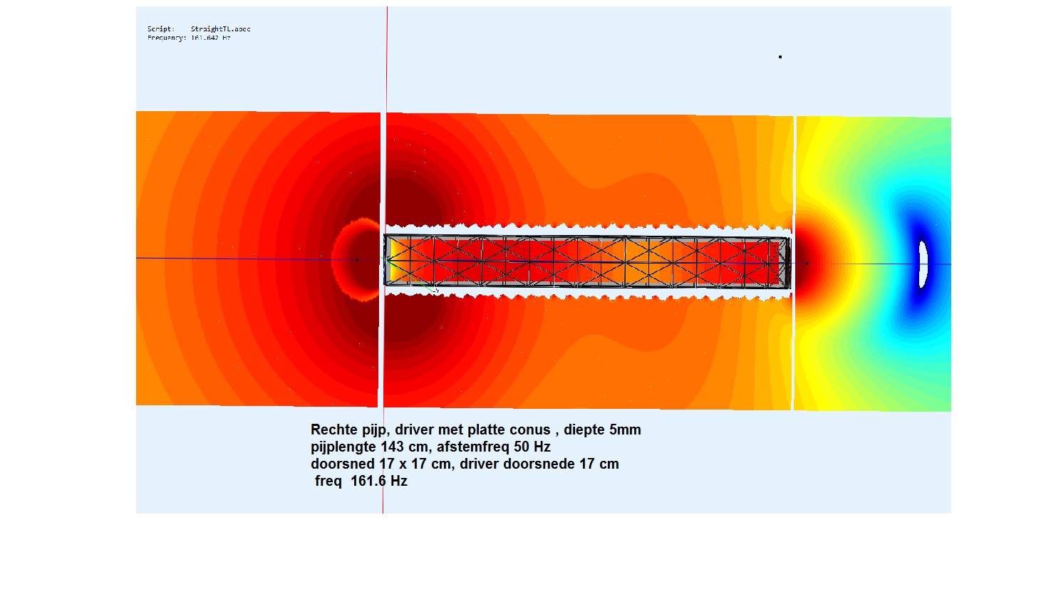

Het blijkt, dat de configuratie rond de driver kritisch is.
Aanvankelijk was er een soort trechter als overgang tussen de 17 cm driver en de 15 x 15 cm pijp bedacht.
De afstemming bleek nogal gevoelig voor de vorm en de diepte van deze trechter, dus weg ermee.
Nu eerste een geheel rechte pijp van 17 x 17 cm met een 17 cm driver met een platte 5 mm diepe conus, of met een vlak, constant aangedreven membraan van 17 cm. Zo.n beetje als de ontwerpen met een rioolbuis, die ooit wel in zwang waren.
Gelukkig bleek nu de resonantie frequentie in beide gevallen bij 50 Hz te liggen bij een pijplengte van 143 cm.
Maken we de conus meer normaal, met een diepte van 35 mm, dan blijkt voor dezelfde afstemming de pijplengte te moeten worden vergroot tot 145 cm. De diepte van de conus gaat dus af van de pijplengte.
Voor de liefhebbers een plaatje van de pijp met zijn interne en externe velden.

Vergelijken we een pijp van 17 x 17 cm met een van 30 x 30 cm, dan blijkt:
doorsnede membraan demping Lengte akoest.Lengte f3
17x17 0.5 25% 138.5 144.4
30x30 0.5 25% 123.6 134 196
30x30 3.5 25% 124 134.4 194.5
De conusdiepte heeft bij 30x30 weinig invloed, maar de lengte is wel een stuk kleiner bij 30x30 dan bij 17x17 ( ca 10 cm)
Een verklaring daarvoor zou het verloop van het golffront kunnen zijn.

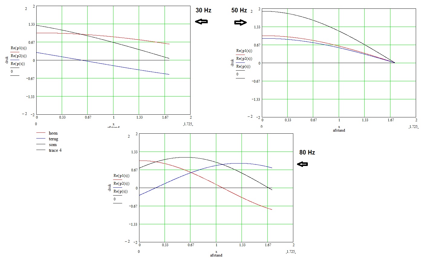

Je kunt dat een beetje begrijpen als je de drukgolven bekijkt in de pijp.
De heen (rood ) en teruggaande (blauw) golven zijn hier gegeven, samen met hun som ( zwart). Die som is de tegendruk op het membraan. Bij 30 Hz is die vrijwel in fase met de volumesnelheid van het membraan, hij ijlt ca. 30 graden voor.
Bij 50 Hz is de druk in fase, maar bij 80 Hz ( het gebied waar de hoge pieken vaak liggen) ijlt de druk ca. 260 graden na. Als gevolg daarvan moet de resonantie verschoven liggen t.o.v. het theoretische punt. Boven de 1/4 lambda resonatie gedraagt het geheel zich dus als iets tussen een basreflex en een orgelpijp.
Graag suggesties en commentaar?

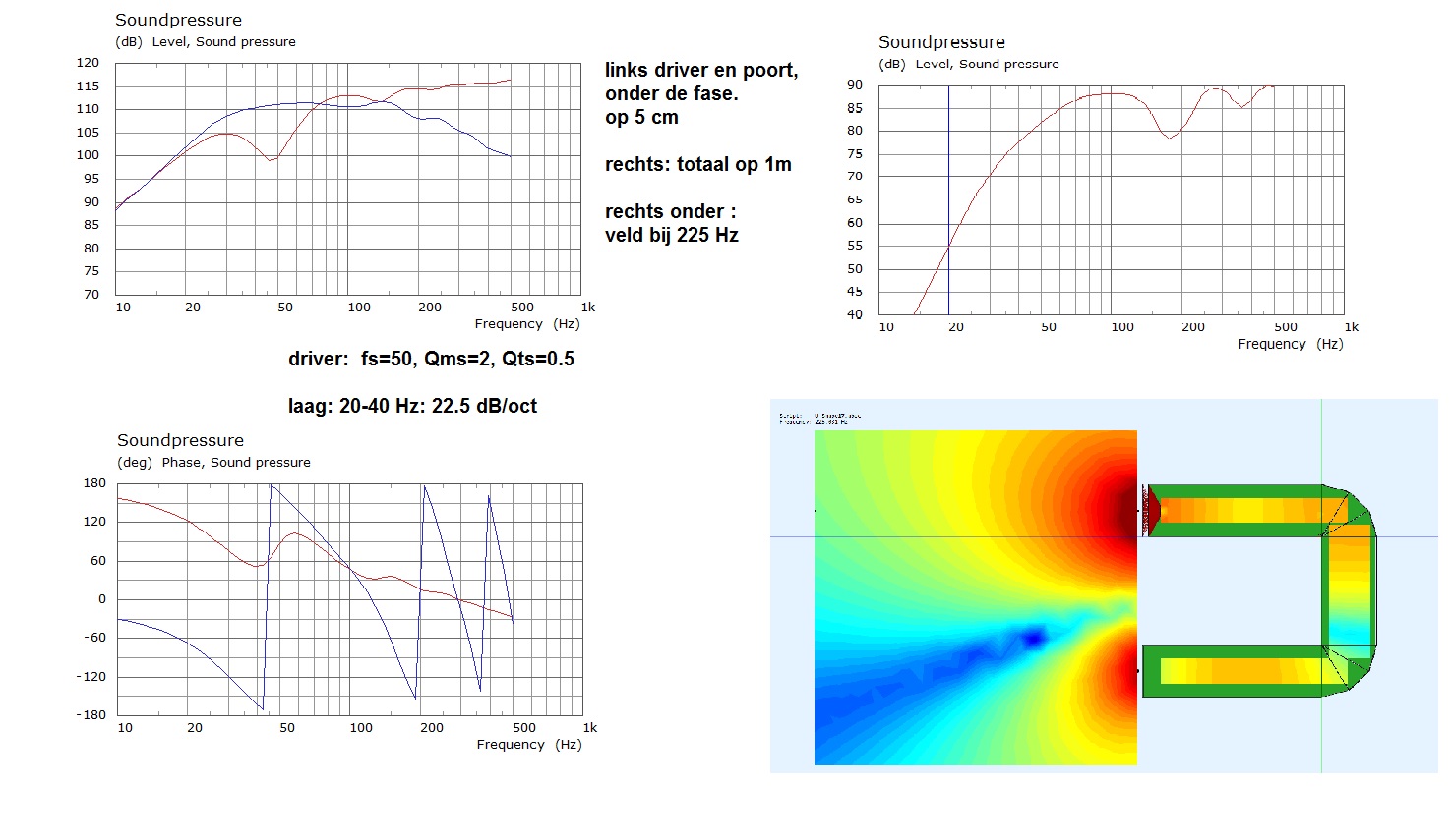

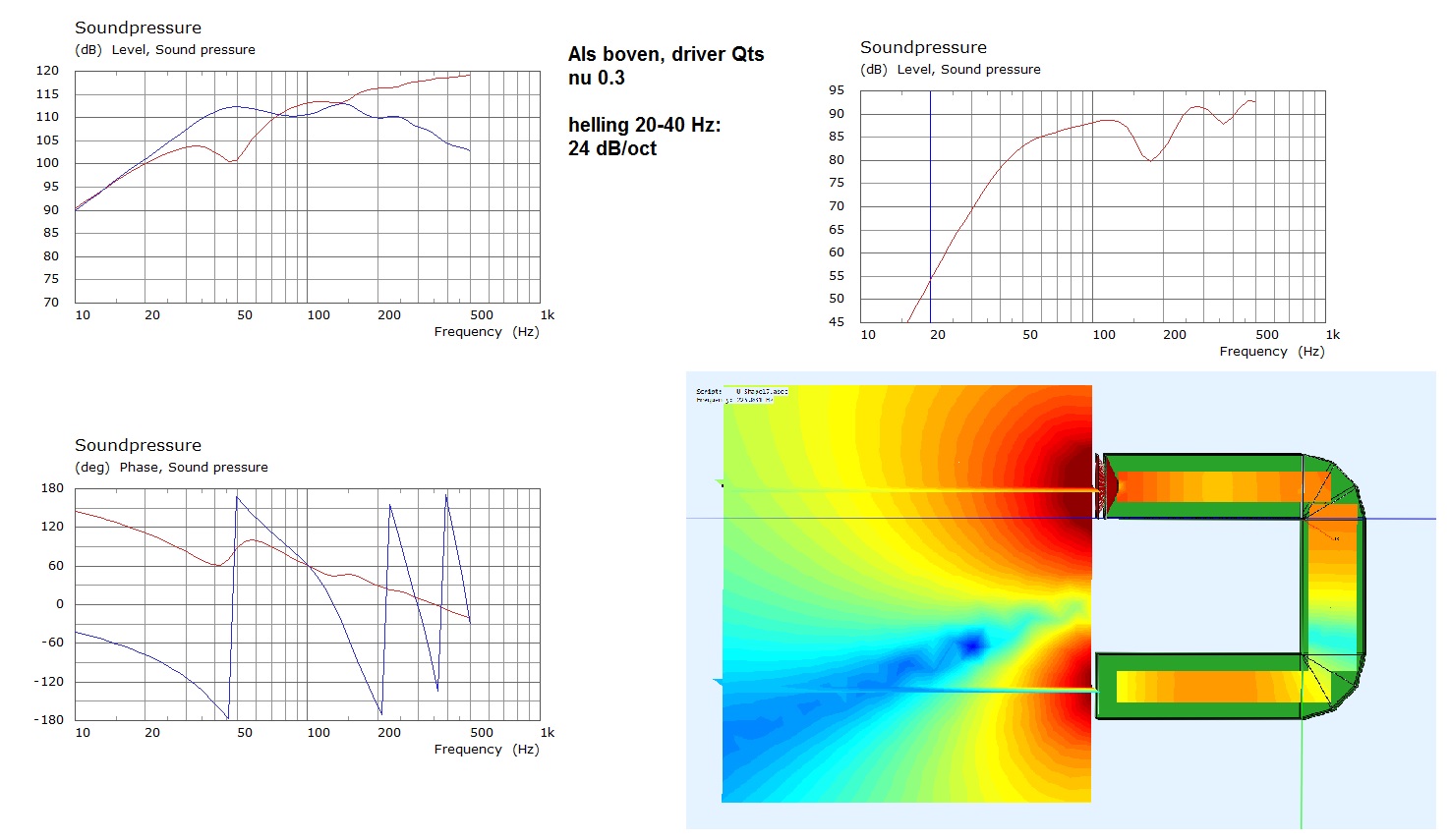

Het is lastig het gecombineerde effect van de output van driver en poort te zien in een rechte TL, daarom is de buis nu opgevouwen tot een U-vorm.
De U is weer afgestemd op 50 Hz, waarbij de benen van de U 53.5 cm lang moesten zijn en het middenstuk 35.7 cm
De U is in drie secties verdeeld, de benen en het middenstuk , met dempingsfactoren van 0.3, 0.2, en 0.1. De sterkste demping in het deel met de driver.
Eerst is nagegaan welke invloed de driver heeft.
Er golden de volgende parameters:
Mms= 20 gr, Cms=0.505 mm/N , Rms=3.15 Nm/s , Re-5.5 ohm. Qms =2, Qts ligt tussen 0.3 (Bl=10) en 0.5 (Bl=7.25)
Afgebeeld wordt de karakteristiek vlak voor conus en poort met de bijbehorende fase, de gecombineerde karakteristiek op de as van de driver, en het veld bij 225 Hz.
Met behulp van de marker is het verloop in het diepe laag bepaald. Volgens vele auteurs zou dat 18 dB/octaaf moeten zijn, ( b.v Tim Mellow) maar het bleek hier tussen 22 en 24 dB/octaaf te liggen, gelijk aan een basreflex dus.
De kenmerkende dip in de karakteristiek bij 225 Hz is geen gevolg van een resonantie, maar van het grote faseverschil. Dit veroorzaakt de blauwe baan ( zeer lage druk) in het veldplotje. Een hogere Bl ( lagere Qts) leidt tot een iets betere laagkarakteristiek. Commentaar?
Tom

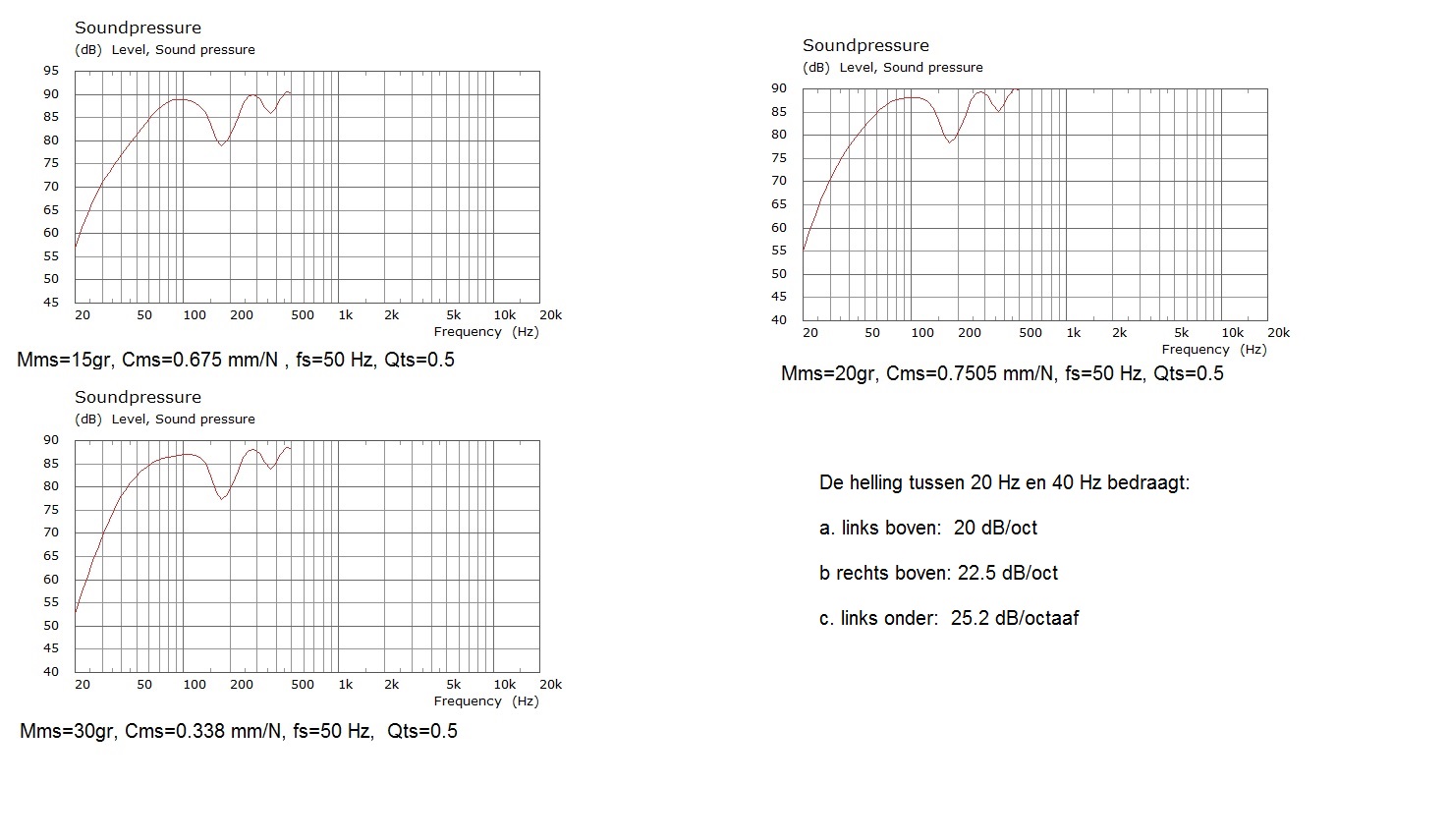

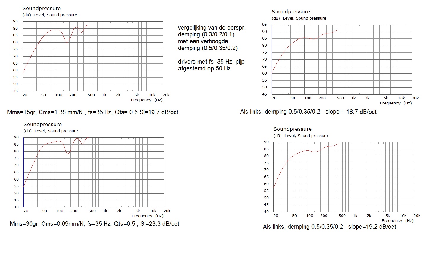

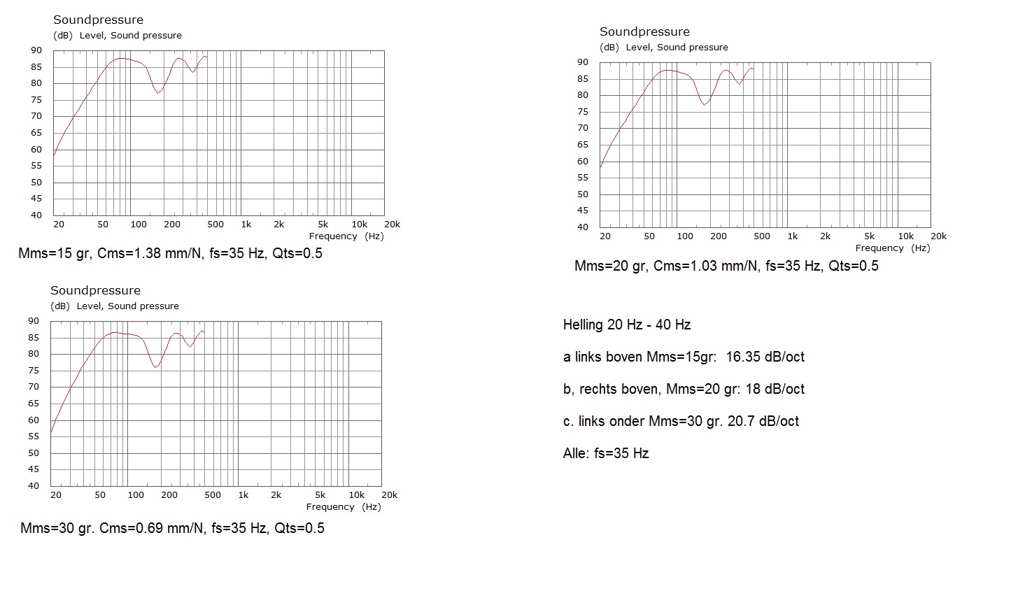

Eerst nog maar eens een paar resultaten.
De U-vormige buis is afgestemd op 50 Hz, maar de daarvoor benodigde lengte was nu 169.4 cm, aanzienlijk meer dan de rechte buis. Voor de 90 graden bochten is een boog met een straal van 8.5 cm verondersteld. Een verlaring hiervoor ontbreekt...
Steeds dezelfde buis is gekoppeld aan een driver met steeds andere parameters, om na te gaan of er een optimum is.
Hier is de conusmassa en de Vas gevarieerd, met behoud van Qts (0.5) en fs ( 50)
Op de karakteristieken maakt het allemaal weinig uit, behalve op de helling beneden 40 Hz, die trouwens in alle gevallen groter is dan 18 dB.octaaf.
In de volgende set is de Vas vergroot om tot een resonantie frequentie te komen van 35 Hz. Het resultaat is ongeveer gelijk, de Fres van de driver maakt weinig uit.
De volgende poging gaat over de wanddemping in het model. Een (redelijke) toename heeft meteen een fors effect, zoa;s te zien is.
Wel moeten we nog nagaan wat er nu gebeurt met de conusuitwijking.
Het is overigens opmerkelijk, dat demping van alleen de wand (a.h.w. de wand bekleed met absorberend materiaal) afdoende werkt. Er is hier geen "vulling" toegepast, en dat lijkt ook onnodig. Natuurlijk is de druk aan de wand gekoppeld aan die midden in de pijp, dus theoretisch is vulling ook niet nodig. Dat spaart een hoop wiskunde-ellende.
Tom
