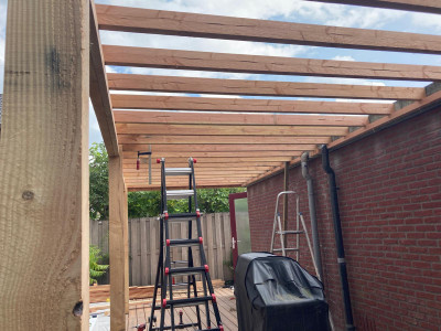

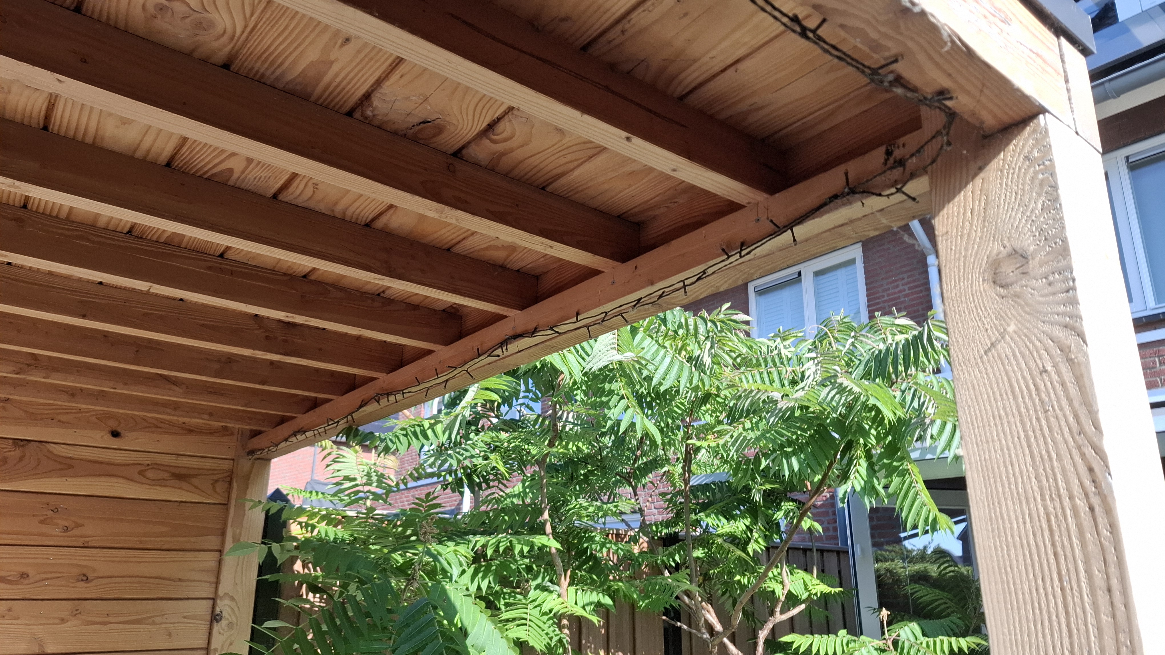

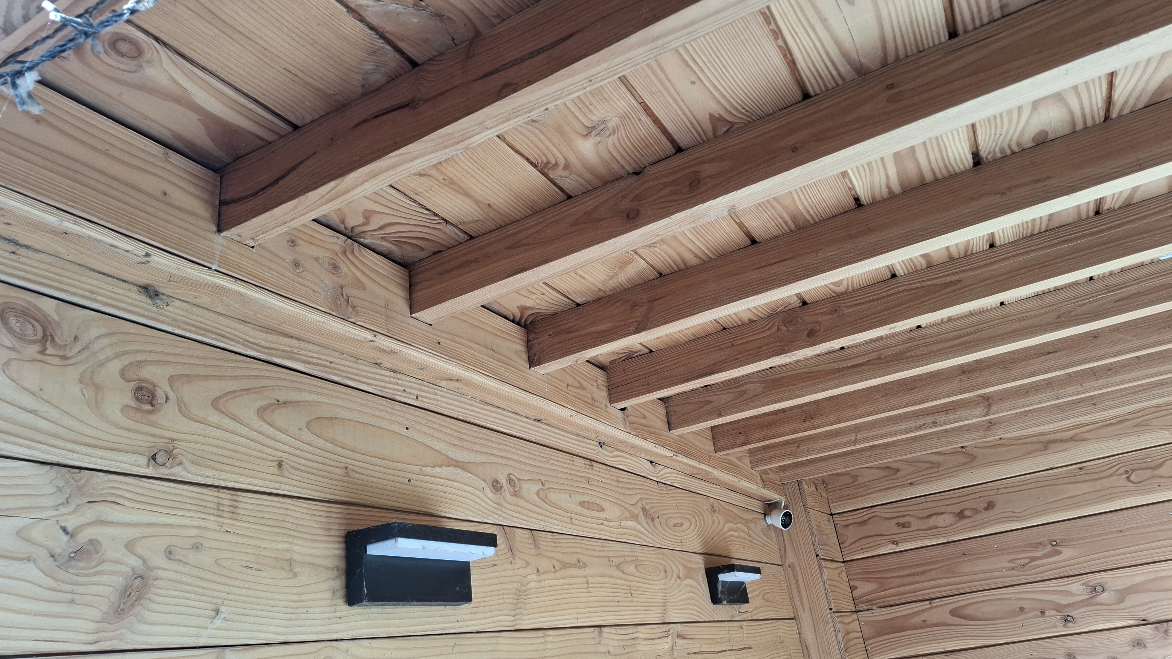

Wellicht heeft iemand hier nog een goed idee voor een zwaluwstaartverbinding. Ik ben van plan een overkapping aan mijn huis te zetten en was daarbij gecharmeerd van een onzichtbare balkverbinding, je ziet ze veel bij de bouwpakketten van alle timmerfabrieken.
Nu zit ik met het volgende, ik kan 3D tekenen voor een mooie mal, maar ik kan geen 'grote' frees krijgen van bijvoorbeeld 3cm. Wie heeft tips? Mijn frees heeft een 8mm spantang

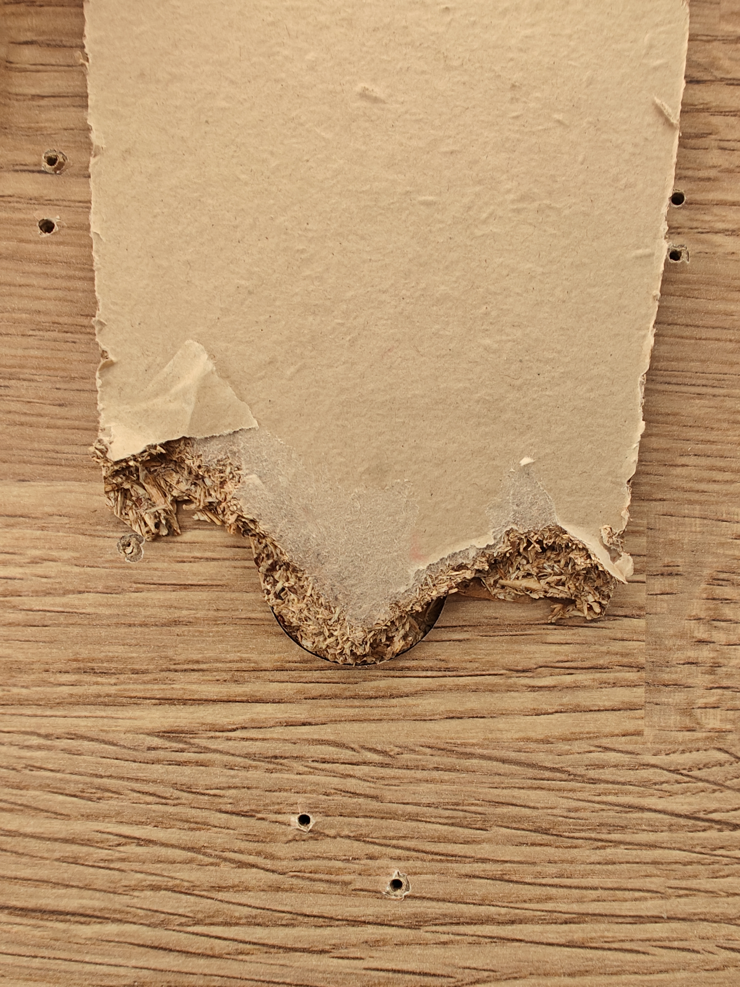

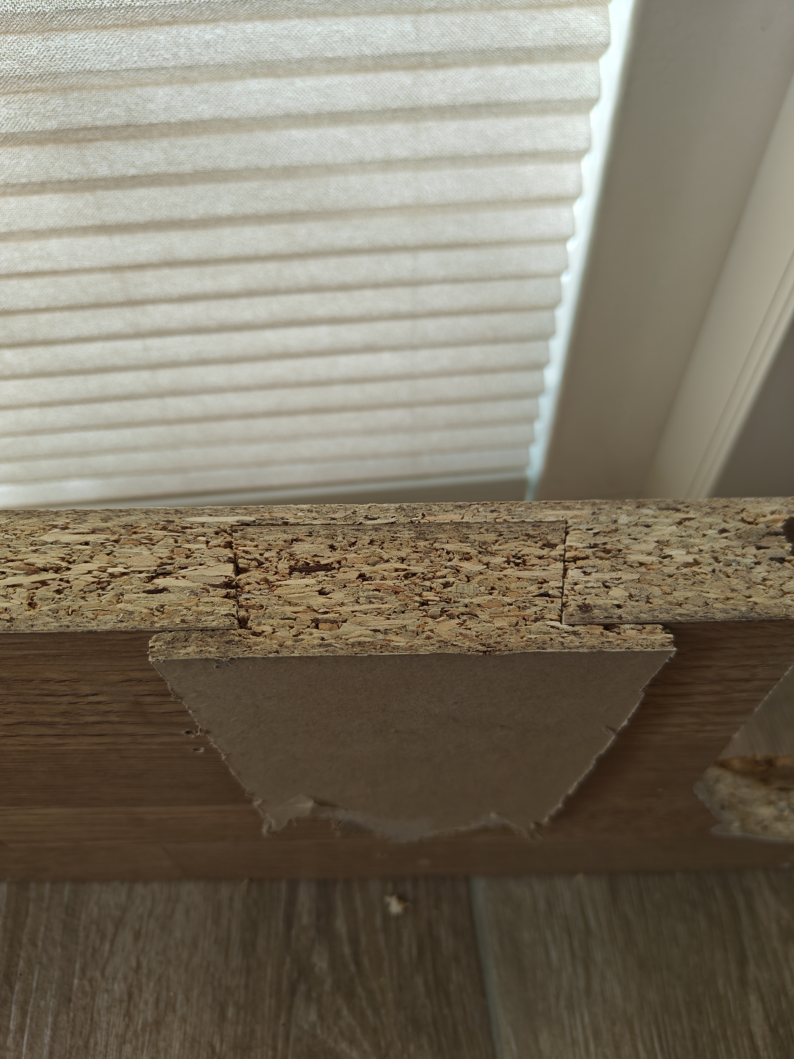

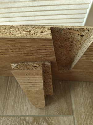

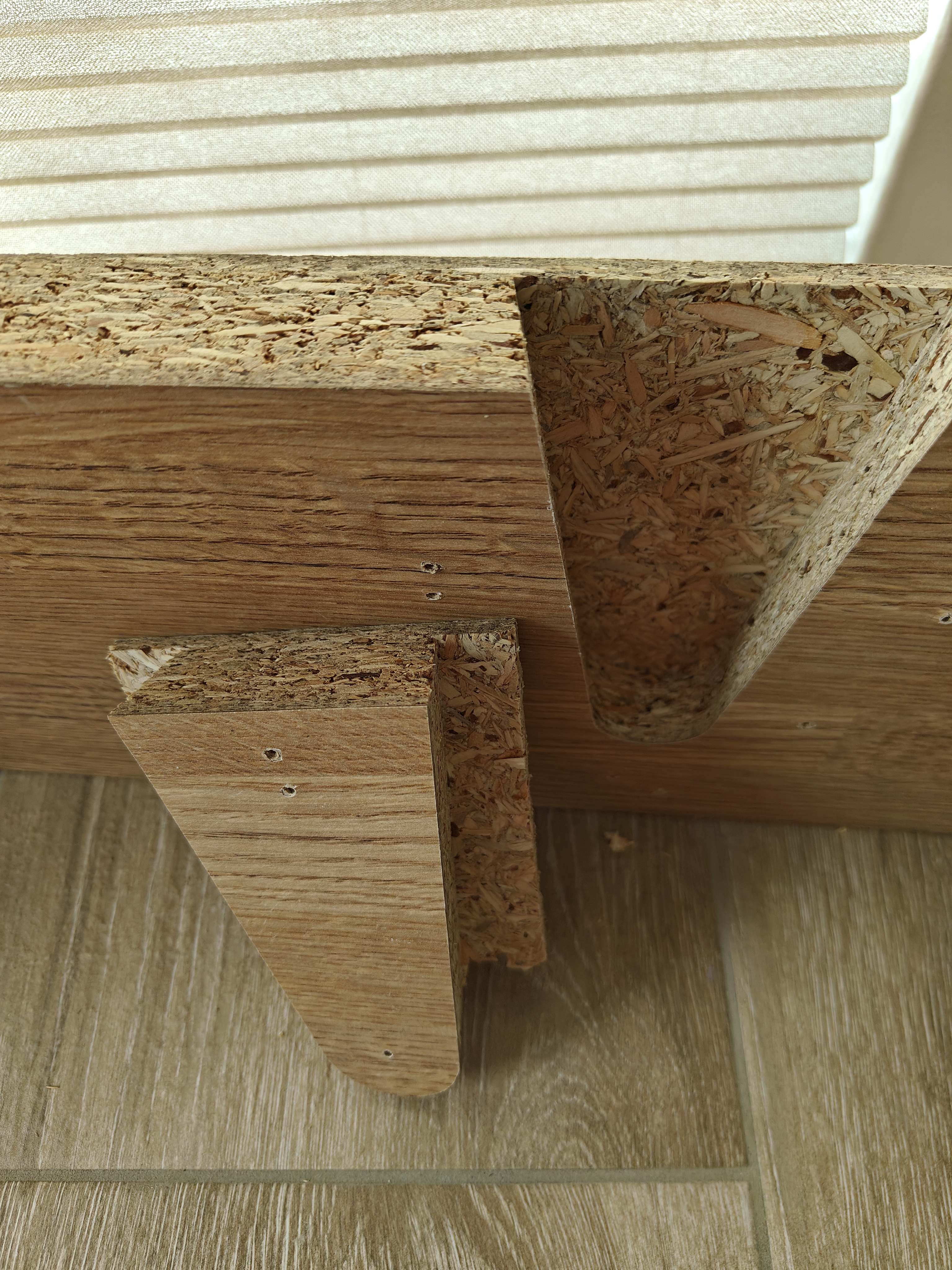

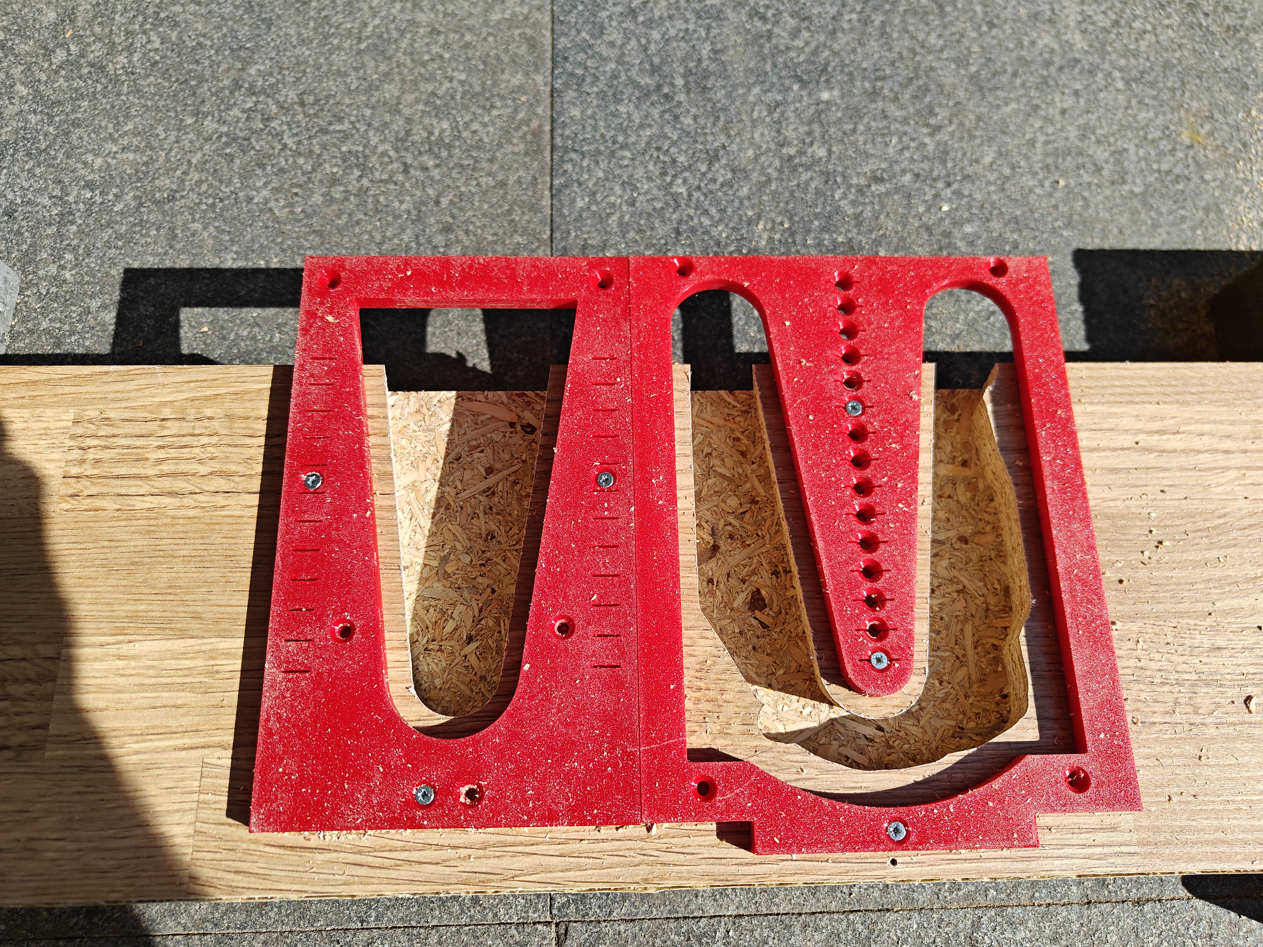

Ondertussen zijn we een weekje verder en heb ik wat geprobeerd te maken. Eerst wat tekenen in fusion 360, dit is de derde iteratie :hide: Lijkt nu best wel acceptabel, dus zo ga ik het straks ook bevestigen :mrgreen:

Van welk materiaal heb je de mal en contramal geprint?

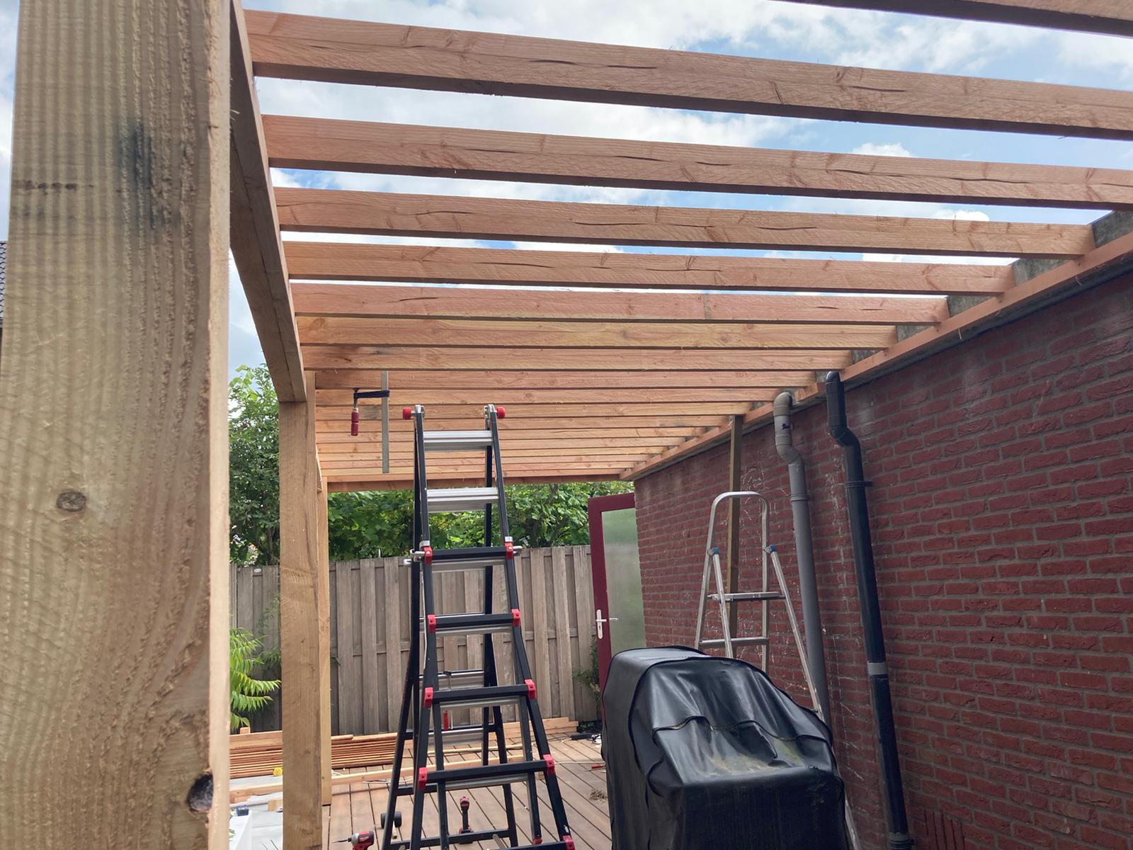

Ik heb een aantal jaar geleden ook een overkapping gemaakt.
Bij mij zijn er wel wat schroeven zichtbaar, dit is wat je niet mooi vind?

Standaard PLA, is toch alleen maar voor nu 8)

Nou nee, ik vind die standaard 'balkdragers' echt heel lelijk, gegalvaniseerd. Ik zal de boel ook nog wel vastzetten met hier en daar een schroefje

Plus, de balken komen aan een muurbalk te zitten, daar kan ik niet bij met de schroefmachine op de kopse kant.

Dat ben ik eens. Daarom steunt alles op een balk tegen de muur van de schuur. De hoofdbalken zitten met een hoekijzer en daar is een plank tegen aan gegaan om het af te werken, want ik vind metalen onderdelen niet mooi bij een houte constructie.
Ik twijfel of je verbinding stevig genoeg is. Is de zwaluwstaat voor de tussendragers?(daar waar je dakplanken/ platen op komen)

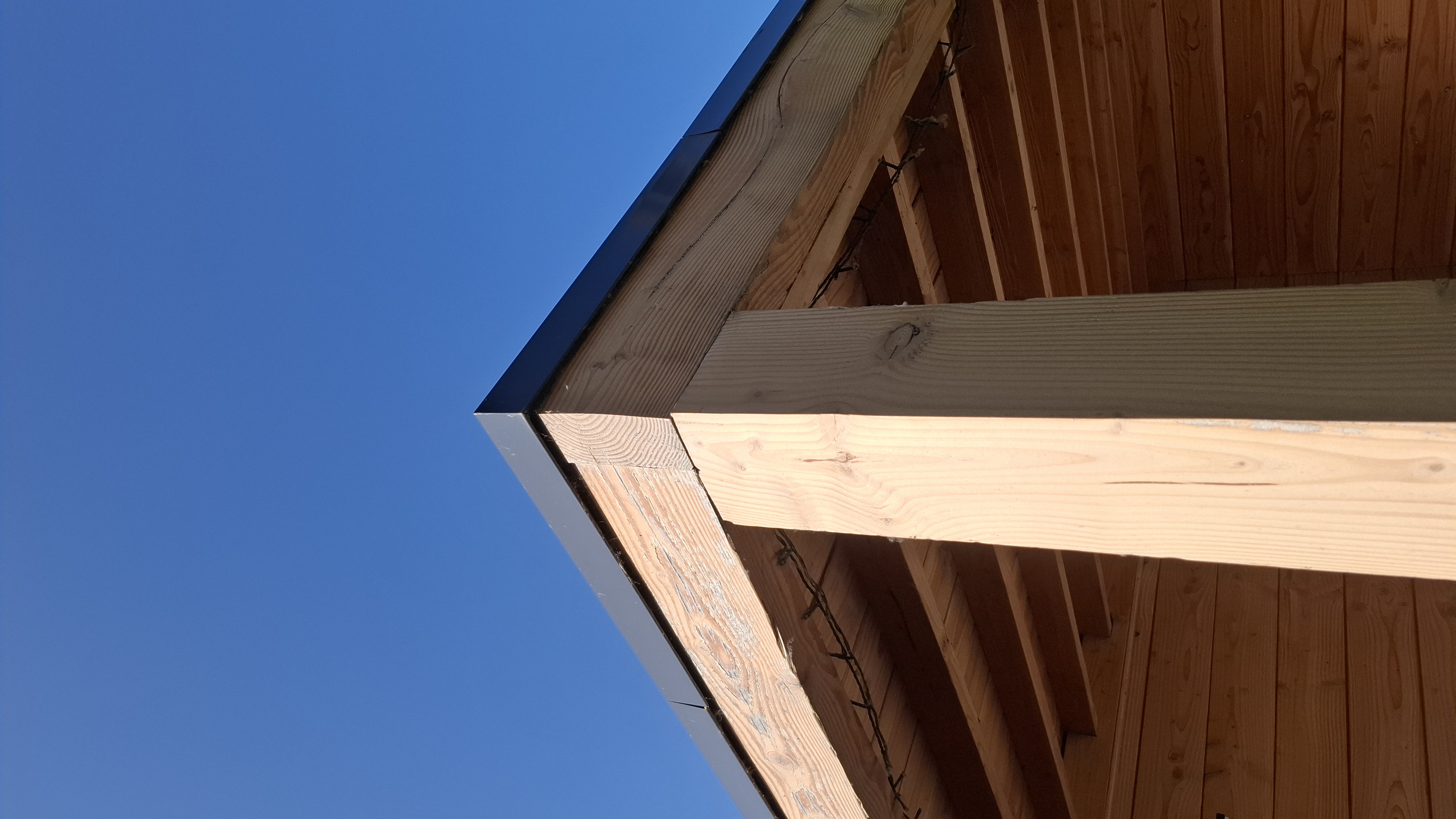

Snap ik, het gaat om een kunststof dak. Ik heb het afgekeken van bijvoorbeeld deze constructie
