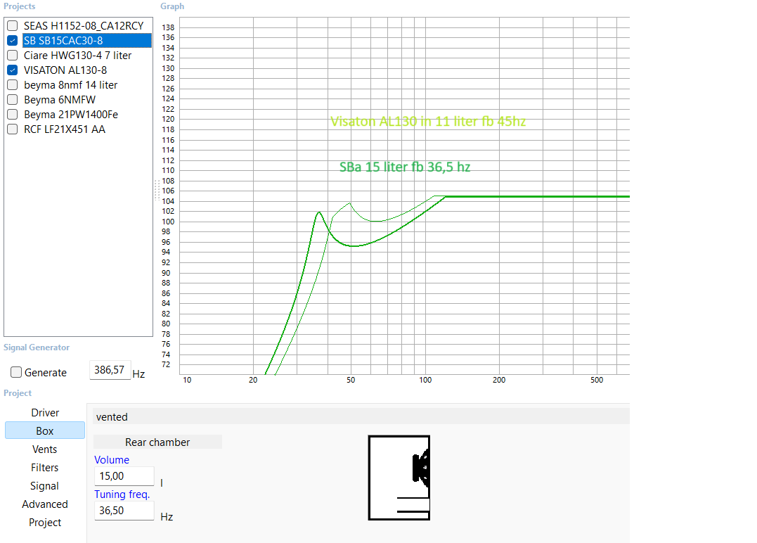

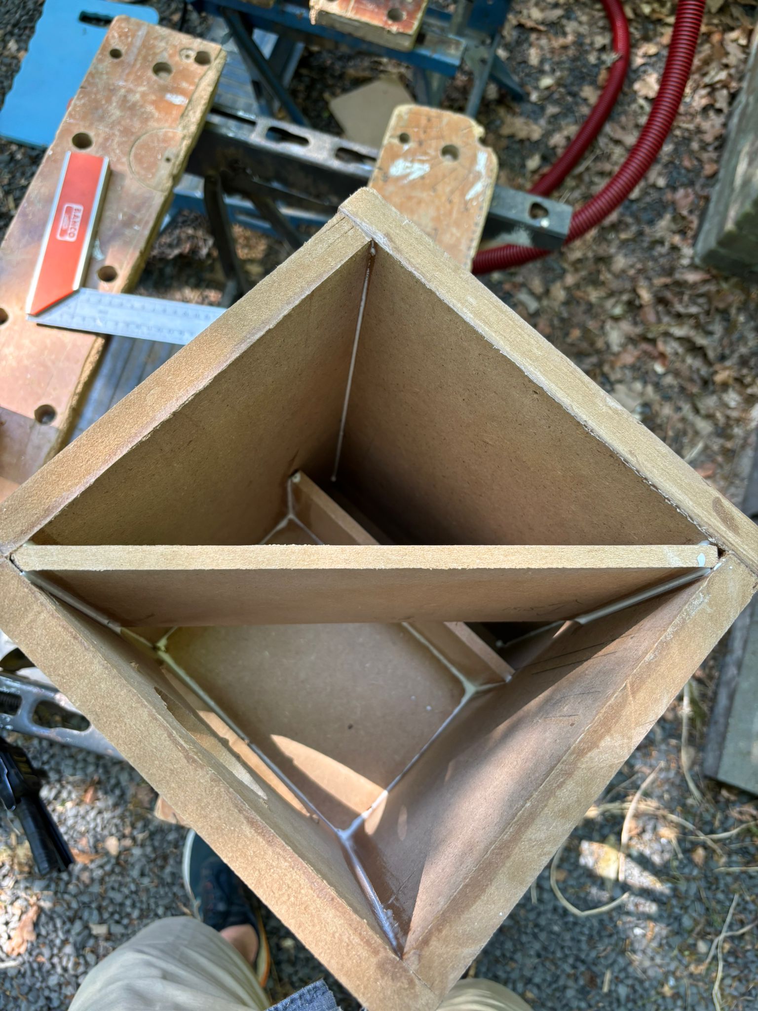

Ik heb deze in winISD gestopt en daar kwam uit dat ik een kast van 12 L het beste zou zijn. Daarnaast zou ik een vent van 2x20cm moeten hebben van 52 cm lang.

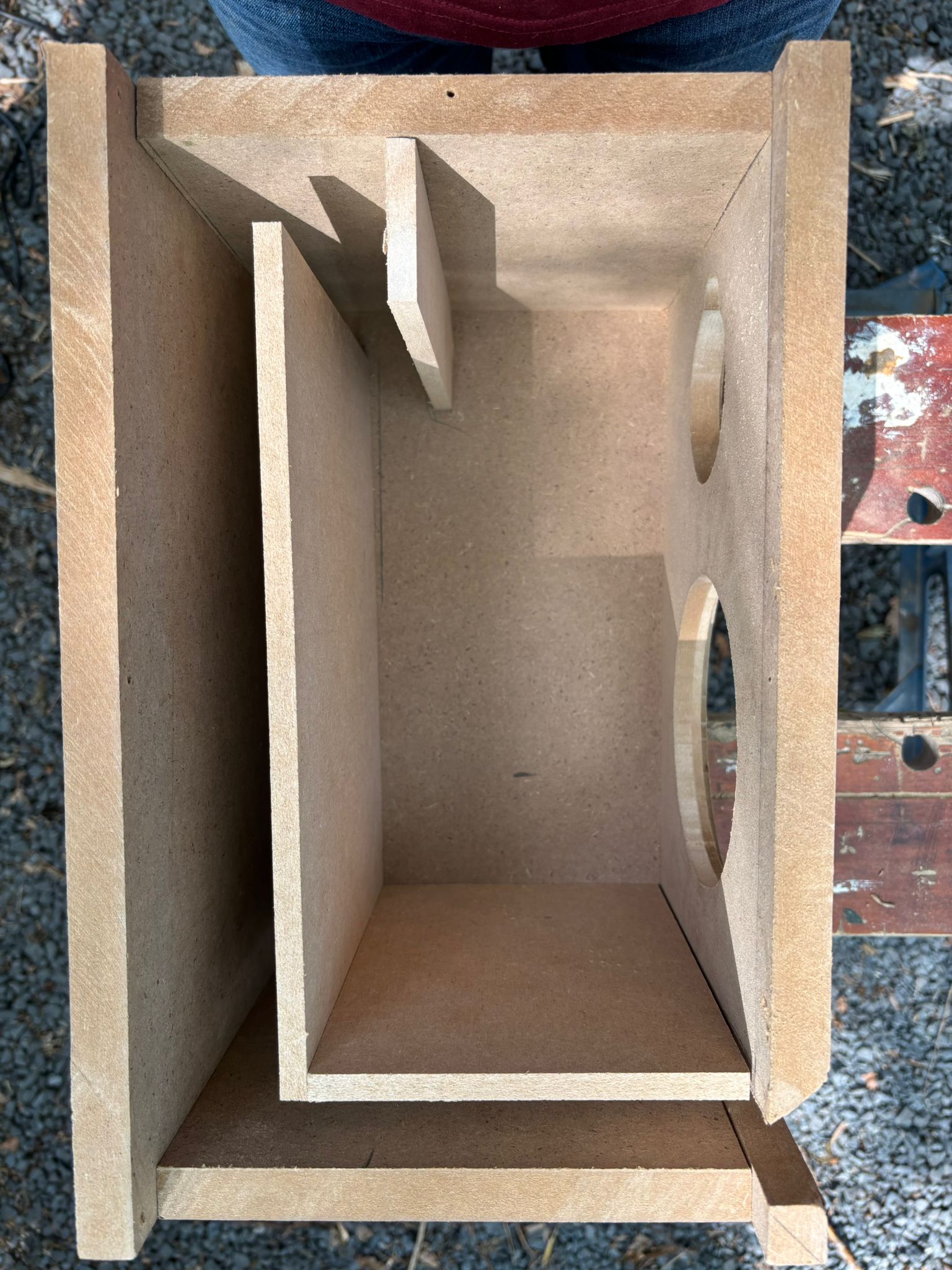

Ik heb besloten om eerst een prototype te maken en de kast 13 L te maken zodat de speaker en de constructie materialen van de vent niet de kast te klein maken. Dit is de binnenkant met de port. Ik zit nu te denken dat ik de port in de uiteindelijke versie iets anders ga maken zodat ik de speaker kabels wel aan de achterkant van de speaker kan stoppen

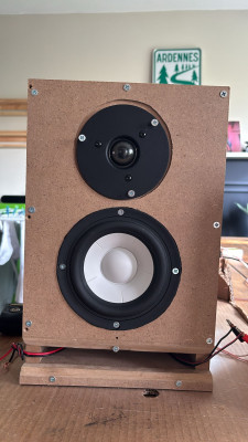

Dit is de voorkant: (Ja alles zit dicht gelijmd en niet alleen met schroeven vast)

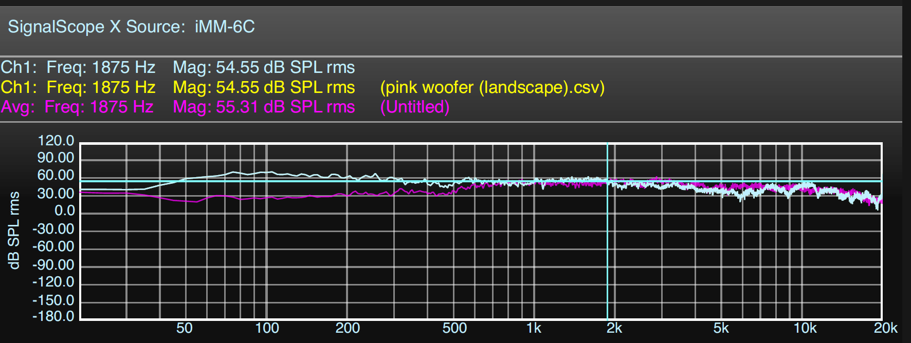

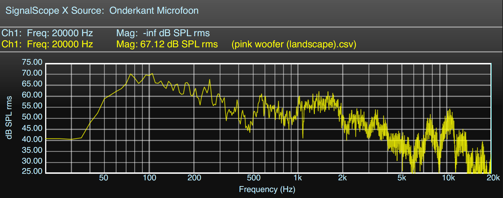

Ook heb ik meetingen gedaan:
Woofer: Tweeter: Die komen dan samen in: Als ik dit goed lees zou de ideale crossover voor deze twee drivers op 1875 Hz zijn. Toch?
