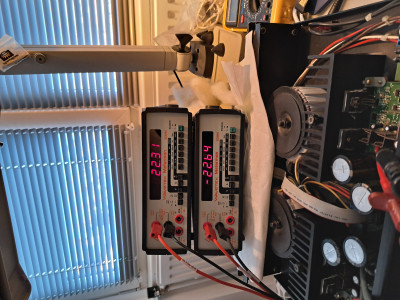

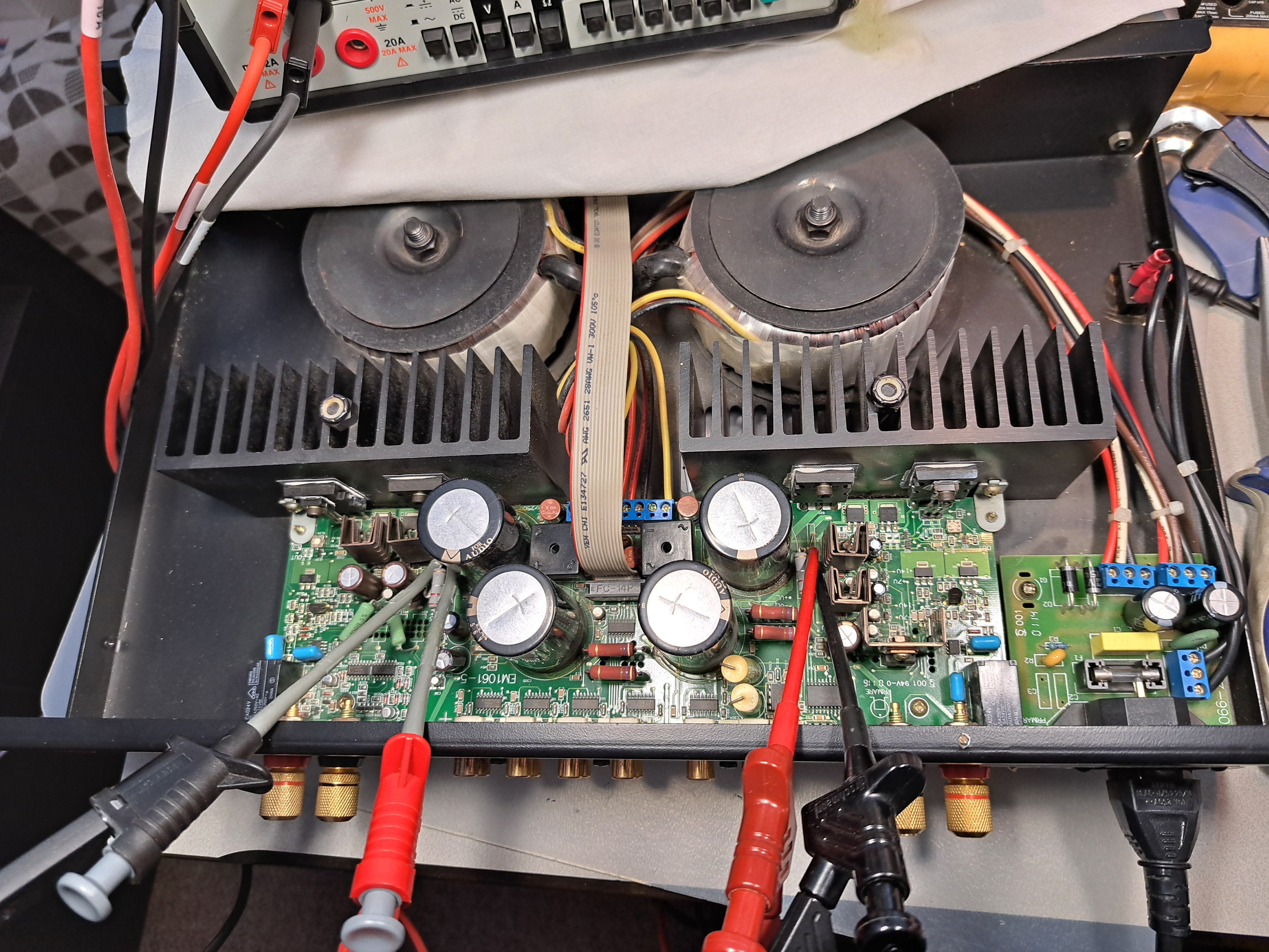

Nu heb ik de servicemanual beschikbaar,dus ik heb er maar eens aan gemeten....
Nu heb ik de ballen verstand van vertserkers,dat wil ik ook zo laten trouwens. :mrgreen:
De bias opgemeten en beide kanalen zitten rond de 13mV.
De manual zegt 22mV.
Hij is ook prima naar 22mV te regelen.
Dan moet je na een uurtje hem nog 1x afregelen en klaar......

R4 zit rechtsonder naast de blauwe cap.

Na het opnieuw instellen van de bias,bleef de brom en ruis aanwezig...
Nu na een paar dagen is de brom eigenlijk weg,maar wel wat ruis....
Eerlijk gezegd weet ik niet of hij dat al had..... :mrgreen:
