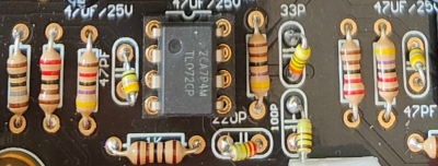

Verder klopt het schema ook niet, zitten een hoop meer weerstanden op de print dan in het schema.

Volgens mij klopt het aantal wel maar wordt je op het verkeerde been gezet door de zeer curieuze condensatoren:

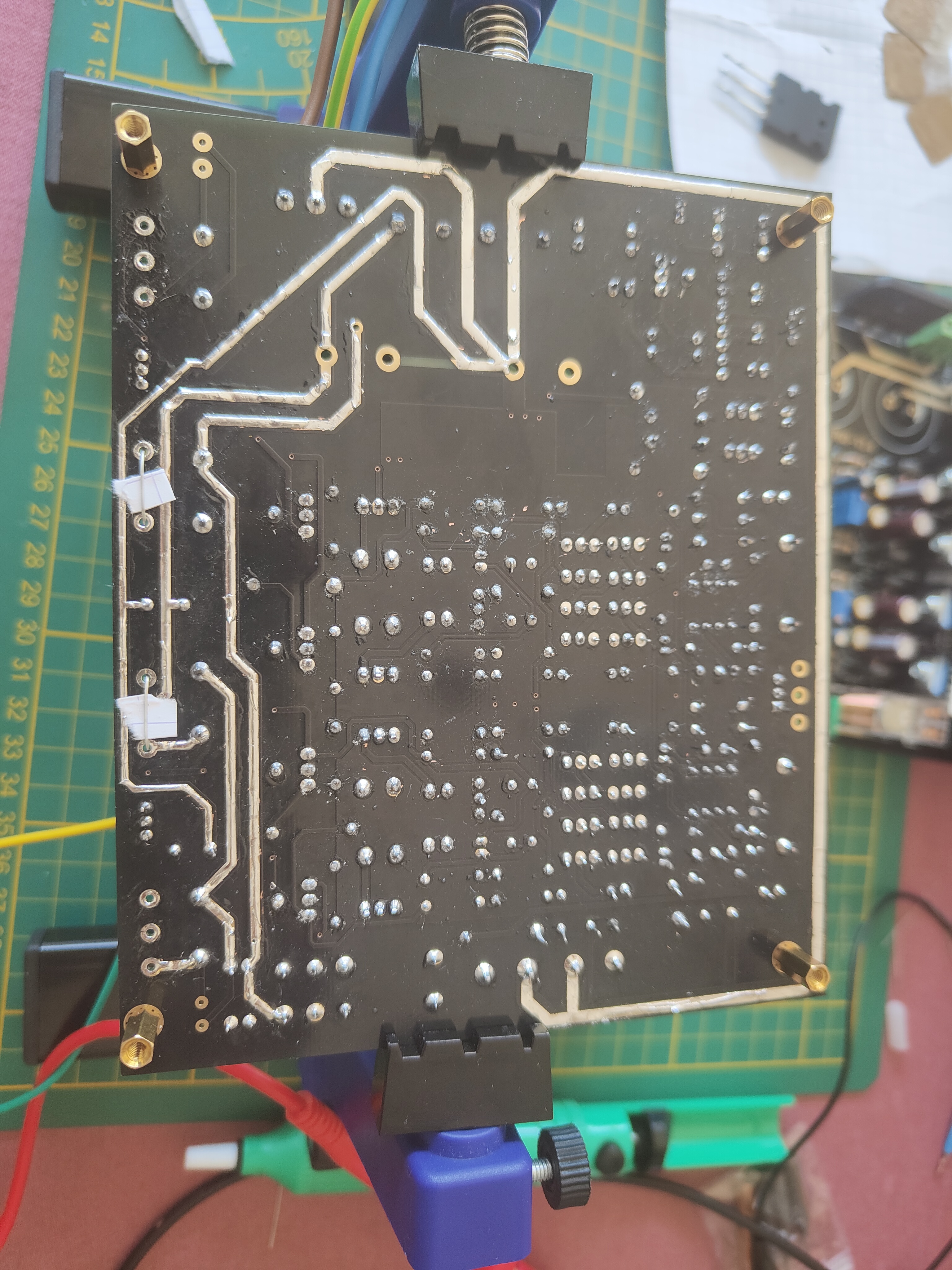

Post ook eens een fotootje van de soldeerzijde. Zou het eerste ali bordje niet wezen waar je de componenten zonder soldeerbout koud uit kan trekken omdat het soldeer van een wel heel bijzondere samenstelling is. Keertje helemaal doorsolderen kan nooit kwaad.

Het bordje werd volledig door gesoldeerd.
Ik maak morgen een foto.

Tjesus, wat een slechte print en soldeerwerk.

Nu had ik van beide kanalen de D669 verwijderd en de boel nog eens onder spanning gezet.
In het foutieve kanaal begon de 100 ohm weerstand tss de 2073&940 hevig te roken.
In goede kanaal niets vast kunnen stellen.
De 100ohm daarna eens nagemeten en gaf 70 ohm. Ik vermoed dat die begon op te branden door een te hoge stroom.
De koelvinnen van de 2073&940 warmde niet op.
Re: Fout zoeken versterkermodule SF60 ... Waar te beginnen?
bart Luyckx schreef: ↑vr 04 apr 2025, 19:26Nu had ik van beide kanalen de D669 verwijderd en de boel nog eens onder spanning gezet.
Dat de 100 ohm gaat roken zonder de 2SD669 is logisch, ding krijgt dan de volle voeding voor zijn kiezen. Het is aannemelijk dat ook de drivers, de eindtorren en de elco die er overheen staat dit feestje niet overleefd hebben. Controleer gelijk of de 0,22 ohm emitterweerstanden niet open circuit zijn gegaan, die willen wel eens gaan zekeren in zo'n geval.
Dat dit in het goede kanaal allemaal niet gebeurt, betekent dat er iets anders stuk is daar. Mogelijk is de elco over de VBE multiplier inwendig kortgesloten. Of het is allemaal heel snel en stilletjes poef gegaan zonder rook.
Dit wordt een gebed zonder eind zo. Print helemaal kaal halen en opnieuw bestukken zou mijn eerste actie zijn nu.
