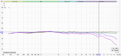

Omdat we dan toch metingen aan het vergelijken zijn, dit is de Bliesma (xover op 2100hz) met een Purifi 5.25, passief gefilterd. 0, 15, 30 en 45 graden.

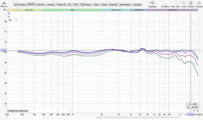

Wel een verschil , de bliesma afval bij 10kHz @ 45graden is 3dB waar de dxt 10 dB is. Als ik het goed zie.

Hier wordt de Bliesma vanaf 1000 hz (LR 24dB) ingezet op een ronde/cilindervormige baffle met 2 x 6.5" Purifi (d'apollito). Bij 10khz ongeveer hetzelfde beeld als bij de 2weg.
