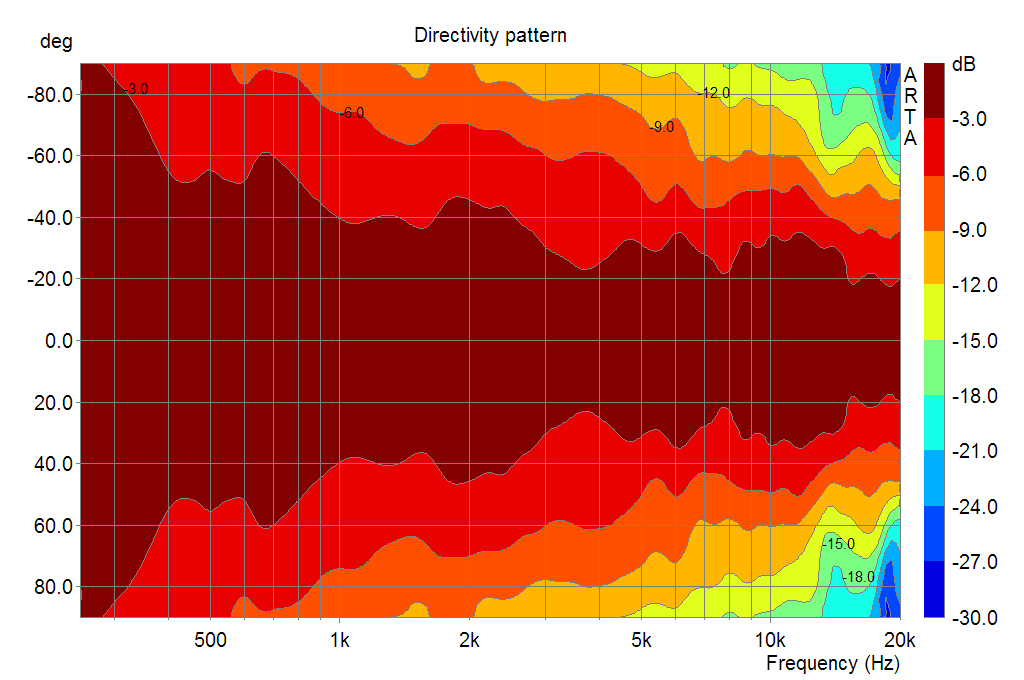

Dit zou het afstraalgedrag zijn van dxt volgens Heissmann:
Niet bepaald beter of gelijk denk ik
:hide:

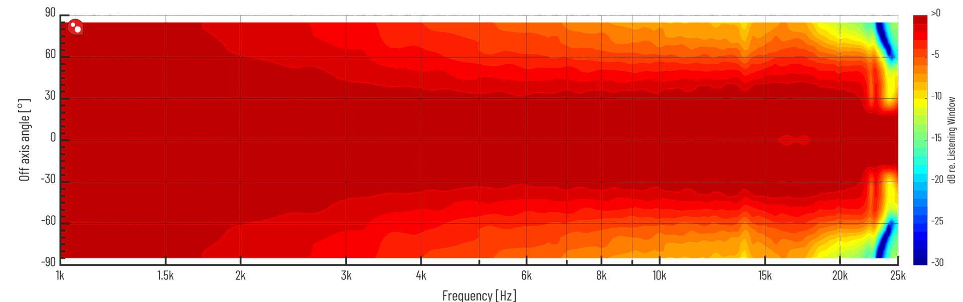

Dit dus van de 104mm purifi blijkbaar

Tsja, het is hoe je de schaalverdeling pakt en andere truukjes zoals smoothing toepast.

haha precies dat... ach stapjes van 30 dB zo meet ik ook altijd hardstikke vlak. purify lijkt hoe dan ook wel vlakker. maar zelfde meting zou het meteen duidelijk maken :) zijn in ieder geval niet te vergelijken 1 op 1 en de rest van de settings smoothing of gated ? anechoic ? wie zal het zeggen wat was de baffle ? IEC baffle ? of iets anders etc, of klippel ?

Je kunt ze zeker niet op elkaar leggen. Je kunt wel de basis vorm van afstraakgedrag zien, en die verandert niet echt door "truukjes".
We zullen zien, tot nog toe is wat purifi publiceert en wat in het veld geconstateerd wordt niet erg afwijkend, in tegendeel.

Tja, het zijn dan wel een Kapitein Haddock imitaties op die foto, maar wat er mis is met de schaal van beide plotjes ontgaat mij even? Tel kwijt? bril stuk?
Berichten: 28470
Re: Purifi - Welke driver?
Trek die meting van de DXT in de breedte maar eens uit, dan zal je zien dat ie er dan veel beter uitziet. Dit soort grafiekjes zijn net zo verneukeratief zijn als BD plotjes.
Volgens mij wordt de schaal dan niet beter maar blijft die hetzelfde :think:
Berichten: 28470
Visueel wordt het vlakker omdat je de verticale as niet uitrekt.
