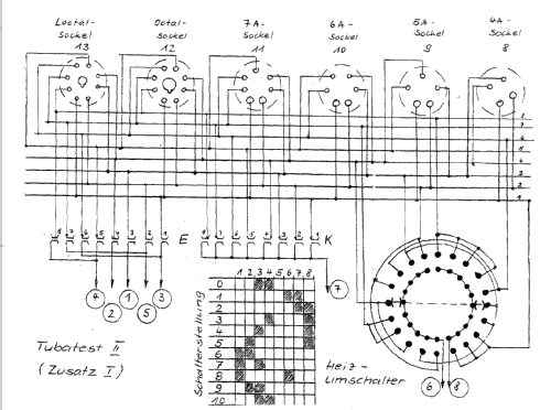

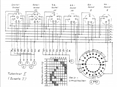

Volgens de tabel die bij de Tubatest zit moet voor 6v6 de keuzeschakelaar in stand 4, maar vraag me af of dit wel klopt, zie onderstaande schema de draai schakelaar rechtsonder, volgens mij schakel je dan op socket 12 dan niet de gewenste pin 2 en 7?

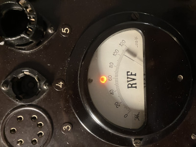

Heren, goed nieuws, ik heb met de multimeter gekeken met welke stand van de draaiknop ik gloei op pin 2 en 7 kreeg, dit blijkt te zijn stand 5, dat klopt dus niet met het tabellen boek wat erbij zit, die geeft stand 4. Maar nu heb ik net een 6v6 erin gezet (nieuw buisje) en de meter geeft netjes boven de 100% aan, en de buis gloeit op.
Voor 6V6 werkt de tester zeer goed. Na de emissie test (1) moet je de meter op exact 100% instellen met een draaipot. Daarna draai je de ‘prufung’ knop verder naar 2,3,4,5,6. Voor 6V6 geeft het databoekje aan dat de meter instelling voor al die standen niet onder de 95% mag terug zakken, de geteste nieuwe 6V6 bleef keurig op 100%. Voordat je de emissie test (1) doet, worden er ook al twee testen gedaan, ik dacht op short of lek.

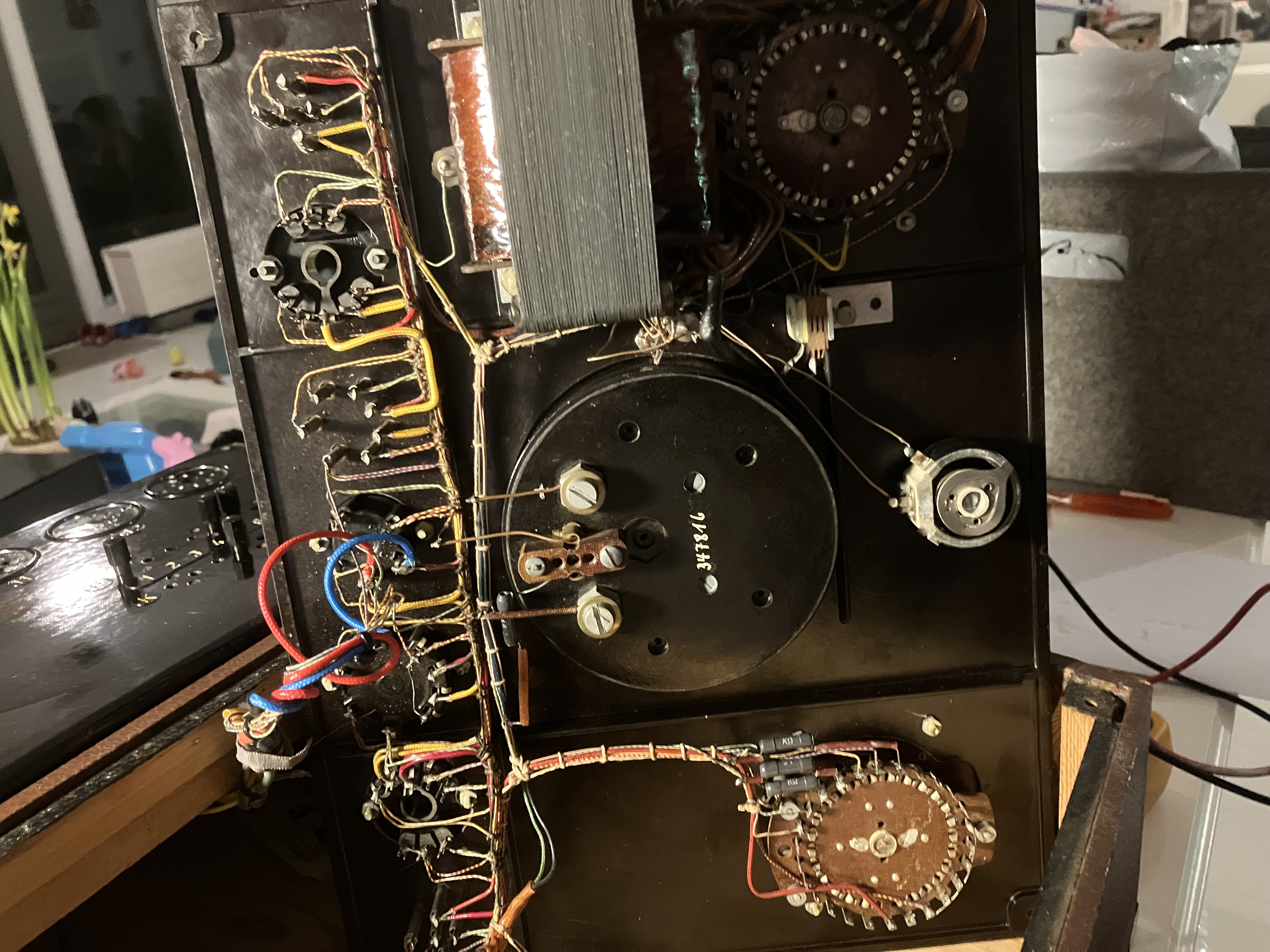

Hier nog een foto van het binnenwerk ter vermaak:

Zie bovenstaande foto, rechtsboven de paneel meter zitten een soort keramische plaatjes tussen metaal geklemd, ik heb echt geen flauw idee wat de werking hiervan is, iemand?
