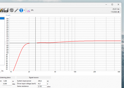

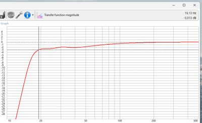

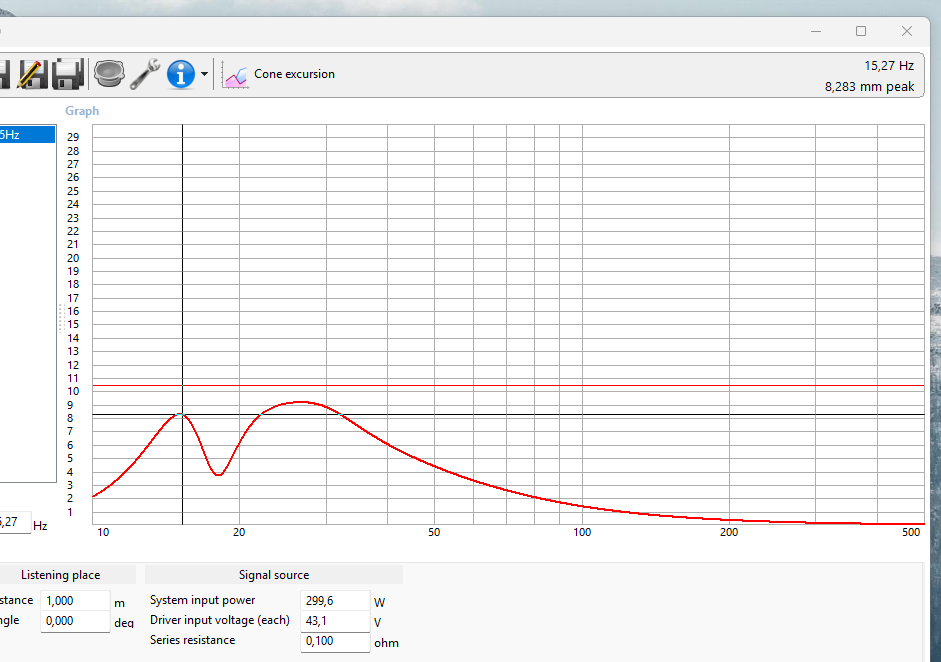

Low-end hoeft niet extreem - er komt een 300 liter isobaric sub naast (stealthy in de zijmuur verwerkt) met 2x PD186 18" en een eigen 3kW versterker, theoretisch vlak tot 19Hz met wat EQ/filtering.
Transfer Cone Excursion SPL Weinig tot geen interesse voor surround, mogelijk wel een center channel al blijf ik absoluut geen fan van de looks daarvan (boven/onder de TV).
