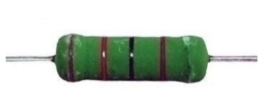

Als 5W ook (nog) kan (en ik draai sowieso hier thuis niet op hogere volumes) dan zijn deze erg mooi, de superes. Ze hebben ook erg veel soorten bv 1,0 Ohm 1,1 Ohm 1,2 Ohm etc etc en 12 Ohm.....dus 12+1+1=14 en dan heb je ook een mooie "LOEK" met 3 weerstanden \:D/
Screenshot 2024-12-04 20.25.23.png (42.47 KiB) 383 keer bekeken
https://www.speakerenco.nl/superes-resistors
Dank voor het zoeken hardbats :)
Pjotr zette mij even van de brugklas door naar VWO-2 :lol: maar goed bedacht.

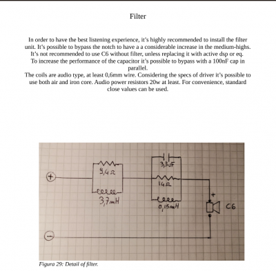

Via Coen kreeg ik de beschrijving van het proces vd bouw van de luidsprekers van Stefano en hier is wat hij over het filter schrijft.
Dat is mooi aanvullende info...
Het roept meteen allerlei vragen ook weer op voor mij.
Ik doe het maar stuk voor stuk voor de duidelijkheid. Graag nog wat verdere hulp :idea:
A. Wat bedoelt hij met "to bypass the notch" ? Wat doe je dan..

Het notch filter zorgt er voor dat de frequentie verloop vanaf het midden gebied t/m het hoog wat minder hard speelt. Dit is gedaan om het laag wat op te krikken. Zo wordt de frequentie curve vlakker.
Berichten: 9198
Re: Stefano's Crystal-6
HH.Scott schreef: zo 08 dec 2024, 12:27
Als je een notch filter (dipje dus) bypasst dan maak je een verbinding om de notch heen en doet die dus niets meer. Dus bijvoorbeeld een krokodillenbek kabeltje voor en na de notch (LCR sperfilter) zodat die buitenwerking gesteld wordt omdat de weg van de minste weerstand gewoon via het krokodillenbek kabeltje is.

Volgens mij laat hij die dan gewoon weg.
Maar ik lees dat hij "op zijn minst 0,6mm draad" voor de spoel adviseert. Dan is een luchtspoel ook niet zo duur hoor. Als je dan kijkt naar het Wattage dat die aan kunnen, dan is dat geen bezwaar, lijkt me.
Die 100 nF bypass cap maakt de gecombineerde condensator sneller.

Je kan de weerstand van 14 Ohm wat naar smaak aanpassen, dus wellicht dat het handig is om die zodanig te monteren dat je ook na de bouw er makkelijk bij kan.
Voor beide spoelen zou ik luchtspoelen nemen, een luchtspoel van 3,9 mH met 1 mm draad kost zo'n 20 euro en eentje met 1,4 mm draad ongeveer het dubbele.
Dat bypassen van de 3,3 uF condensator met 100 nF heeft geen zin. Die praktijk is overgebleven van vroeger, toen bipolaire elco's in scheidingsfilters de norm waren, en die hadden binnen de audioband een niet te verwaarlozen serieweerstand en inductie. Een goede folie-C heeft van alle condensatoren die je kan kopen al de laagst mogelijke impedantie, ze gedragen zich praktisch perfect als een condensator over de hele audioband. Een klein C-tje daaraan parallel zetten helpt precies niks. Misschien dat er wat hoorbaar verschil is doordat de frequentie waarop de notch is afgestemd met 1,5 % omlaag gaat, maar de rest van de "verbetering" zit tussen de oren.
Persoonlijk zou ik iets meer uitgeven aan de spoelen en voor de condensator een goed maar niet al te gek exemplaar kiezen. Maar als je lekker los wil gaan met componenten uitwisselen/upgraden, dan kan je overwegen om het filter op een turret board te bouwen, en het zo te monteren dat het aan de buitenkant bereikbaar is. Componenten uitwisselen gaat dan vlot en makkelijk.
