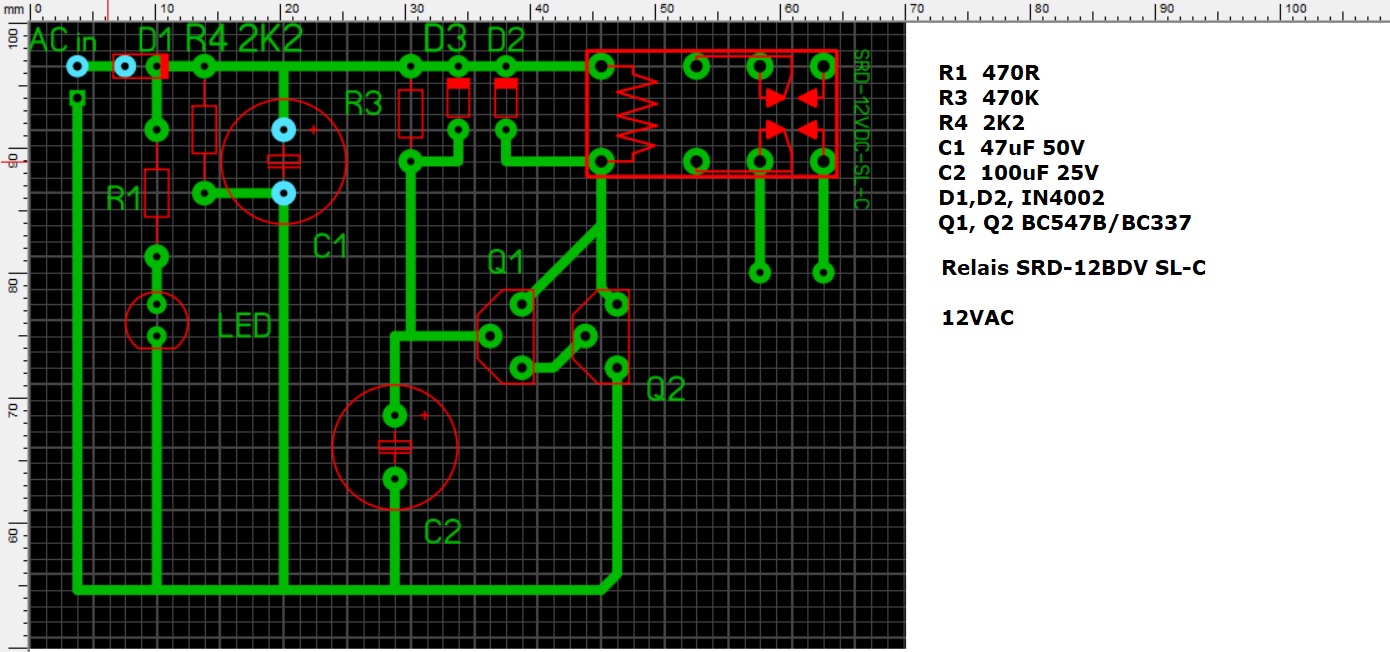

Jan ,
R2 klopt nog altijd niet
Delay 06 origineel Patrick.jpg (33.65 KiB) 334 keer bekeken

meanman64 schreef: do 28 nov 2024, 20:12
Jan ,
Daar is het originele schema niet duidelijk (voor mij): alle verbindingen zijn een punt (soldeerpad, lijkt mij) behalve de lijn, die de min van C1 en R2 verbind(?).
Ik wacht het binnenkomen van de nieuwe transistors af en kan dan die verbinding gemakkelijk toevoegen op het gaatjes bord.
Groeten, Jan.

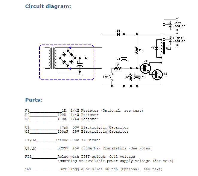

Ik neem aan dat je dit schema bedoeld ?
Als 2 lijnen elkaar kruisen, is het gewoon een kruising zonder verbinding.
Als er een zwart balletje op een kruising staat is er wel verbinding op de kruising. (word ook wel een junction genoemd)

Inderdaad dat schemaatje, hier aangepast in een mono uitvoering:
Delay origineel. jpg.jpg (15.9 KiB) 251 keer bekeken
Volgens mij hebben de BC337 en BC547 dezelfde pinout, zoals op het schema:
- B links aan R3 en C2,
- C aan de relais spoel,
- E aan de B van de tweede transistor en naar massa.
Ik zal de transistors er uit solderen en meten.
Er zijn nieuwe BC337 onderweg.
Groeten, Jan.

Goed transistors eruit gesoldeerd.
Thans rijst de vraag, wat meet ik waar?
Mijn multimeter heeft een hFE stand, waarbij het rode meetsnoer in de bewuste aansluiting wordt gestoken.
Slechts één BC547B geeft een waarde: tussen B en E: 143 en tussen C en E: 154.
De drie andere BC547B geven geen waarde in de display; ik houd drie nullen, of het display springt naar een '1' terwijl de nullen verdwijnen, die zijn waarschijnlijk defect...
Het is dan geen wonder dat de schakelingen niet werken, tenzij Pjotr nog een ander euvel gezien heeft.
Oh boy, dat is dom; ik heb de transistors verkeerd om gemonteerd, C en E omgedraaid... (iets met ouderdom en gebreken)
Wachten tot de nieuwe binnen zijn en dan nog eens proberen.

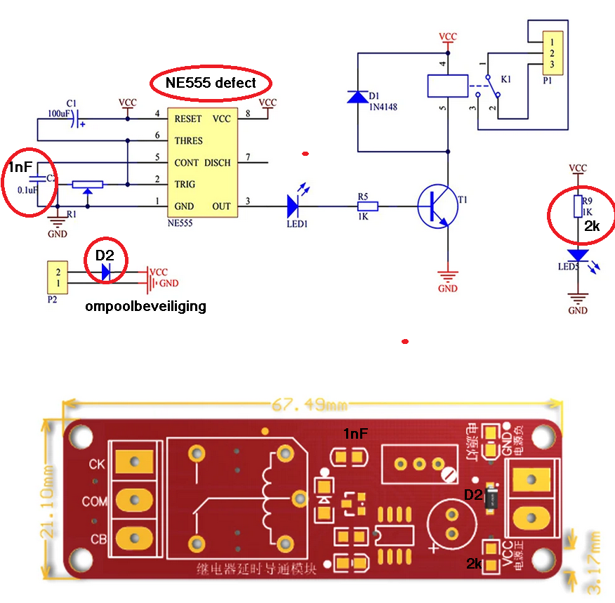

Ik heb inmiddels een klein onderzoekje afgerond naar 2 van je timers. Mijn conclusie: de timer IC's zijn defect.
1) Ik heb van beide printjes alle componenten (behalve de 555) na kunnen meten. Ik heb geen defecten kunnen vinden. Er zijn wel enkele componenten waardes die afwijken van het schema. Maar dat is volgens mij niet de oorzaak van het probleem.
Ook is er een ompoolbeveiliging, die niet op het schema staat.
Ook alle verbindingen/sporen op de printen zijn OK.
2) Bij opstarten wordt bij beide printjes de relais direct bekrachtigd.
3) Bij beide printjes blijft de spanning op de pinnen 2/6 van de 555 hoog. Het relais zou dan niet mogen schakelen, maar dat gebeurd wel, ondanks dat de pinnen 2/6 hoog zijn.
4) Bij verwijderen van de 100uF condensator blijven de pinnen 2/6 hoog, hoewel ze door de potmeter naar nul getrokken worden.

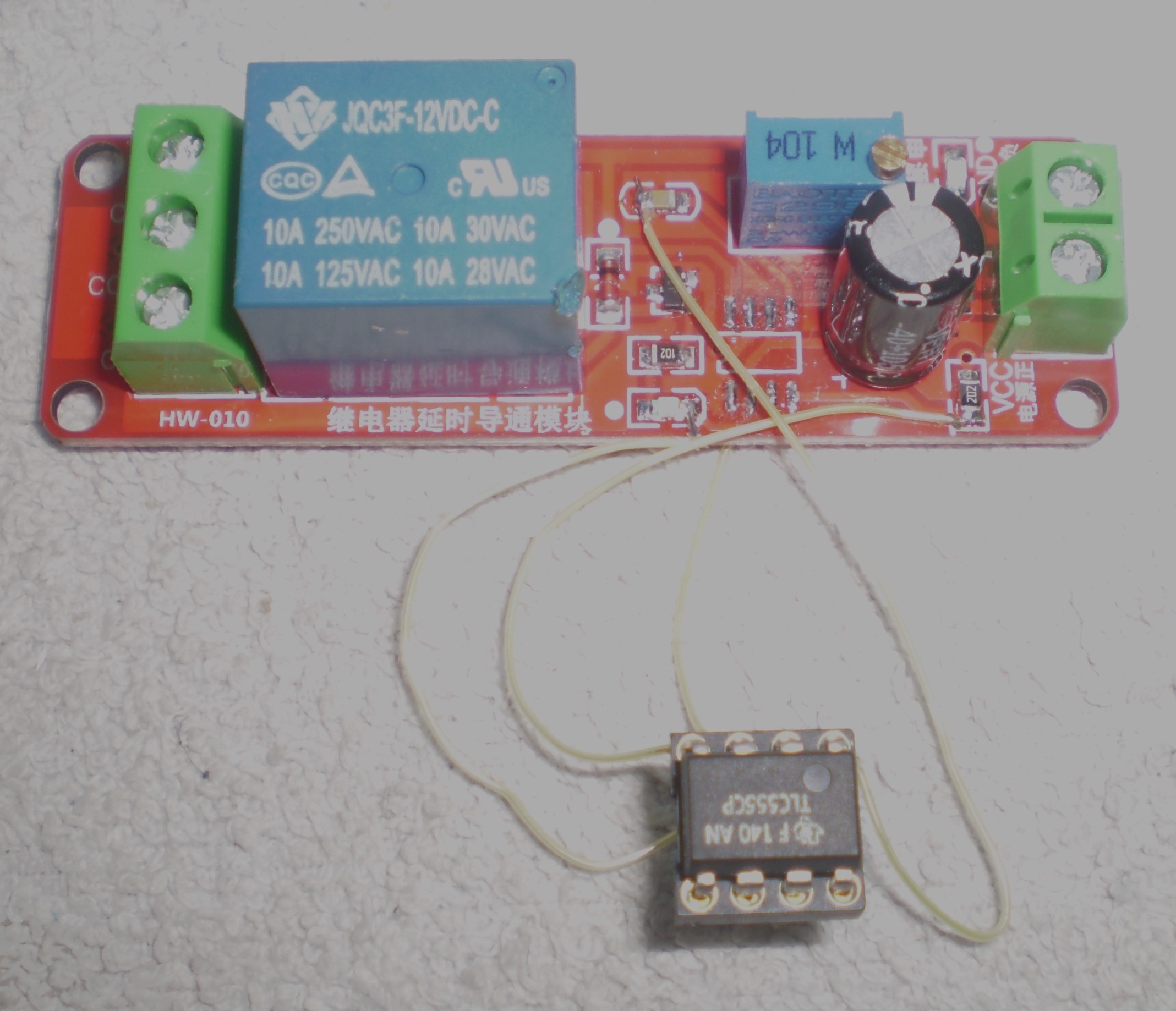

5) Ik heb bij 1 printje de 555 verwijderd, en deze vervangen door een andere. Wel via draadjes, omdat ik geen SMD versie heb. Nu werkt de timer prima!
Dus probeer zelf eens een 555 te vervangen door een SMD versie, en zie wat er gebeurd. Het typenummer van mijn 555 is: TLC555CP van Texas Instruments.
Piet

Goed, de BC337 kwamen gisteren binnen, vandaag twee stuks in deze layout gesoldeerd:
Het werkt!
C2 is hier nog verdubbeld met 100uF parallel, maar die kan er wel af, want de vertraging is nu rond de 6 seconden met de 9VAC voeding.
Ik kan er nog niet over uit, dat ik me zó heb laten piepelen, door de transistors verkeerd om te solderen...
Iedereen bedankt voor de hulp!
Groeten, Jan.

De printjes, die Piet heeft doorgemeten zijn weer in Sneek, evenals een tiental nieuwe 555 smd.
Door het Sinterklaasgeweld nog geen tijd gehad om er eentje in te solderen.
Daar heb ik wel vragen over:
Piet heeft er eentje al verwijderd, dus daar kan gelijk een nieuw exemplaar op echter:
- eerst de pootjes van de nieuwe smd vertinnen en dan plaatsen?
- Hoe heet stook ik de bout?
- Dikke punt, of dunne punt, plat of rond?
Alle tips zijn welkom.
De andere defecte 555 wou ik loshalen door de pootjes van de smd door te knippen en dan de restanten er af te halen met een warme bout, de pads schoon te maken met litze en dan de nieuwe er op.
Groeten, Jan.
