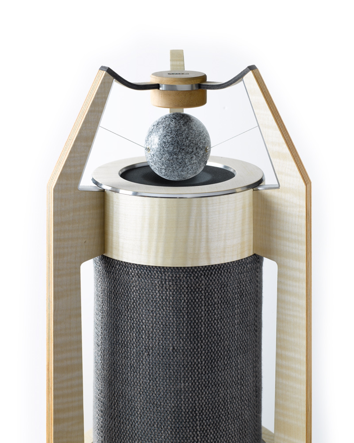

Hier een variant met een granieten kogel:
Die kogels zie je nog wel eens in het tuincentrum, scheelt weer werk O:)

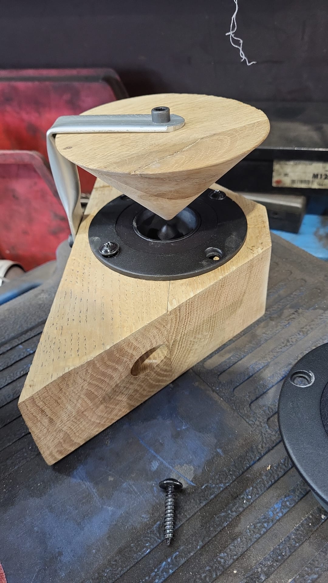

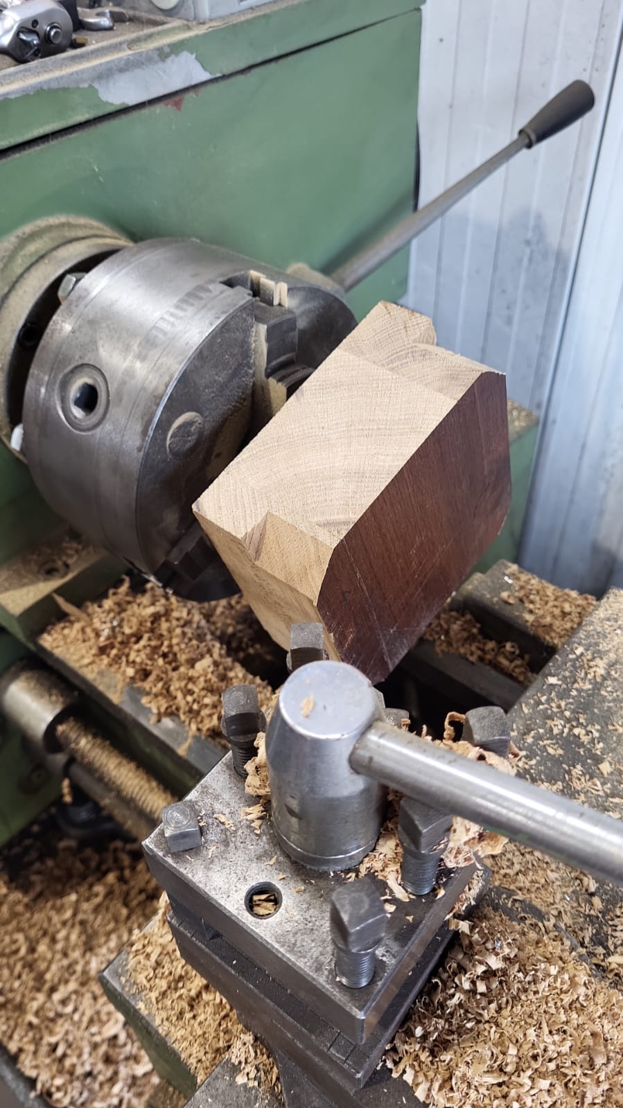

Bericht door Jos_br »
Ik heb die kegels genaakt en i.c.m. met de Monaco inmiddels een jaartje in gebruik.
Hoop rommel,
Test,
En klaar,
Gaf bij mij een absolute verbetering.
Jos.

Mooi gemaakt Jos!

Jos_br schreef: zo 27 okt 2024, 11:12
Hoop rommel,
Test,
En klaar,
Jos.
Kan je vertellen wat er beter was ten opzichte van de situatie zonder?
