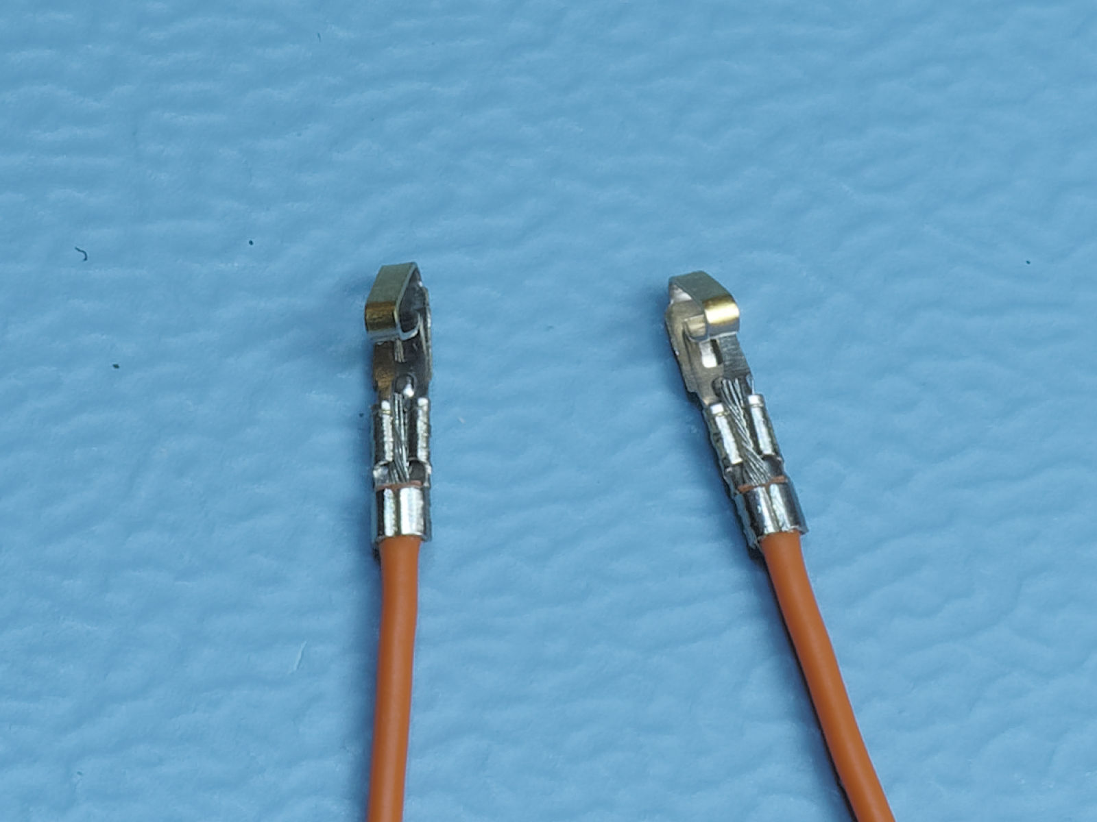

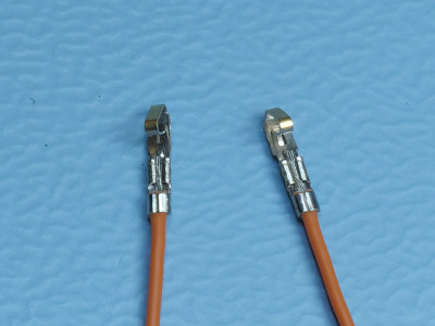

2 Chinezen van beide tussen de 20 en 30 euries:
Foute tang van KIWI in den Haag (merkloos):

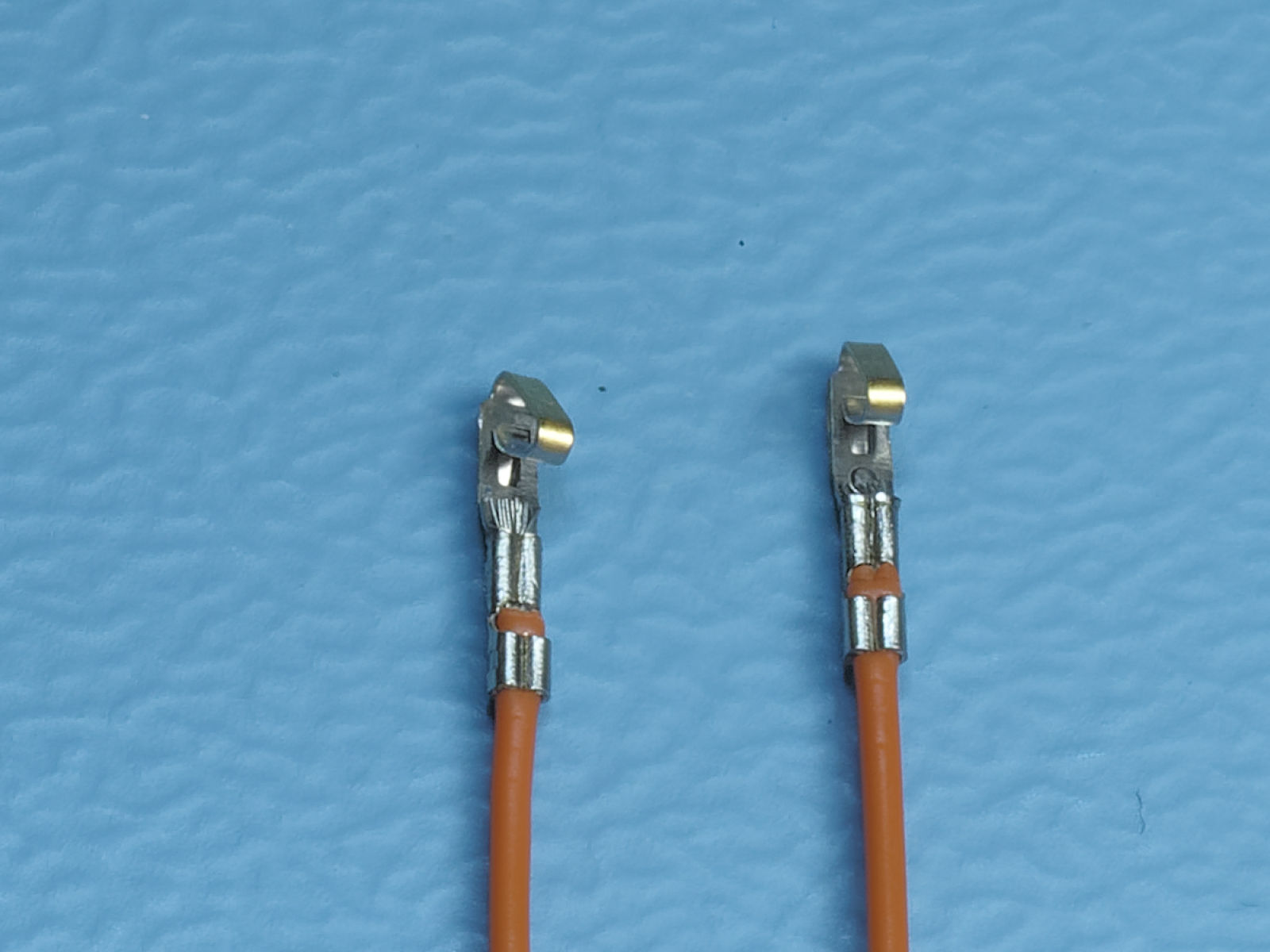

Prima tang van BACO in IJmuiden (Hanlong):
Kan vriezen, kan dooien. KIWI vond het een prima resultaat en viel het niet onder de garantie. Hun antwoord was botweg: "Als we daaraan gaan beginnen zijn we snel failliet"

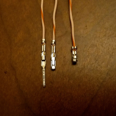

Even getest zonder de tang te verstellen. Ondanks dat het 0,45mm utp-draadje massief is, benadert het resultaat meer de tang van BACO dan die van KIWI. Hopelijk is dat op de foto voldoende zichtbaar, want zonder flits krijg ik het met mijn mobieltje niet duidelijker dan dit.

Niet heel verkeerd dus. Is ook niet bedoeld voor massief draad maar Litzedraad. Tip raak het blanke liefst niet met je vingers aan of gebruik juweliers handschoentjes. Op je huid zit altijd een zuur en vet beschermlaagje wat je anders mee krimpt.

Anders er een dotje soldeertin er achteraan tegen het oxideren?

Pjotr schreef: ma 21 okt 2024, 21:46
Inderdaad, vandaar "ondanks dat het massief is". Met litzedraad denk ik dat de JST-XH connector ook naadloos was geweest.
