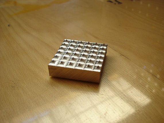

valt wel mee hoor...
Ik gebruik de (hoog) K-tube vanaf dik 4K; dan heb je veel minder grote vlakken/structuren nodig.
Mijn vrouw heeft dit al het audio-spijkerbed genoemd......geen commentaar

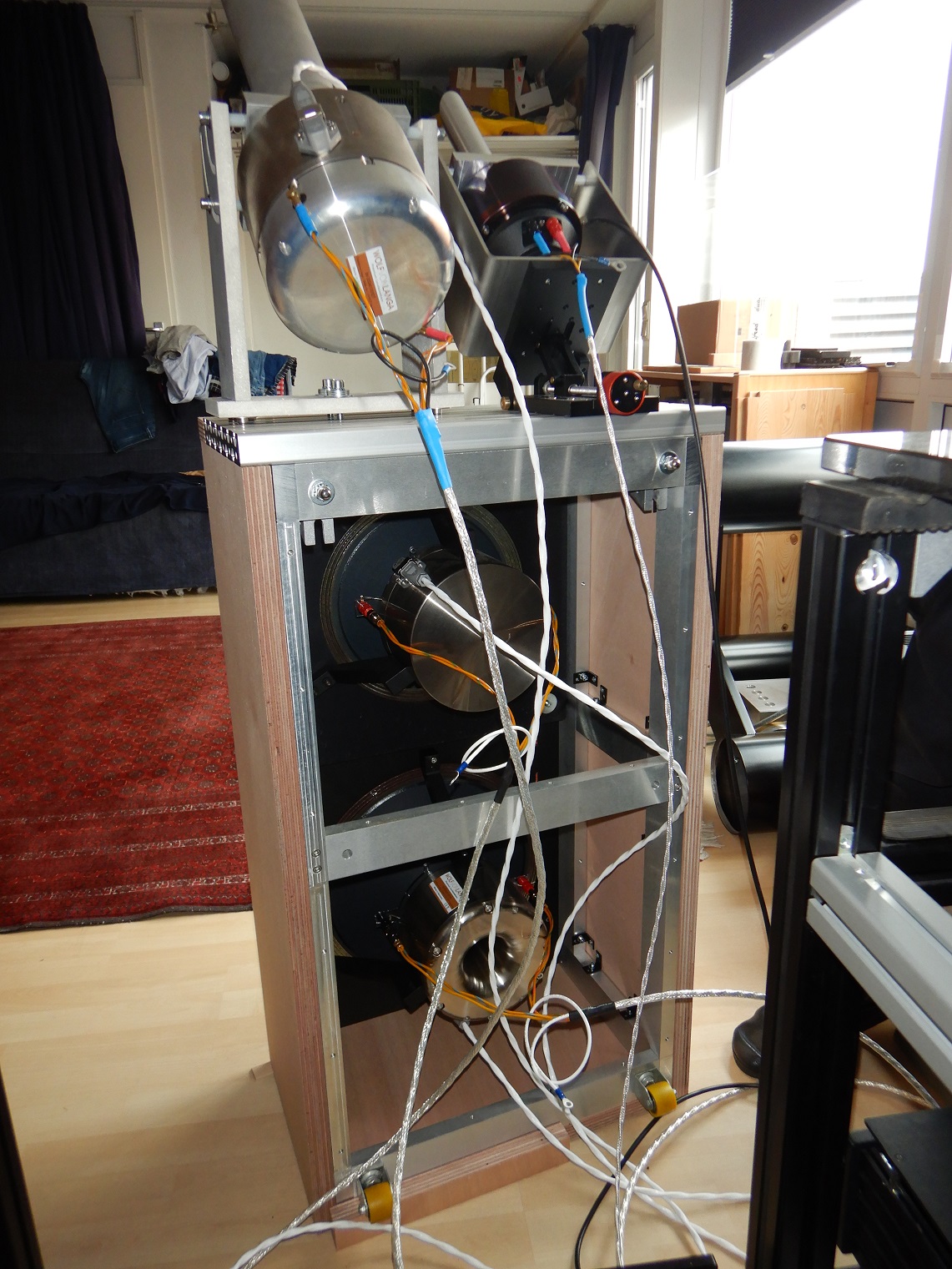

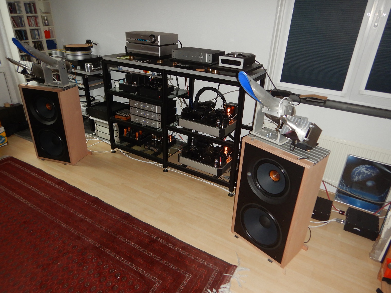

Voor demo's had ik een los paartje luidsprekers maar die waren best groot om ook even op het audiohok te zetten.
Dus.....in plaats van een losse 2-wegger en 3-wegger ga ik voor de 4 weg waarbij iedere driver vooral netjes in een lineair gedeelte mag opereren.
Aangezien al die fieldcoil drivers lompe electromagneten hebben wegen die drivers ergens tussen de 6 en 20 kg......dus dat wordt een modulaire speaker (om de boel te kunnen verplaatsen).

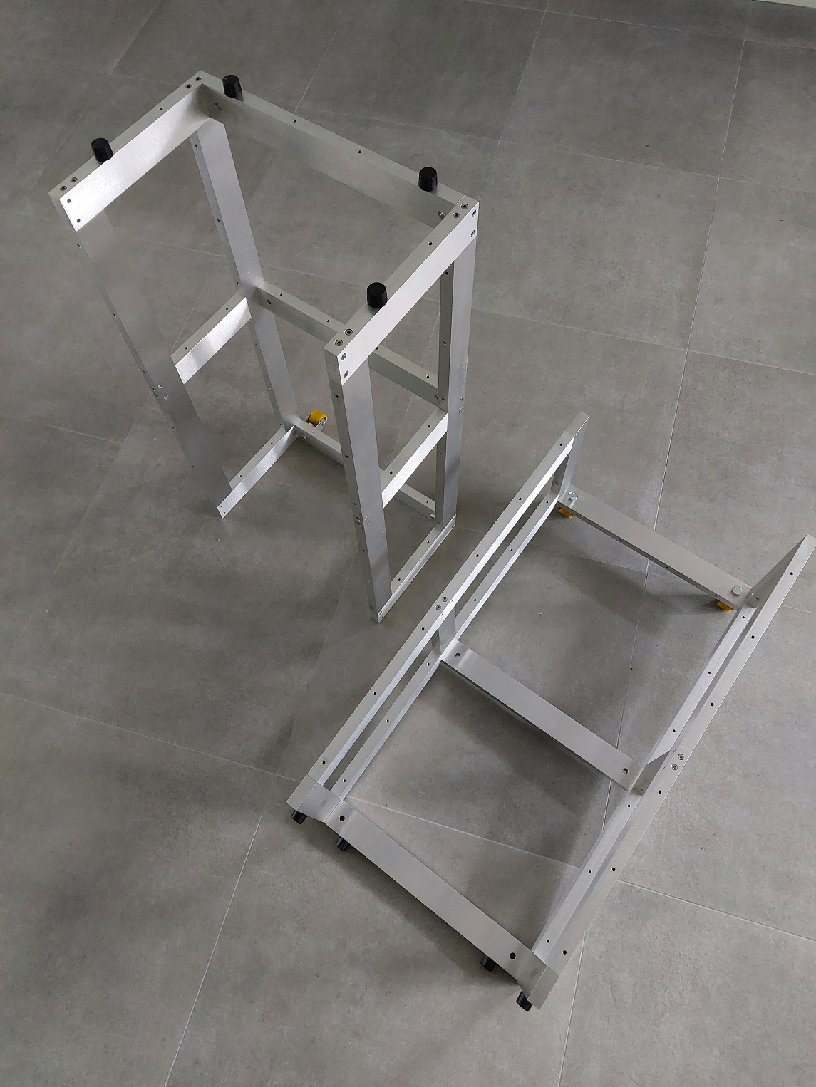

Ik kon gebruik maken van een prototype frame opgebouwd uit 20X50 mm aluframe waar ooit de woofer voor was gemaakt.
luidspreker-frame
luidspreker-frame

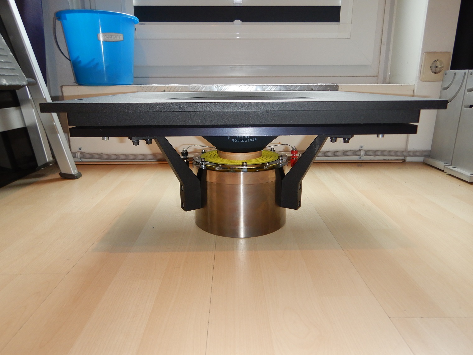

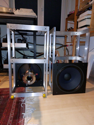

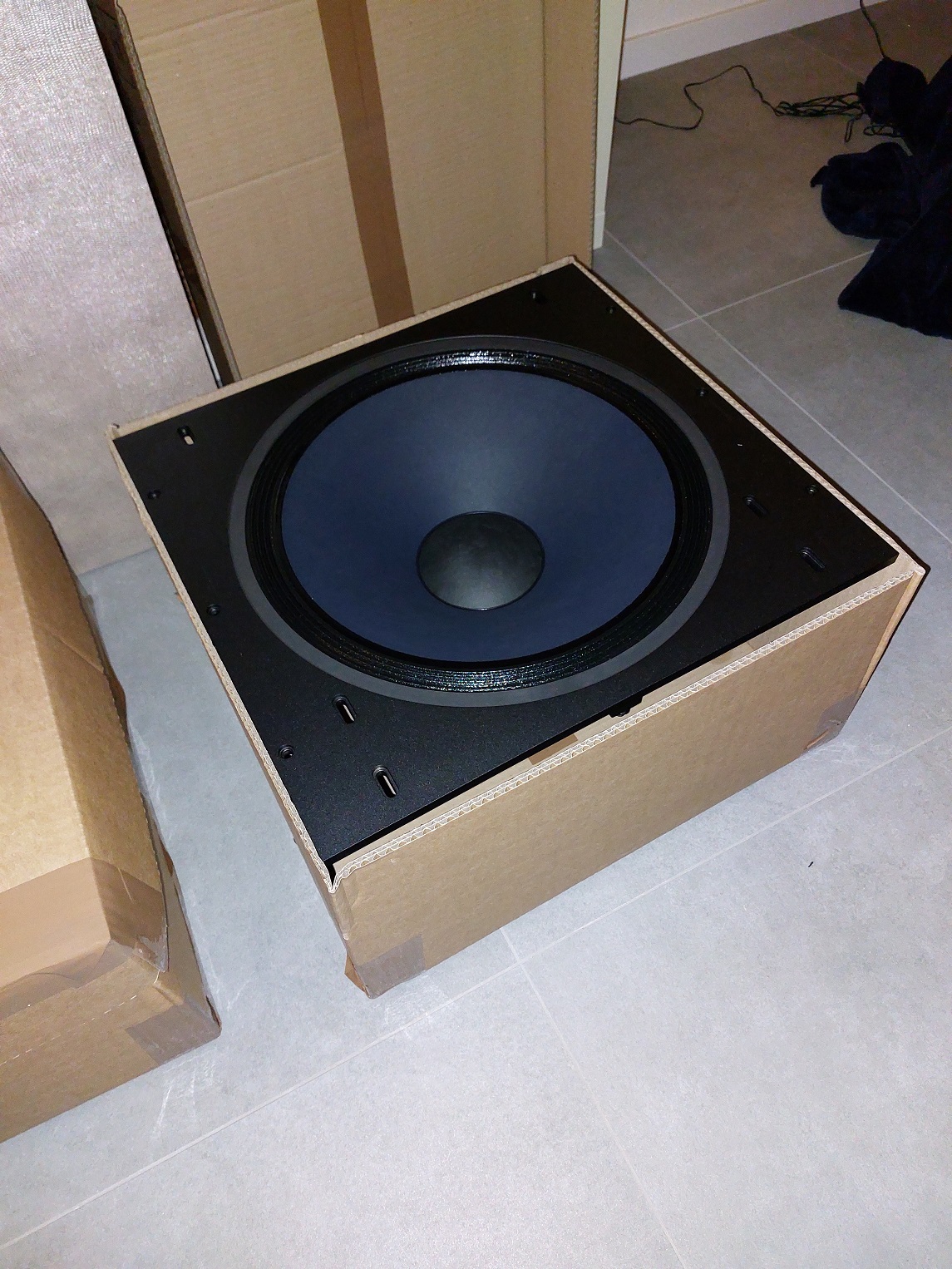

De woofer (15" geweld) past natuurlijk prima
von Langa A1500
von Langa A1500
ingebouwde woofer
ingebouwde woofer

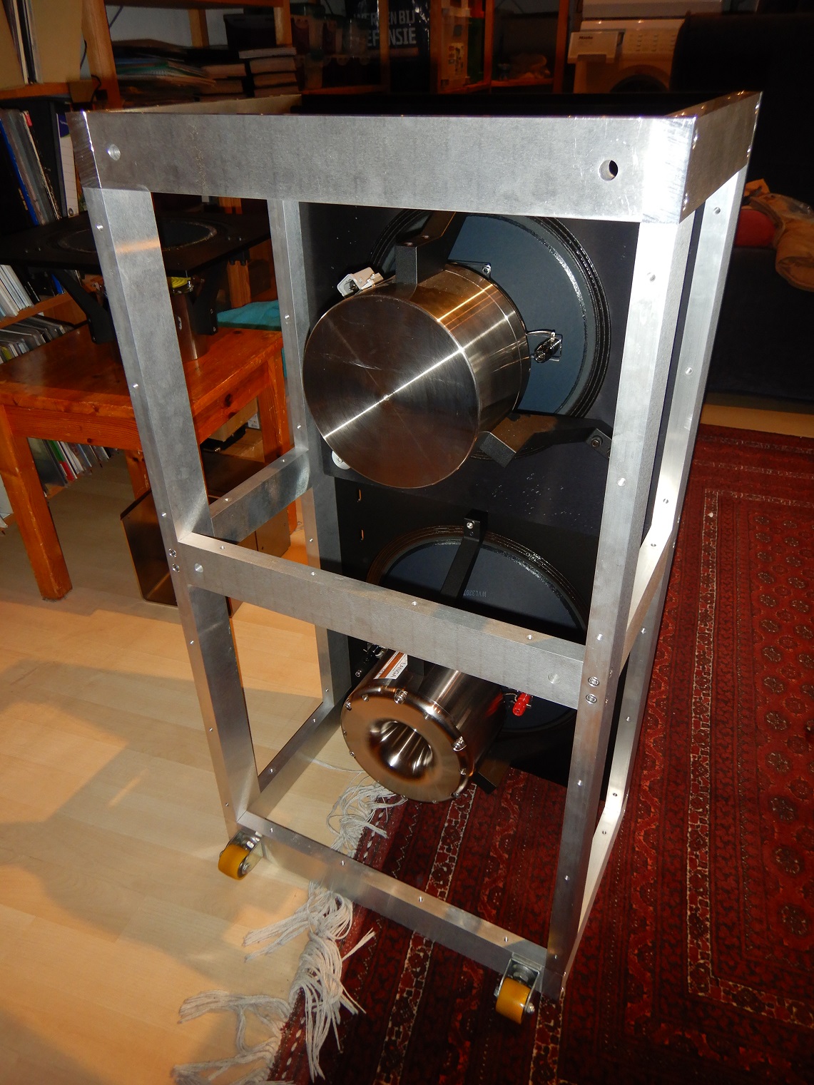

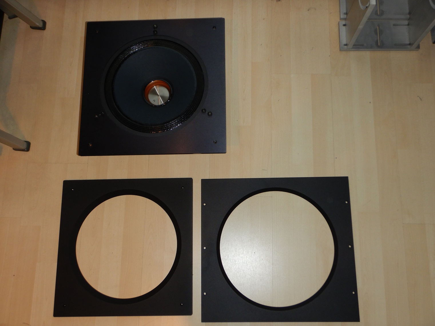

De 10" midbas kost wat meer moeite om die pasklaar te krijgen; dat wordt metaalwerk middels een tussenframe:
von Langa AC-2676 met tussenframe
da's een baffle.....niet te tillen....

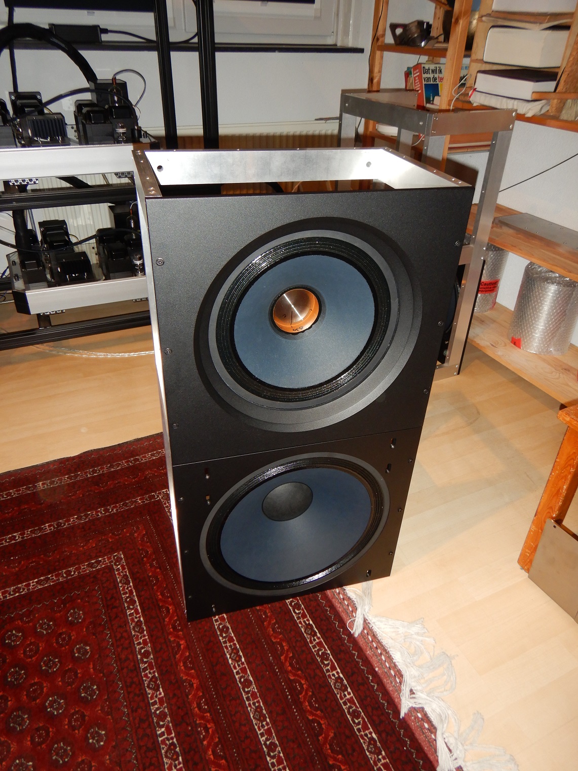

konusspeakers geplaatst vooraanzicht
konusspeakers geplaatst achteraanzicht

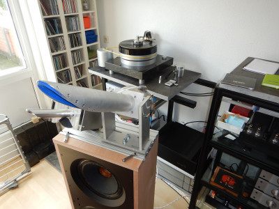

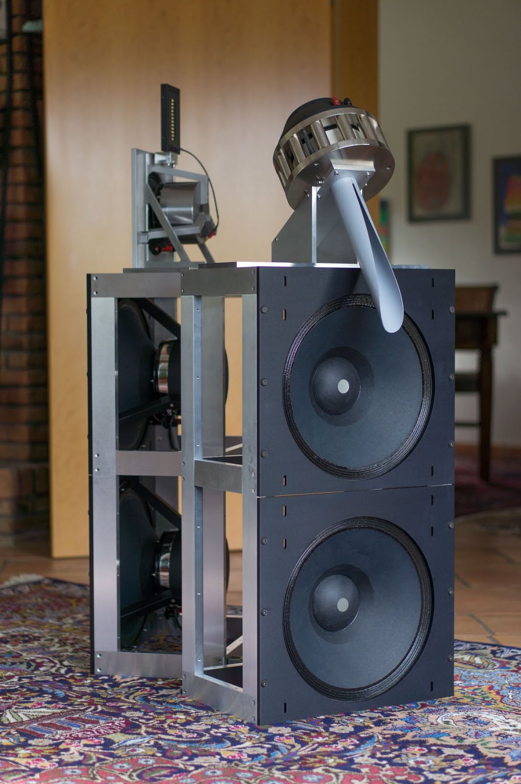

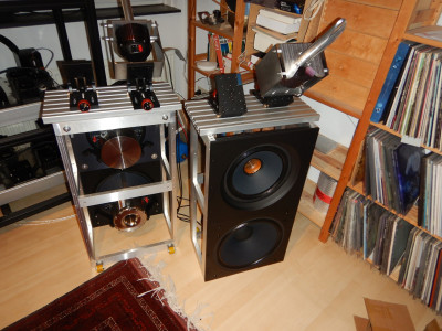

De 1" en 2" K-tubes met compressiedrivers komen op een systeem-montageplaat. De K-tubes zijn instelbaar in afstraalhoek middels wat toffe gereedschaps-onderdelen van een CNC-freesbank.
plaatsing K-tubes
plaatsing K-tubes

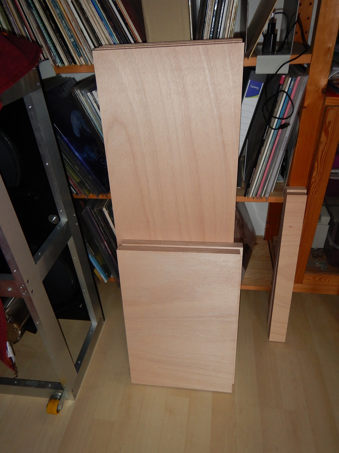

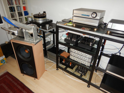

De zijkanten van het frame is simpel: 25 mm multiplex. Alles verschroefd zodat de boel weer uit elkaar kan. Je kan goed zien dat de achterzijde gewoon open is.
hout binnen
hout binnen
hout geplaatst
hout geplaatst
En daarmee staat een paartje toffe luidsprekers
set overzicht
set overzicht

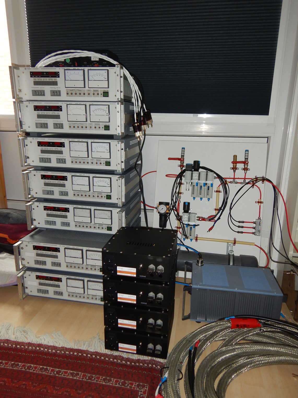

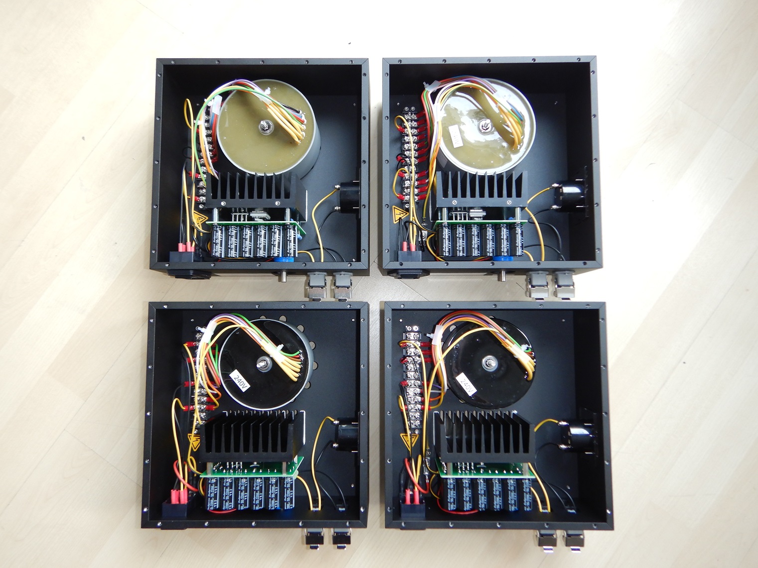

Fieldcoils hebben natuurlijk een externe voeding nodig en tot nu gebruikte ik toffe Rohde & Schwarz labvoedingen. Heerlijk precies en ruim bemeten maar feitelijk teveel vermogen want in de praktijk blijken deze fieldcoils steeds een bepaalde stroomsterkte te willen zien (rond de 2 A) en daarvoor heb je geen 20 ampère variabele voedingen voor nodig.
Dus overgegaan naar wat behapbare voedingen en dat scheelt in ruimte !
de Rohde & Schwarz stapel achter; de nieuwe voedingen voor
gewoon netjes lineair uitgelegd; geen geschakelde spullen hier....

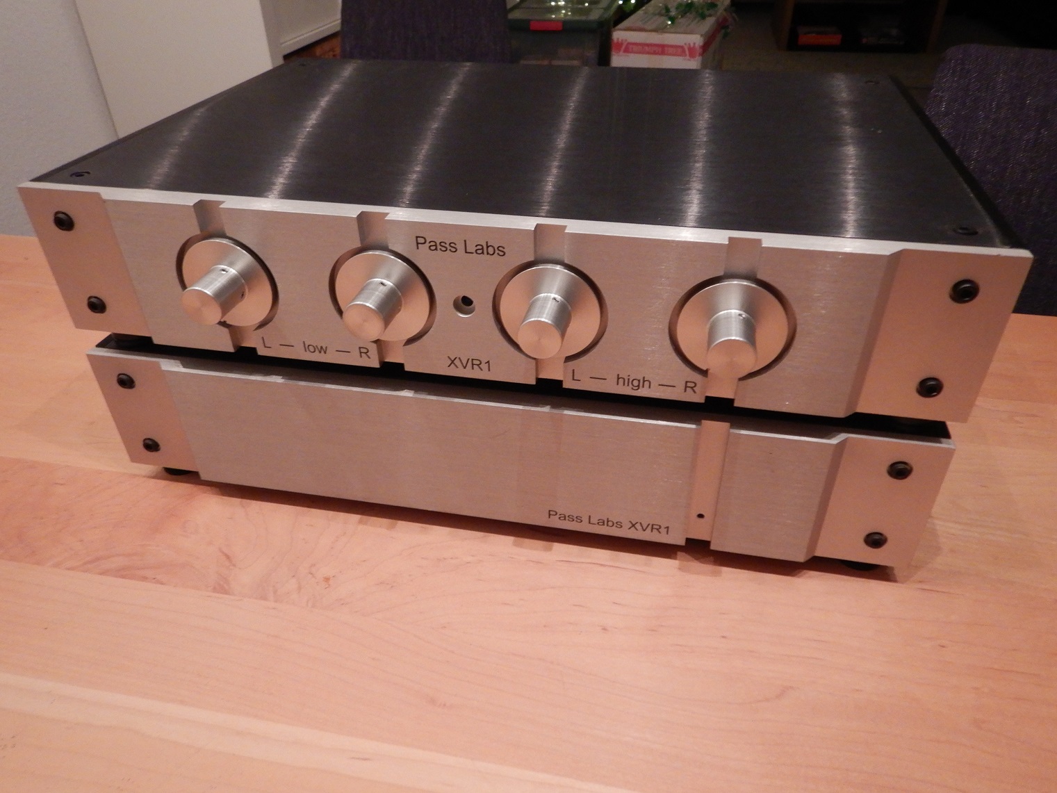

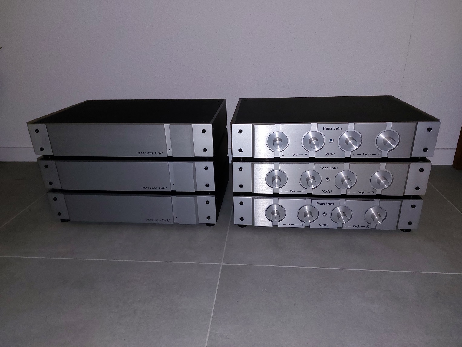

Ik stuurde mijn vorige speakers eerst passief aan maar langzaam doch zeker maakte ik steeds meer gebruik van actieve componenten. Eerst Behringer (vriendelijk geprijsd, ruime regelmogelijkheden) maar da's digitaal/DSP en dat klinkt gewoon niet lekker. Via Bryston 10B genoten van een analoge crossover en dat blijkt de klankmatige juiste weg voorwaarts. Maar dat product heeft weer weinig regelmogelijkheden.
Uiteindelijk de Pass Labs XVR-1 gevonden die beide werelden verenigd: veel regelmogelijkheden + analoog.
Daar heb ik er dan wel gelijk 3 voor nodig voor een 4 weg-systeem.....
XVR-1 met externe voeding

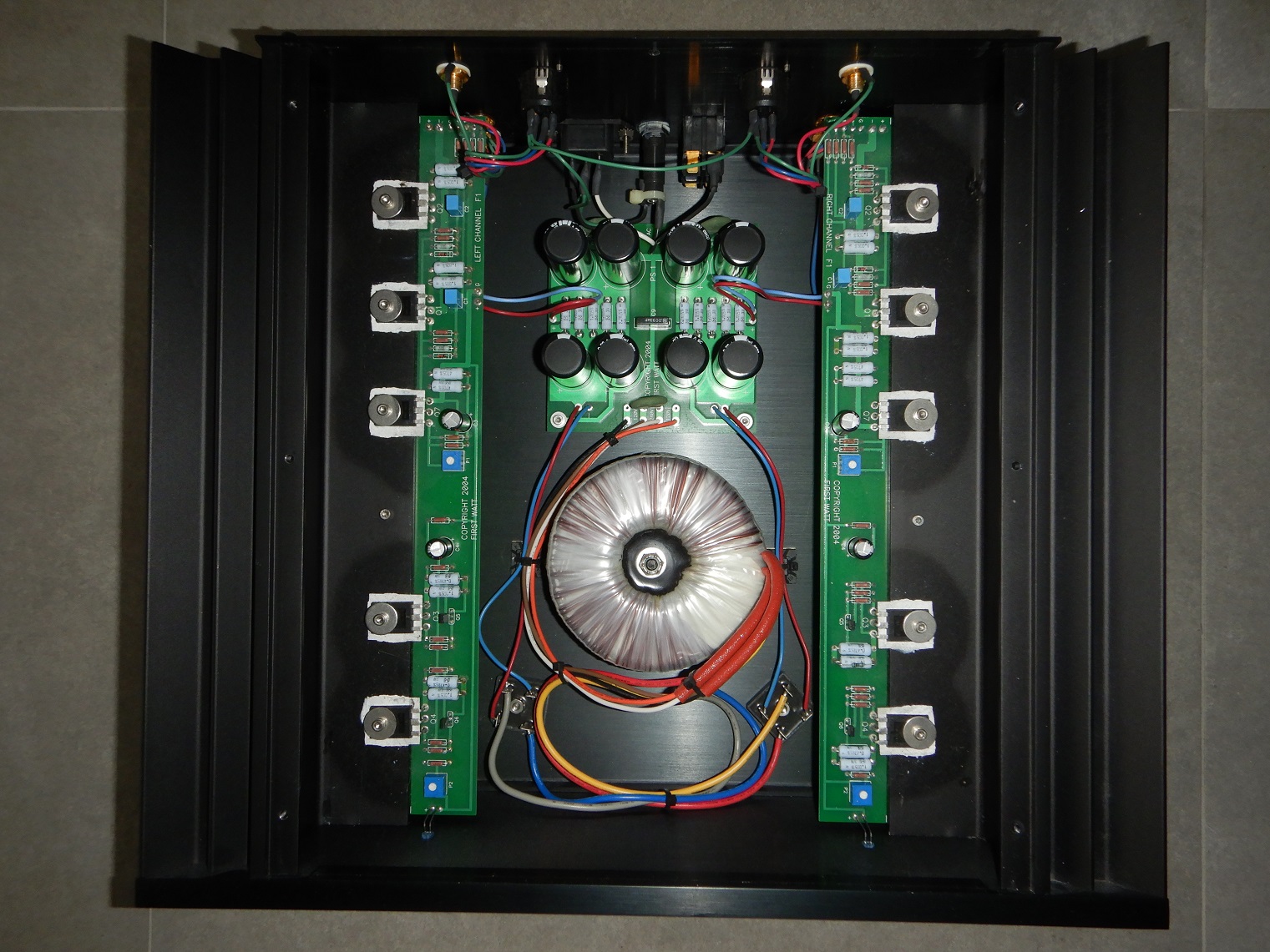

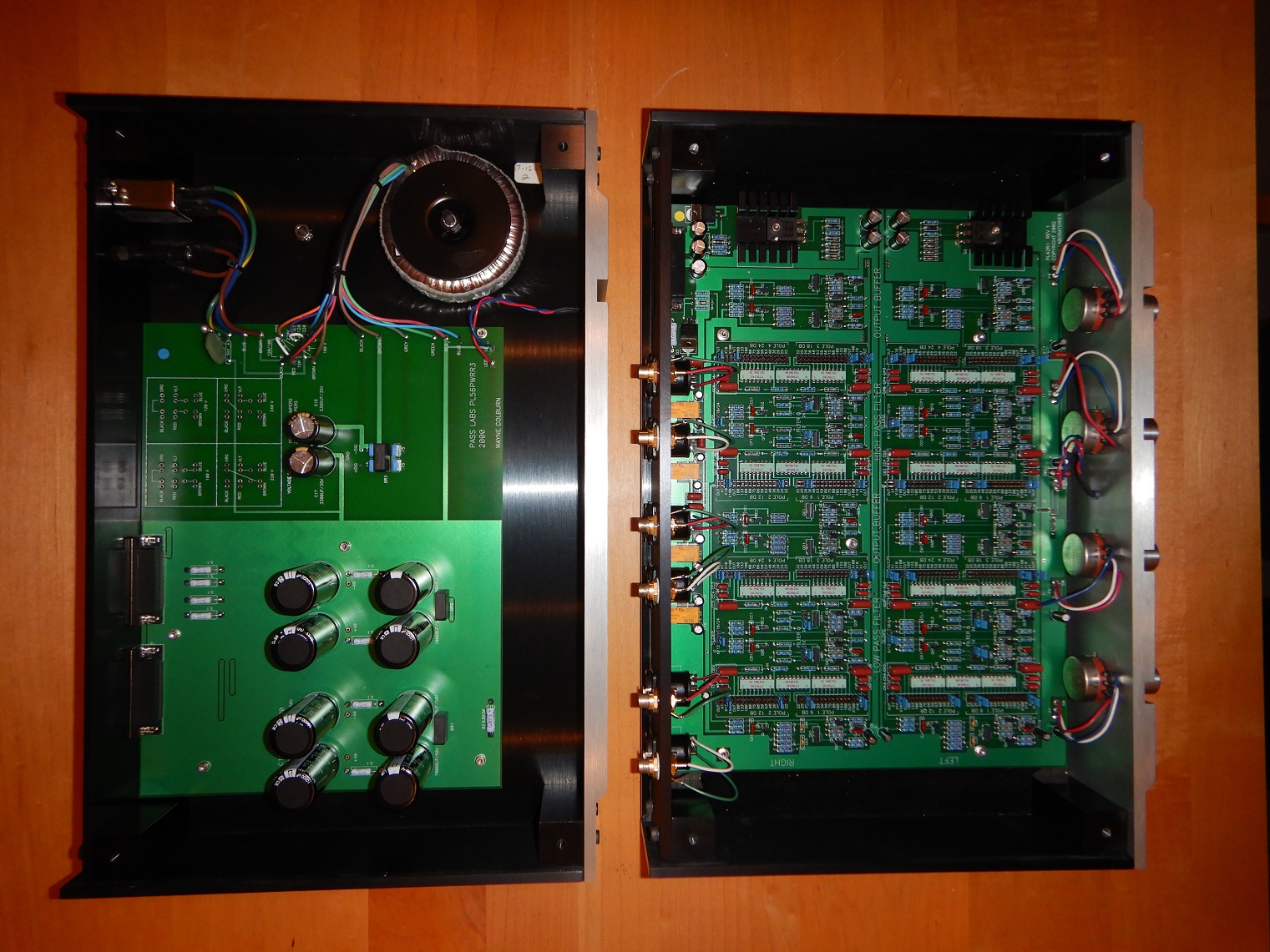

plaatje binnenzijde XVR-1
stapeltje
stapeltje
Ik heb wel eens zo'n XVR-1 naar een luisterdag meegenomen. Tikje supersip dat onverlaten het destijds leuk vonden (?) om toen aan de instellingen te zitten.....

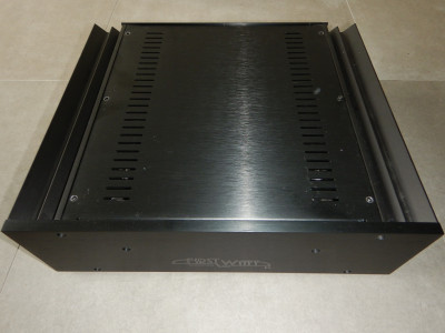

Ik had dus even geen 4e versterker om de woofer aan te sturen en wilde niet eerst een nieuwe buizenbak bouwen. Dus rondgekeken en First Watt biedt met haar producten interessante versterker-oplossingen. De First Watt F1 doet het prima met de woofers. Wel gelijk een afwijkende eindbak met wel 2 x 10 watt / klasse A / afsluitimpendantie 80 ohm (geen schrijffout !) / enkele gainstage / 100 picowatt ruis.... (echt stil)......het is namelijk een stroomversterker i.p.v. de standaard spanningsversterkers wat in audio gebruikelijk is. Met stroomversterkers kan je niet zomaar een crossover aansluiten want dat leidt niet tot het gewenste resultaat want dat crossover is uitgelegd voor een spanningsbron....niet voor een stroombron.
Daar heb ik gelukkig geen last van want ik filter actief dus de F1 hangt rechtstreeks aan de woofer.
First Watt als 4e versterker
effe zoeken
effe zoeken
iedere First Watter heeft dezelfde behuizing

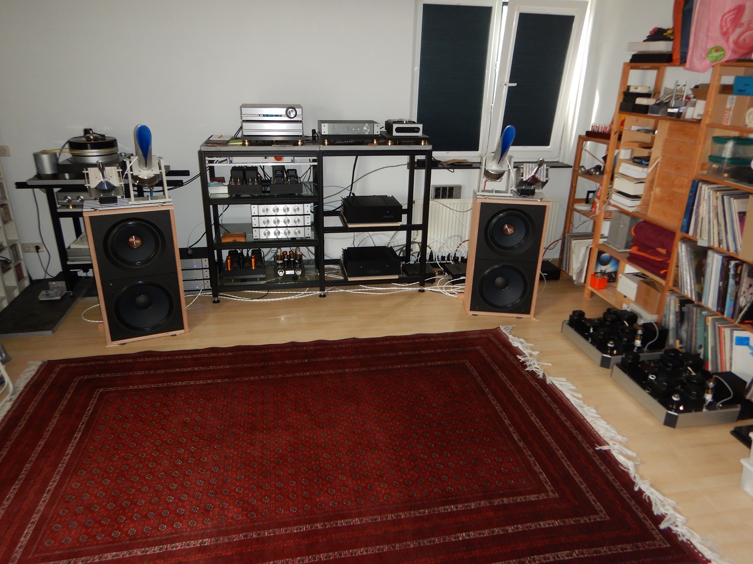

Dus de set is nu zo:
overzichtje 1
overzichtje 1
"detail"
"detail"
Een prima werkende mix van buizenbakken en solid state.
Over een paar maanden is er weer ETF en dan gaat dit gebeuren mee. Blij dat ik alles modulair heb aangepakt en nu ook alternatieven heb voor de grotere 120 kg buizen eindversterkers want die laat ik nu mooi thuis....
Staan op de foto even werkloos ter zijde aan de rechterkant. Daarmee is de set niet minder warmte-verstokend geworden want die First Watters worden gewoon 50 graden hoor.....dat blijkt gewone bedrijfstemperatuur.
Met muzikale groet,
Grtz, Reinout
