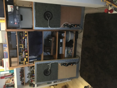

Mijn broer Daniel was hier net, hij zou de baffles laten zoals ze nu zijn, optisch verwacht je er namelijk niet veel van, maar ze maakten behoorlijk indruk. Hij vond het net zo goed klinken als zijn KEF LSX2.
Ik vond het zelf ook goed klinken, we speelden nu best luid ik denk 90dB plus en het knalde er wel uit, maar toch ook de stemmen open, niet scherp, goed gedoseerd laag en in staat tot kippenvel beleving. Echt leuke speakertjes zo die Altecs. Wat ik wel mis is diepte werking, het geluid komt wel mooi naar voren maar niet echt achter de speakers. Hier zou een vrijere opstelling wel helpen verwacht ik.

Geen idee hoe laag het nu precies gaat, maar er is zeker een bepaalde mate van fundament aanwezig, zeker als het wat harder speelt is er voldoende hoorbaar laag aanwezig voor een leuke luisterervaring. Deze baffle voegt veel toe tov de losse montage in de kast, meer dan ik verwacht had, het is een plaat van 1200x600 en slechts 4mm dik, en toch werkt dat dus. Hier kan ik prima uren naar luisteren de Altec laat voldoende detail horen, en stemmen zijn open en plastisch.

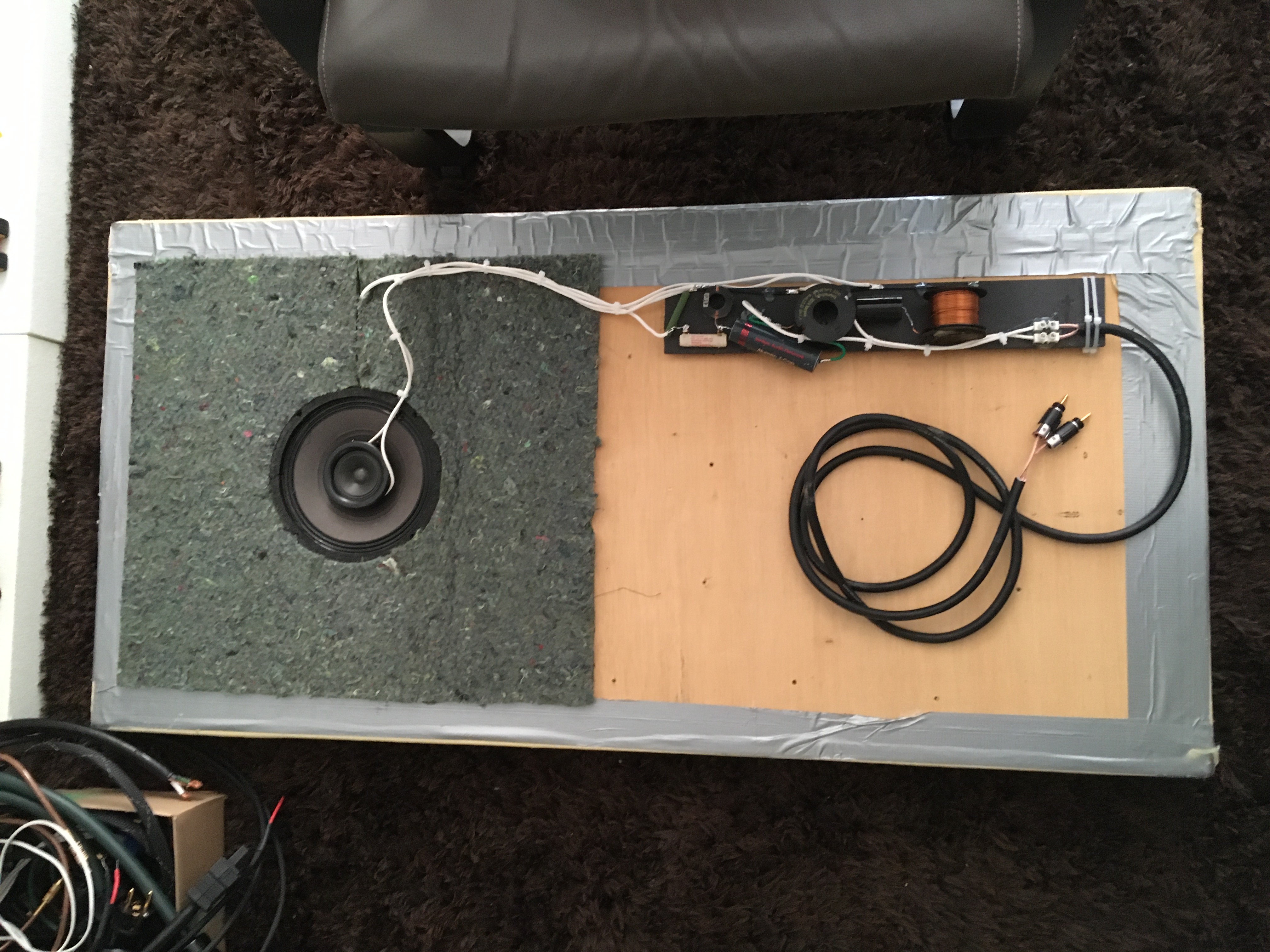

De achterkant van de baffle is overigens nog bedekt met gele weefsel doek, ik denk iets twaron/kevlar achtigs. En in de 7cm tussenruimte zit twaron en angelhair, dus wellicht heb ik een combinatie gemaakt van een OB en een lekke kast zo…
Dat doek is inderdaad Twaron weefsel. Ik heb net nog even gekeken (Ik heb er nog wat van staan) hoe open het is. Je kan er door heen kijken en bij doorheen blazen ervaar ik toch wat weerstand. Dus waarschijnlijk inderdaad een ondiepe “kast” met semi open achterwand. Je zou nog wat kunnen experimenteren met de hoeveelheid dempingsmateriaal in de “kast”. Misschien zit er nu wat te veel in.

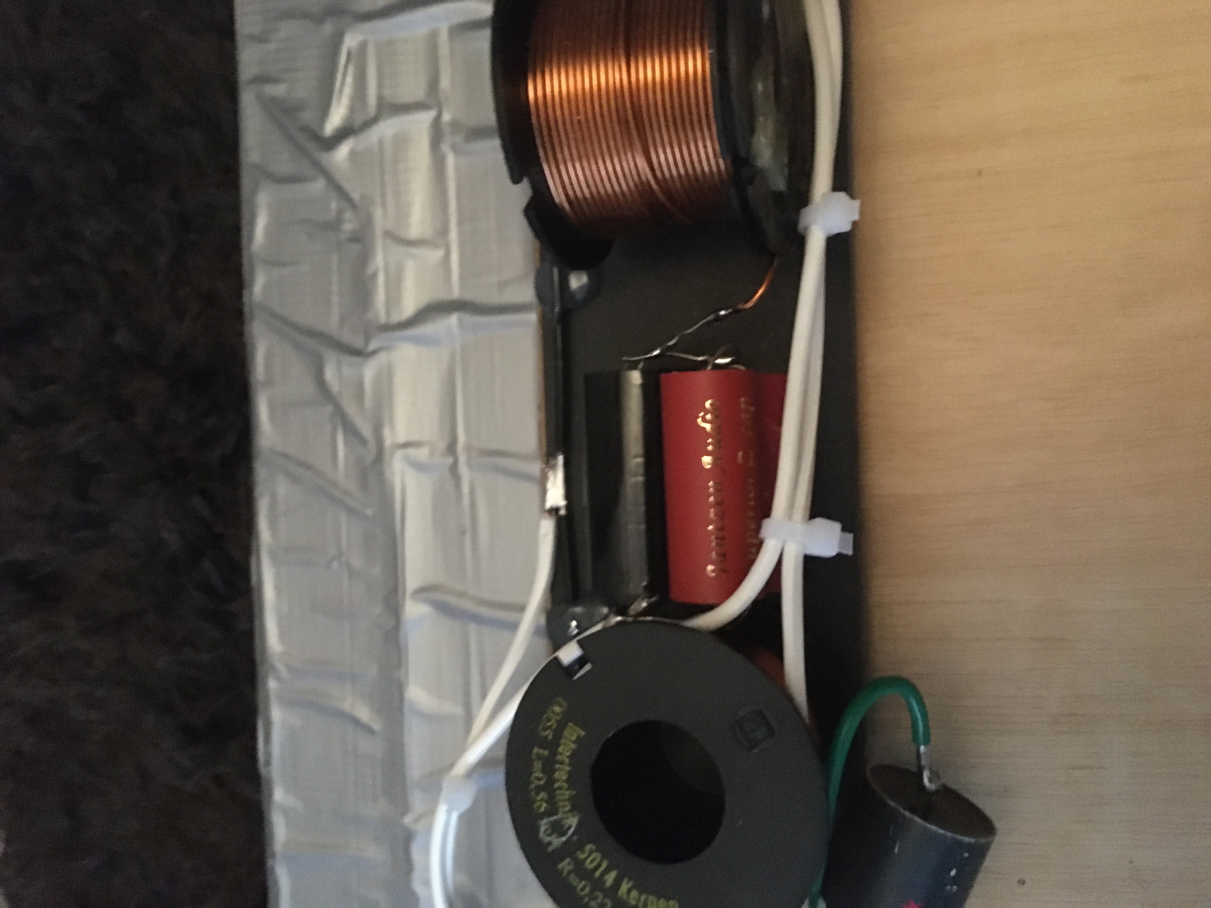

De boel wat praktischer maken:
- filters aan de voorkant, makkelijk bereikbaar voor tweaken.
- Monster cable snoer eraan gezet, circa 2m per speaker, kan de baffles nu een stukje opzij zetten als ik met de grote set speel.
- witte bedrading gefatsoeneerd en met smeltlijm vastgezet op aantal plekken.
Berichten: 14141
De Jantzen Alumen Z 3.3uF doen het goed op de tweeters, klinkt echt wel beter dan de Audyn Plus. Zal deze cap ook tussen mijn favorieten scharen nu, de prijs kwaliteit is wel erg goed namelijk.

Het setje 0.6mH 12 awg waxcoils van Olaf komen ook naar hier, eens kijken hoe dat klinkt tov de huidige 1.4mm 0.56 mH luchtspoel.
