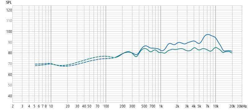

https://www.diyaudio.com/community/thre ... st-7725555Bas Horneman schreef: ↑ma 22 jul 2024, 13:54Heb je een linkje voor me naar dat draadje?Ik zag op diyaudio.com een voor en na frequentie meting van een 12 inch breedbande
In het draadje staan meer metingen, zowel van voor als na, de moeite waard om even door te klikken. Maar onderstaande is on-axis, voor (blauw) en na (groen).
