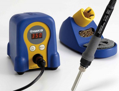

Het was weer tijd voor een nieuw soldeerstation. Dit keer gekozen voor een Hakko. Lelijk? De zilveren versie vind ik saai maar deze fleurt mijn anders zo treurige bestaan lekker op. :lol: Boeit verder niet echt, werkt super, is heel solide gebouwd en heeft een ruime keuze aan punten.
Colderiek
Misschien een oude koe, maar dit is echt design hoor! https://en.wikipedia.org/wiki/Toshiyuki_Kita
Kun je het natuurlijk nog steeds een lelijk ding vinden.

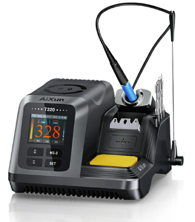

Op het gevaar af dat ik met zooi kom te zitten waar ik niets mee kan.
Net deze bout besteld.
https://www.aixuntech.com/product/t320- ... -and-t245/
Als ik op deze review af kan gaan zou het een prima apparaat moeten zijn zonder de problemen die de TA3 heeft.
Ik ben benieuwd 9 Juli wordt hij geleverd en kan ik testen.

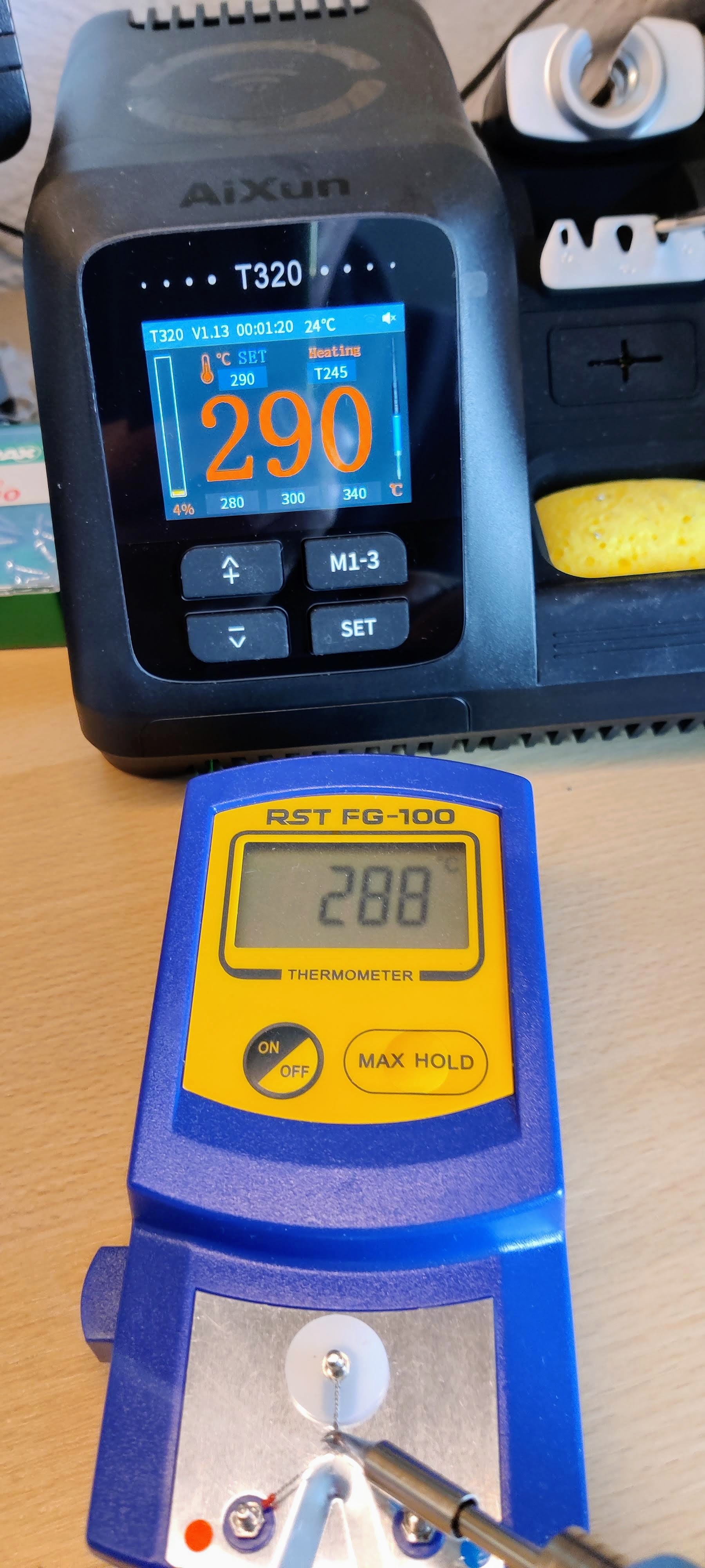

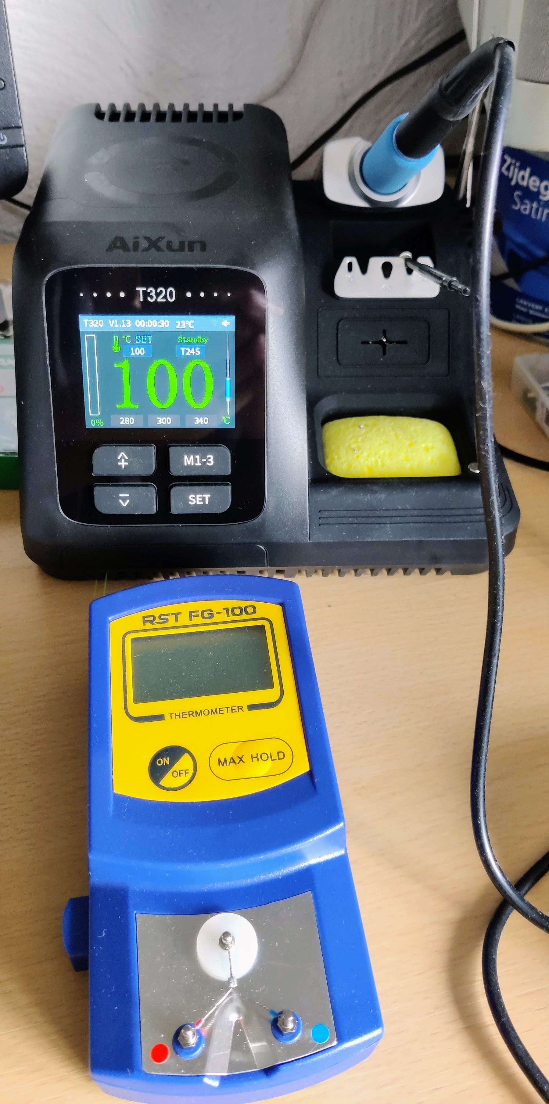

Vandaag gekregen en al snel geprobeerd.
Werkt prima.
Hier in rust houd hij de tip op 100 graden.
het opwarmen is dan met 3 sec wel gebeurd.
Deze stift zit aardig goed qua tempratuur maar de punt stift is ongeveer 8 graden te hoog en de beitel is 18 graden tehoog.
Dat kan je wel compenseren maar ik denk wel dat ik er nog een paar originele JBC punten aanschaf.
De controller lijkt in elk geval goed te werken.
Het wisselen van punten is echt nog nooit zo makkelijk geweest.
Ook het updaten van de software gaat makkelijk maar is wel een zwaar programma wat je moet installeren dus wat er allemaal mee komt uit china is de vraag.
