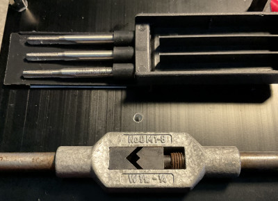

Ik ben vanmiddag even bij Toolnation in Steenwijk geweest.
Een setje trapjes daar gehaald voor € 8,33. Schappelijk toch?

Mooie prijs. Hier in België kost het €11,1 bij toolstation.
Het is een set van 3, maar heb je die allemaal nodig?
Voor een blind gat wel maar voor een gaatje doorheen een koelblok kan je met het eerste tap het werk wel klaren.
Ik heb een setje van 2 (enkel eerste tap uit je set) besteld bij bol.

bart Luyckx schreef: ma 01 jul 2024, 17:36
Nodig? Het word wel geadviseerd.

Er zijn ook tapjes die gewoon in één keer de draad tappen. Maar zoals Peter al terecht opmerkte: stoppen als het “zwaar” gaat draaien en dan eerst de tap schoonblazen. Ga je op zo’n moment door breekt ie gegarandeerd…

Tappen is een hele )of iets meer) slag in, en een halve slag uit. Zo kan het materiaal loskomen en verwijderd worden. Als mijn pa zag dat ik het anders deed zei hij onmiddelijk "kapot maken is een ander halen". Vraag me niet hoe ik het uiteindelijk heb geleerd.......
Voor nu lekker heet stoken, eruit tikken vanaf de achterkant en een groter boutje proberen...

Ja in een set van 3 is het beter om ze alle 3 te gebruiken.
Ook in doorlopende gaten!
Voor blinde gaten heb je een ander soort tap nodig.
Peter heeft hem al eerder geplaatst.
Zo iets dus.
https://www.freesjes.nl/nl/tappen/blind ... 2-10000135
Breekt ook als je net half op een koelvin uitkomt dus goed kijken hoe diep je kunt gaan.
Voordeel is wel dat je met dit type in een keer kan gaan.

Is me niet zo duidelijk waarom je alle 3 de tappen nodig hebt in een doorlopend gat.
Koelblokje is 5mm dik. Er zit toch meer dan 5mm volle draad op het eerste tapje? :think:
Ik had zo een machine tap en ja kwam half op koelvin uit. Daar is hij ook op afgebroken.
Voorzichtig zijn is de boodschap. Het blijft fragiel werken.
Re: Afgebroken boortap verwijderen
Voor doorlopende gaten heb je ook machine tappen die in 1 keer snijden. Daarbij gaat de snijkrul naar voren. Bij tappen voor blinde gaten gaat de snijkrul naar achteren! Die voor blinde gaten zijn wel minder sterk dan voor doorlopende gaten. Dus extra oppassen! Machine tappen kun je trouwens prima met de hand gebruiken. Ik gebruik niet anders. Bij een setje handtappen van 3 oplopende tappen is het wel de bedoeling om alle 3 te gebruiken!

bart Luyckx schreef: di 02 jul 2024, 9:22
Dat lijkt maar zo. Vergelijk de eerste en de laatste tap maar eens goed met een loepje en een schuifmaat. Je moet ze echt allemaal gebruiken.
