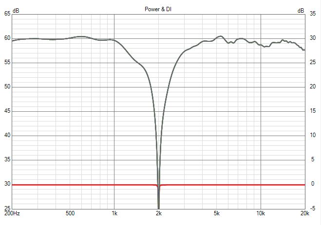

Het lijkt erop dat hoe minder uitdoving je dus hebt (als de boel dus weer in fase staat), hoe meer details je hoort in het x-over-gebied. Ik ben een beelddenker, dus ik probeer zoiets dan te visualiseren. Als beide drivers bijvoorbeeld een sinus van 2khz genereren, dan liggen ze bij de diepste dip het strakst over elkaar heen (qua amplitude ook). Zou leuk zijn als je dat met REW zou kunnen zien, dan heb je een soort real time akoestische scope?
Klopt het is beide! Dat kun je i.d.d. wel op de scoop zien, alleen niet zo diep. Ik gebruik dat om met bursts de onderlinge acoustische offset te meten tussen mid en tweet. Als ze precies op de afstand staan met het akoestisch centrum op gelijke afstand, dan is de dip het diepste. Maar dat hoeft niet per se heel diep te zijn.

Zag net dat ik voor de 3.6 ohm weerstand wel een in-fase meting heb:
Ik zal morgen ook de in-fase meting maken van de meting met de 6.3 ohm weerstand, dan kan ik mooi het verschil zien, en controleren of wat Vituixcad nu laat zien ook op dat vlak klopt met de werkelijkheid.

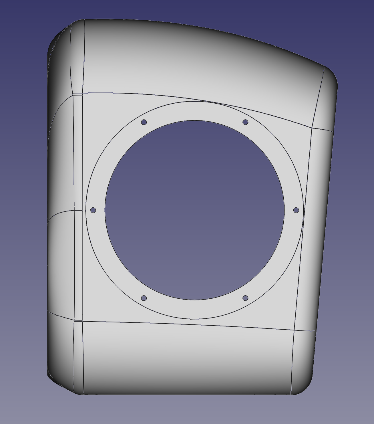

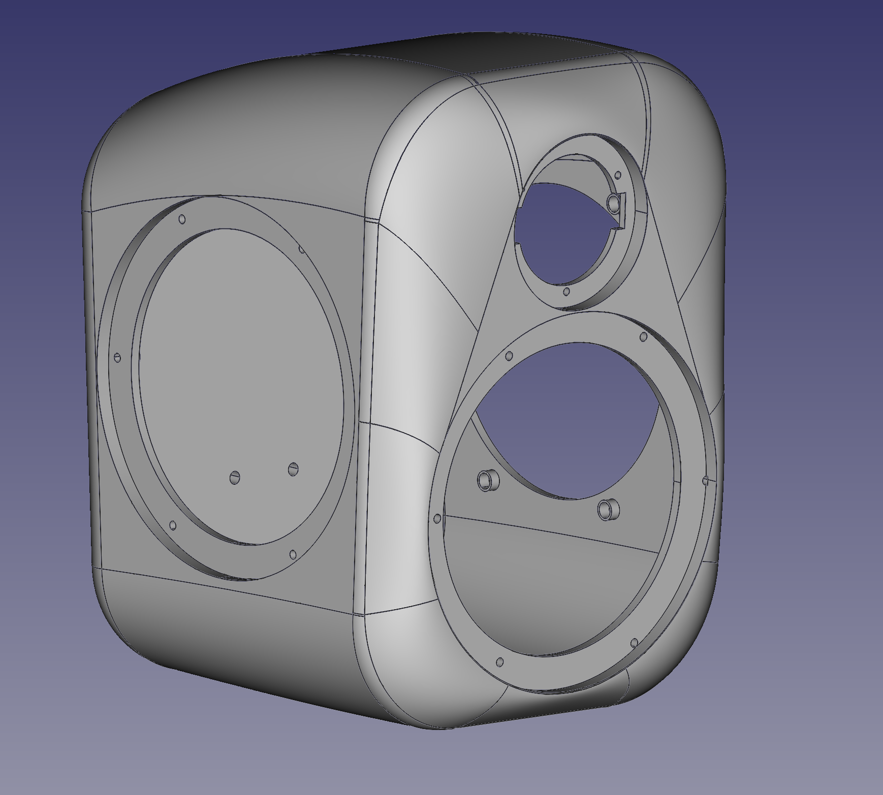

Dit is een van de modellen waar ik de laatste tijd mee aan het stoeien ben. Deze is lastig te printen ivm de vele rondingen en supports die het nodig heeft, zelfs als ik het in 4 delen print. Maar ik ga toch nog een poging wagen van de week denk ik.

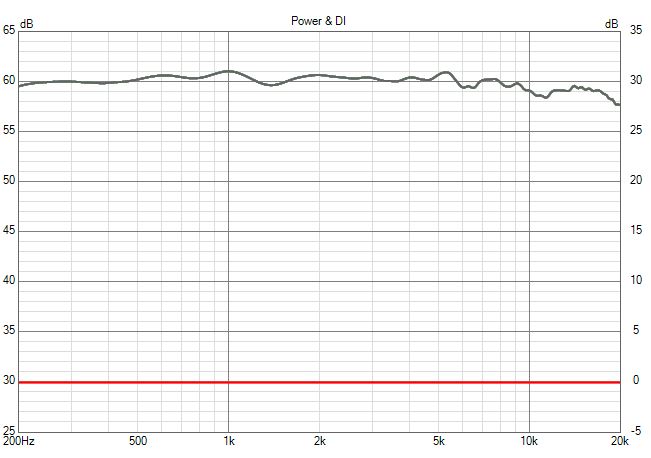

Volgens Vituixcad geeft het verhogen van de 1e condensator naar 3.3 uf, en de parallelweerstand daarachter op 2.2 ohm het beste van beide werelden. Een vlakke response en een diepe dip:
Ik heb geen enorme collectie passieve componenten, maar deze heb ik gelukkig wel in huis. Straks maar even aanpassen en weer een uurtje luisteren. Wat een straf! \:D/

Oeff ... . De gemeten curve lijkt mij aangenamer. Wat minder geluid waar het oor gevoelig is :-)
satefan
Berichten: 4124
Re: Monitor met Purifi 5.25 en Bliesma T25B - Hoe filter ik dit?
Bericht door satefan »
Ik denk het ook, maar dit gaan we op gehoor bepalen natuurlijk!

satefan schreef: zo 23 jun 2024, 12:20

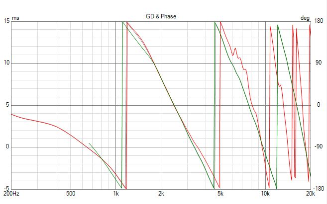

hoe zien de fase curves er uit?
satefan
Berichten: 4124
Henkjan schreef: zo 23 jun 2024, 13:02
Berichten: 33823
netjes hoor

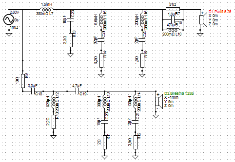

En wat is nu het schema?
satefan
Berichten: 4124
