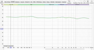

De akoestische meting geeft het volgende resultaat:
Voor een eerste poging ben ik hier niet ontevreden over, en het klinkt ook heel behoorlijk. Als ik de tweeter ompool dan krijg ik bij lange na niet zo'n mooie dip als in de simulatie. Hier moet ik nog even goed naar kijken.

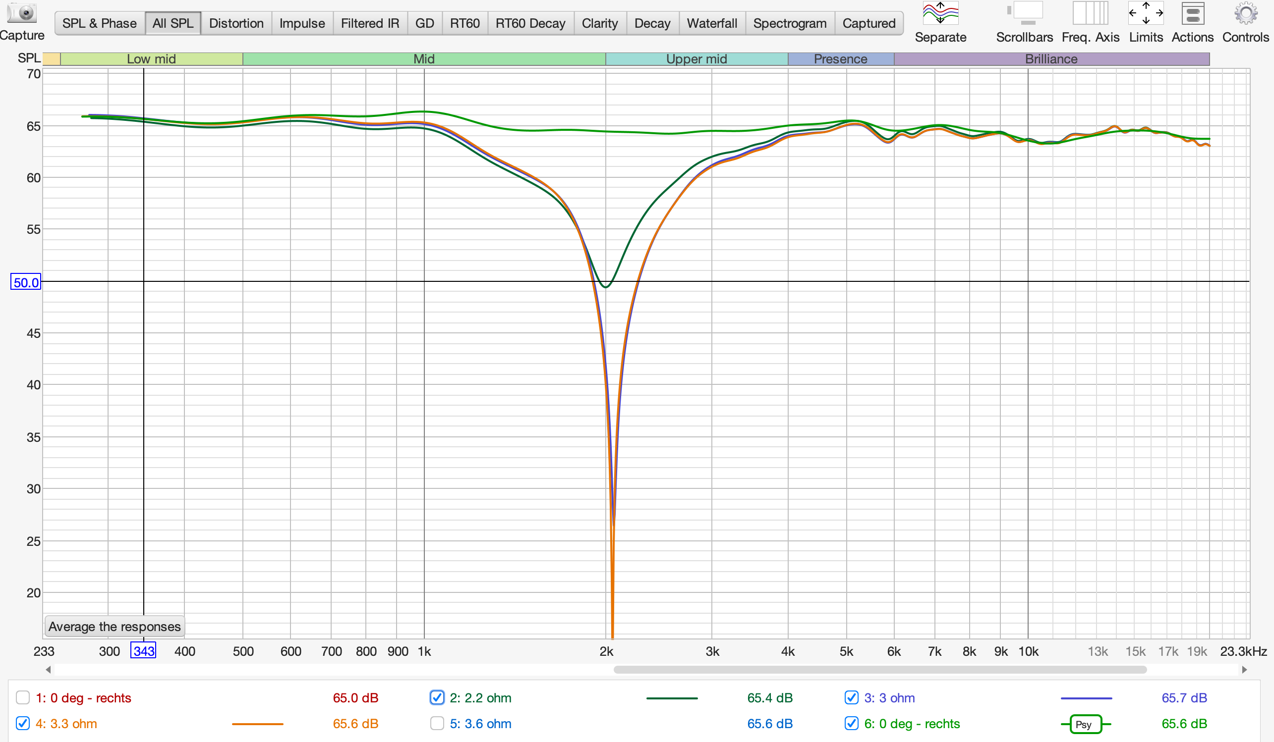

Zojuist de akoestische metingen gedaan. De meting op de as, microfoon op 1 meter hoog en 1 meter afstand van de speaker (speaker ook 1 meter vrij rondom):
Met de tweeter omgepoold was de dip aanvankelijk niet heel diep. Ik heb de weerstand parallel tussen de 2 condensatoren van de hoogdoorlaat aangepast (gecontroleerd in de simulatie) en in stappen verhoogd:
Met 3.3 ohm wordt de dip al dieper, met 3.6 ohm is de diep het dipst.
Maar...met de eerste setting, dus eigenlijk de minst diepe dip vond ik het toch wel lekkerder klinken (vooralsnog dan). Kan het zijn dat de simulatie in Vituixcad op dit gebied accurater is dan wanneer ik dit met mijn meetopstelling meet? Afhankelijk van microfoonafstand etc?
Lost hiervan, ik ben erg content met zowel de metingen, als hoe het nu klinkt. Voor het eerst in mijn speakerbouw-carriere wilde ik liever blijven luisteren dan dat ik ging meten. En dat zegt wat :rock:
Satefan

Als het fase verloop zich kruis vlak bij of op de crossover frequentie, dan heb je een diepe dip. Het zegt dus niets of in het crossover gebied de fases netjes met elkaar meelopen en of dus de optelling over een groter gebied netjes verloopt. Pas dus erg goed op met het ompool en dip verhaal dit geeft geen volledig verhaal.
satefan
Berichten: 4124
Re: Purifi 5.25 en Bliesma T25B - Hoe filter ik dit?
Bericht door satefan »
Dat blijkt dus. Ik heb de originele componentwaarde voor deze weerstand teruggeplaatst, en nu klopt het allemaal weer.

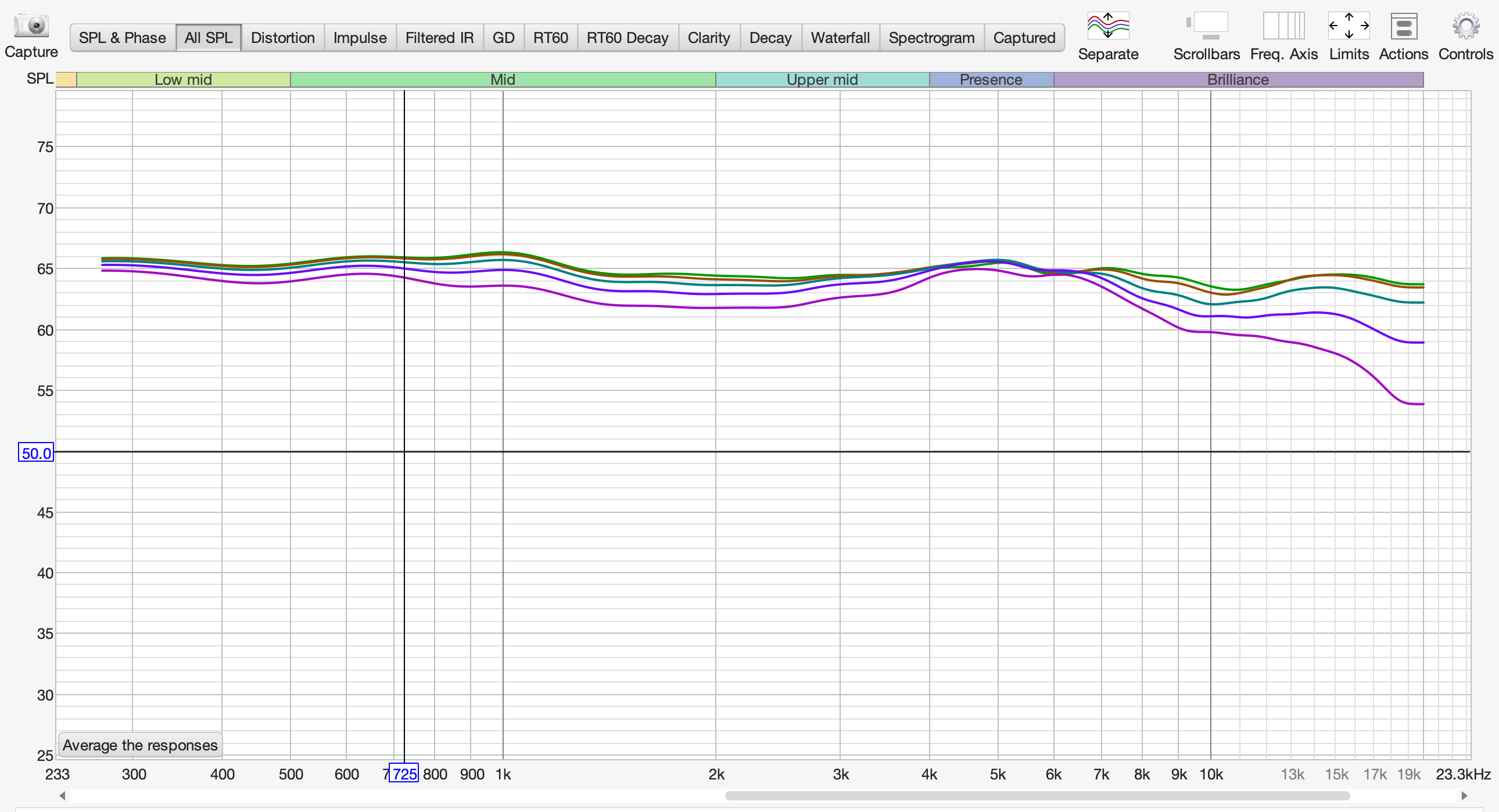

Hier de meting nu ook met meting onder hoeken (15, 30, 45 en 60 graden).
Satefan
