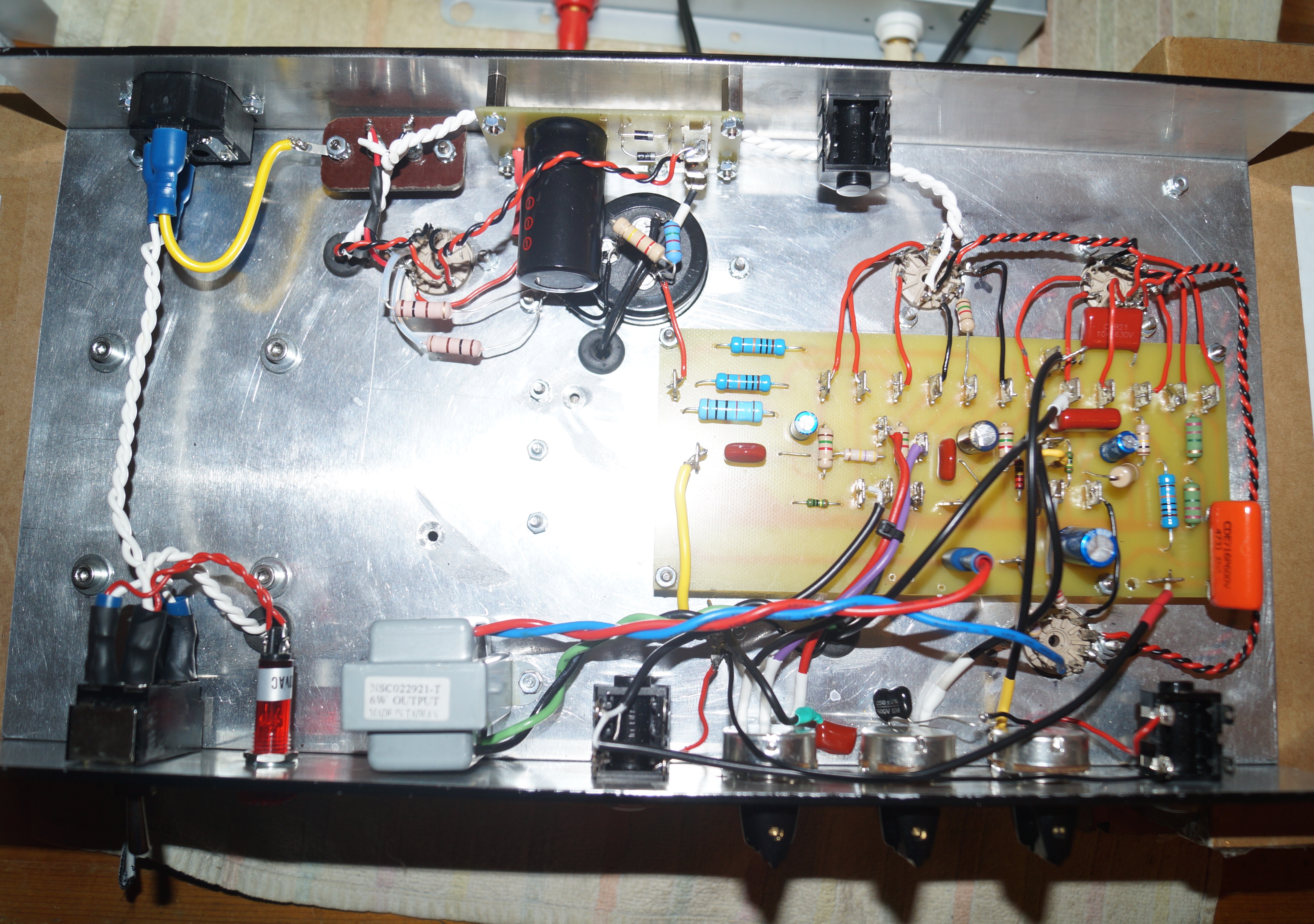

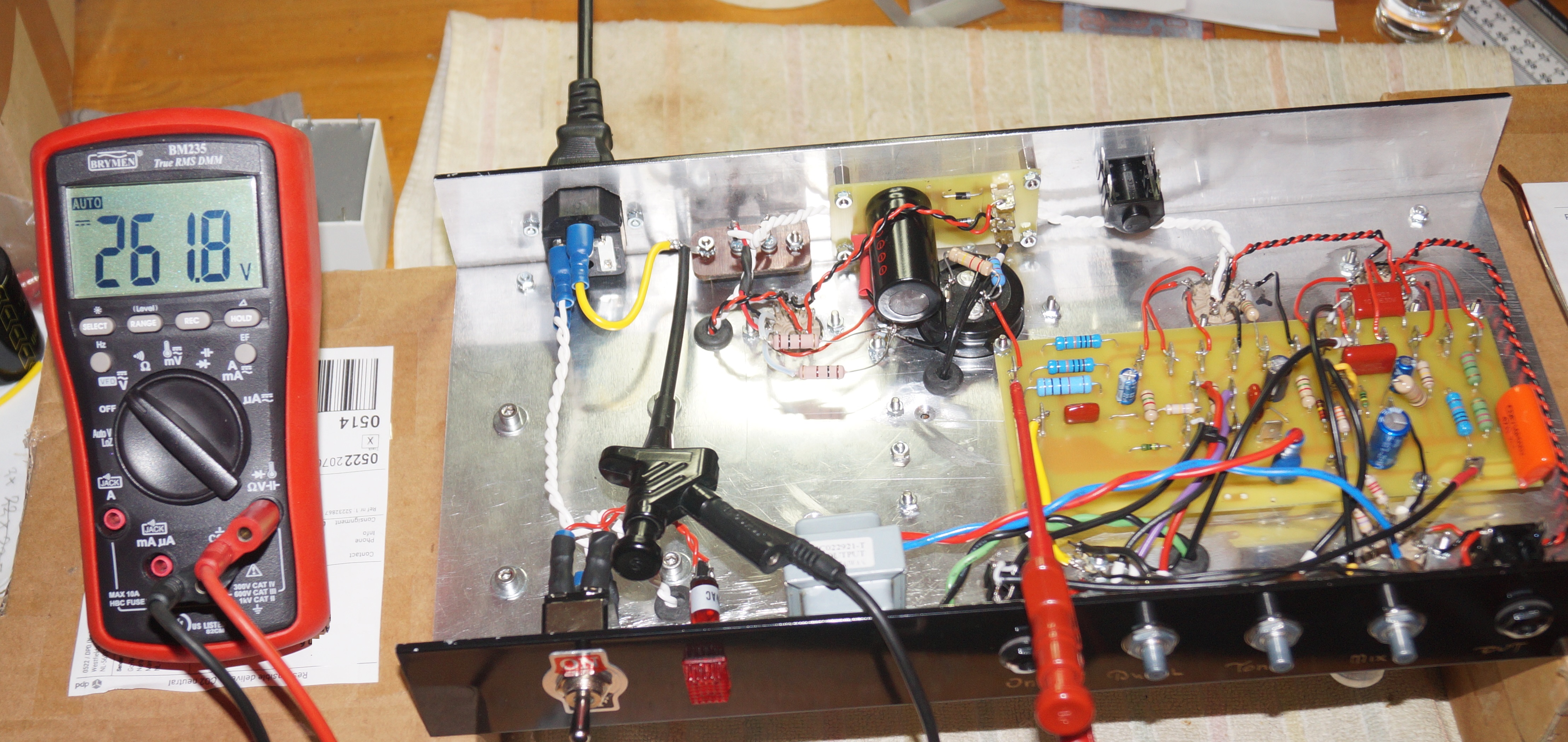

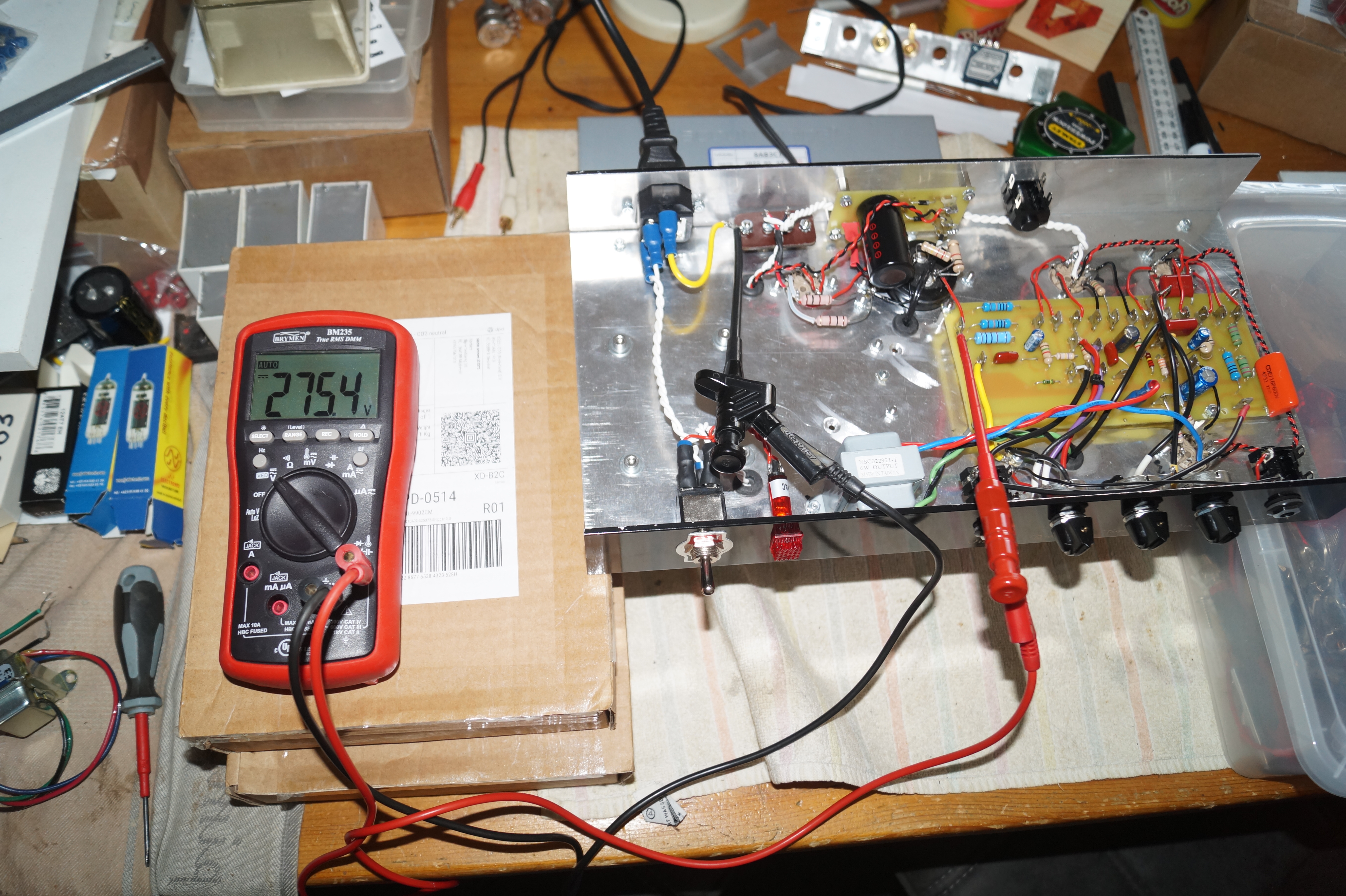

Alle touwtjes er aan gezet.
De gloei getest zonder de EZ81,dus geen hoogspanning er op.
Alles gloeit. :yeah:
EZ81 ingeplugd en meten hoe veel de HV is.
262V dat zit dicht in de buurt :D
Geen rook,geen instortende voeding.
Gitaar en versterker aangesloten en hij doet het,HOERAAAAAaaaaaaa :lol:
Dit kan ingebouwd worden. :D

Ben blij dat het print ontwerp zijn werk deed.
Ach wat lul ik,de rest natuurlijk ook,opstelling, twisten van de bedrading,waar nodig afgeschermd.
Al die kleine dingen,aarding,2x 100 ohm naar massa op de gloei,geen HV in de buurt van signaal draden,twee buisjes krijgen nog een afscherming jasje etc.
De HV zal ik nog wat omhoog brengen,door de mistery R in de voeding wat te verlagen van 1,5K naar 1K. of zoiets....

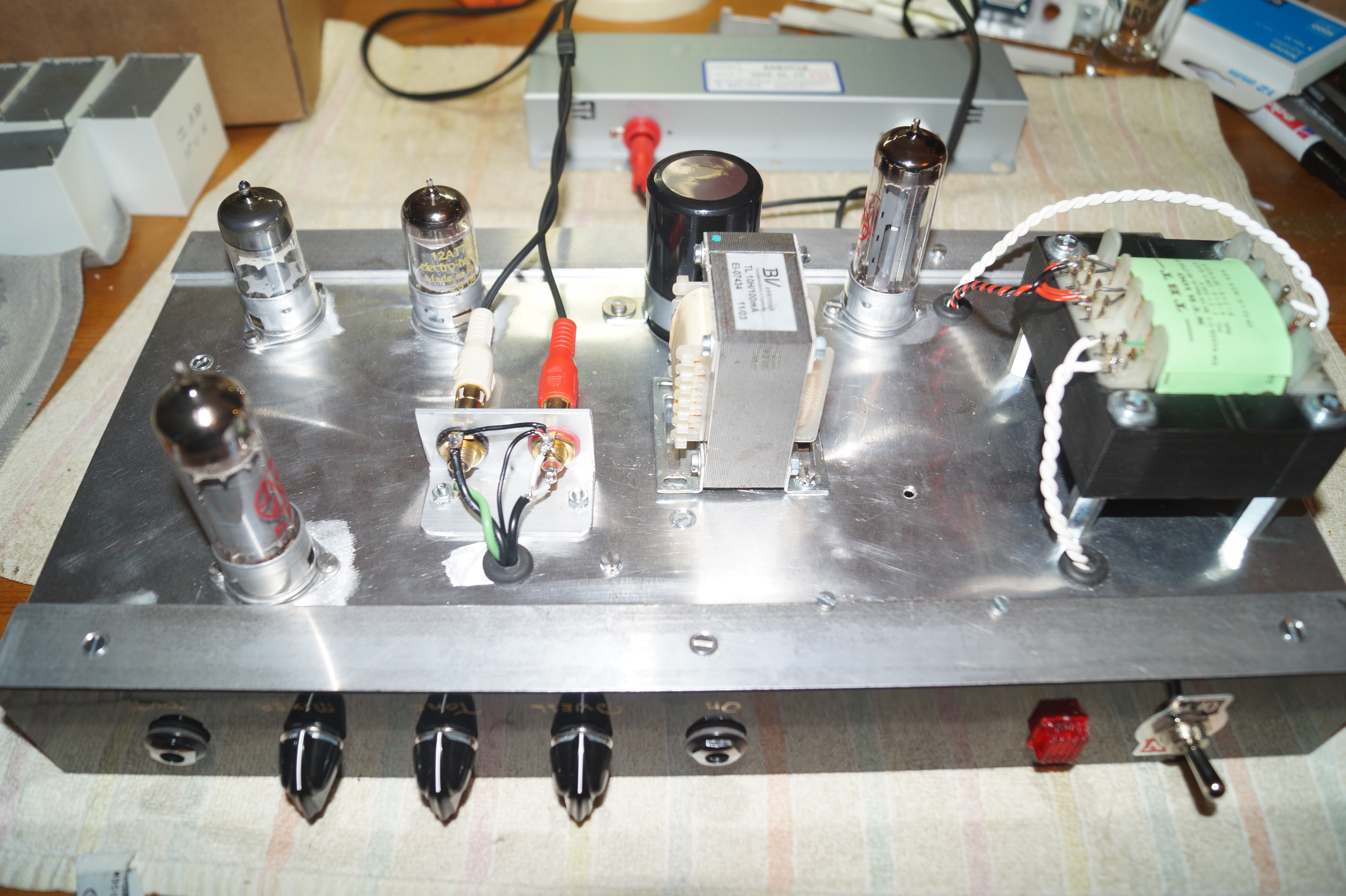

Zijn we al klaar?
Nee..

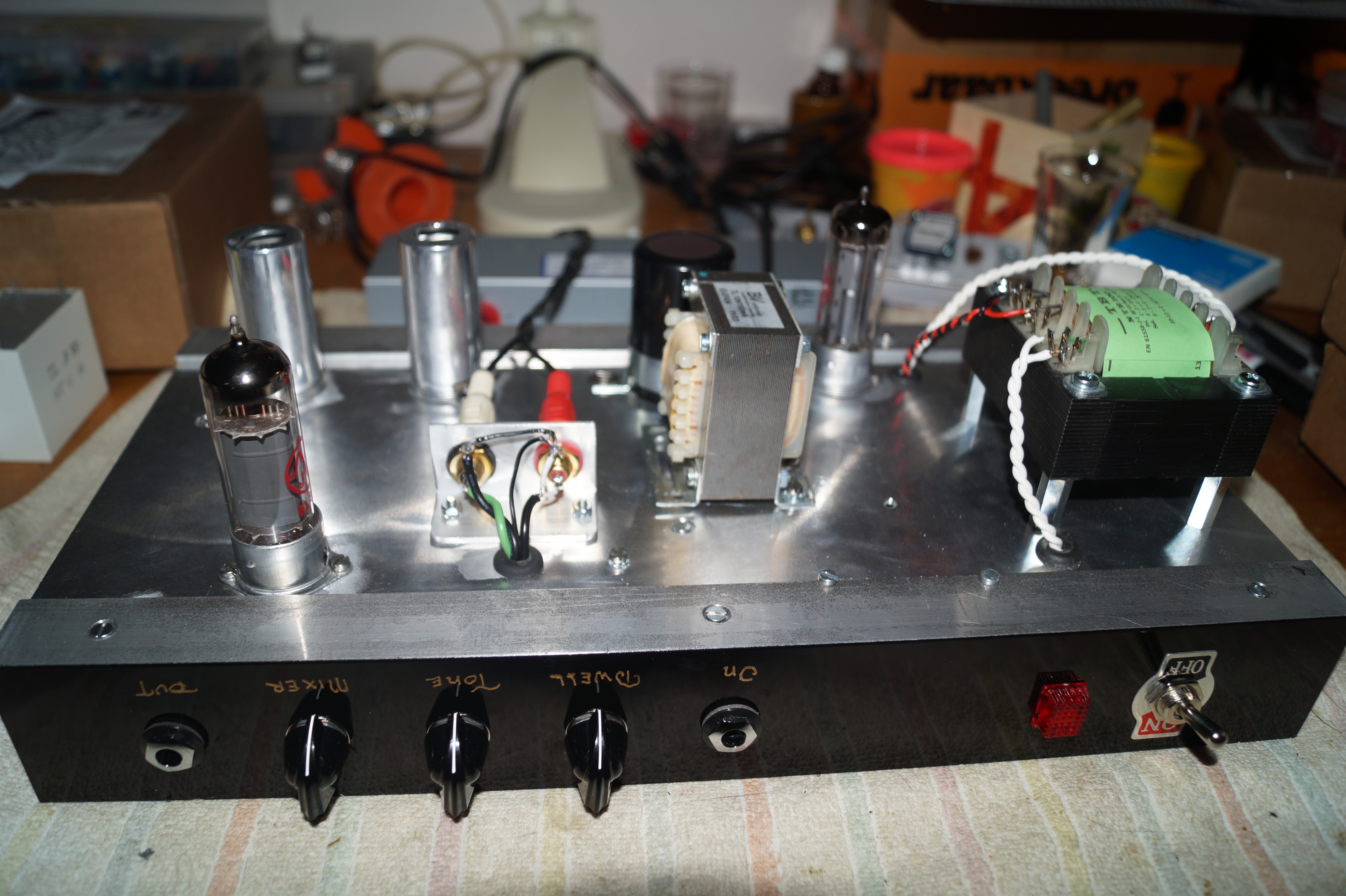

De voorversterker buisjes afgeschermd en weer testen.
Klinkt goed.

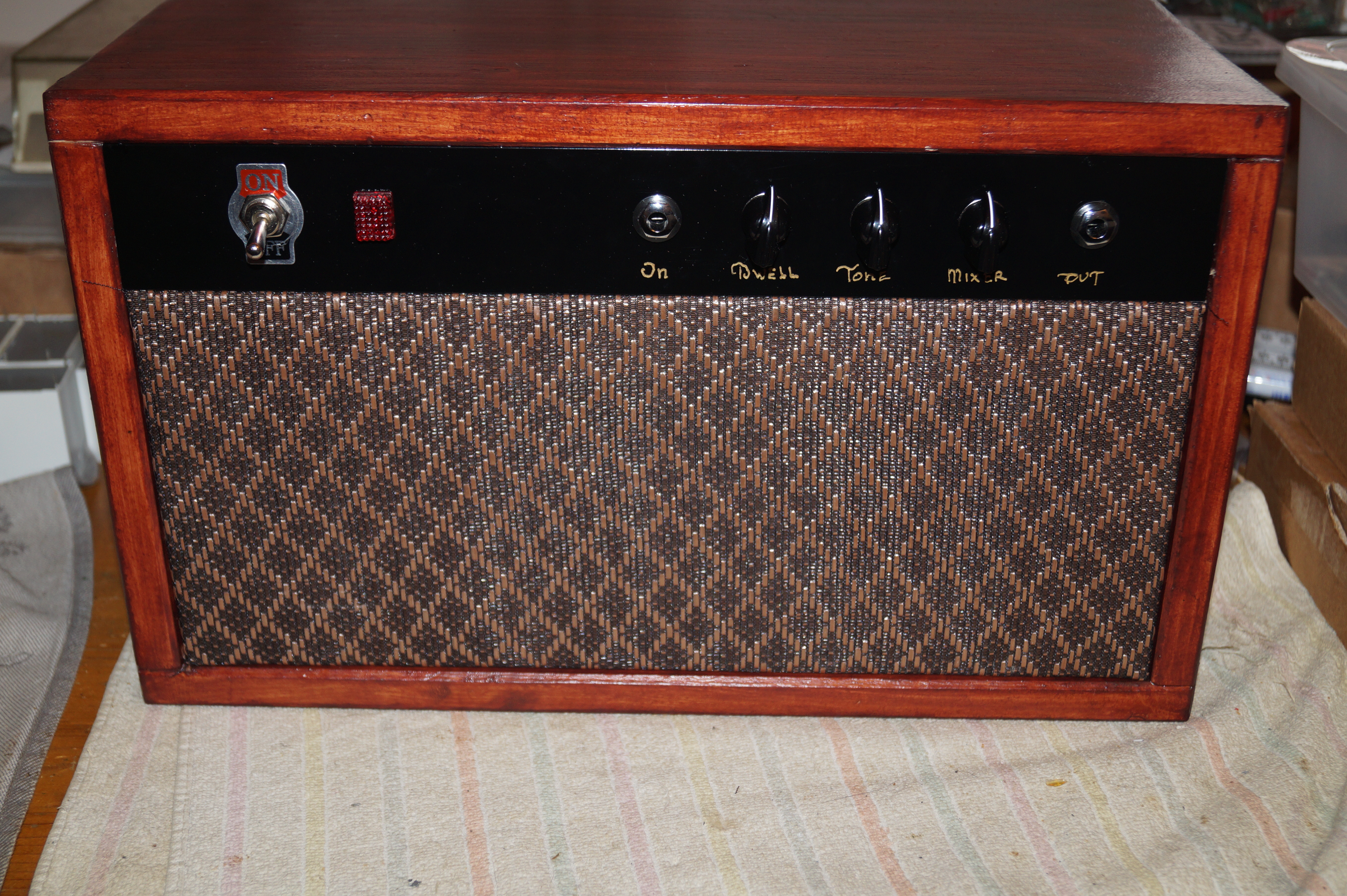

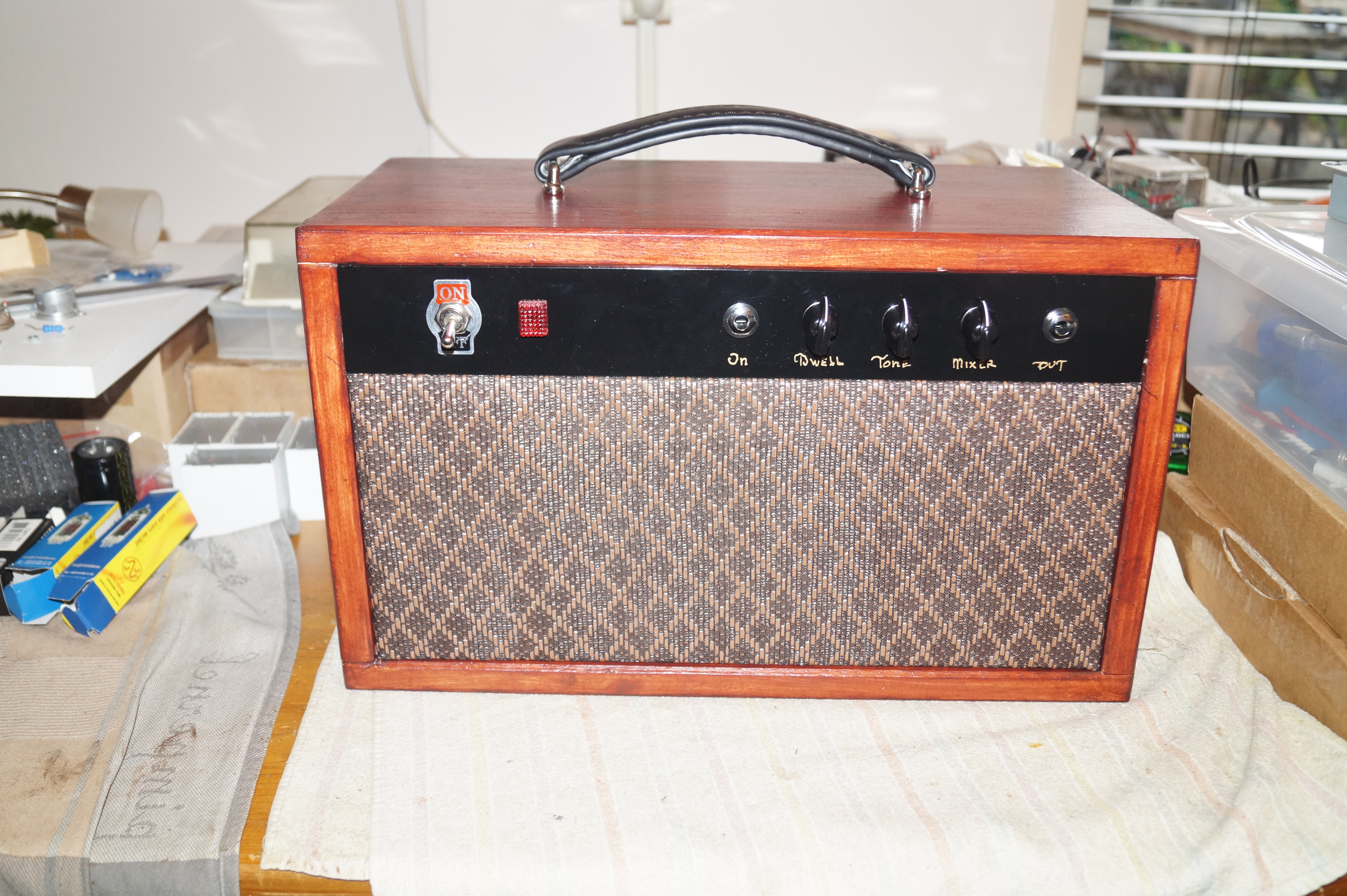

Het houten voorfront met de decoupeer bewerkt om de ventilatie van de kast te bevorderen en in de lak gezet.
Ben nu wat You tube filmpjes aan het bekijken hoe de boel te bekleden.

De hoogspanning verhoogd R mistery naar 1K verlaagd.
Meet nu 276V en dat is heel mooi,1V onder het schema. :yeah:
De reverb trafo vervangen door een Hammond dingetje (Fender twin reverb).
Getest,ik hoor weinig verschil met die van TubeTown :-k
Dus ligt er nu 1 op de plank voor latere avonturen. :lol:

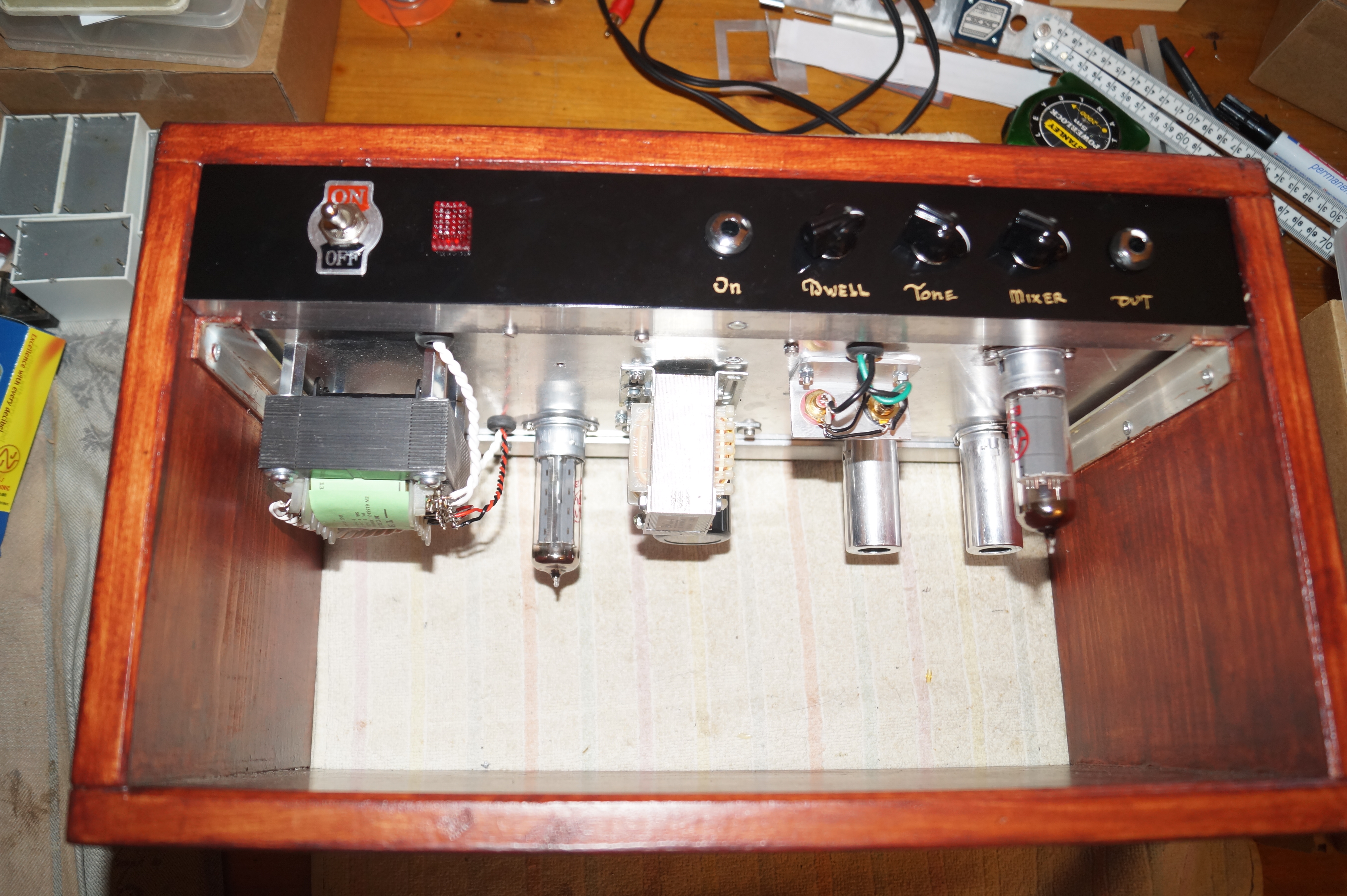

Dan maar even proberen of het tot nu toe past :hide:
Mooi retero Hammond orgeltje. :lol:
Is nog niet klaar,de tank moet er nog in en wat kleine dingen :D
Nog wat bedenken voor de achterplaat etc..............

Dat ziet er echt mooi klassiek uit zo, goed bezig hoor! :D
Berichten: 6144
Re: buizen reverb
Dank je,ben er ook blij mee dat het past,het front had niks over maar het is goed.
Wordt nog mooier............

Re: buizen reverb
Mooi geworden =D> Doet het goed dat doekje!

Super mooi geworden hoor! :)
Re: buizen reverb
Gaaf, deze opzet zo, heerlijk in een tijd met dan hier wel echt leuke "Vintage".

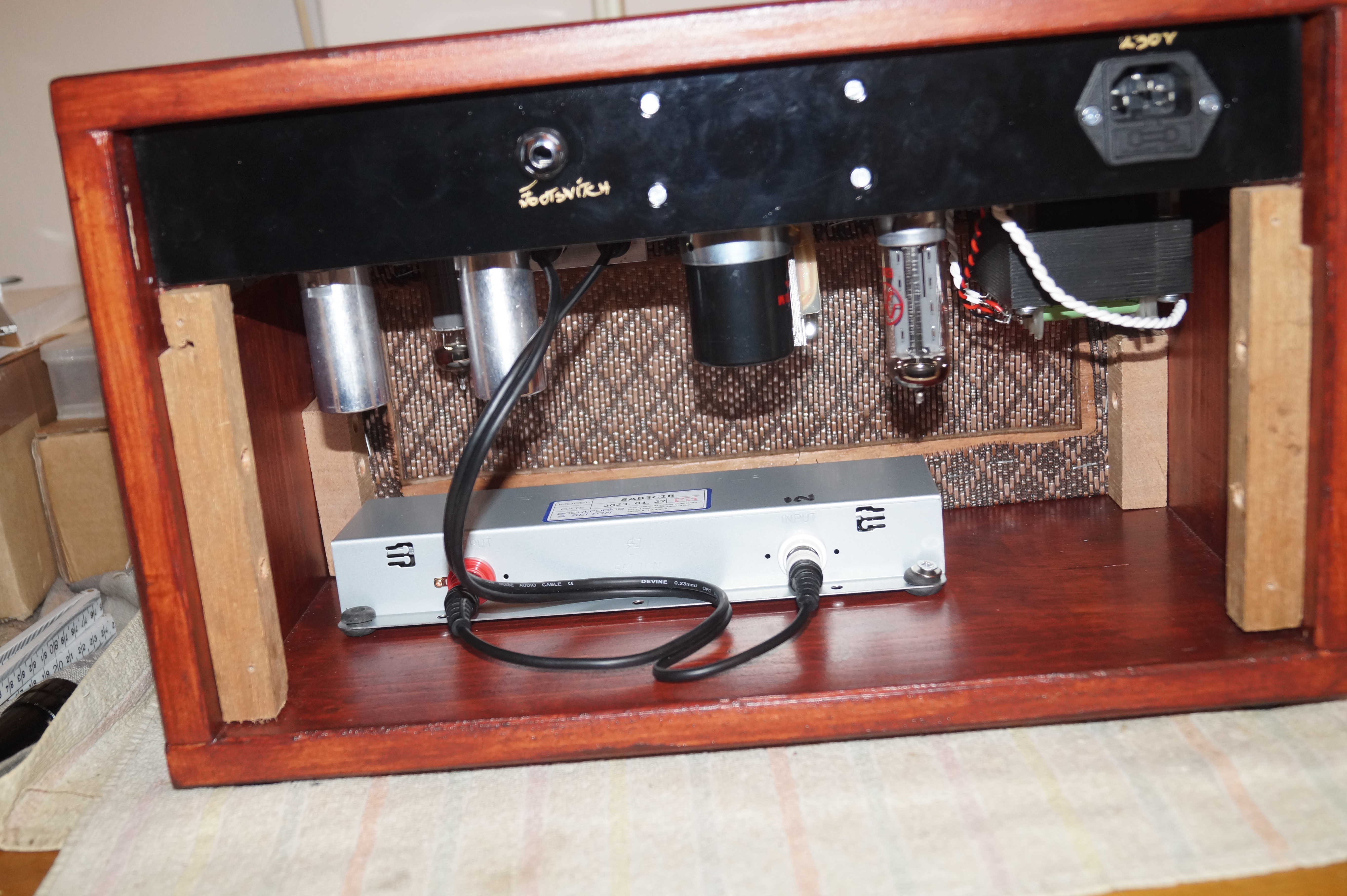

Er moet nog wat gebeuren voordat het klaar is.

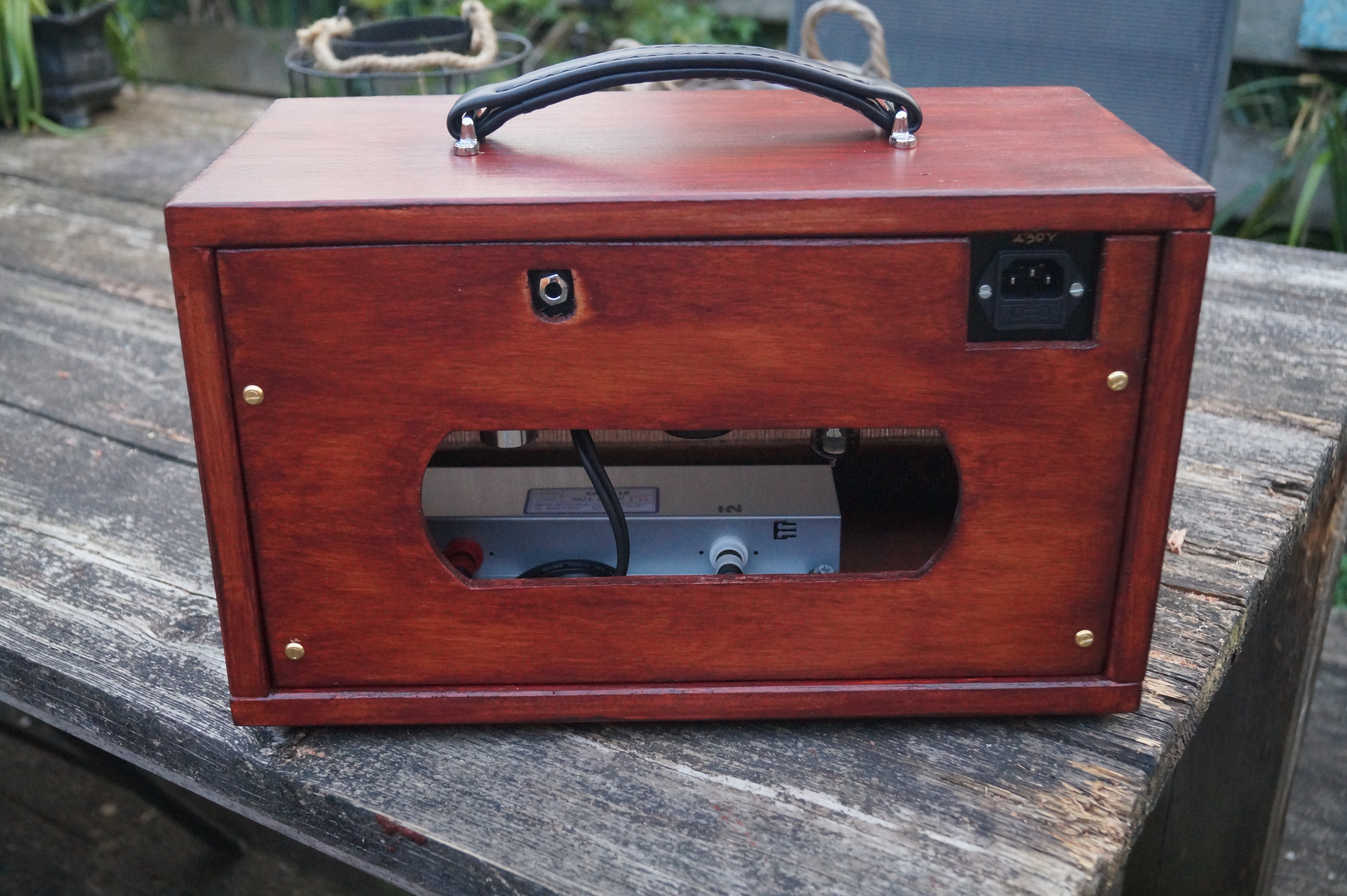

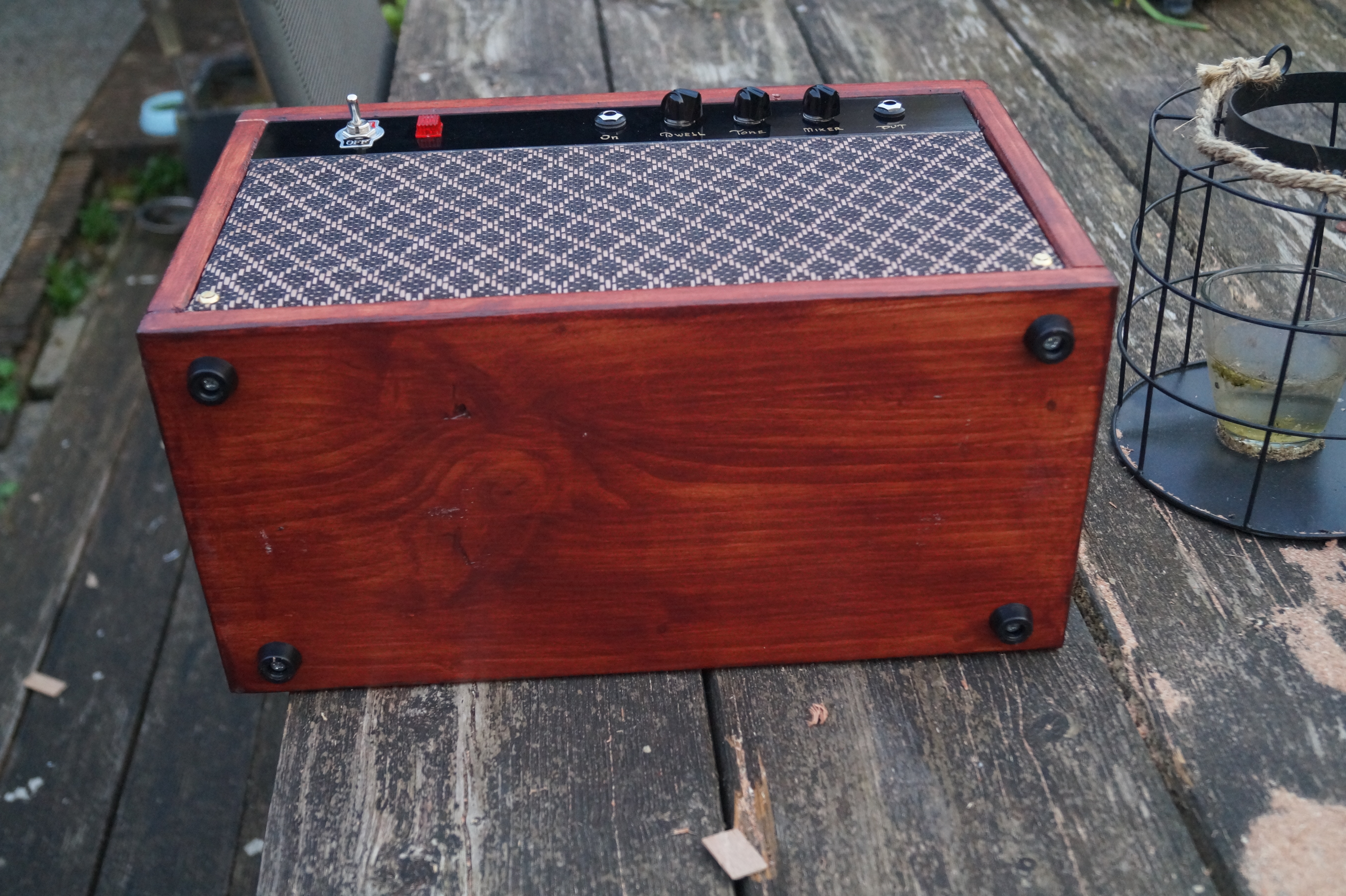

Na wat denkwerk de achterkant gefabriceerd.
De achterplaat houd ook de versterker op zijn plek,zodat deze er niet uit kan glijden.
Rubber pootjes gemonteerd op de onderkant.
Berichten: 6144
Re: buizen reverb

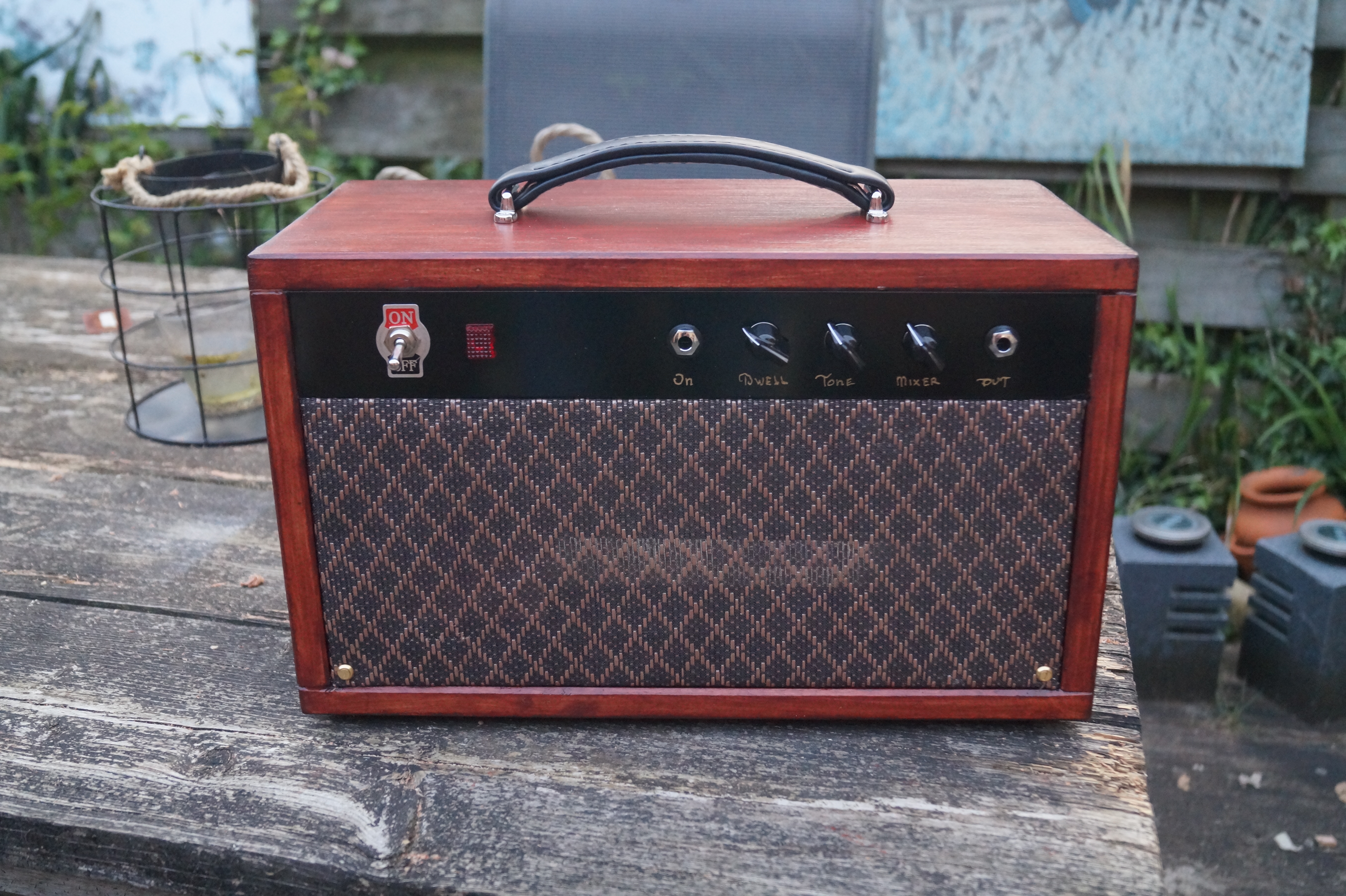

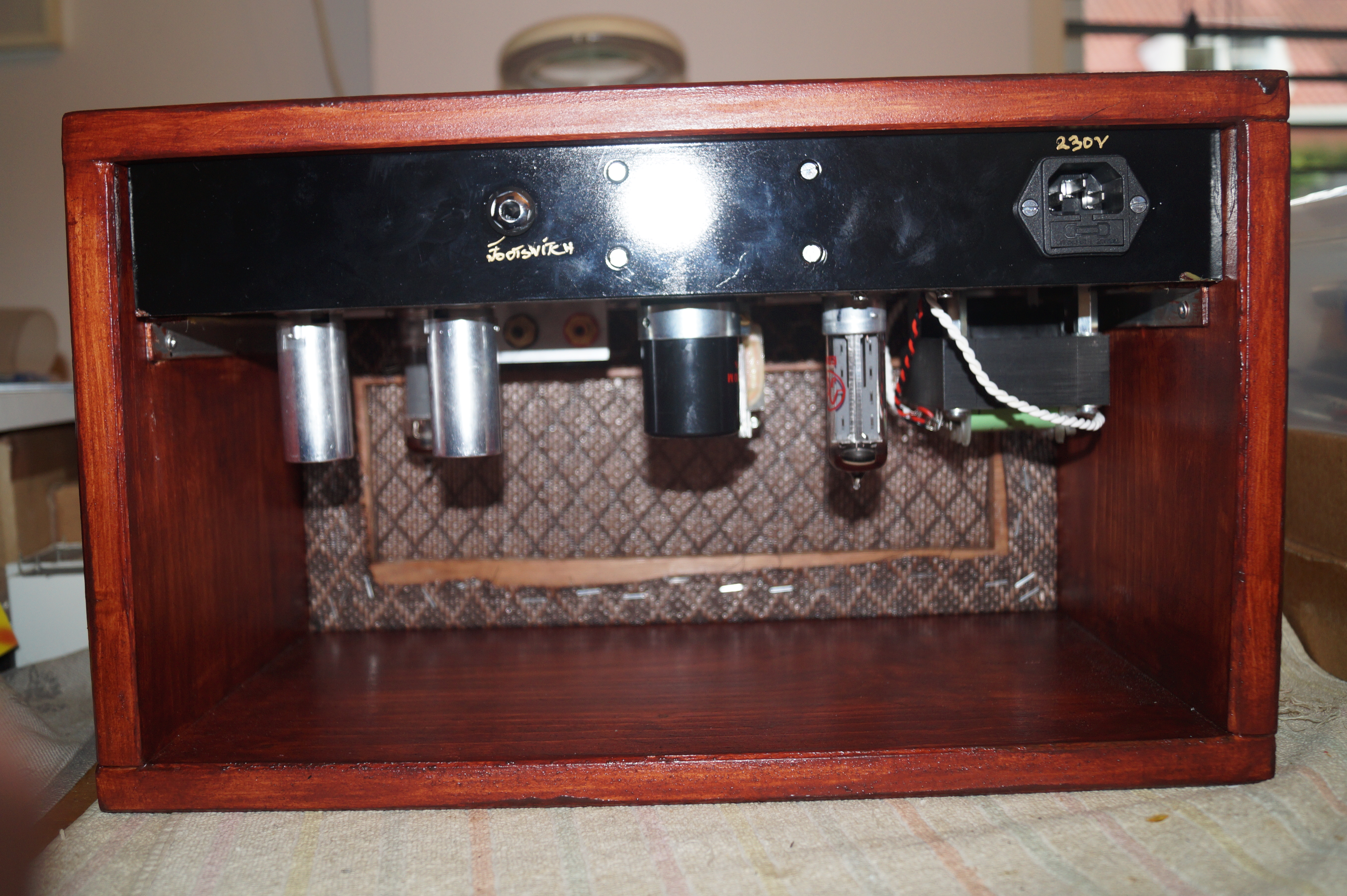

Dan komt de tijd dat alles er wel is,
Nog wat hardhouten blokjes er in gezet om de panelen op vast te zetten en dan kan de boel definitief in elkaar.
En dan ziet het er zo uit.
Leuk project geweest,deze hebben we weer in de knip :lol:

Fraai resultaat hoor.
Ga je het toestel ook gebruiken, of is het alleen voor de leuk.
Re: buizen reverb
Hij is mooi geworden! =D> Is het een idee om in stijl te blijven met de rest om de tekst bij de aan/uit schakelaar in het zelfde font te graveren? I.p.v. dat standaard plaatje? Vind de belettering wel leuk gevonden!

Berichten: 6144
Re: buizen reverb
@Peter
De tekst is met een speciale stift gedaan ,niks gegraveerd een soort verfstift.
Kwa schakelaar had ik ook aan gedacht,maar eerst maar wat gebruikt wat ik had liggen en een beetje retero in de buurt kwam.
Op zich vind ik het kunnen,maar zwart spuiten kan altijd nog.
De schakelaar zit met 2 comp. vast geplakt op het chassis aan de binnenkant,dus dat plaatje kan er zo af zonder de versterker te hoeven losschroeven.
