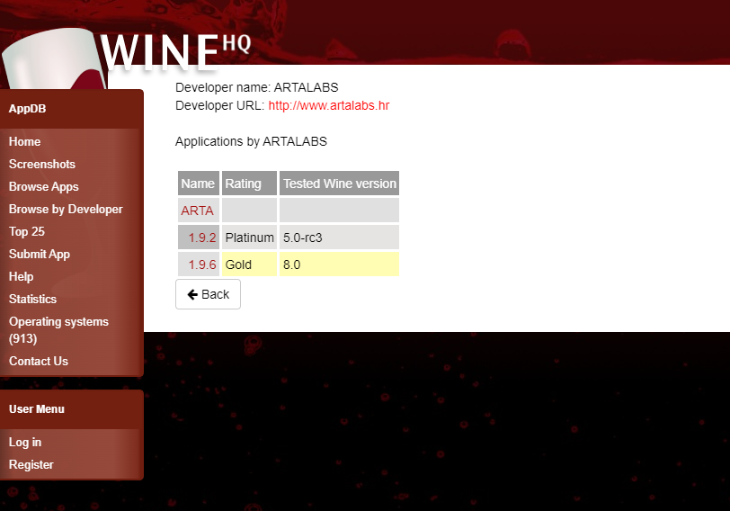

Ik weet niet hoelang dit al kan, maar zag dat Arta wel werkt met WINE onder Linux, of in ieder geval ondersteund.
Berichten: 8107
Re: ARTA gebruikersvragen
Dat werkt al heel lang zo.
Kan al wel meer dan 10 jaar geleden zijn toen ik dat geprobeerd had.
Berichten: 17865
Ik zal eens zoeken wie het was die het destijds aan mij vroeg.
Officiëel kan het al minstens sinds 2012:
ARTALabs - Requirements to use the software - schreef:
Notice for Linux and Mac OS X users
Arta can be used on computers with Linux and Mac OS X operating systems by using Windows emulator programs: Wine on Linux, and Crossover (version of Wine) on Mac.
First install Windows emulator program, then install Arta software using regular ArtaSetupXXX.exe program.
Before starting ARTA, in Wine Configuration Dialog a) set default sound input and output devices and b) set frame of windows to have the Windows native look.

Ik heb ARTA op mijn Linux Mint lappie al tijden prima werkend.
