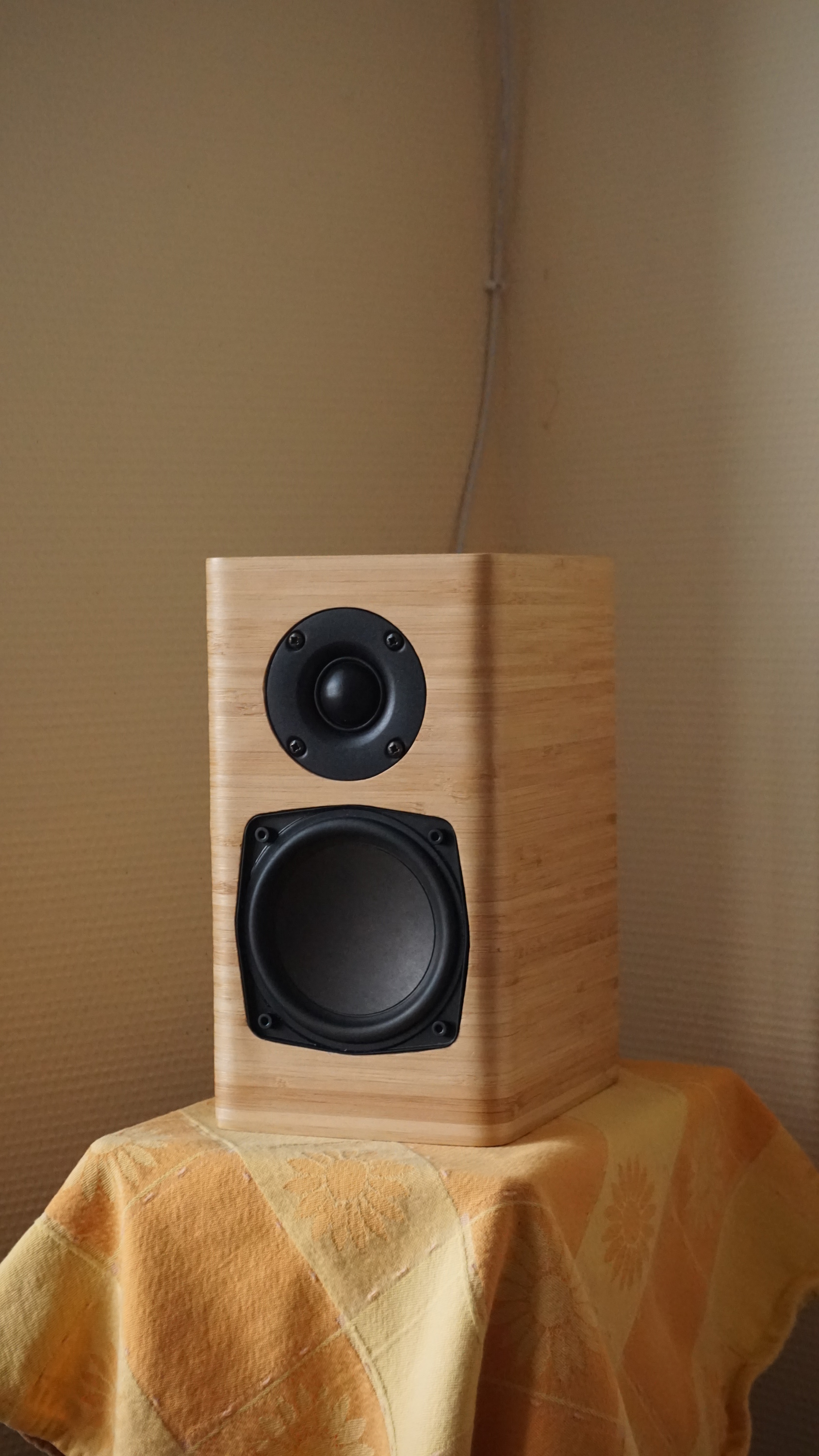

Ik was op zoek naar een setje luidsprekers voor mijn werkkamer. Vanwege de velen lovende reacties op de Paaskuikens van pappaleo en omdat het bijna weer Pasen is heb ik deze speakers gebouwd. Het woofertje is zoals bekend niet meer nieuw te koop dus ik heb een setje Missions M30 op marktplaats gekocht en op de terugweg van de luisterdag in Hengelo opgepikt.
Ik heb van Leo de ontwerptekening en allerlei aanwijzingen en tips gekregen, hij heeft zelfs de frontjes voor mij gefreesd. :goedzo: :goedzo:
Ze zijn gereed en staan nu te spelen. En ik moet zeggen dat ze prachtig klinken. En verfijnde vloeiende en realistische weergave die je echt niet zou verwachten op basis van de relatief goedkope onderdelen. Een uitstekend ontwerp dus van Leo. :goeie:
Ik heb tijdens de bouw wat foto's gemaakt, bij deze.

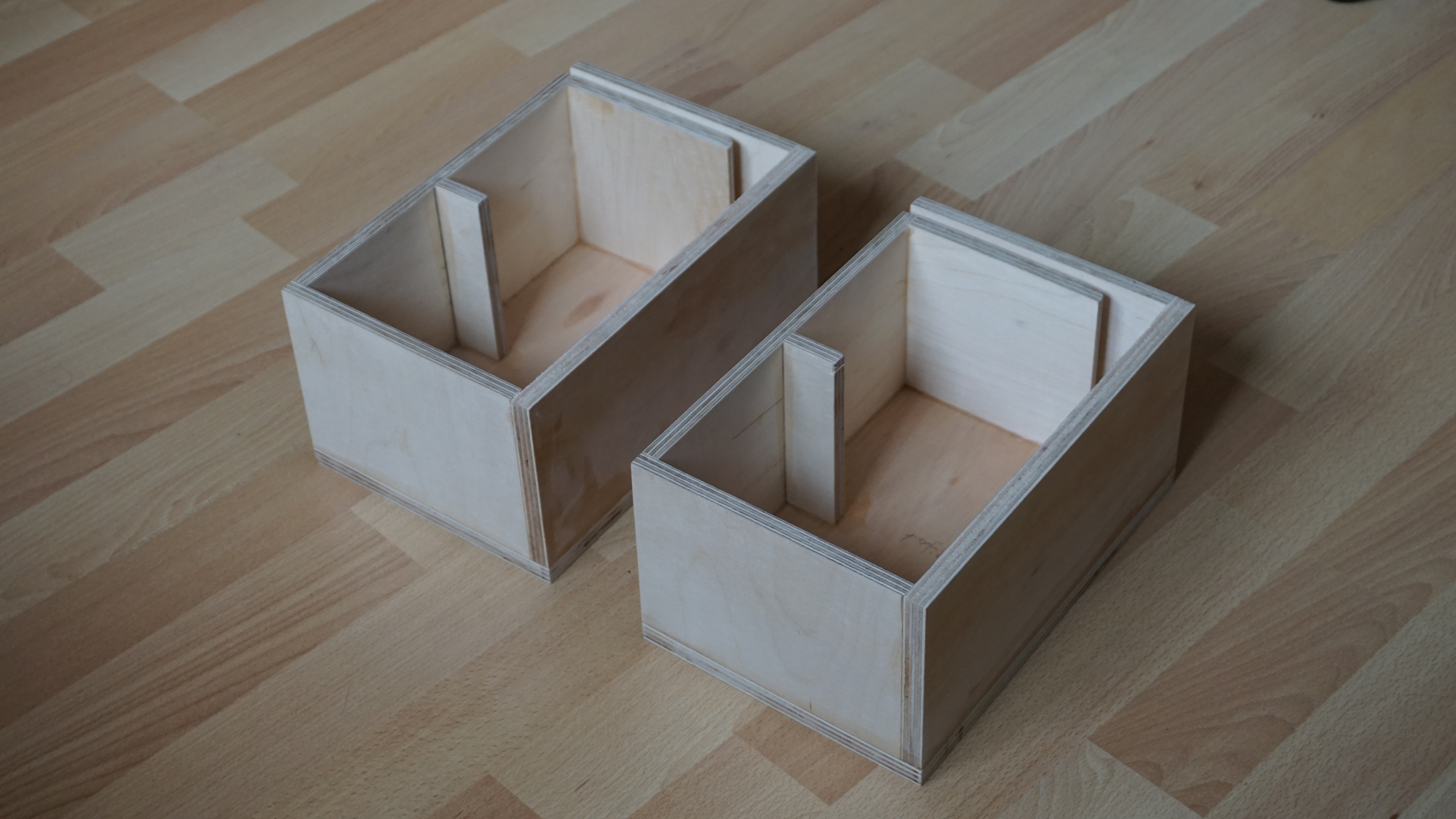

Het begint uiteraard met plankjes zagen en lijmen
Beetje formaat vogelhuisje

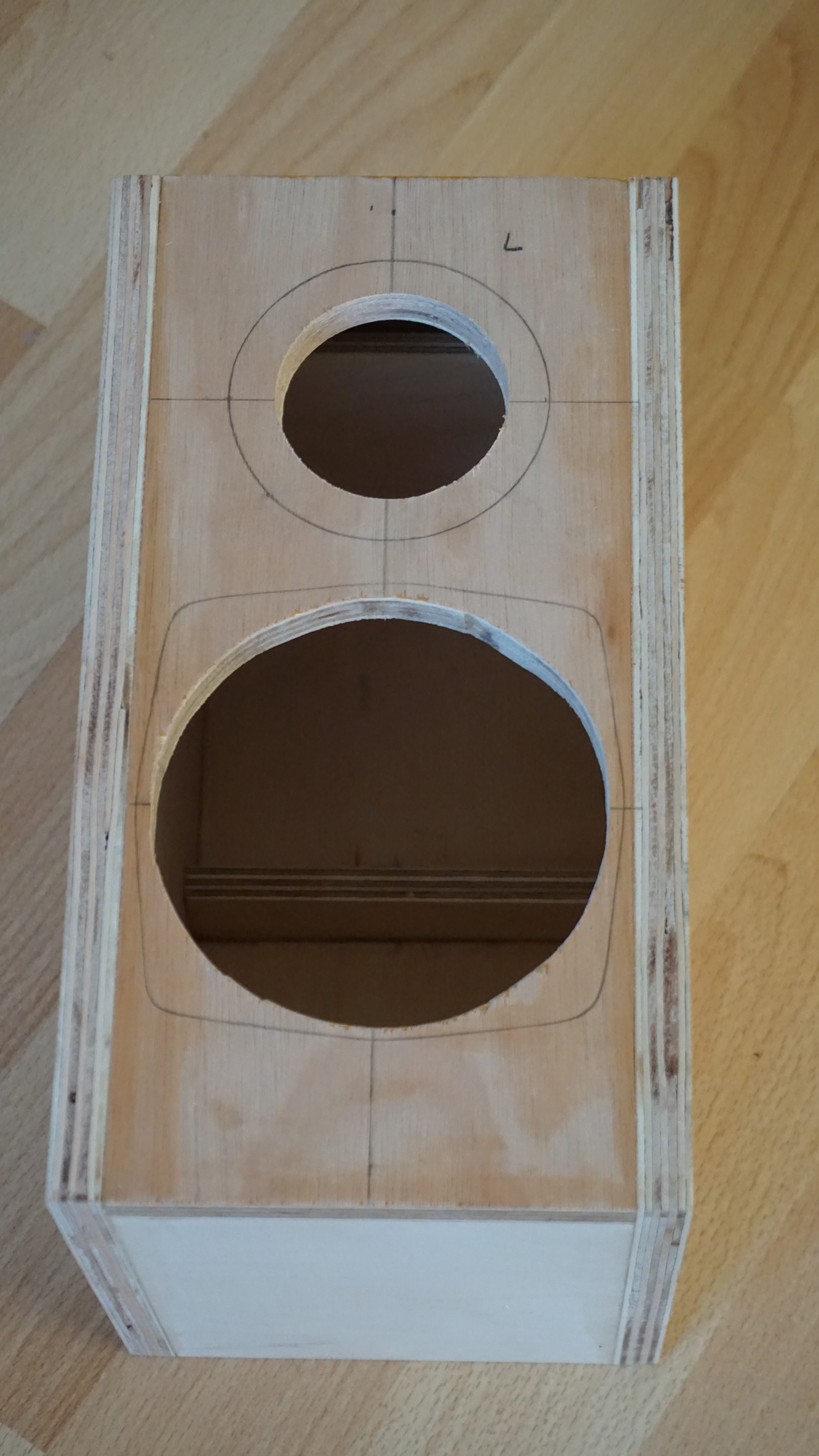

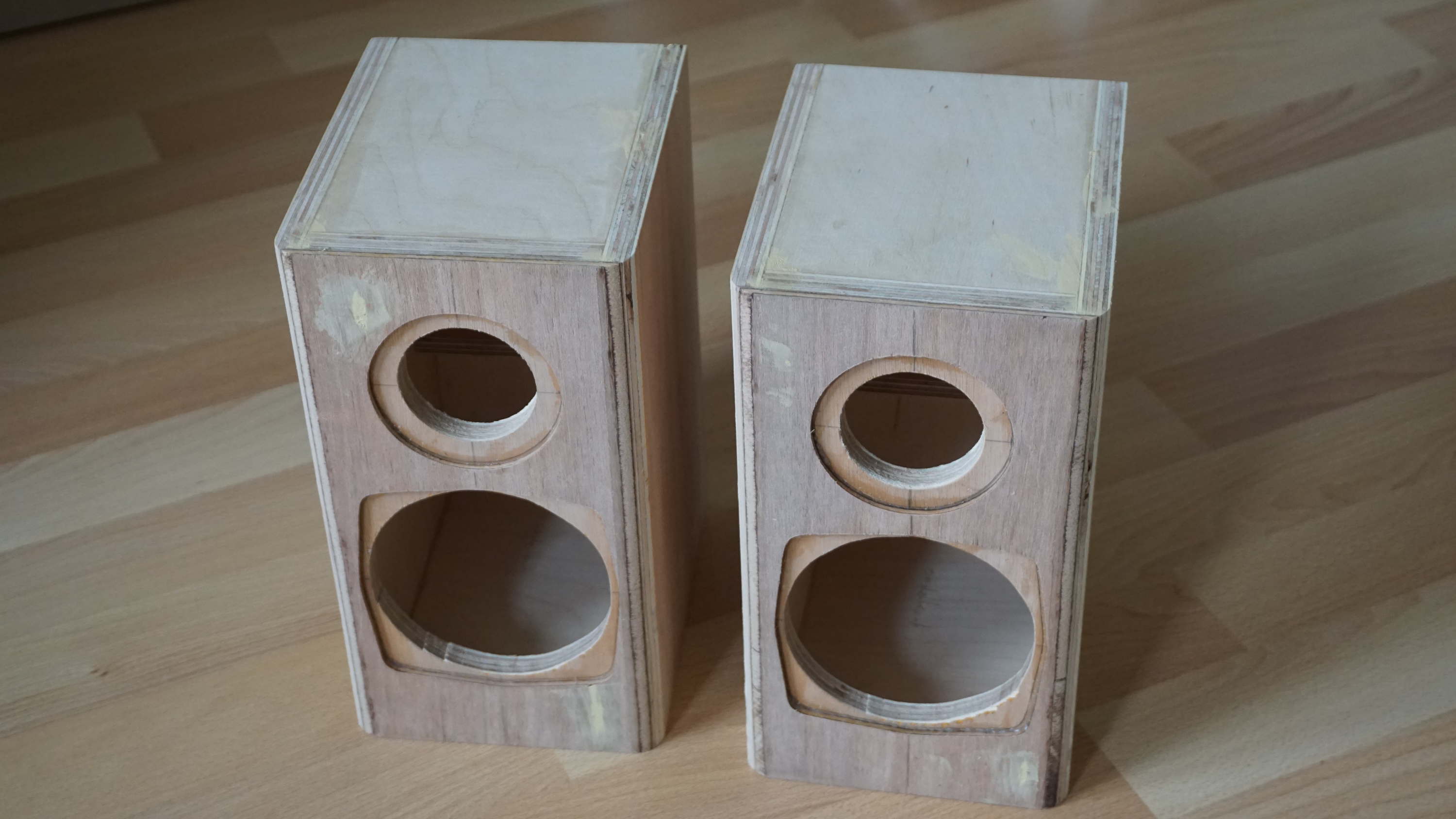

Het begint al ergens op te lijken

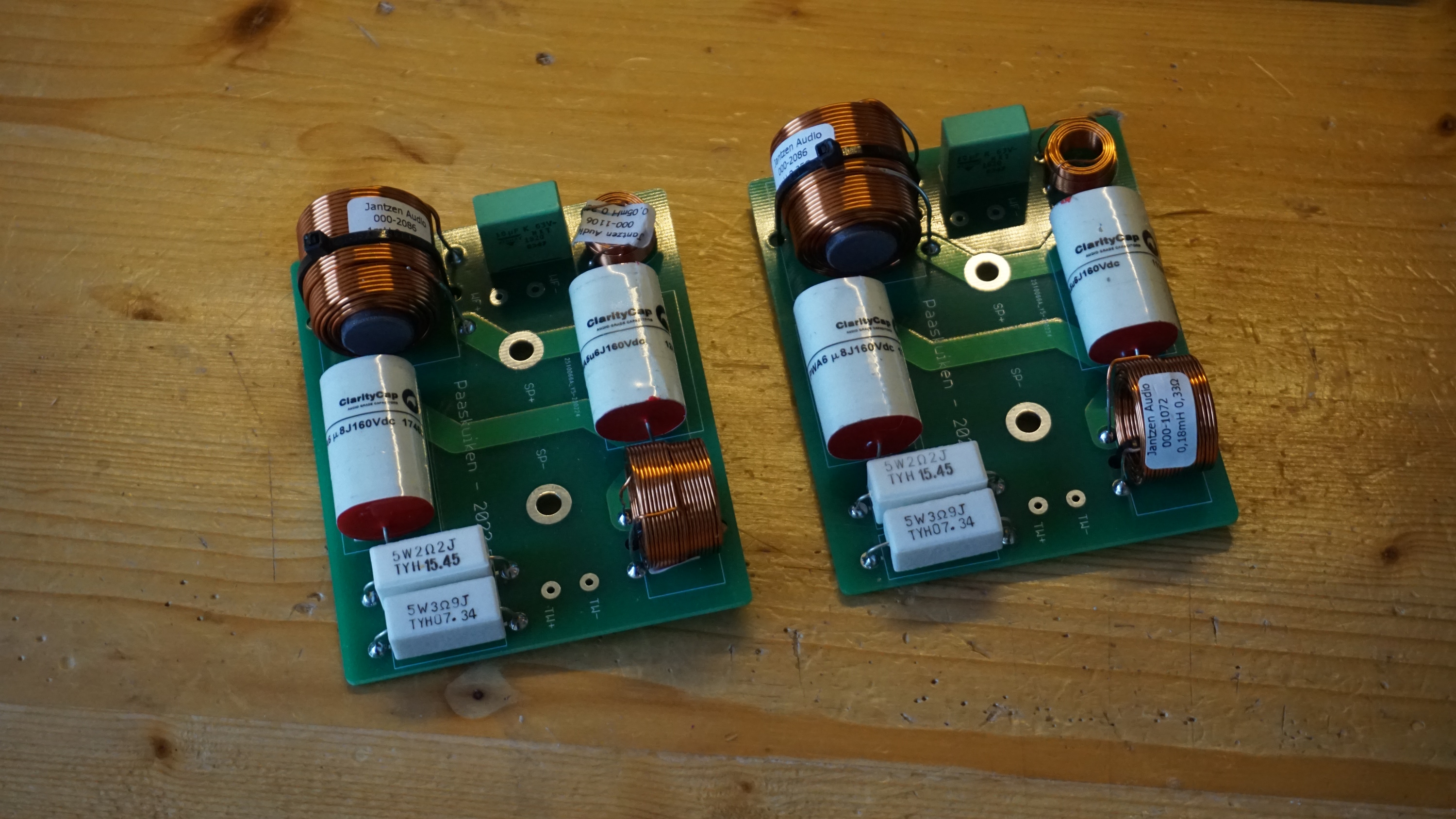

Filterprintjes tekenen en laten maken bij de chinees bleek goedkoper dan zelf iets fabriceren
Bamboe fineer behandeld met Osmo hardwax en helemaal gereed

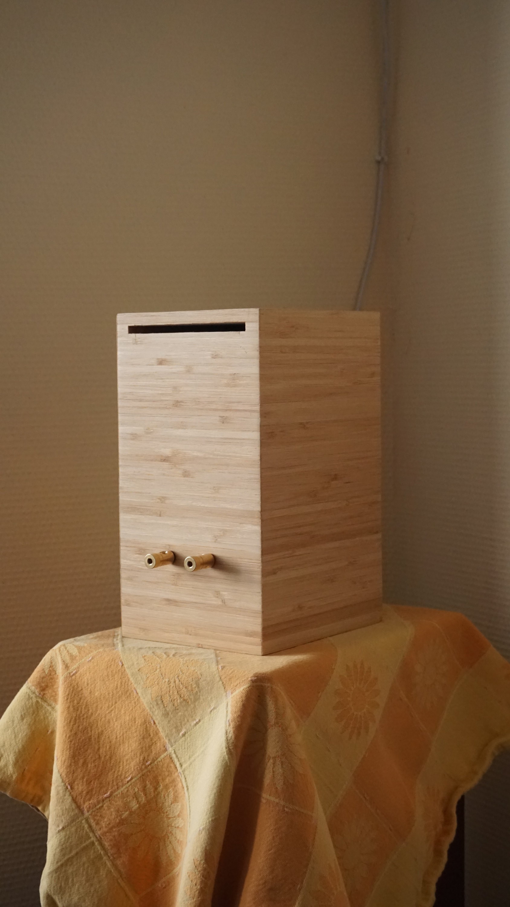

Mooi gemaakt hoor! Heb je ook nog een foto van de achterkant?

Een fotootje van de achterkant dan nog.
Ehm, daar zou ik wel meer van willen weten...
Re: Nog een setje Paaskuikens
Dat kan bij bedrijven zoals https://jlcpcb.com/
5 of 10 stuks voor een paar euro, ex btw.
Helaas zijn de transportkosten wel minimaal een euro of 15...
Je zou knuisje een pb kunnen sturen met de vraag of hij nog een paar over heeft, en ze aan jou kwijt wil.

Ja, had vanmiddag al een pb gestuurd met een verzoek om meer info.

ray5150 schreef: zo 17 mar 2024, 1:24
Nee dat valt wel mee, het is eerder 15 euro incl shipping.
Daar kun je zelf niet voor lopen prutsen

Ik ging even uit van mijn eigen ervaring, en de facturen van de afgelopen jaren van jlcpcb.

Dat geloof ik.
De kosten voor een first time user zijn alleen heel laag
