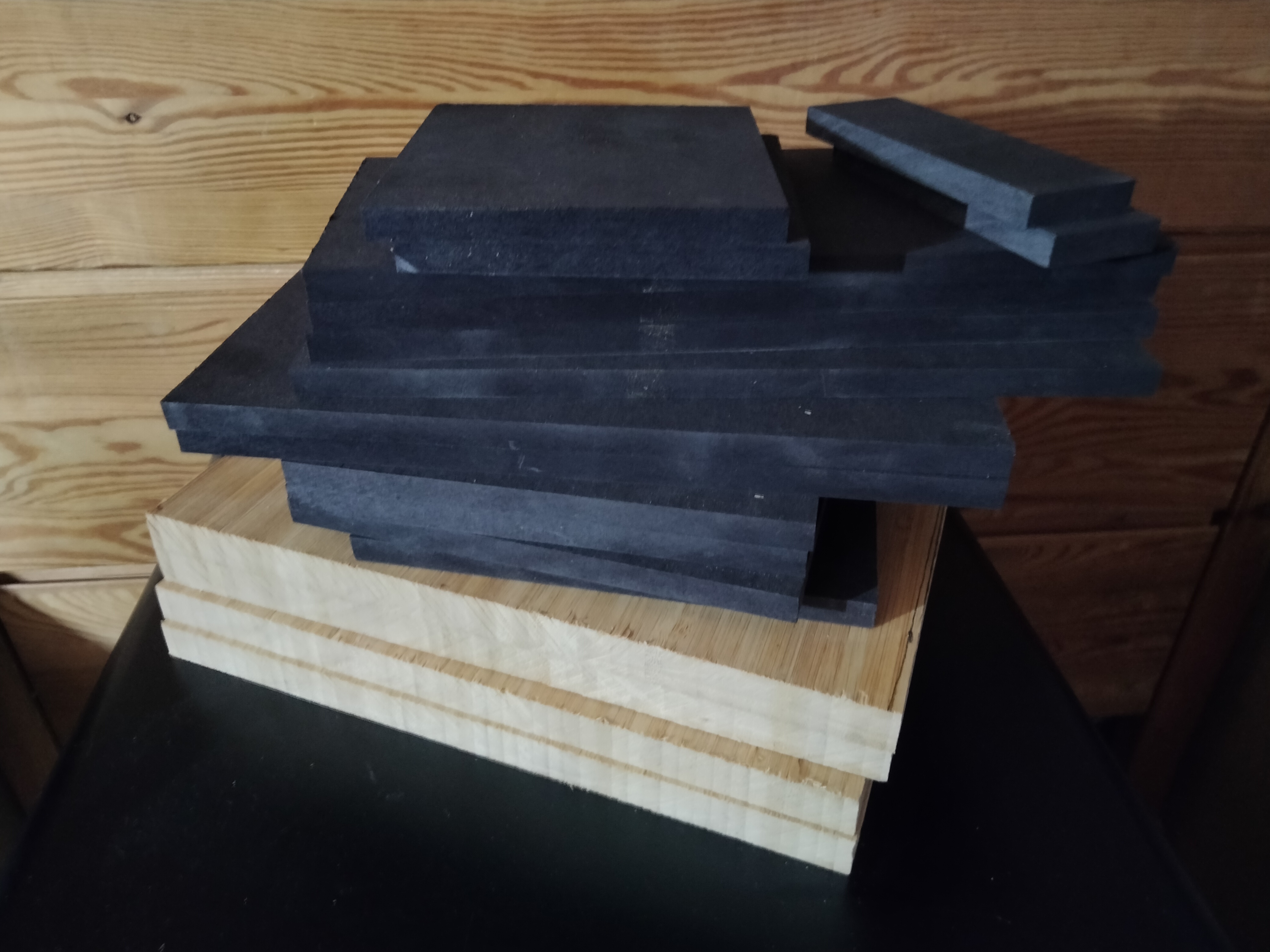

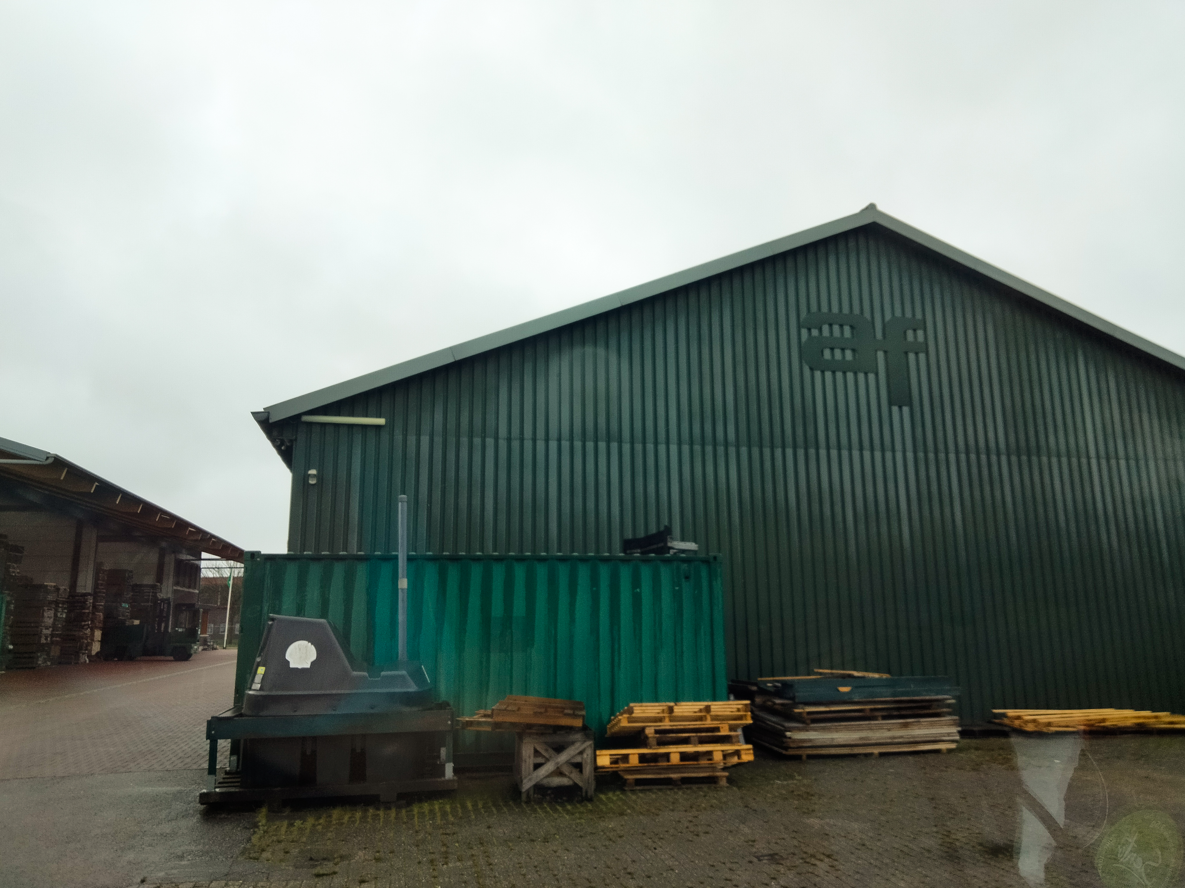

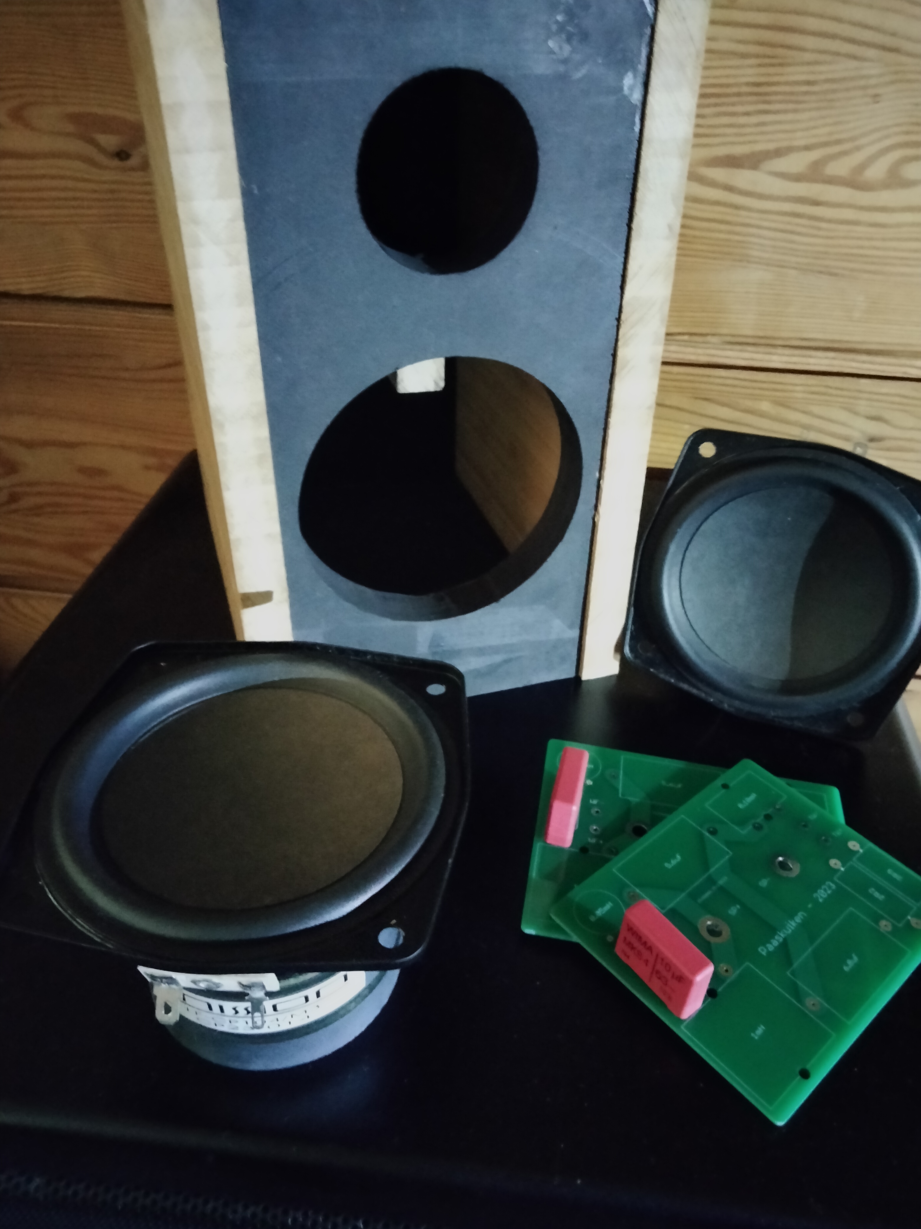

Hehe, nou, het begin van mijn Paaskuikens is gemaakt. Moest vandaag in Arnhem zijn, dus die mannen daar ff gesponsord.
Zijkantjes wil ik van bamboe maken (action snijplañken)
Wellicht zwart vilt op het front. Als ik dat nou in enkele mm's dik zou kunnen krijgen, dan lukken de gaten wellicht al met een stanleymes. Ff speuren...
Afwerken met een laagje epoxy en blanke lak. Geen idee wanneer het pasen is, maar ach...

Nee, dit is geen v313. AF heeft dat wel, maar dit was een stuk van 60x120 of daaromtrent en dat is dan weer geen v313. Ik heb daar nog naar gevraagd, toevallig.

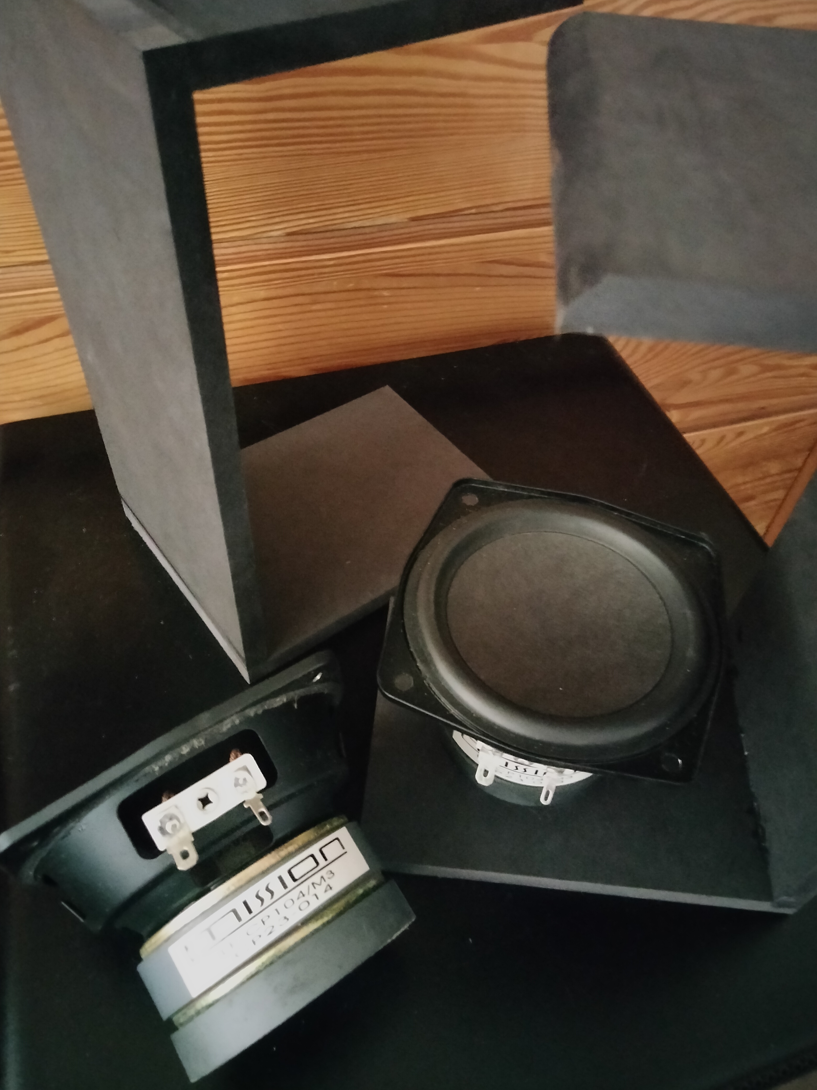

Ben benieuwd hoe jouw ontwerp en mijn geknutsel gaat klinken. 3mm vilt, zwart, bestaat en kost geen drol. De moeite waard om uit te proberen, op de baffle.
ik schrok ff toen de strookjes gezaagd waren, me niet gerealiseerd dat 110 mm breed, best smal is

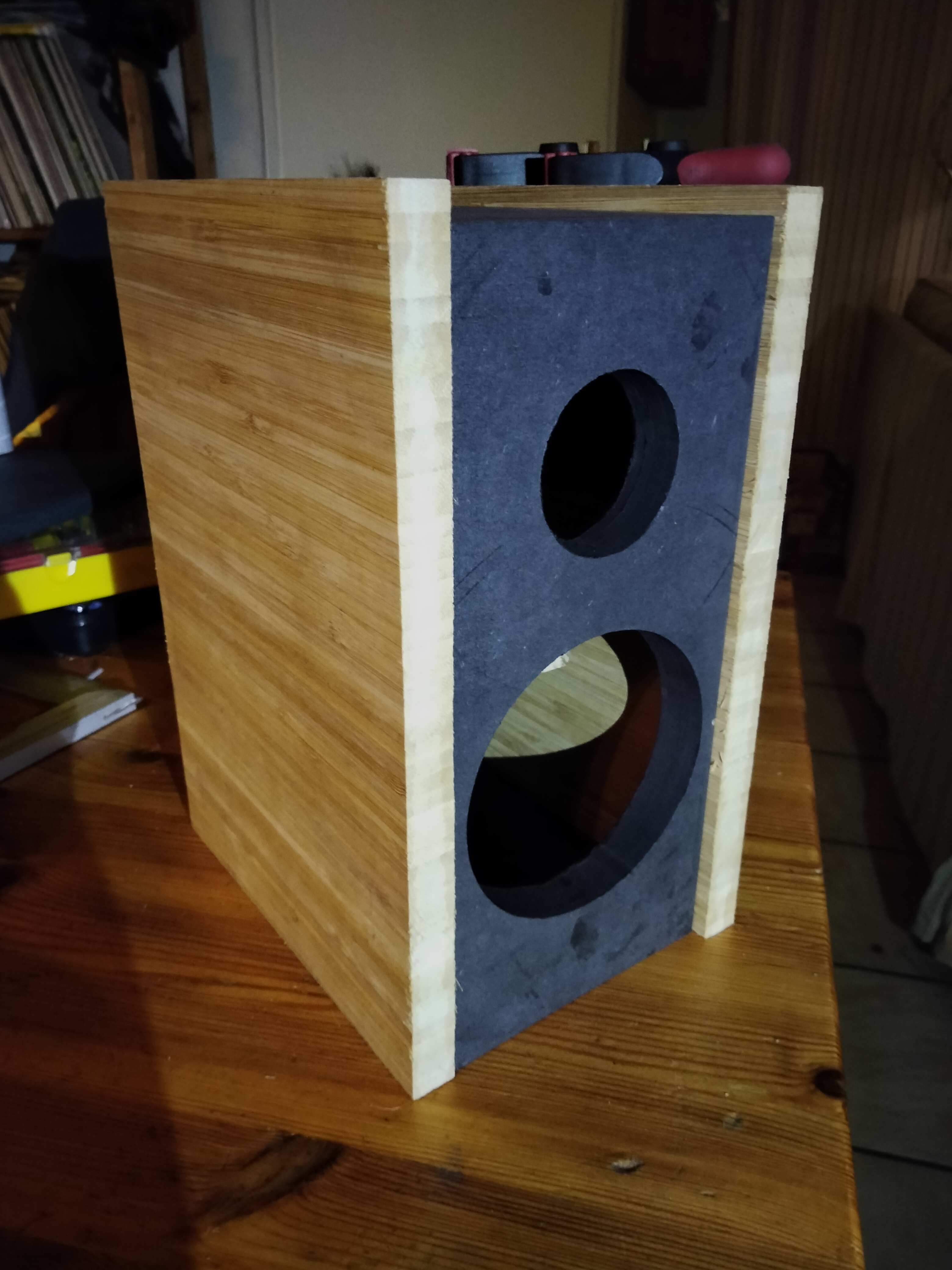

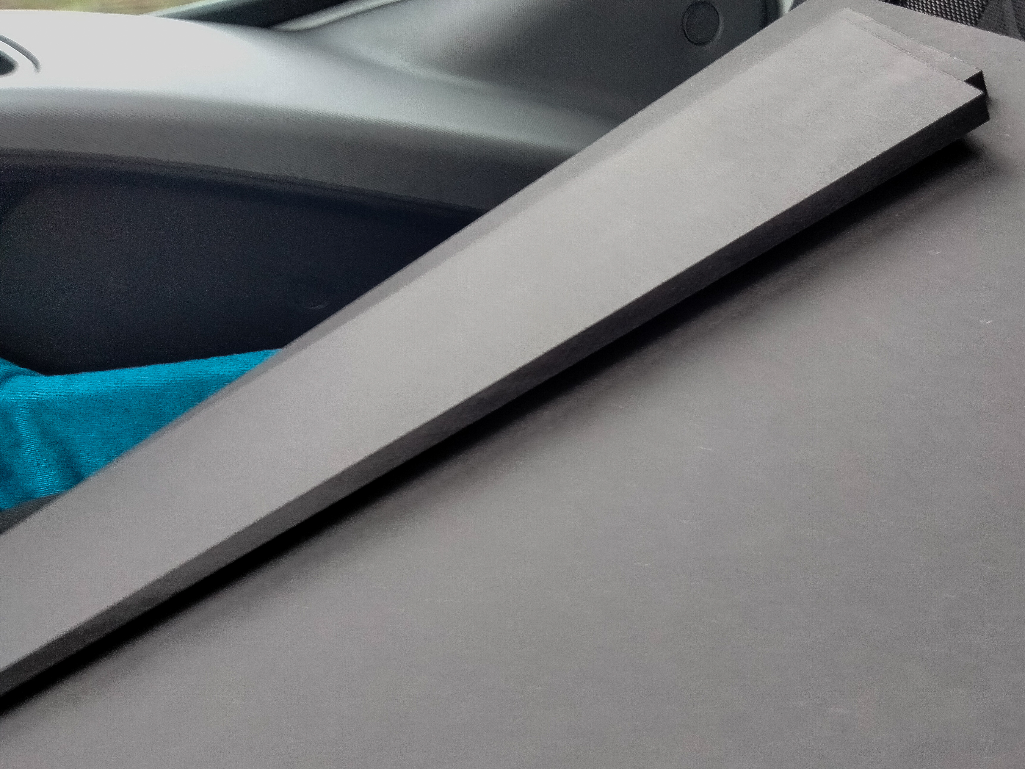

Het begin is gemaakt....
Wil kijken wat ik met 3mm vilt op de baffle kan.
Scheelt een hoop gedoe met frezen, denk ik.
Zijkantjes pasten mooi uit 2 action bamboo snijplankjes.

Alvast even een tip wanneer je deze ook gaat bouwen. Geef bij de poort plankjes ff duidelijk aan wat de breedte is, want bij een materiaal dikte van 9 is het plankie 110 x 111. Ehmmm. Ja...

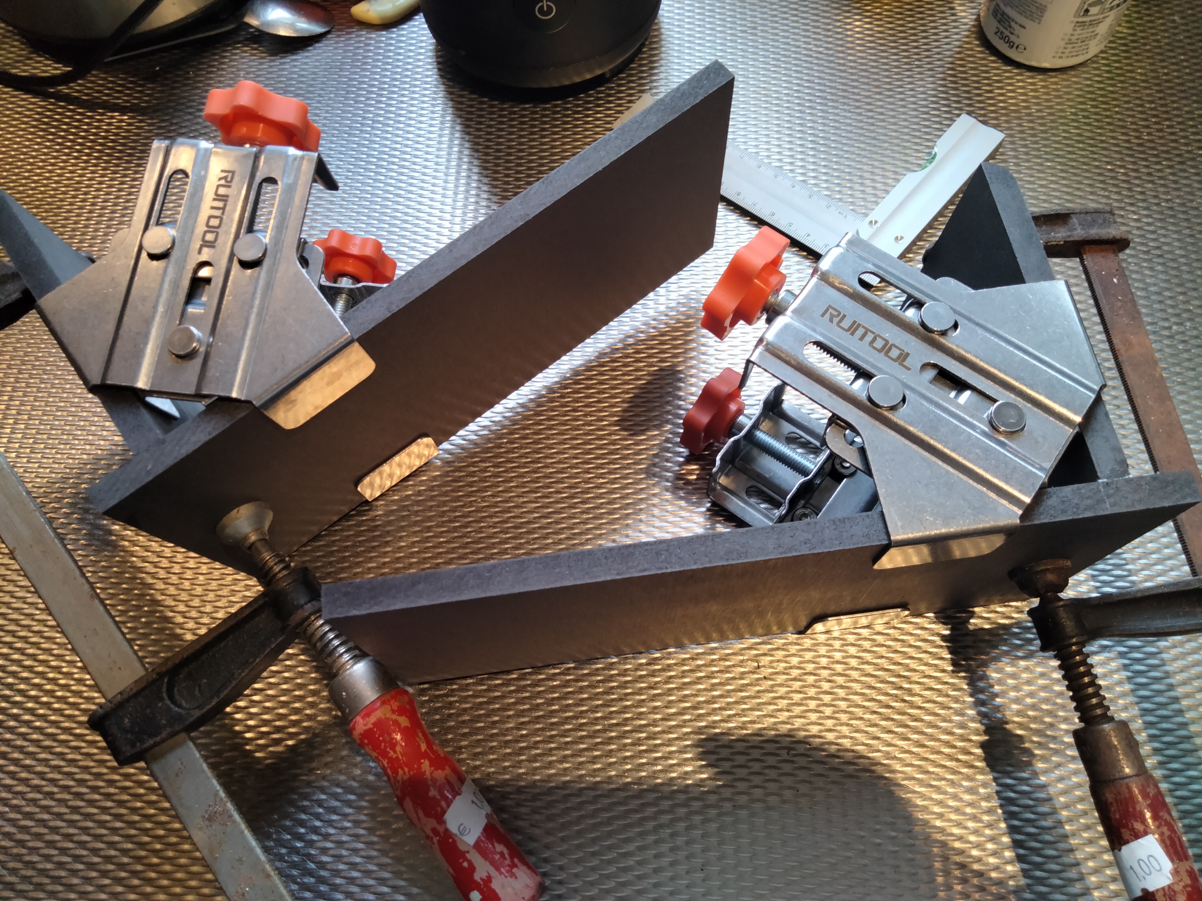

Daar gaat ie....
Op het aanrecht..
Daar komt wel meer lekkers vandaan.

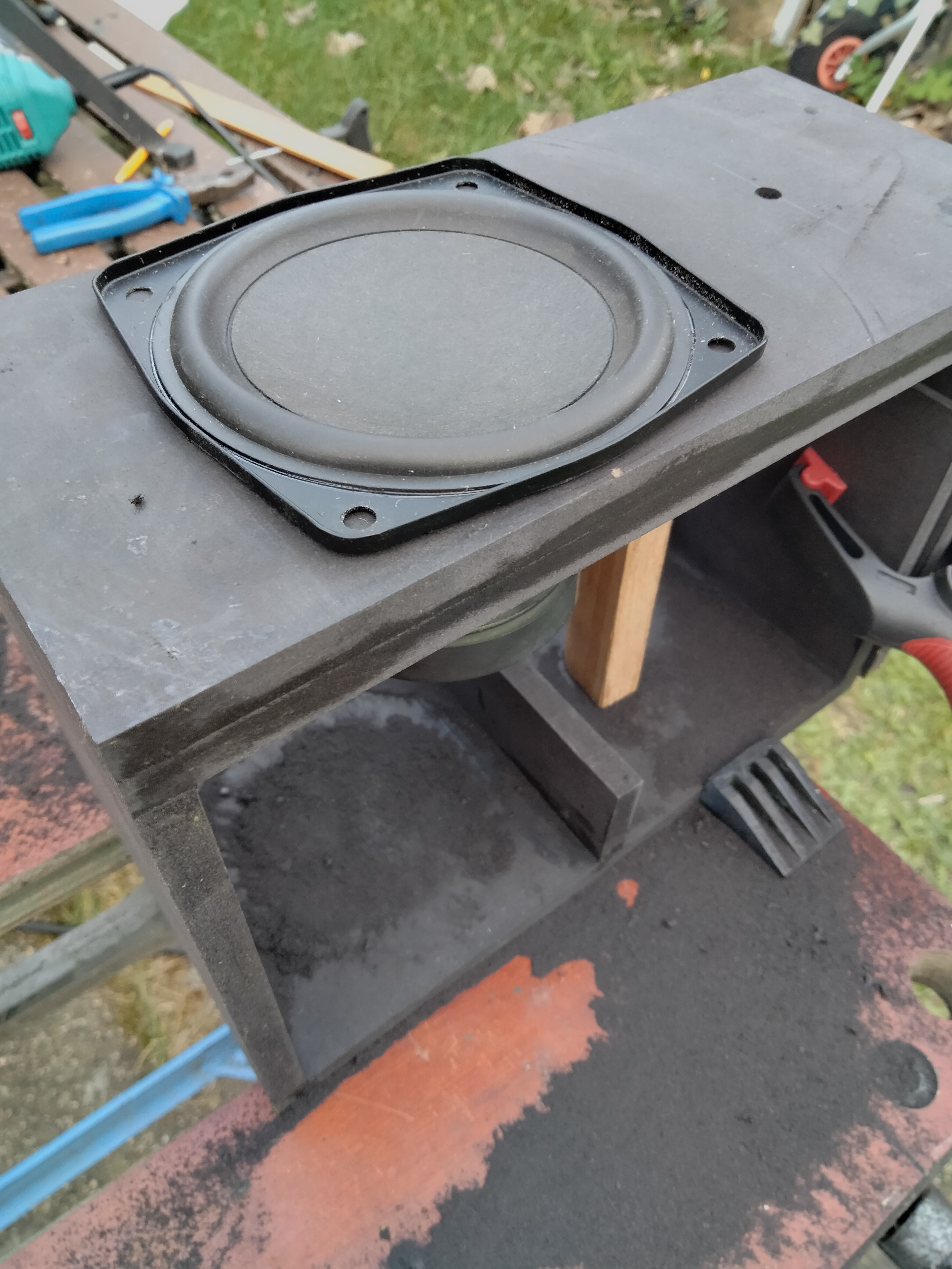

Progressie...
En de filter printjes van Knuisje zullen binnenkort ook wel arriveren.
Dan kan ik verder met de gaten boren voor de luidsprekerterminals.
Wordt tijd dat ik de filter onderdelen en tweeters enz. ga bestellen.
Omdat ik vilt als front overweeg, heb ik de baffle dubbel uitgevoerd. Zo behoudt deze wat sterkte. Binnen frees ik dan wel een afronding.
O ja, en een langere frees met lager aanschaffen. De huidige zijn te kort voor 18mm.

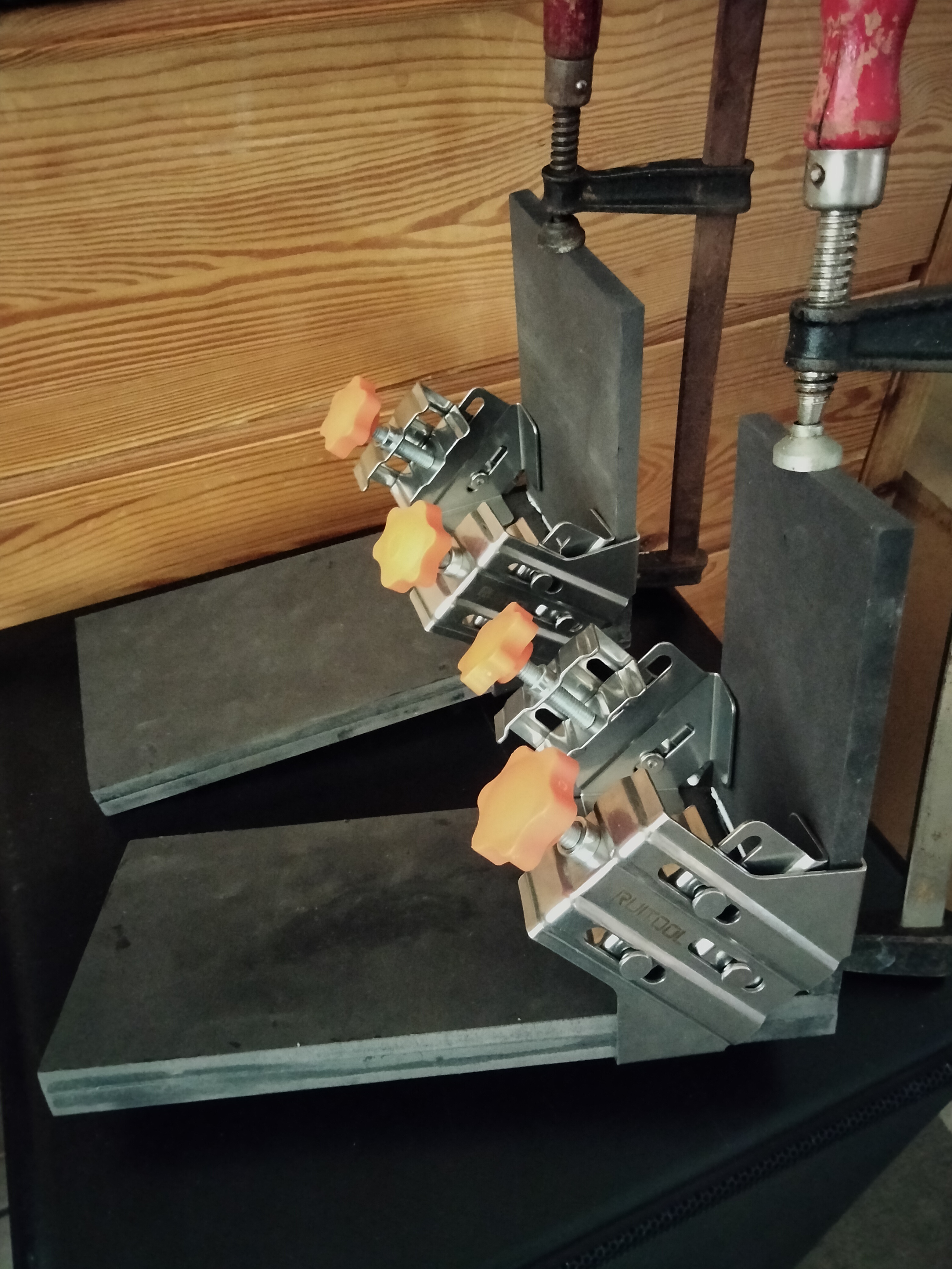

Berichten: 897
Re: Paaskuikens TTS
Bericht door TTS »
Zie er inmiddels wel een beetje uit als een kolenboer....
Maar we vorderen.
