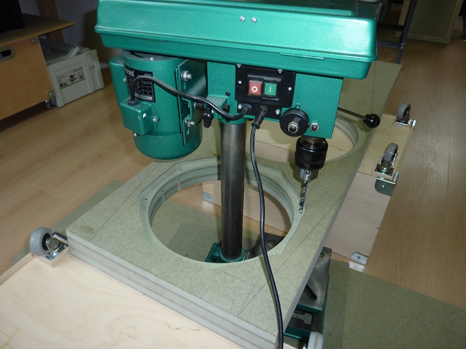

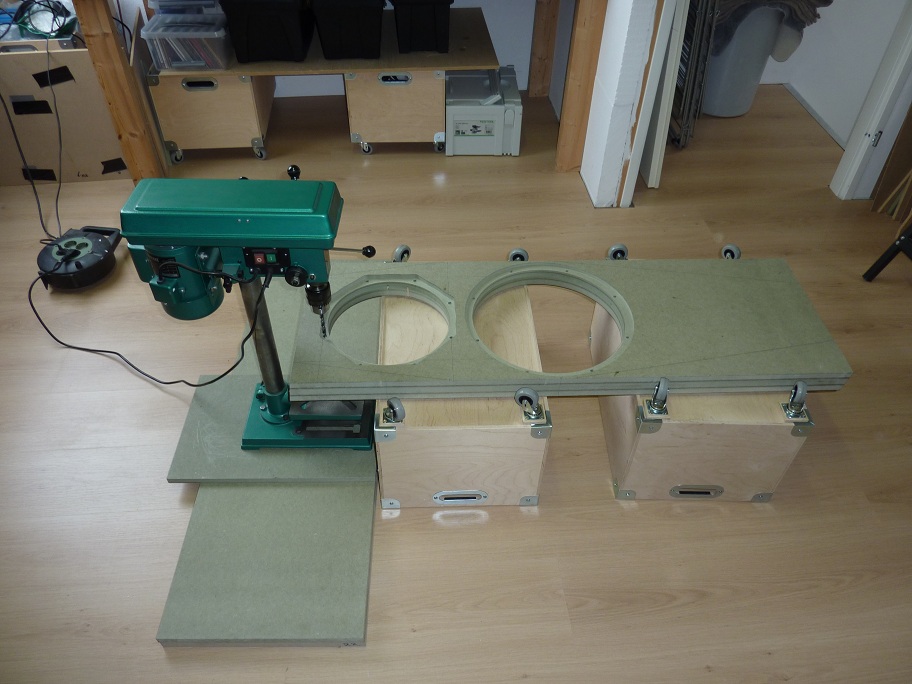

MechanicalAnimal
Berichten: 3260
Locatie: Apeldoorn
Re: (uit de hand) haaks boren -->
even buiten de box gedacht.........hoewel in 1 foto de kolomboor meer in dan buiten de box staat :mrgreen:
Toegegeven...het is niet uit de hand zoals bedoelt in de titel van het topic maar allicht helpt het iemand hier.
Deze kolomboor heb ik jaren geleden verkregen via ruil met een collega: ik had nog een oude spiegelreflex in de lade en hij deed niks met deze boor :D
Zo'n ding kost misschien een paar tientjes op marktplaats en ondanks dat het geen dikke Creusen is, werkt dit echt supergoed als je nauwkeurig wat gaten loodrecht wilt boren. Bied genoeg precies voor in elk geval alles wat ik wil en kan. Ook in metaal gaten voorboren voor schroefdraad tappen.

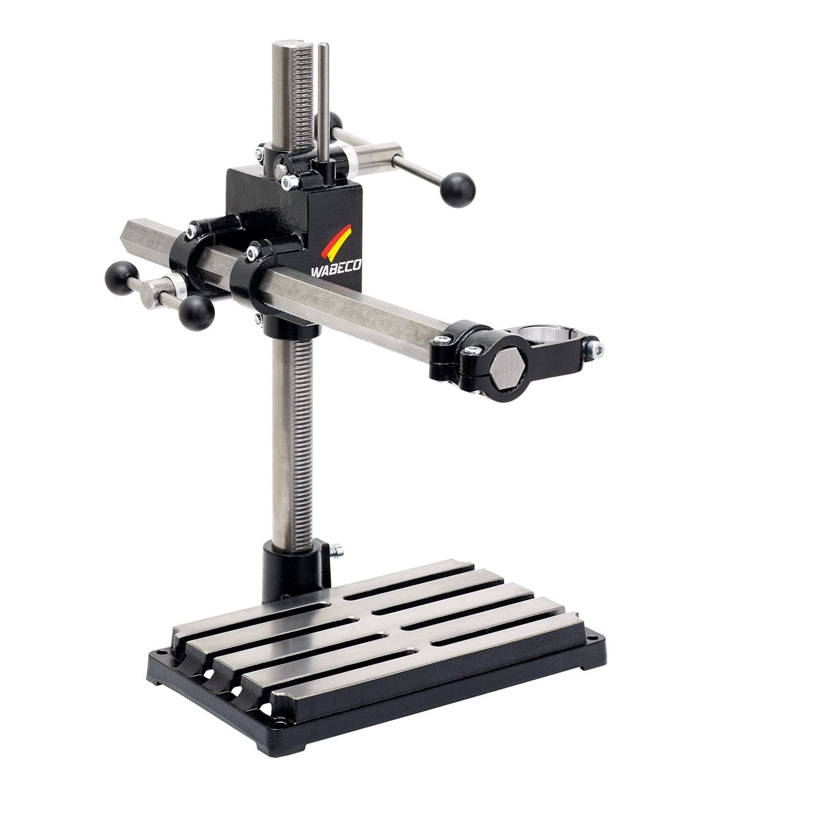

Voor een grote uitlading zijn deze boorstandaards heel fijn:
https://www.wabeco-remscheid.de/ubersic ... YyODY3MzQx
Heb deze al jaren en is zijn geld dubbel en dwars waard. Zijn er in verschillende maten en op de zeskantige as kun je de boormachine met vaste hoeken van 15 graden instellen. Kan handig zijn als je schuine kantjes wilt frezen. Boren blijft verticaal.

Berichten: 36750

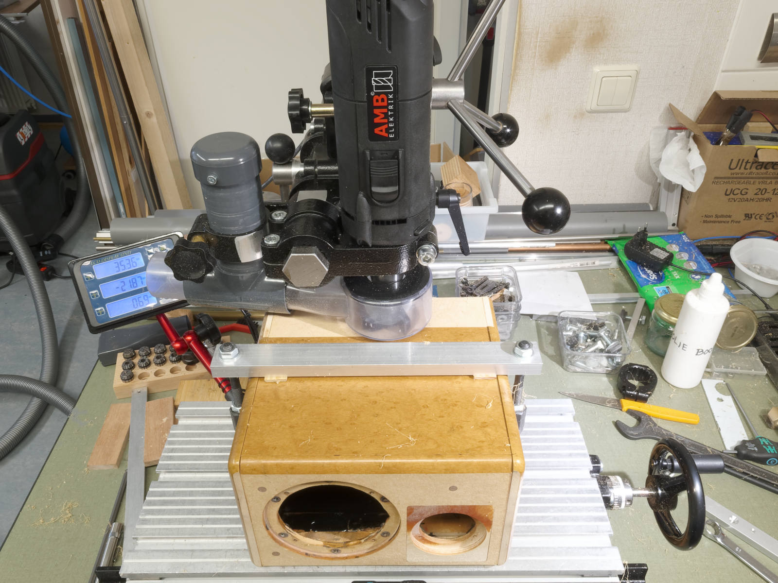

Je kunt direct bij Wabeco in Duitsland bestellen hoor :D Alle onderdelen zijn los te krijgen, dus je kunt het later nog geheel naar je hand zetten. Veel van wat HBM aan los China werkplaatsspul verkoopt hebben zij ook, maar dan net wat goedkoper. 'Tis echt een snoepwinkeltje voor de serieuze hobbyist. Als je deze standaards qua prijs vergelijkt met Wolfcraft standaards valt het eigenlijk wel mee. Je hebt er gewoon 10x meer aan!
Zelf heb ik er een AMB freesmotor bij en een X-Y tafeltje met digitale uitlezing. Het is allemaal geen echt profi spul maar het maakt hobbyen op profi niveau in je eigen schuurtje wel heel betaalbaar en de schuur puilt niet zo uit dat je er zelf niet meer bij past :mrgreen:
