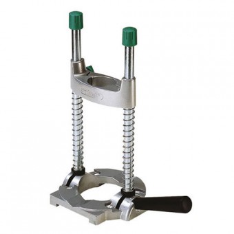

Ze bedoelen daar "uitboren" denk ik. Eigenlijk is er maar eentje die goed mobiel werkt. Maar daarvoor heb je wel een 43mm vatting op de machine nodig:

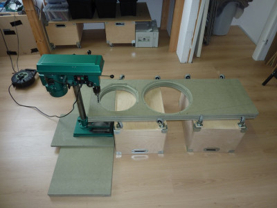

even buiten de box gedacht.........hoewel in 1 foto de kolomboor meer in dan buiten de box staat :mrgreen:
Toegegeven...het is niet uit de hand zoals bedoelt in de titel van het topic maar allicht helpt het iemand hier.
Deze kolomboor heb ik jaren geleden verkregen via ruil met een collega: ik had nog een oude spiegelreflex in de lade en hij deed niks met deze boor :D
Zo'n ding kost misschien een paar tientjes op marktplaats en ondanks dat het geen dikke Creusen is, werkt dit echt supergoed als je nauwkeurig wat gaten loodrecht wilt boren. Bied genoeg precies voor in elk geval alles wat ik wil en kan. Ook in metaal gaten voorboren voor schroefdraad tappen.
Re: (uit de hand) haaks boren -->
Voor een grote uitlading zijn deze boorstandaards heel fijn:
https://www.wabeco-remscheid.de/ubersic ... YyODY3MzQx
Heb deze al jaren en is zijn geld dubbel en dwars waard. Zijn er in verschillende maten en op de zeskantige as kun je de boormachine met vaste hoeken van 15 graden instellen. Kan handig zijn als je schuine kantjes wilt frezen. Boren blijft verticaal.
