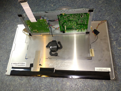

Het stalen kastje met de elektronica heeft al rubbers op de hoeken. Het lijkt wel alsof hij ervoor gemaakt is. Om de rammels weg te krijgen, zit er rondom het paneel acrylaatkit en hier en daar schuimtape.

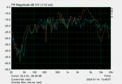

Meting zonder gate:
Bruikbaar vanaf 60 Hz, wie had dat gedacht. Zo laag laat ik hem niet gaan, want dan trilt het bureau mee. Het volume is vergelijkbaar met de oorspronkelijke luidsprekers en dat is niet hard. Met equalizer (Equalizer APO) klinkt het nog verrassend goed. Geen Hi-Fi, wel ruim voldoende voor YouTube. En een opgeruimd bureau.
