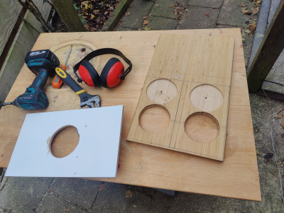

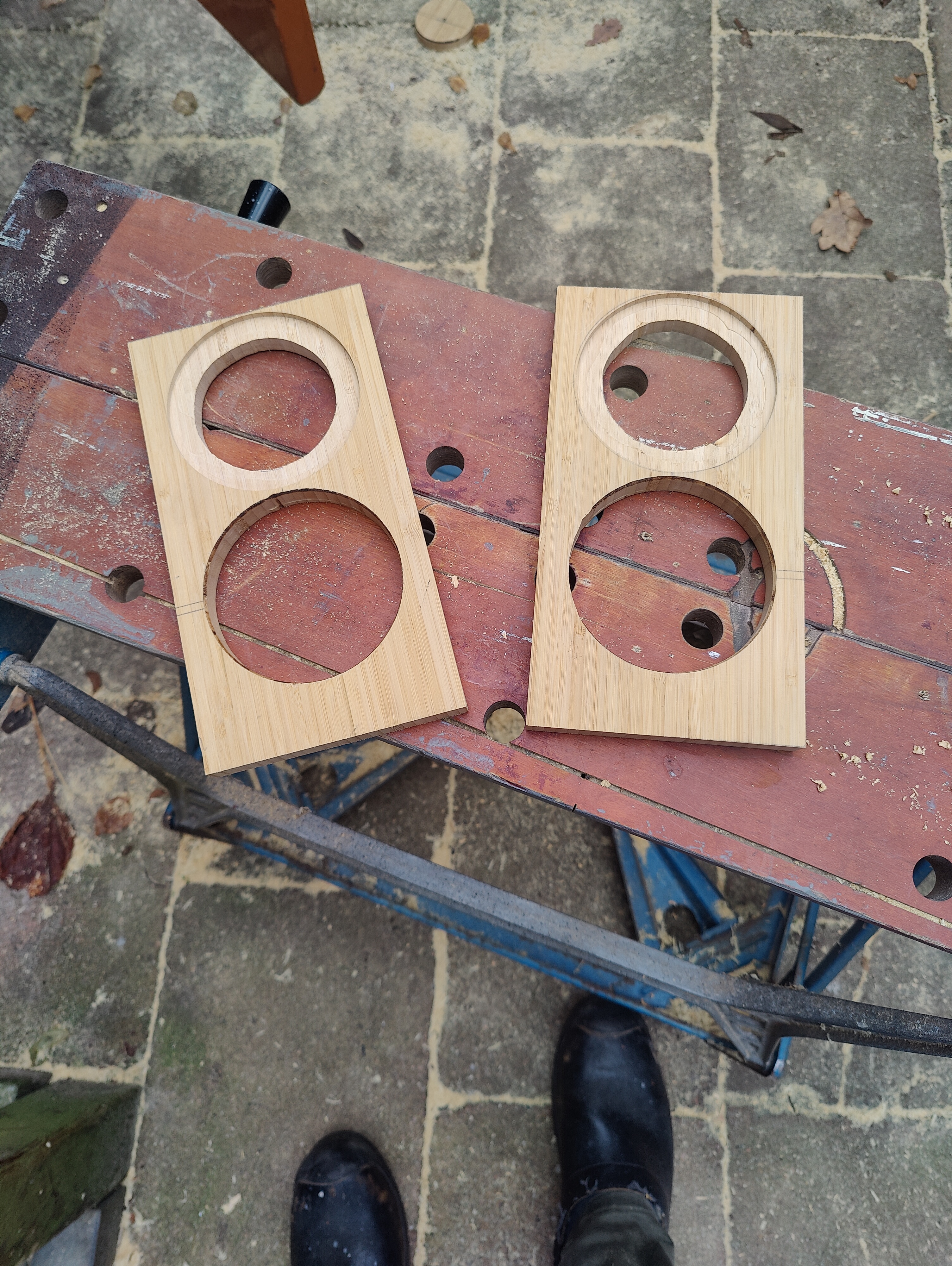

Ik wil de frontjes "old school" binnen de wandjes laten vallen. Dat is alleen best een uitdaging, want de uitsparing voor de tweeter komt zo gevaarlijk dicht bij de rand.
Dus eerst de uitsparingen infrezen, daarna pas de frontjes uitzagen en op maat frezen. Is goed gelukt.
Uitsparingen:
Frontjes op maat:

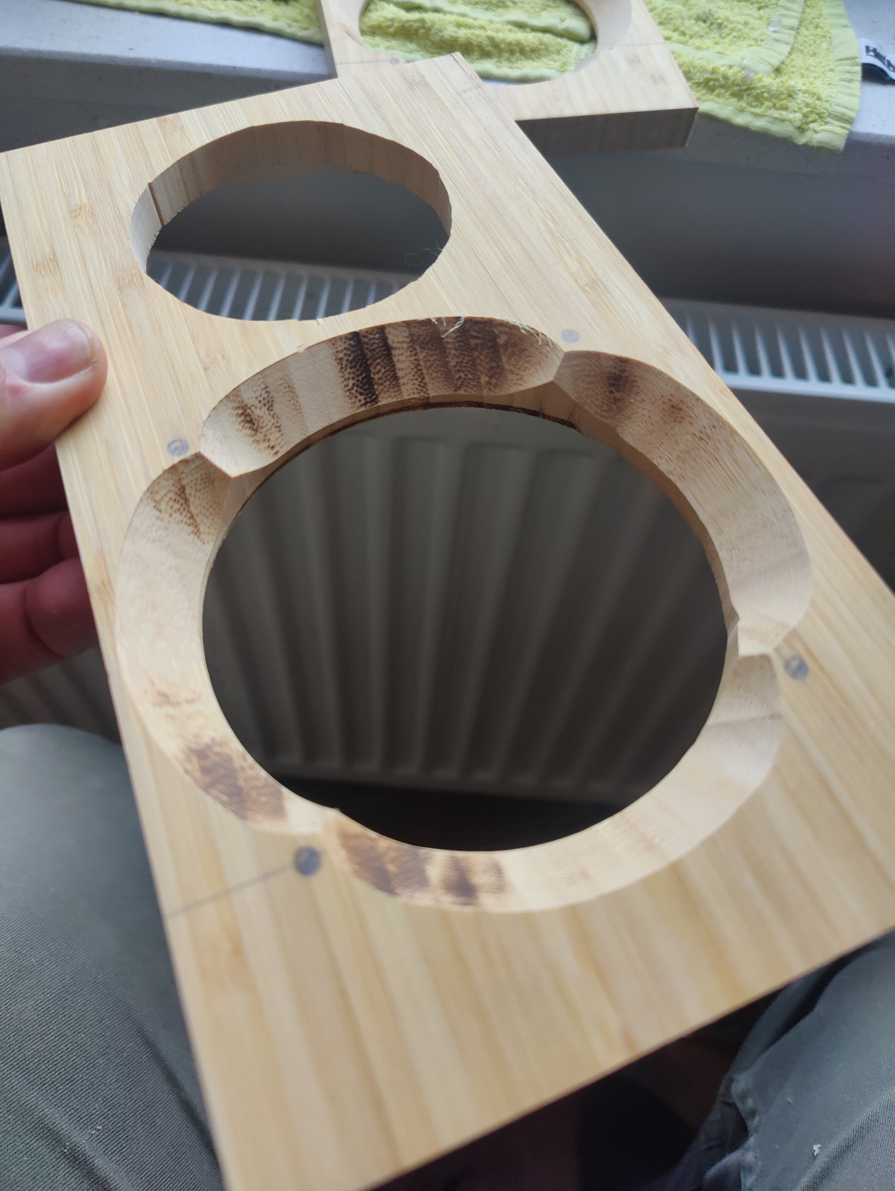

Ademruimte voor de woofertjes:
En het past!

Re: Slaapkamerluidsprekers - Paul Carmody Speedster
tigradekat schreef: zo 03 dec 2023, 16:03

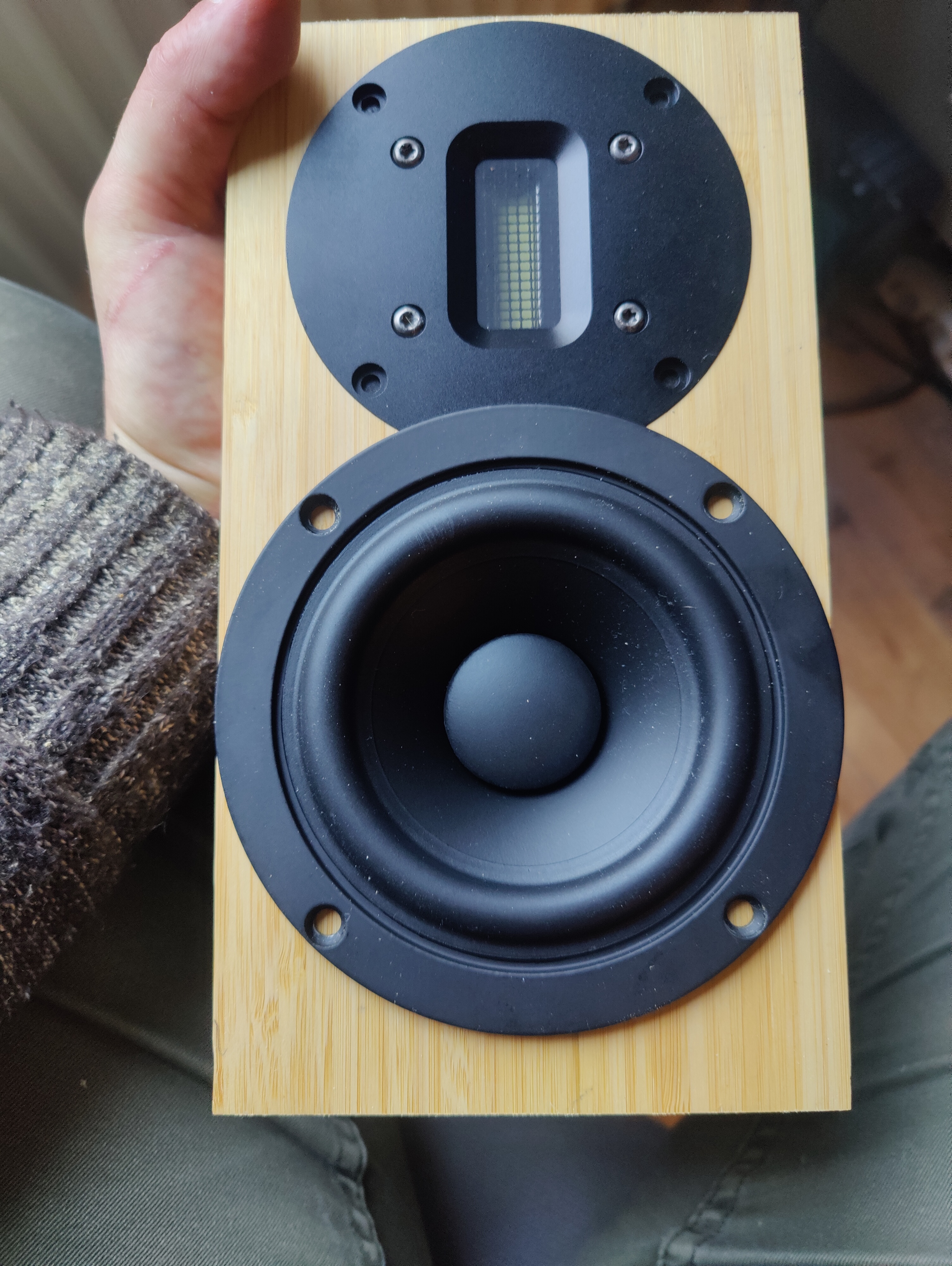

Je zou bijna de baffle omkeren om het woofertje erachter te monteren. :)
jvenema
Berichten: 1443
Bericht door jvenema »
Bijna ja, denk dat met het wat naar voren plaatsen van de woofer t.o.v. de tweeter de time alignment bij de cross over frequentie wat beter uitkomt.
Ja, maar of je er veel mee wint? Of überhaupt nodig is? De ribbon ligt al vrij diep achter het front t.o.v. een dometweeter.
Wordt netjes zo Foppe!

Pjotr schreef: zo 03 dec 2023, 17:44
Dank je Peter!
Het zal allemaal niet superveel schelen denk ik, er zijn zat mensen die de woofer wat verder naar beneden plaatsen en verzinken. Maar ik volg het originele ontwerp, ook omdat ik het zo juist wel leuk vind smoelen :)
Ik ga deze speakers vooral near field beluisteren, en dan is het fijn dat de individuele drivers zo dicht mogelijk bij elkaar zitten.

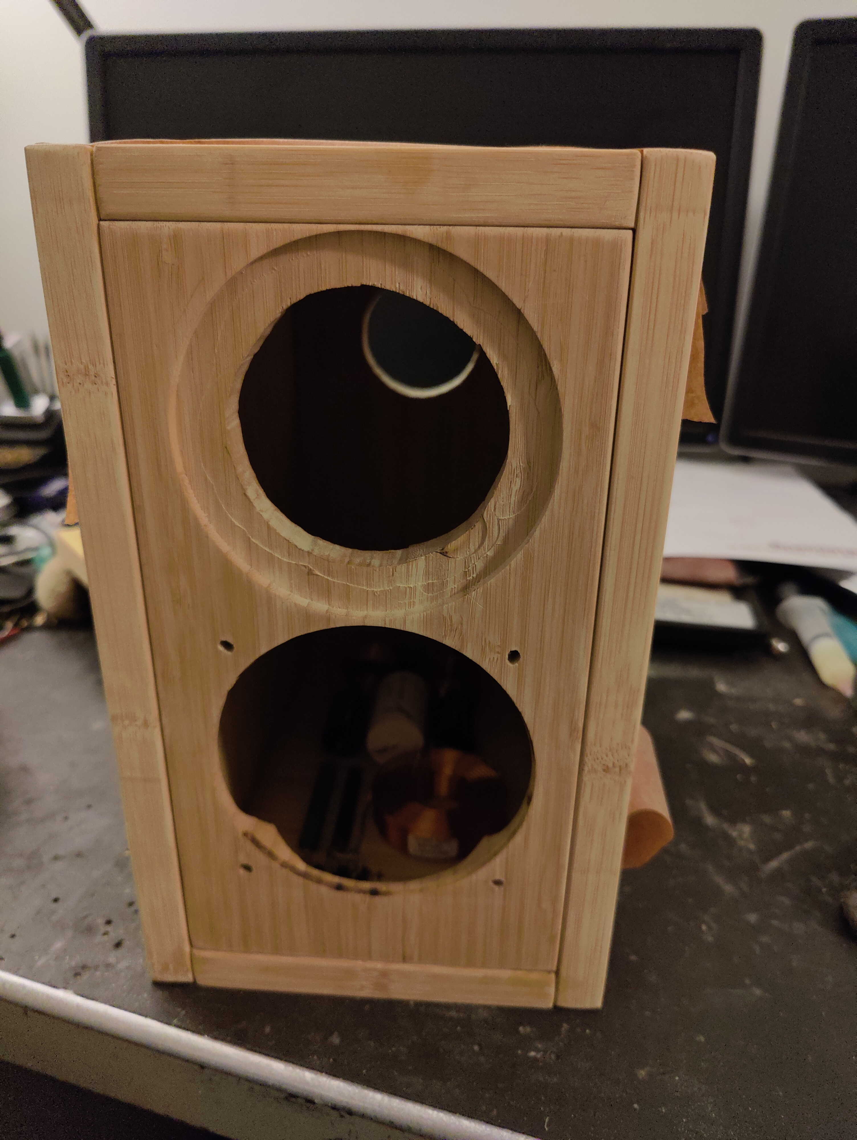

Weer wat verder:
Proefpassen:

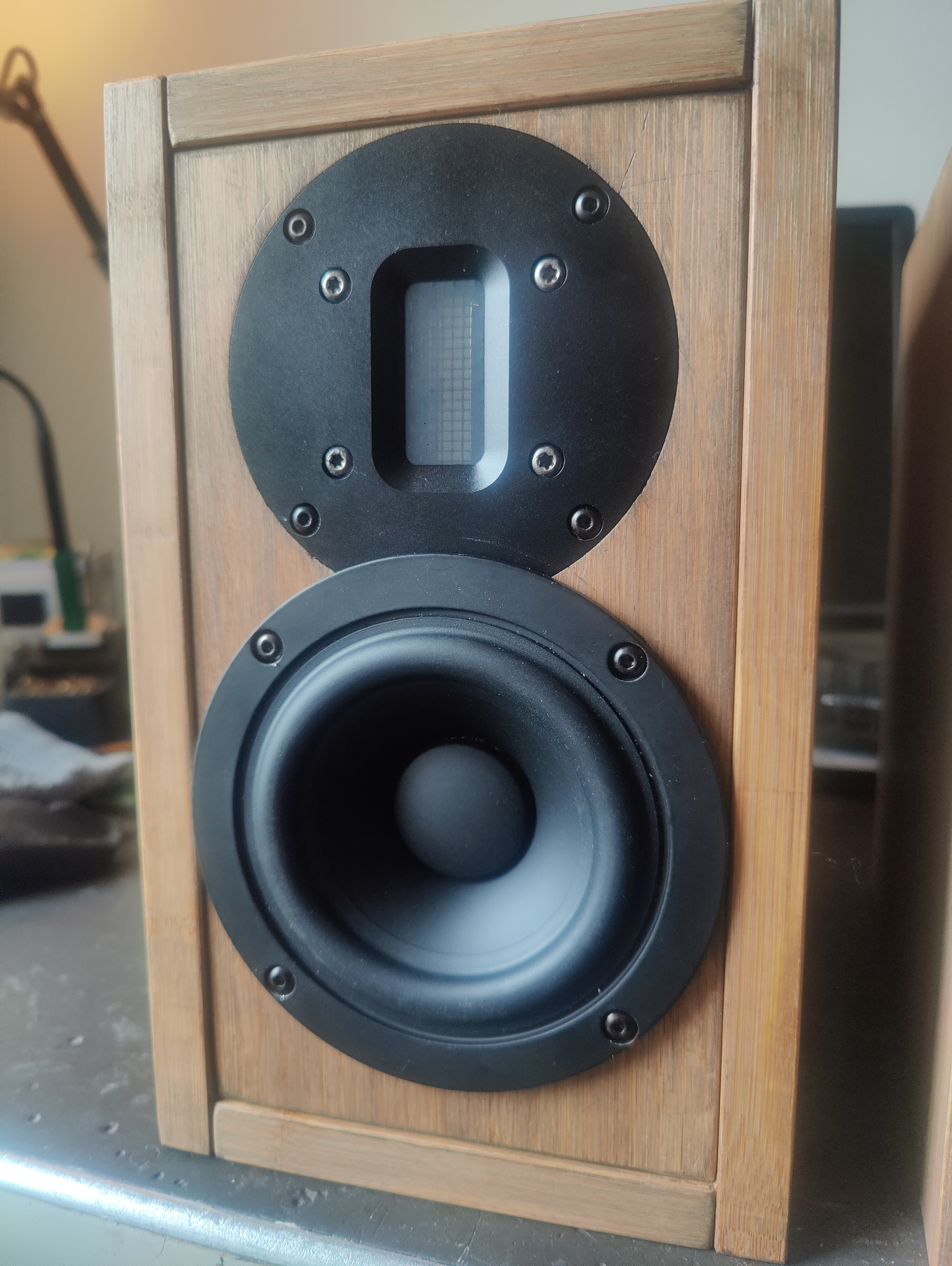

Ze zijn klaar! :yeah:

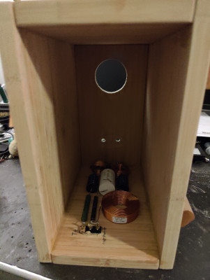

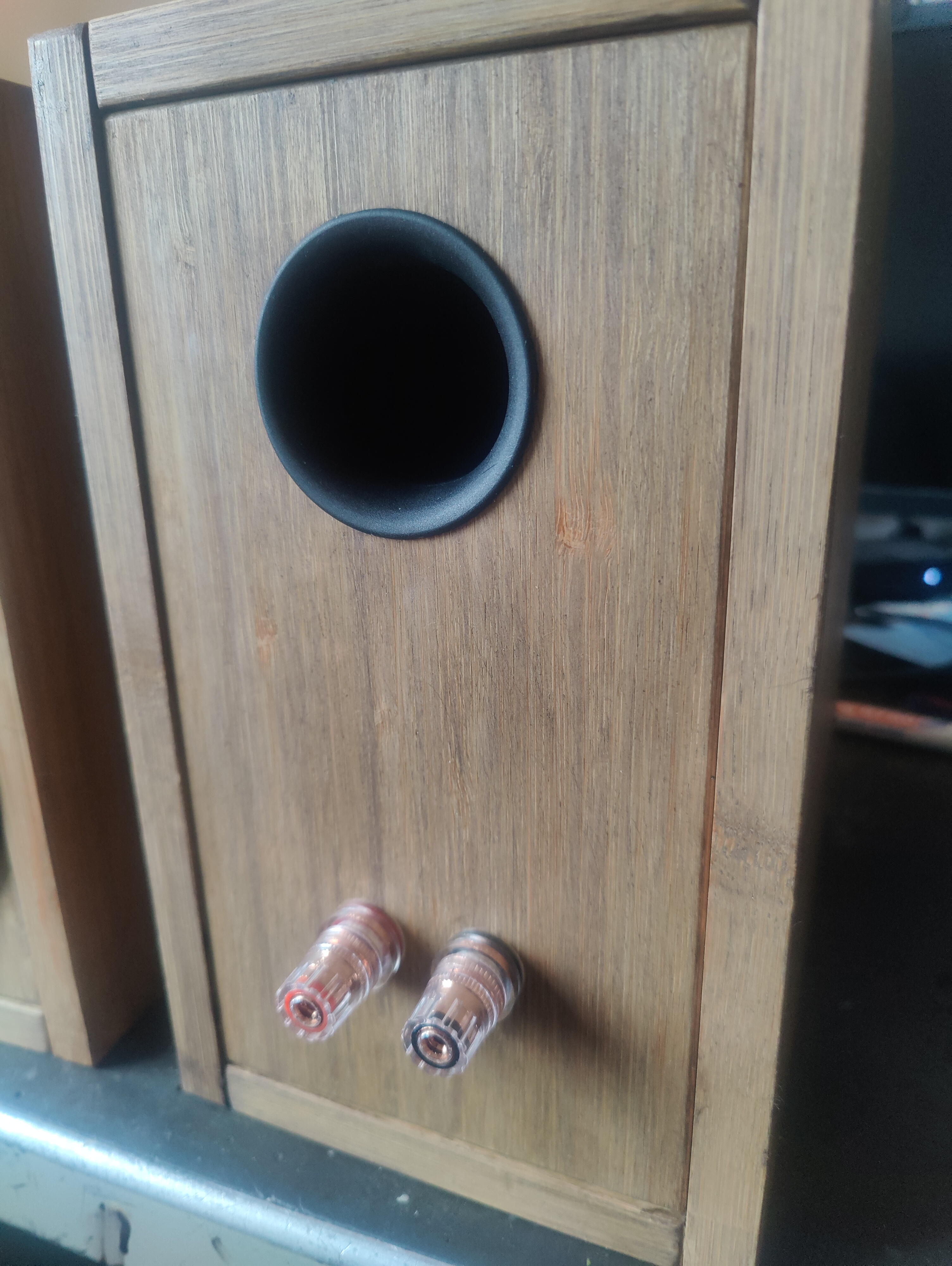

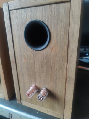

Dit was voor mij de eerste keer dat ik alle houtdelen zelf gezaagd heb, en het is me goed meegevallen hoe maatvast ik in staat was te werken met decoupeerzaag en frees als gereedschap. Kwestie van per maat één plank heel nauwkeurig zagen en haaks frezen, en dan met kopieer frees vermenigvuldigen :) Oh, en bamboe is echt fijn om mee te werken, het verspaant heel mooi. Wel uitkijken bij het frezen in de lengterichting van de vezels, het splintert dan makkelijk.

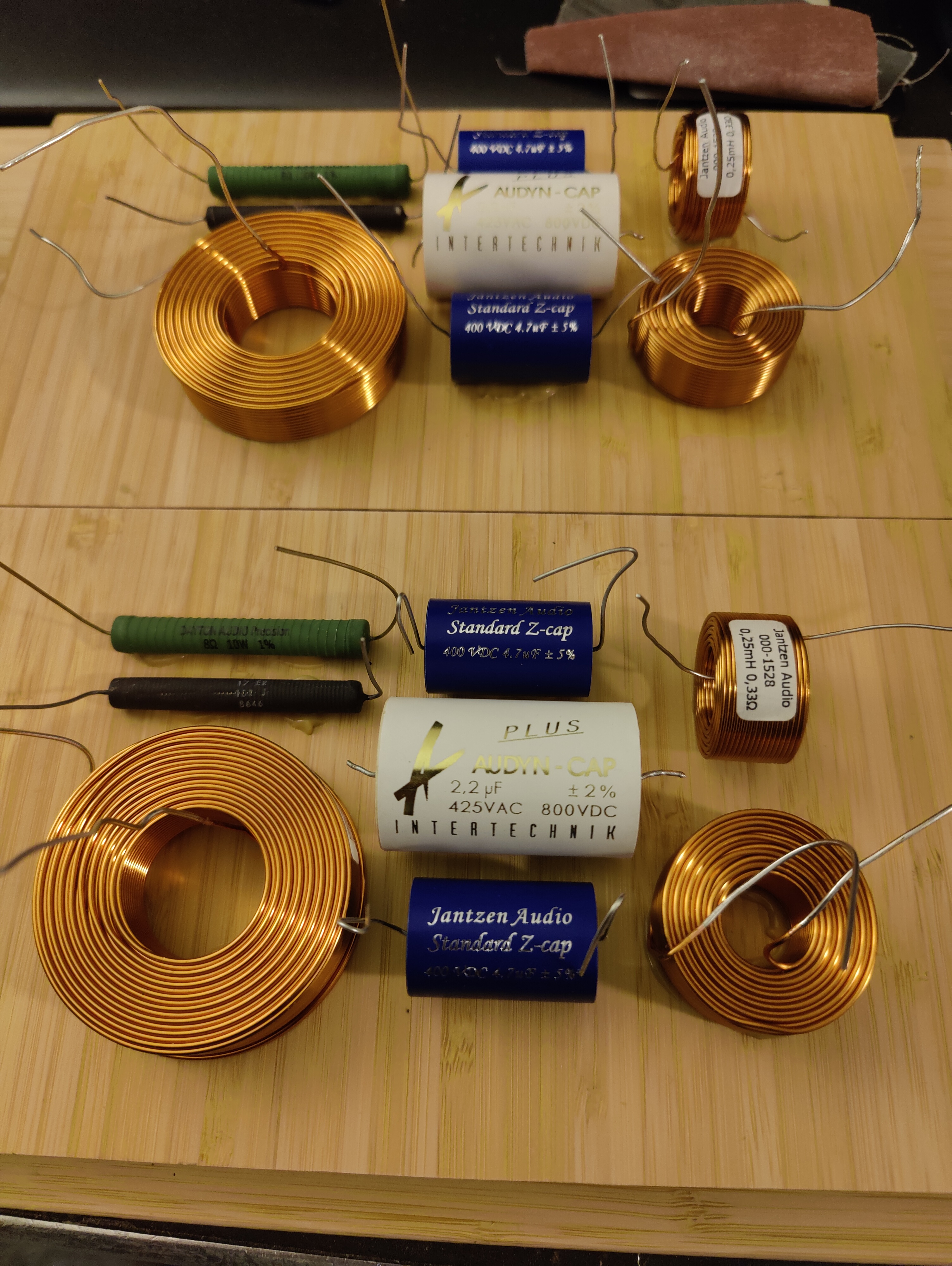

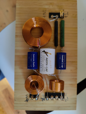

Qua uiterlijk ging ik voor een vintage look, en heb Osmo hardwax olie "Terra" gebruikt voor de afwerking. Verder de randen wat rond geschuurd voor het verlijmen, en de front en achterpaneel iets verzonken. Het filter heb ik gewoon op de bodem geplakt, daar ga ik toch niet meer aan fröbelen. Ik had nog een mooie Audyn Cap + met de juiste waarde liggen voor de tweeter, dus dat was mooi meegenomen.
Als we het over de klank hebben: ik heb ze gisteravond in de woonkamer aangesloten op mijn ZBA CA, en ik word erg blij van wat ik hoor. De drivers zijn mooi geïntegreerd in dit ontwerp. Het geluid is mooi open, maar niet "in your face". De laagweergave is echt idioot volwassen. Ik denk dat het ook meespeelt dat er in je hoofd wat gebeurt als je echt laag uit zulke kleine speakertjes hoort komen, je hebt zoiets van klopt dit wel?
Dat maakt het erg leuk om naar te luisteren moet ik zeggen. En de bas is ook nog eens mooi doortekend, zeker geen "one note wonder'.
Ik vrees wel dat de laagweergave wat veel word als ik ze dichter tegen een muur aan zet, het plan is ze als computermonitor te gebruiken. We gaan het beleven.

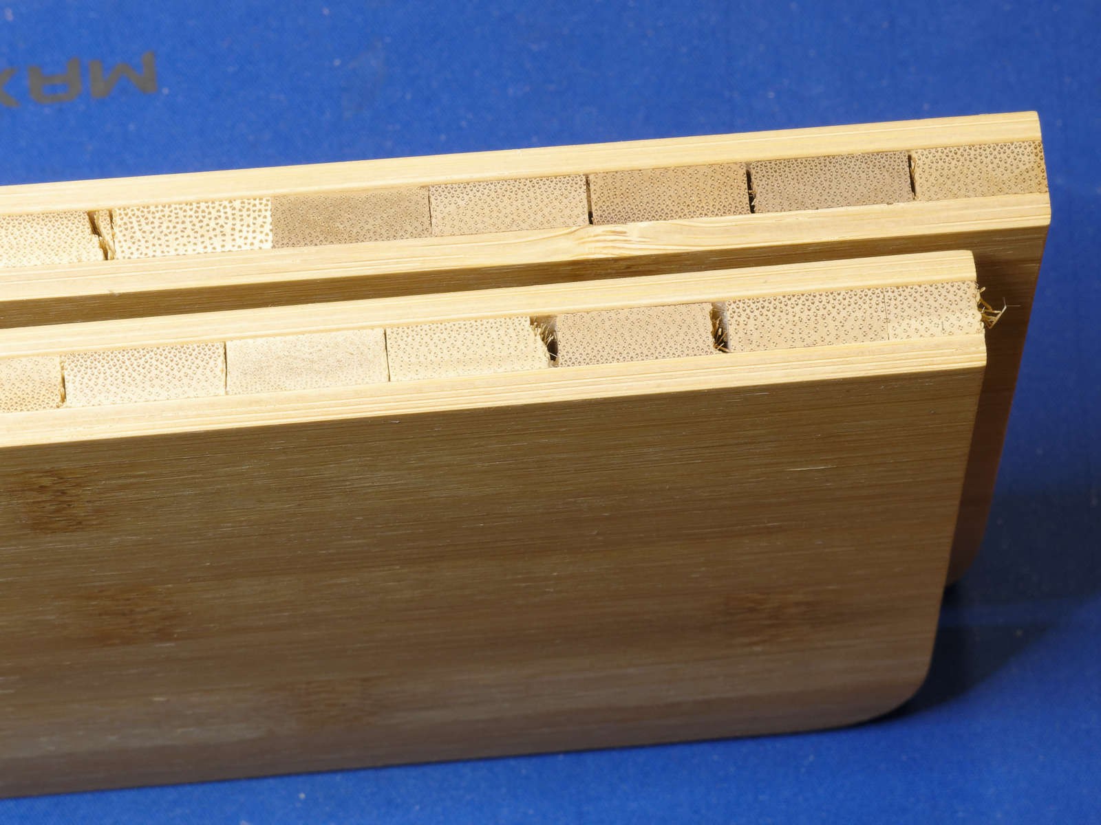

Al is beuken wel een houtsoort die enorm werkt en voor massieve kasten minder geschikt. Dat doet bamboe veel minder.

Not!
Als je daar je plankjes koopt kom je voor een niet zo leuke verrassing:
Deze zijn van Xenos. Is vooral minder als je de speakers in gaat frezen. Die van IKEA zijn wel prima. Die zijn verticaal verlijmd zonder luchtinsluiting. En even duur.

Mm de laatste keer dat ik bij xenos iets kocht, zo'n 6 weken terug, waren dat gewoon massieve plankjes.
Blijkbaar zijn er verschillende.
