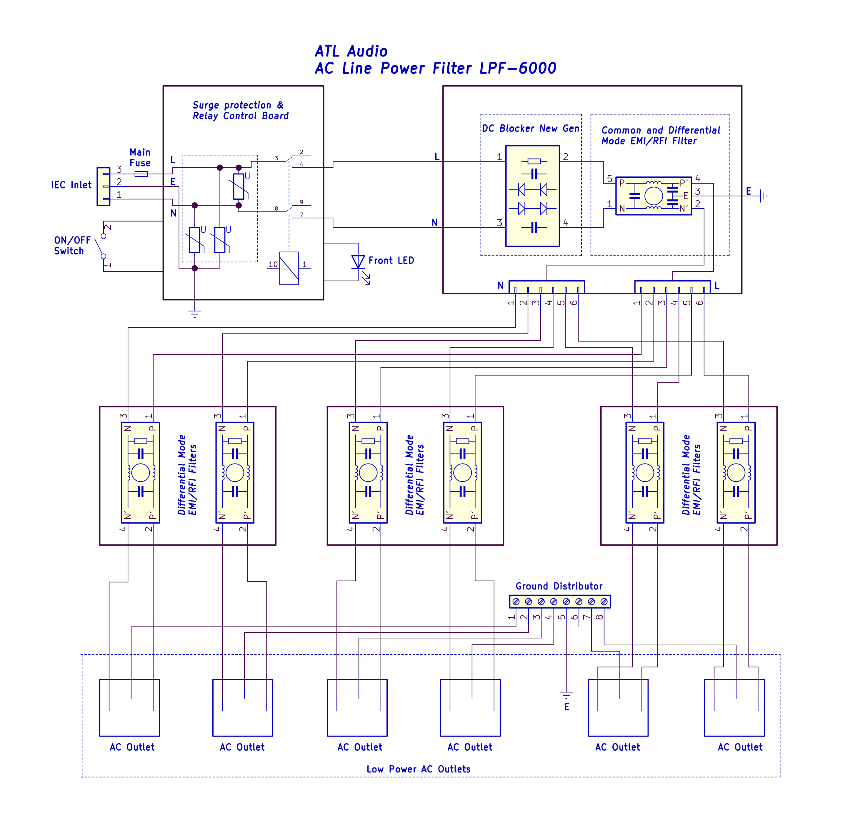

Wie kent deze 'tent'?
https://www.atlhifi.com/shop/fully-asse ... -high-end/
Wat vinden jullie van het gebodene?

Vhond schreef: ma 11 dec 2023, 12:58
Ik heb er een DC Blocker gekocht ivb het brommen van de trafo’s
Is voor 90% weg nu ;-)

Zitten er nou plakken loodbitumen in die kast geplakt ?
Mag dat dat wel wel van de Kema Keur, of welke instantie dat tegenwoordig mag zijn ?

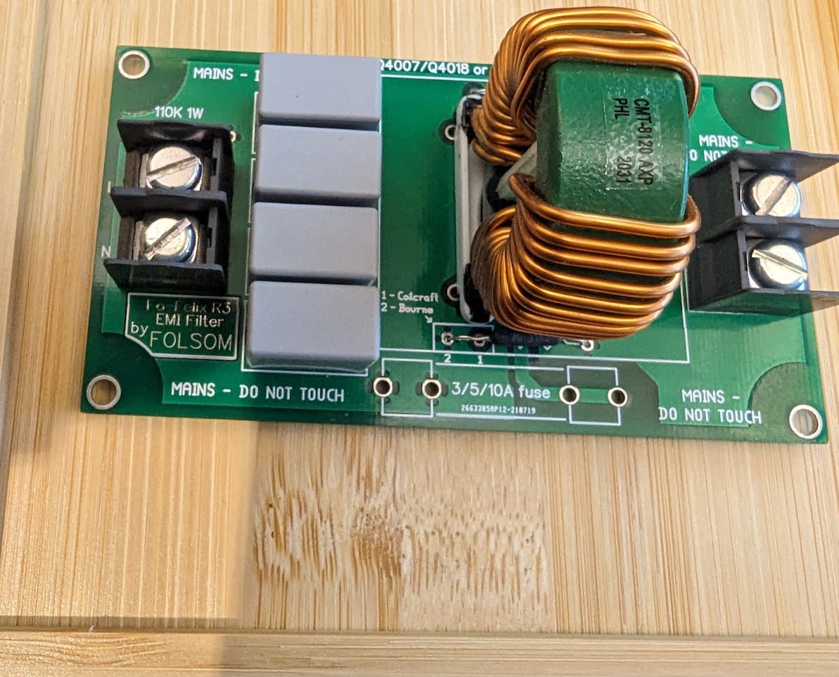

Zou gaan voor zelfbouw met de GroupBuy van het fo-felix filter. Ook niet goedkoop als je eenmaal alles in huis hebt... En kan maanden duren voordat er weer 1 is.
https://www.diyaudio.com/community/thre ... er.400987/
13 dollar per printje (met die connectoren er bij) en dan iets van 20 dollar verzendkosten destijds. 10tje per choke.
Die coilcraft versies (common mode en differential mode in 1) vond ik destijds moeilijk aan te schaffen...en heb ik voor die groene common mode choke (Bourns) gekozen die je ook in dat gelinkte apparaat ziet.

ray5150 schreef: ma 11 dec 2023, 15:52
Waarschijnlijk voor externe afscherming

Bas Horneman schreef: di 12 dec 2023, 13:00
Interessant

Bericht door Bas Horneman »
Bitumen scherm niet af. Is eerder om het zwaarder te laten voelen... en om eventuele vibraties te dempen...maar vibraties dempen in een netfilter zet geen zoden aan de dijk wat mij betreft.
Vhond
Berichten: 216
Lid geworden op: di 23 apr 2013, 19:01
Re: Netfilter bouwen
Bericht door Vhond »
Het is natuurlijk geen faraday, maar schermt het helemaal niks af??
