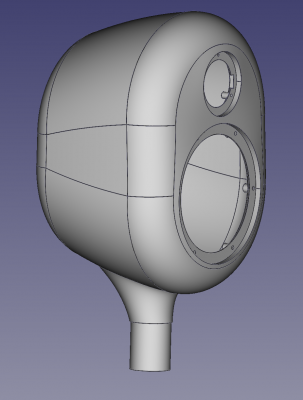

Ik zal eerst proberen uit te leggen wat ik wil bereiken. Voor mijn (nog af te maken) actieve luidsprekers wil ik graag de NC122MP Hypex mains powered versterkers inbouwen. De versterkers worden aangestuurd door de MiniDSP Flex Balanced. De bedoeling is dat de XLR aansluitingen netjes aan de achterkant van de luidspreker komt te zitten, met wat led-indicaties en schakelaars voor aan/uit en mute etc.

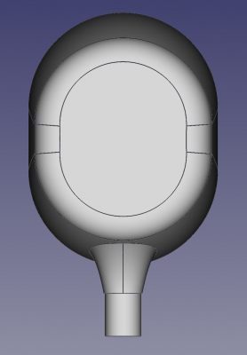

Zo komen de luidsprekers er uit te zien. Ik kan de achterkant nog aanpassen natuurlijk mocht ik ruimte tekort komen. Tegen de achterplaat komt de Hypex module en de PCB met de XLR connectoren etc.

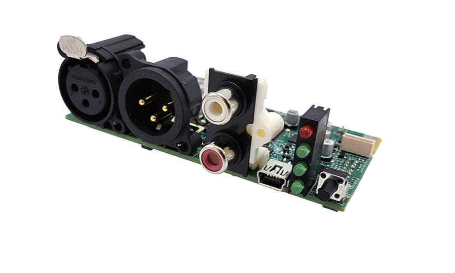

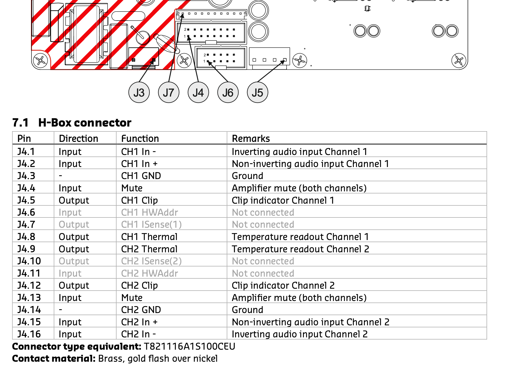

Op de Hypex module zijn twee h-box connectoren die aan de PCB verbonden moeten worden. Dit komt uit de documentatie van Hypex:
Lijkt me nuttige informatie voor het schema. De xlr aansluitingen zijn simpel, maar voor sommige andere functies weet ik nog niet goed hoe ik die aan moet sturen, zoals de 'PS Enable' en de 'AMP Enable'. Is dit een kwestie van via een schakelaar aan de ground hangen?

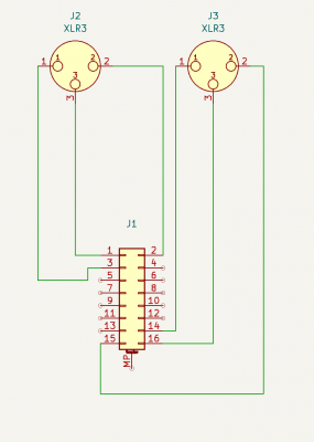

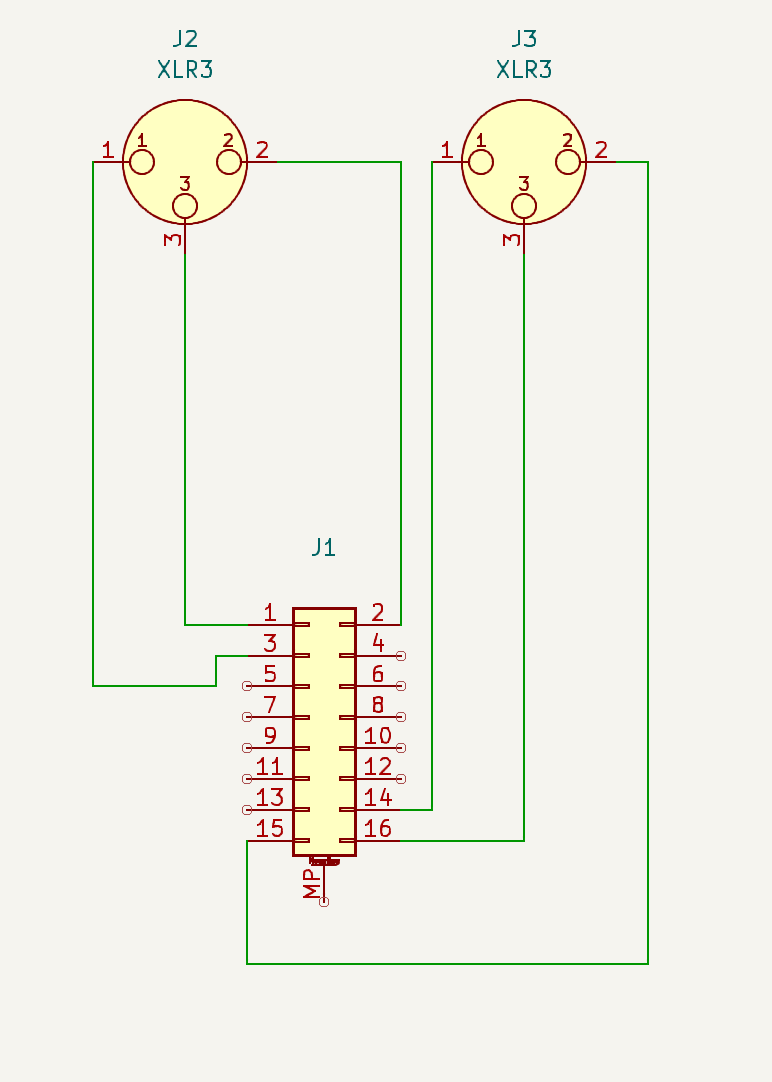

Voor de XLR aansluitingen heb ik het volgende schema gemaakt in KiCAD:
Ik ga de rest van het schema proberen te maken. Pas als dit helemaal klaar is ga ik me maar eens in de PCB design verdiepen.

Kijk al begonnen zie ik.
Het begin is er en ja zo simpel kan het zijn soms.
Het is dan nu zaak om de benodigde aansluitingen in kaart te brengen. Daar heb je al een start mee gemaakt met de data sheet.

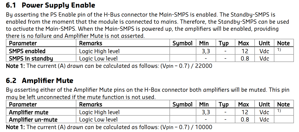

De data sheet zegt daar dit over. Het bord heeft dus een eigenvoeding dat gebruikt kan worden voor het in en uitschakelen en de mute.
Nu is het wel aan te bevelen om deze module netjes in te schakelen en daarna pas de mute uit te zetten.

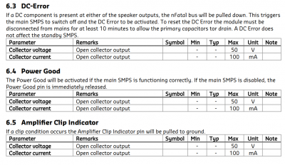

Voor de Leds geld het volgende die worden aangestuurd met een open collector. Hier zie je hoe dat werkt en hoe de led dan aangesloten kan worden.

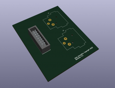

Ik heb een basis opzetje gemaakt met de T821116A1S100CEU H-box connector die Hypex opgeeft in de datasheet. Deze heb ik weten de importeren in een nieuwe component-library. Ik heb er de XLR connectoren op het board bijgezet en alles met elkaar verbonden via de backlayer (zie je dus niet op t screenshot).
Als ik de 3D viewer aanzet dan zie ik wel dat er iets op de PCB, maar niet de componenten zelf (de hbox connector en de xlr connectoren zelf).
Moet ik daar iets voor configureren in KiCad? Met de standaard 2 x 8 pin connector kreeg ik wel gelijk de pinnen zelf op het board te zien.

3D: moet je zelf toevoegen als dat er niet is idd
footprint: altijd checken (en dubbel tsjekken) met het datasheet, de libraries kan je niet 100% op vetrouwen
Re: Hypex NC122MP connector PCB - eerste ervaring met KiCAD
Dat viel reuze mee inderdaad. Het 3D model klopt niet 100% (de uitsparing in het midden mist), maar is niet zo'n ramp, zolang het fysieke model maar klopt natuurlijk:

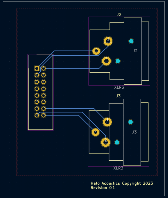

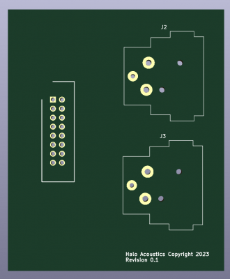

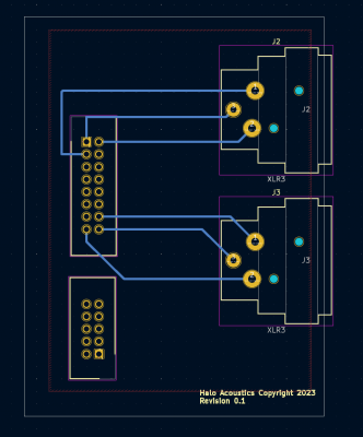

De spoortjes zitten zo dicht bij de pad's van de boxheader dat er zo goed als een sluiting ontstaat.
Spoortjes zijn ook wel vrij smal in mijn optiek.
Lijkt me ook verstandig om de XLR's naar de rand op te schuiven.

Had ik inderdaad gezien Ray. De leercurve is nogal steil, maar het is wel erg leuk om te doen. Hier een update.

PCB's ontwerpen is ook erg leuk. ook ik heb er jaren over gedaan om het een beetje te leren.
Maar ik zie nog een probleem, jij hebt eigenlijk XLR symbolen nodig waarmee je connector haaks op de PCB zet,
geen idee of die in Kicad zitten. anders word het zelf maken. en zal je ook chassisdelen voor PCB montage met de pinnen aan de achterzijde moeten hebben.
Zoals je het nu hebt gedaan zul de de Hypex liggend moeten uitvoeren, gaat niet in het kassie passen.
Persoonlijk zou ik hier geen PCB toepassen, maar een losse boxheader, 6 draadjes, en 2 chassisdelen aan elkaar fröbelen.

In de eerste plaats is mijn eerste opmerking: waarom een print. Je kan de flatkabel gewoon rechtstreeks op connectoren solderen.
Ten tweede, Neutrik print connectoren zijn er in duizenden variaties. Zoek eerst een variant die ruim beschikbaar is en een footprint in de Library heeft.
Ten derde: zorg dat je de connector in huis hebt zodat je een "pastest" kan doen. Je zult dan vaak zien dat de outline niet helemaal klopt.
