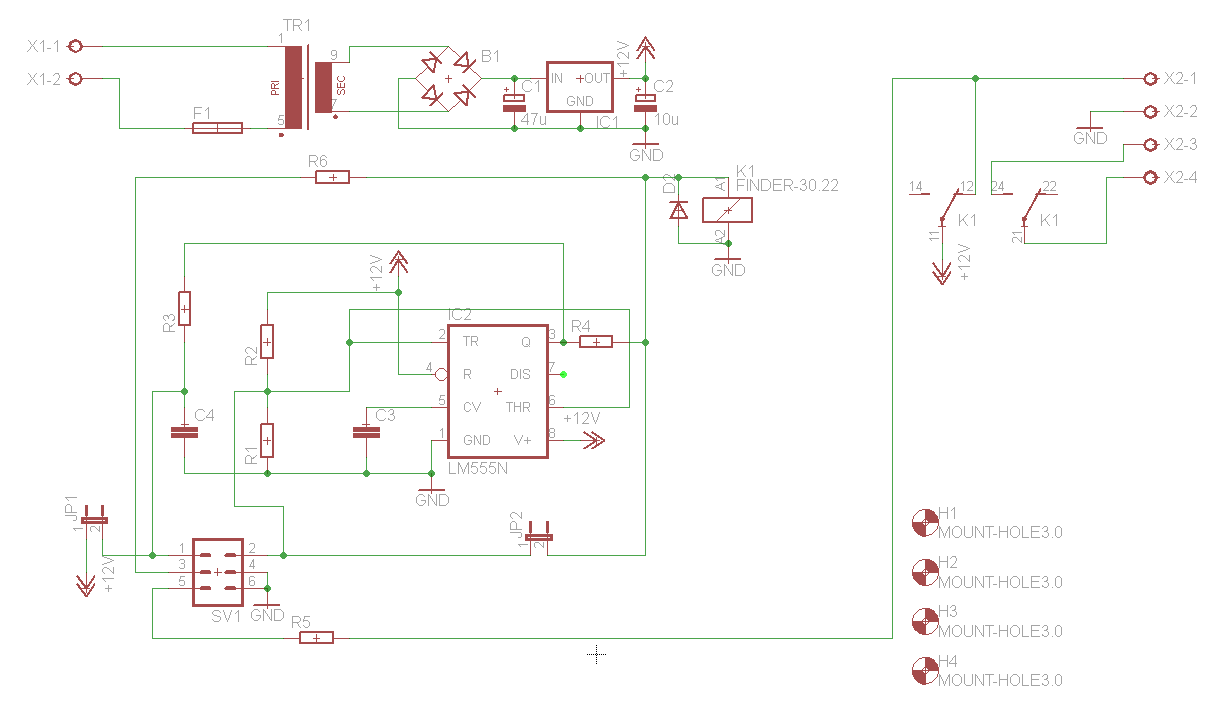

Omdat er inmiddels al wat meer vraag is naar een printje voor de aansturing van de Hypex smps standby aansluiting en de ampon van de Ncores, zal ik daar een specifiek printje voor maken.
Het printje van mijn Universal touch ontwerp is te uitgebreid daarvoor en het is wel makkelijk dat de aansluitingen aangepast worden voor de Hypex producten.
Wie belangstelling heeft moet dat even aangeven, heb al opties op 3 stuks. De printen laat ik bij Itead maken en zit dus met bestelaantallen in tienvoud.

Wat kost het, en vooral wat moet er op?

Printje kost 2,5 dollar, verder stelt het niet veel voor: trafootje, printzekeringhouder, relaitje, brugcelletje, spanningregelaar, paar Ctjes en wat connectoren.

er zal toch ook wel iets van een 555 opzitten, anders werkt t niet met een pushbutton....
Je wou toch een latching schakelaar gebruiken??

Als er mensen zijn die ook graag een puls schakelaar willen gebruiken, meld dat even. Dan plak ik er nog even een 555 in :lol:
nee, een push button. just-sounds had geloof ik al een latching schakelaar gekocht

Dan frotten we er een 555 in, maak het wel zo dat beide type schakelaars gebruikt kunnen worden.

en zo wordt die ook een stuk universeler toepasbaar. kan die 555 genoeg stroom aan dat er eventueel ook een relais mee te sturen valt? dan heb je echt een universele print. en dan wil ik er wel meer dan 1 hebben, komen vast nog wel toekomstige projecten voorbij waar zoiets van pas gaat komen :mrgreen:

Er komt een relaitje op de print rechtstreeks door de 555 of schakelaar aangestuurd.

Schemaatje....
Berichten: 28468
Re: Hypex standby stuurprint
Schema een beetje opgeschoond en mogelijkheid toegevoegd voor latching schakelaar.
